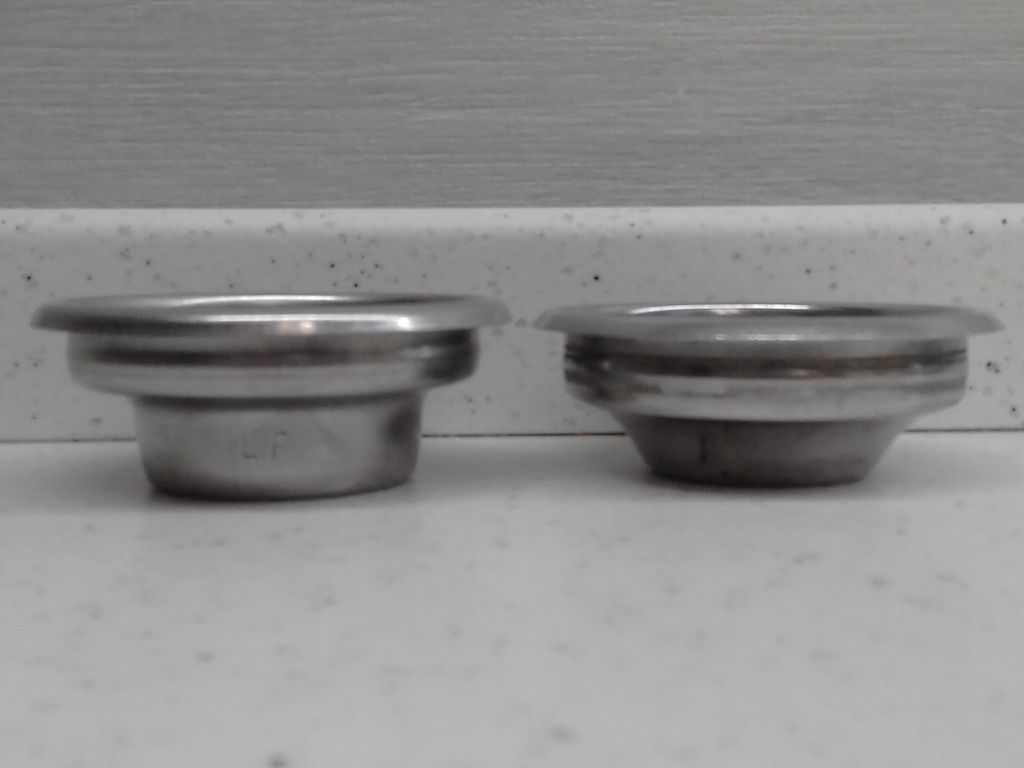

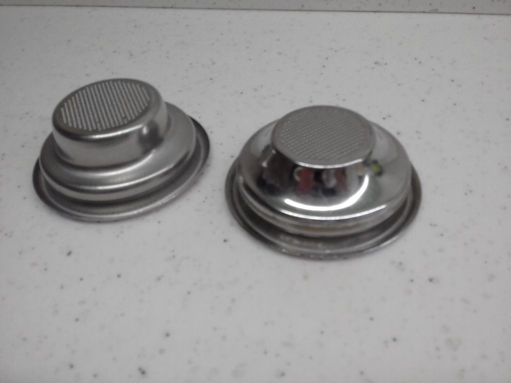

Два портофильтра. Форма разная, количество отверстий разное, диаметр отверстий, вроде, одинаков. Фото ниже. А в чём, собственно, разница? И почему разные производители делают разные конструкции?

Экспрессо: Та что слева это IMS на 7 гр., та что справа одинарная корзина которой комплектуются большинство кофемашин и она ни на что не годится. Для той что слева нужен темпер 41,5, будет в самый раз, еще посоветую к темпера заказать "ламарзоллу" с ней очень удлбно. Заказ можно оформит либо у Ростислава "Barista steell", либо у нашего форумчанина Александра -[почта]- . P.S. То что на фото это фильтры в простонародии именуются как корзины. Потртафильтром называют рожок с вставленным в него корзиной, без корзины рожок называется холдером.

Вот только на фото левая корзина - это обычная (не VST) одинарная Марзокка. IMS немного другой формы, узкая часть немного "изящнее" и обязательно с гравировкой модели.
Zorg: на этом сайте после наименования корзины указывают к какой машине подходит, вот например: -[ссылка]-. У меня обе есть одинарных - IMS и LM - они совсем разные.
