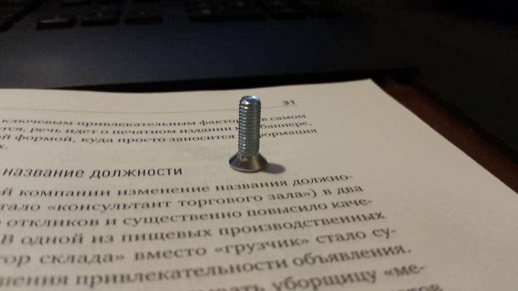

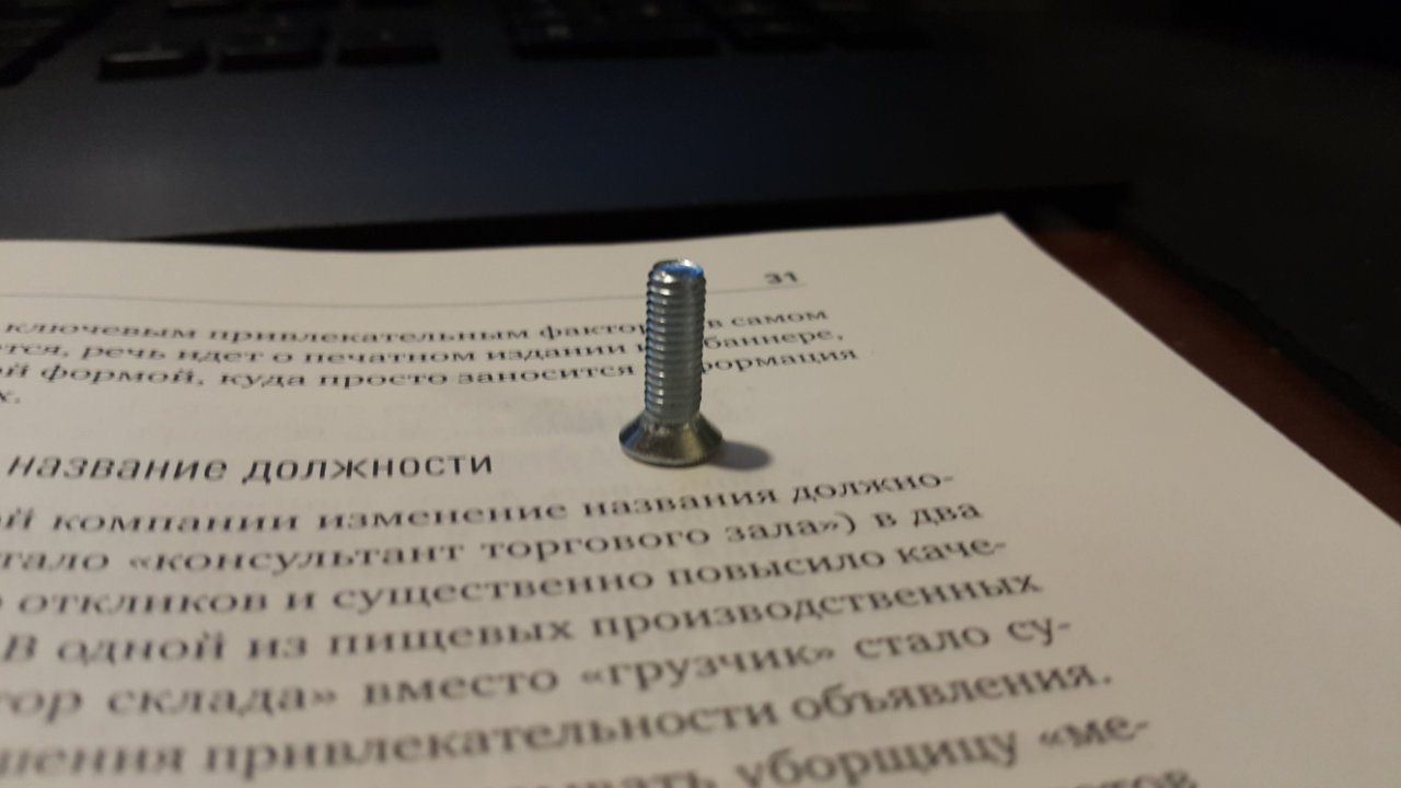

народ купил потайной винт, конус от основания к шляпке, это так и должно быть ? он же получается не до конца затягивается и только до начала этого конуса...

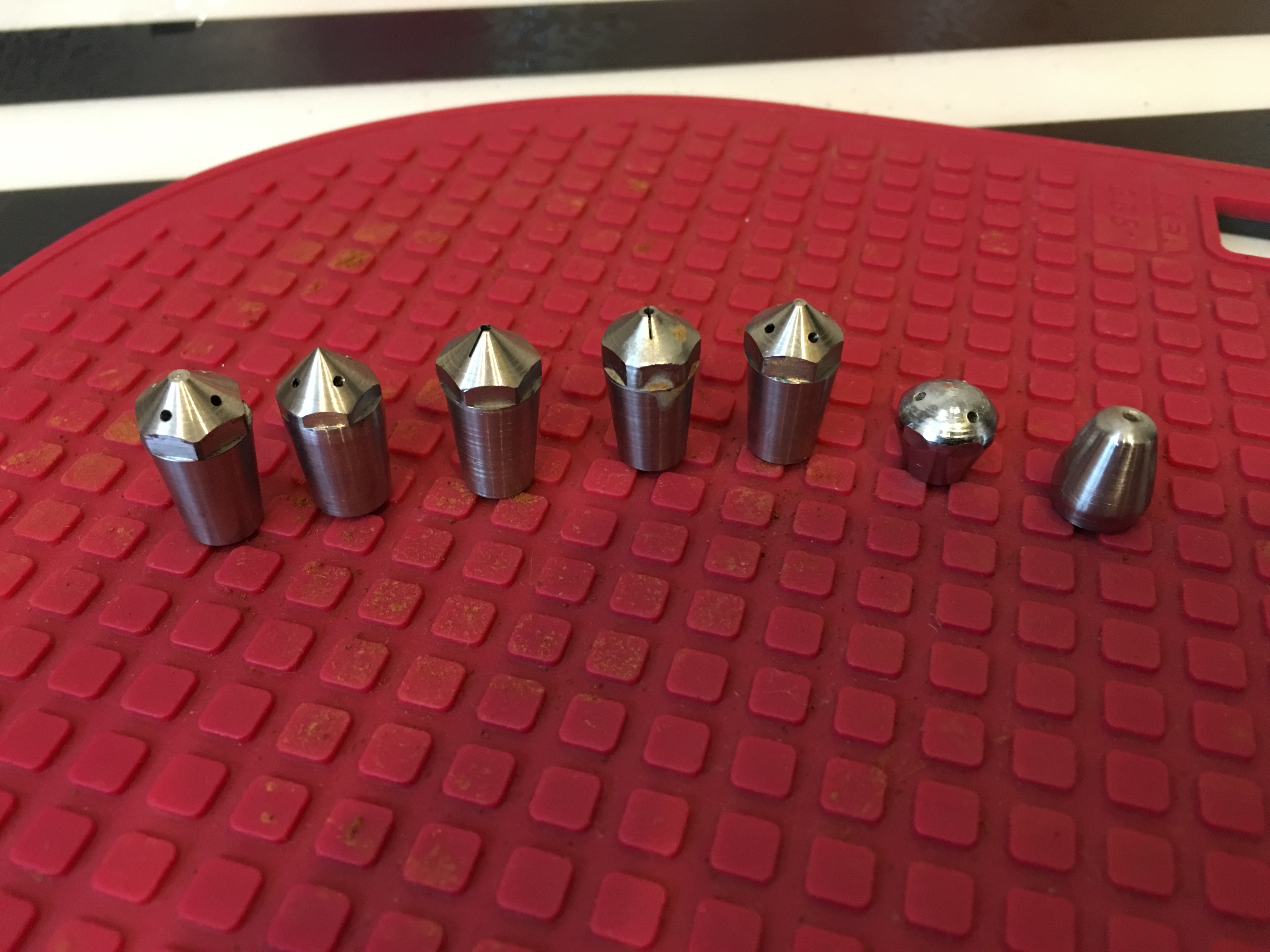

Vind: Размер внутренней резьбы - М8 Диаметр единственного центрального отверстия - 1.5мм. Я делал сам, из нержавеющей гайки-колпачка, просверлил, потом обточил ее на конус, получилось привлекательно, не хуже заводской. Позже наточил насадок типа торнадо и foam-knife из титана.
S_T: Не могу ответить, все нравятся =) Foam knife — самый лучший результат, заметно превосходит остальные варианты, но бывает тонкую прорезь, сделанную на эрозионном станке залепляет молоком и надо прочищать. Торнадо — дает обычную хорошую пену за считанные секунды — очень удобно и быстро. Так же ею удобнее прогревать высокие бокалы под лате. В данный момент использую именно её. Однодырочная — самая простая в применении, в то смысле, что все инструкции по взбиванию пены подходят к ней, на остальных — есть нюансы. По скорости — самая медленная, по качеству пену — сравнима с торнадо (может самый чуток получше).

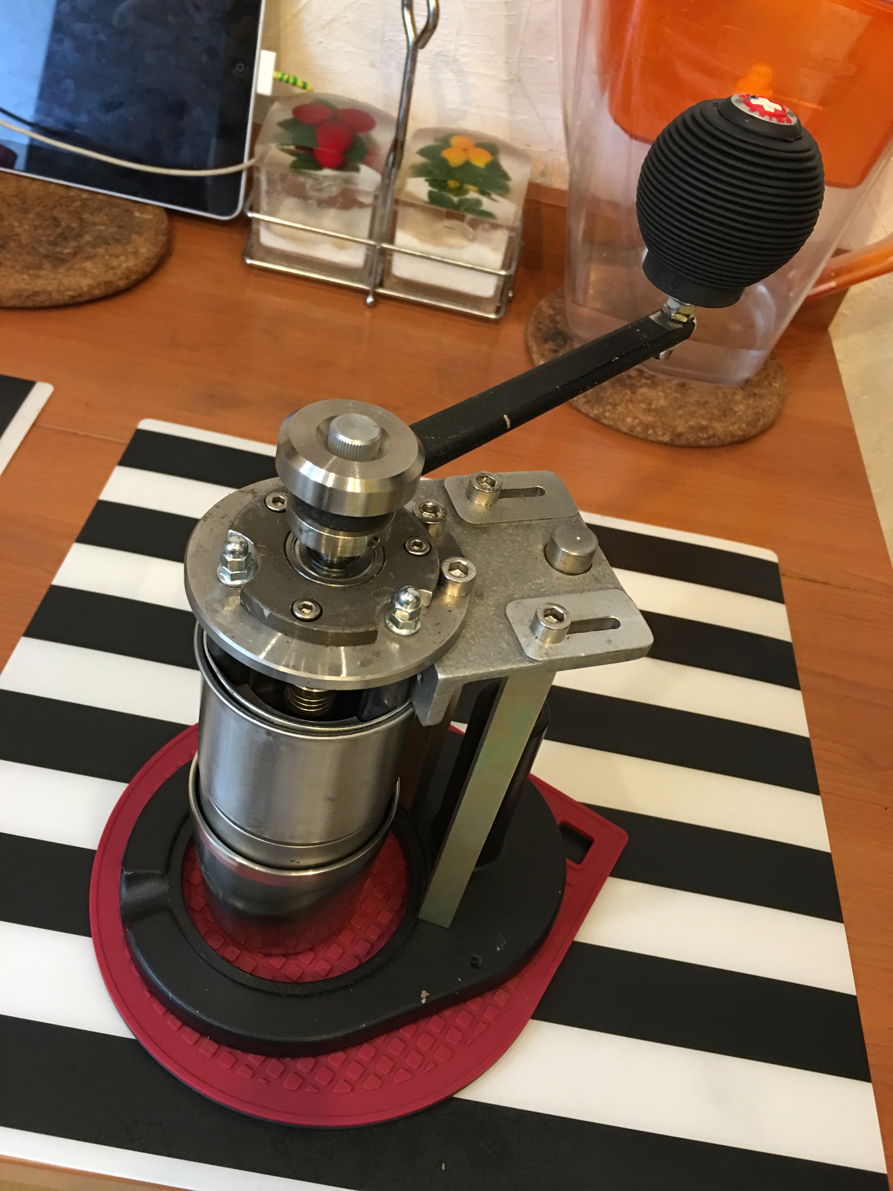

Frank_Drebin: Да, на даче собрал — были жернова, и пара коробок со всякими деталями (стойки, гайки, основание от маленького микроскопа и прочее. Вал — единственная не кустарная деталь, сначала просто сделал сам из стального стержня на одной латунной втулочке, затем, когда убедился, что все отлично работает — попросил выточить по чертежу, под найденную большую втулку на двух подшипниках, соосность теперь отличная). Идея была в том, что ее можно использовать как походный вариант (как у Блэкджека, отвернув 2 винтика на шестиграннике сверху — снимается за 10 секунд) или на основании (так молоть конечно сильно удобнее).
Ни в коем случае =) Это скорее пример того, что если неймется — можно сделать и самому. Причем для получения "волшебного вкуса" — не нужно ничего, кроме комплекта жерновов. Понятно, что решение Виталия вне конкуренции в плане затрат/компактности/законченности решения, но и просто закрепив жернова саморезами на деревянном бруске с дыркой — можно добиться аналогичного вкуса. Я видел подобное (деревянную молку) на хоумбариста, решил проверить, а проверив, в итоге и доработать до удобного для кухни варианта (эстетическую сторону опустим) =)
Frank_Drebin: Конструкция крайне проста — неподвижный жернов, к нему прикручены сальные круглые стойки. на этих стойках сверху — шайба, расточенная по диаметру втулки, к шайбе прикручена втулка. Втулка имеет диаметр около 35мм, ее длина тоже порядка 30-40мм, внутри, сверху и снизу установлены 2 закрытых подшипника под 10мм вал. Вал сверху заканчивается четырехгранником, чтобы ручка не проворачивалась. Сам вал имеет такую геометрию — 10мм часть с проточкой под стопорные кольца подшипников, утолщение до 20мм, которое является упором для пружины, отжимающей внутренний жернов, после этого утолщения диаметр вала 12мм под отверстие в жернове. После пружины на валу сидит небольшая втулочка, которая упирается в жернов (этот момент избыточен, сделано лишь чтобы в витках пружины не застревали крошки зерна). Далее насажен малый жернов, а на валу имеется проточка под шпонку, которая не дает жернову проворачиваться. Жернов со скользящей посадкой, помол регулируется цилиндрической "гайкой" с накаткой, которая находится в нижней точке вала и поднимает-опускает внутренний жернов (во избежание отвинчивания которой стоит маленький подшипник, который внешним ободом соприкасается с жерновом, внутренним — с основанием гайки — это опять же необязательный пункт, возможно гайка и так не будет раскручиваться). Вокруг трех стоек — стакан из нержавейки с расточенным дном — он выполняет роль емкости для зерен. Внутрь стакана я поставил алюминиевую воронку, которая не дает зернам выпрыгивать во время помола. Вот собственно и все. Молка не оптимальна с точки зрения конструкции, так как изготавливалась из того, что нашлось под рукой в течении одного вечера, дальше чуток доделал по-мелочи. Были бы другие части — сделал бы иначе. Был бы доступ к токарному станку — выточил бы сразу из двух частей. С задачей помола справляется отлично, эстетическую составляющую оставим за скобками =)
