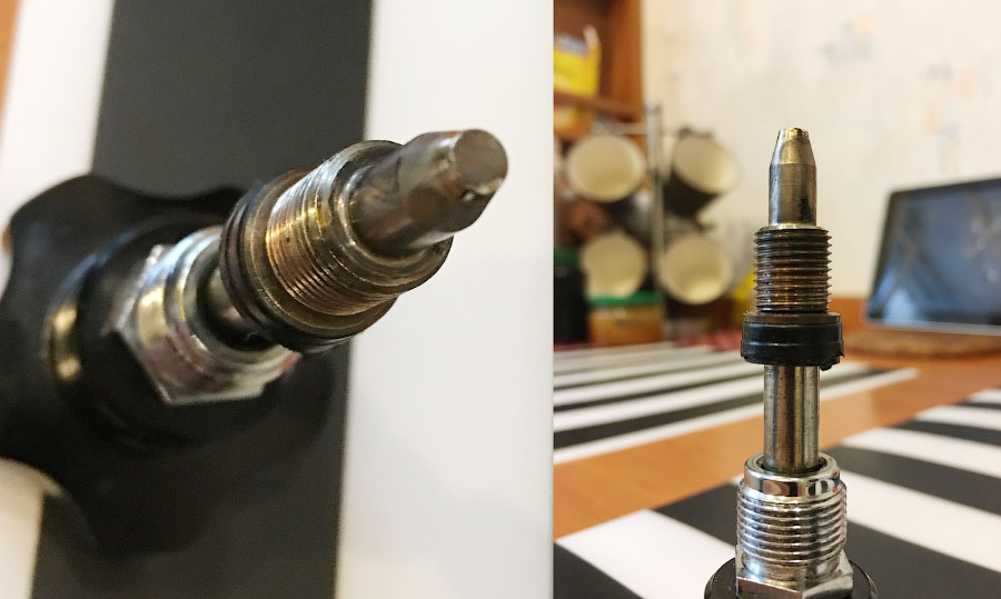

Парни, а вот просьба, к владельцам свежих пиккол — можете сделать фото штока клапана пара, как выглядит новая деталь? (Он элементарно выкручивается — сначала ослабляется и откручивается гайка, затем вращая ручку пара выкручивается сам шток с резинкой и вышеупомянутой гайкой.) Причина такой просьбы — стала моя павони капать из паровой трубки. Сначала немного, потом все больше и больше. Есть подозрение, что наконечник этого штока подстёрся от тугого закручивания ручки пара =(

Про шток — я имел в виду это (см. картинку) В принципе, профилактика помогла — достал, полирнул торец и конус наждачкой-нулевкой — травить перестало. Если кому-то вдруг поможет эта информация — буду рад.
