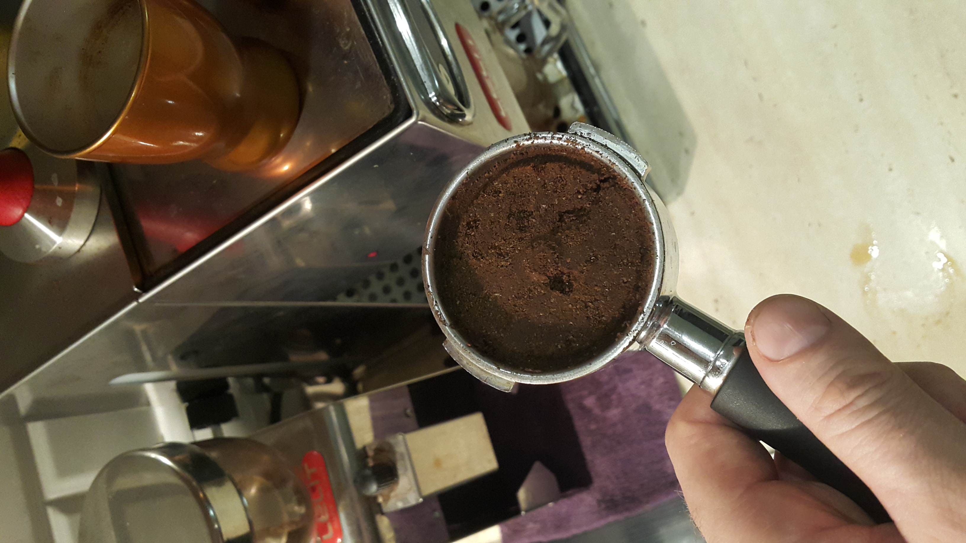

Уменьшил помол. Уменьшил трамбовку. Минимально прижимаю и сверху шлифую. Вкус стал интереснее! Но, трещины не уменьшились. Доза кофе чуть меньше. Все-таки это из-за возраста зерна? (
Да, ищите свежеобжареное. А с трамбовкой лучше не экспериментировать, только с дозой и помолом. Сделать воспроизводимую слабую трамбовку нереально, а вероятность трещин, особенно без предсмачивания, повысится. P.S. Да, после распределения кофе и ДО трамбовки постучите холдером по столу, трамбовка станет равномернее.
А что лучше - уменьшить помол и уменьшить усилие трамбовки или сделать помол крупнее, но увеличить усилие?
Насчёт кофе - не поверите. Много чего пробовал. Но очень понравился Paulig Presidenti Gold. А если ещё учитывать цену)) То можно и смириться с трещинами в таблетке)) Очень вкусно получается.
SSerg1: Трамбовать в общем-то надо до тех пор, пока кофе не перестанет сжиматься. После этого дальнейшее приложение усилий на пролив влияния не оказывает.
Обратил внимание на то, что при проливе некоторые струйки стали очень тонкие и с большим напором. Как у лейки душа при переключении на массажный режим. Прям с напором. Раньше, такого вроде не было. Было похоже на капли больше. Могут быть трещины из-за этого? На мой взгляд - трещины прям в тех местах, где струйки сильные. В чем может быть проблема? Буду рад любому совету! Заранее спасибо!))
SSerg1 Попробуйте слегка ослабить\затянуть болт сетки душа, чтобы вода по ней распространялась более равномерно. А вообще купите зерно свежей обжарки, в тейстикофе для форумчан очень гуманно по цене получается. -[ссылка]- Павлик вот этот покупаете? В тейсти эспрессо-смеси даже дешевле будут, а разницу в проливе сразу заметите невооруженным глазом, да и во вкусе тем более. Если папуа новая гвинея нравится (которая якобы в этом павлике), у тейсти она тоже есть и тоже светлой обжарки.

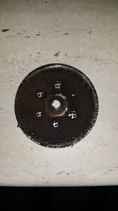

Комрады, подскажите, а надо ли чистить кофемолку? Увидел на сайте лелита порошок для чистки кофемолок. Есть смысл?
я считаю, что нет.
для улучшения таблетки попробуйте темперовать кофе отдельно в корзинке вынув ее из холдера, я так делаю на Саеко, там и усилие можно приложить посильнее, на Саеко я темперирую навалившись двумя руками. После пролива таблетка вываливается супер твердая, даже разламывается с усилием
Скажите, а чем это средство заменить можно? Что еще растворяет, из бытовых средств?
В ашане возьмите самое дешевое средство для посудомоек в ораньжевом пакете, растворяете чайную ложку в стакане кипятка и оставьте на ночь, но только для деталей из нержавейки, пластик и латунь туда клать не надо, а если еще есть и ультразвковая ванночка то ваще блеск )
