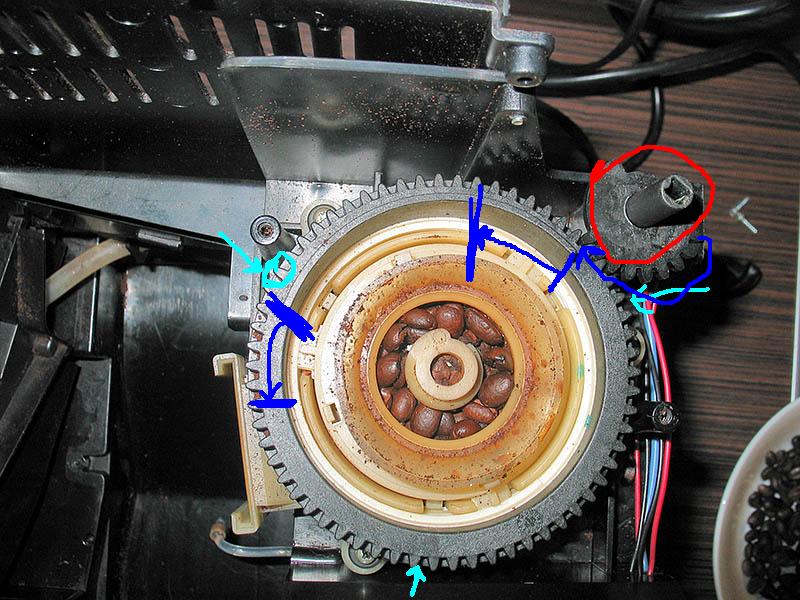

espresso-doktor: как кофемолку подстроить чтоб помельче молола? основсной регулятор в есессно всегда стоит на минимуме, но вижу что крупноват, грубее необходимого 'речного песка'.

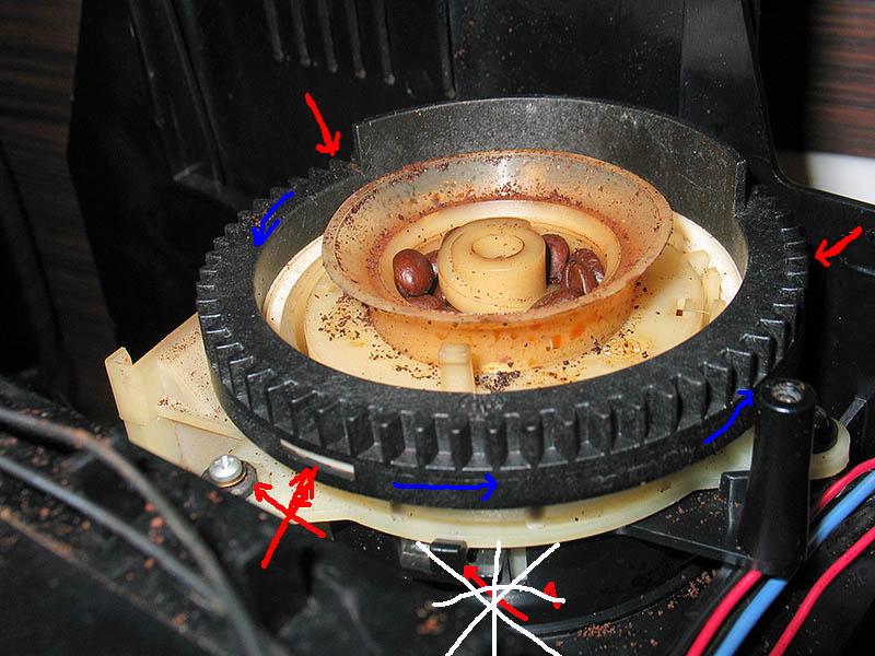

Снимите верхнюю крышку кофемашины и боковую панель с правой стороны! Выберите весь кофе в зерне из кофемолки, открутите два шурупа, которые держут емкость для зерна, снимите ручку регулятора помола, и сделайте фото я попытаюсь стрелками обозначить, что куда переставить! Ждемс!
a клей на поршне сегодня не выдержал. Разобрал очистил, выбрал не стекленеющий суперклей, а поэластичнее типа момента. На этот раз дам сутки отлежаться, присохнуть, надеюсь дольше прослужит. Ну Юра и дают, деталь перманентно находящуюся под таким давлением сажать на клей.. идиотизьм.
Уважаемый, они его делали не навсегда, а на определенное время! Нагрузку оно несет только при не исправном брев-юните, по этому оно и отвалилось! По кофемолке, там где красным обведено оно снимается, в верх! Там где голубые стрелки там, тоже есть защелки они отпустят эту шестерню, ее надо переместить как указано синими стрелками! Потом поставить на место и потом сместить регулятор и поставить на место! Понимаешь о чем я говорю?
вытащил регулятор (отмеченный красным), после этого большая черная шестерня уже позволяет себя крутить, мягко щелкает при вращении. Нужно ли искать защелки, или уже можно подрегулировать шестерню? [ Отредактировано Sat Nov 17 2007, 08:21PM ]и еще: почему крутить ПРОТИВ часовой стрелки, это ведь направление coarse, а мне нужно finer! Т.е. ПО ЧАСОВОЙ?! [ Отредактировано Sat Nov 17 2007, 08:24PM ]
Если будешь крутить против, это крупный помол! Только сначала сними, верхнюю черную шестерню с кофемолки, и не чего не крути куда попало, а перестав как написано выше!
espresso-doktor написал(а) ... Если будешь крутить против, это крупный помол! Только сначала сними, верхнюю черную шестерню с кофемолки, и не чего не крути куда попало, а перестав как написано выше!
но на картинке показано крутить против час.стр.?! Несостыковка. Мне нужен мелкий помол.. [ Отредактировано Sat Nov 17 2007, 08:44PM ]
Там где белым, перечеркнуто ваша стрелка с цифрой 1, не трогайте, поставьте все на место! Под цифрой 2, видите есть защелка, верхней черной шестерни, их три должно быть, Вам необходимо их АККУРАТНО, без Вандализма отщелкуть и снять черную шестерню, на которой я нарисовал синие стрелки! И сразу после того как Вы поднимете шестерню, ее против часовой стрелки по кругу передвиньте на 2-3 сантиметра по кругу! переставить ее надо! Понимаете? А регулятором Вы уже будете крутить в нужном направлении!
