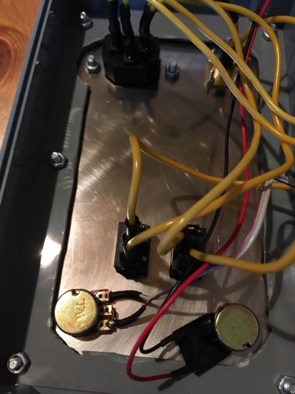

После распаковки я обнаружил странные вещи. От блока управления к приводу барабана и к вентилятору идут провода. И оба эти провода не цельным отрезком, а соединены из двух частей и место соединения закрыто термоусадочной трубкой. Соединение провода к вентилятору разорвалось после того, как я легко потянул за концы провода. Там оказалась скрутка. Вентилятор питается от 220 В. Я уж не говорю, что здесь надо использовать провода в термостойкой изоляции (можете посмотреть на утюг дома).
Ручка регулировки оборотов привода барабана прокручивалась — она бракованная. Вентилятор вытяжки на минимальных оборотах не каждый раз мог запуститься, следовательно если этот момент пропустить, то мотор можно спалить. В этот момент мне как инженеру уже стало интересно что же внутри блока управления. Особенно учитывая тот факт, что детали для него пришлось ждать из-за границы и были проблемы с растаможкой. Увиденное меня просто поразило.

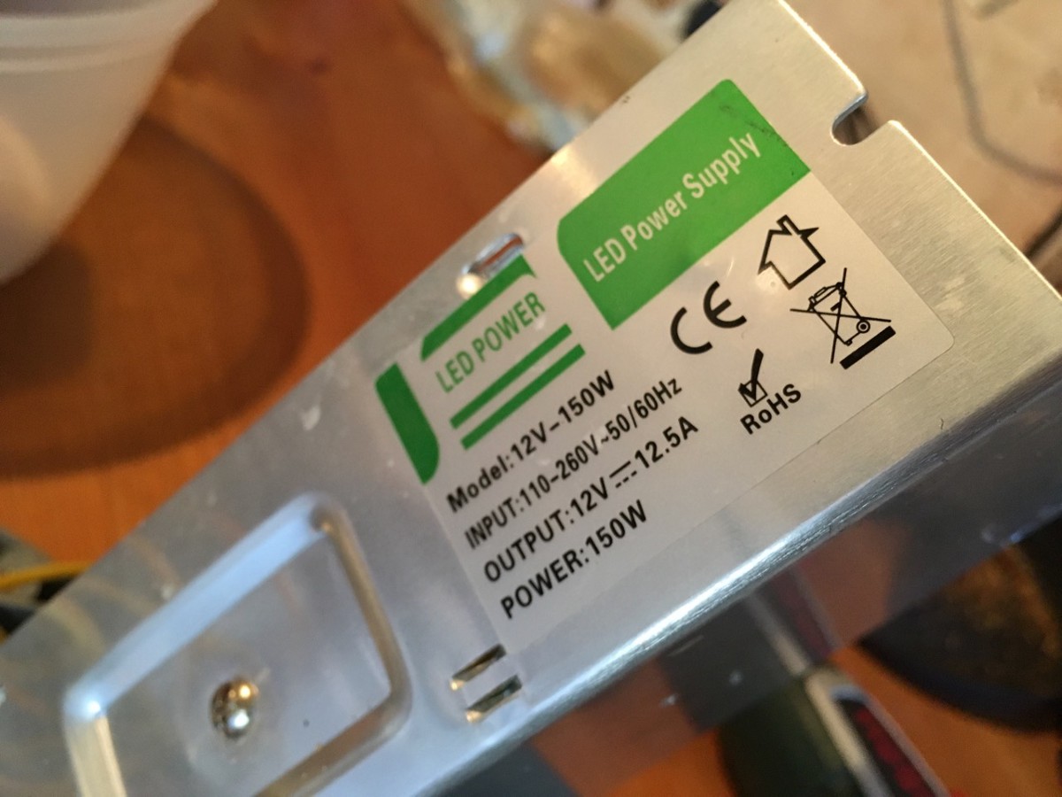

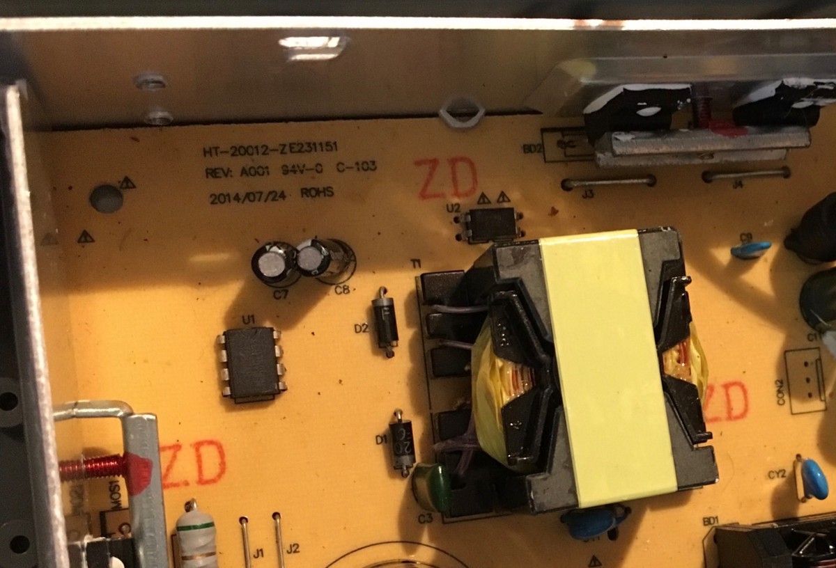

Внутри оказался китайский блок питания для светодиодных лент с датой производства в 2014 году. От этого блока питается мотор привода барабана и управление осуществляется путем регулировки выходного напряжения блока питания в диапазоне 11–14 В. К слову о моторе — это привод стеклоочистителей от жигулей. В принципе-то работает и с заменой проблем не будет в случае чего, но моторчик за 500 рублей это не совсем то, что ожидаешь увидеть в приборе стоимостью от 65000 рублей.

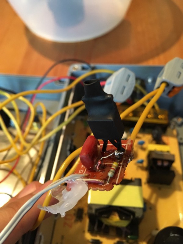

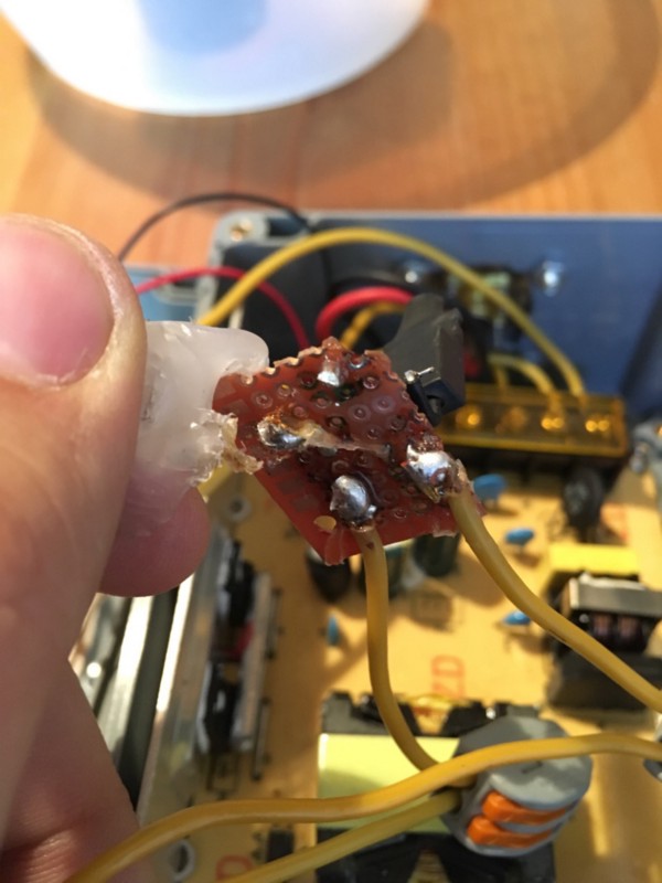

Идем дальше — от регулятора оборотов вентилятора вытяжки идут два провода к комку термоклея и изоленты. Разматываем… Огрызок макетной платы с отвратительным навесным монтажом элементов — это самопальный диммер. Мало того, что диммером нельзя управлять моторами, которые для этого не предназначены, так они еще и пожалели 150 рублей на нормальный диммер из магазина и собрали на соплях свою схемку. Причем судя по пайке делали это первый раз. Я, кстати, до сих пор не понял, что в этом блоке управления было получено из-за границы и ожидало растаможки?

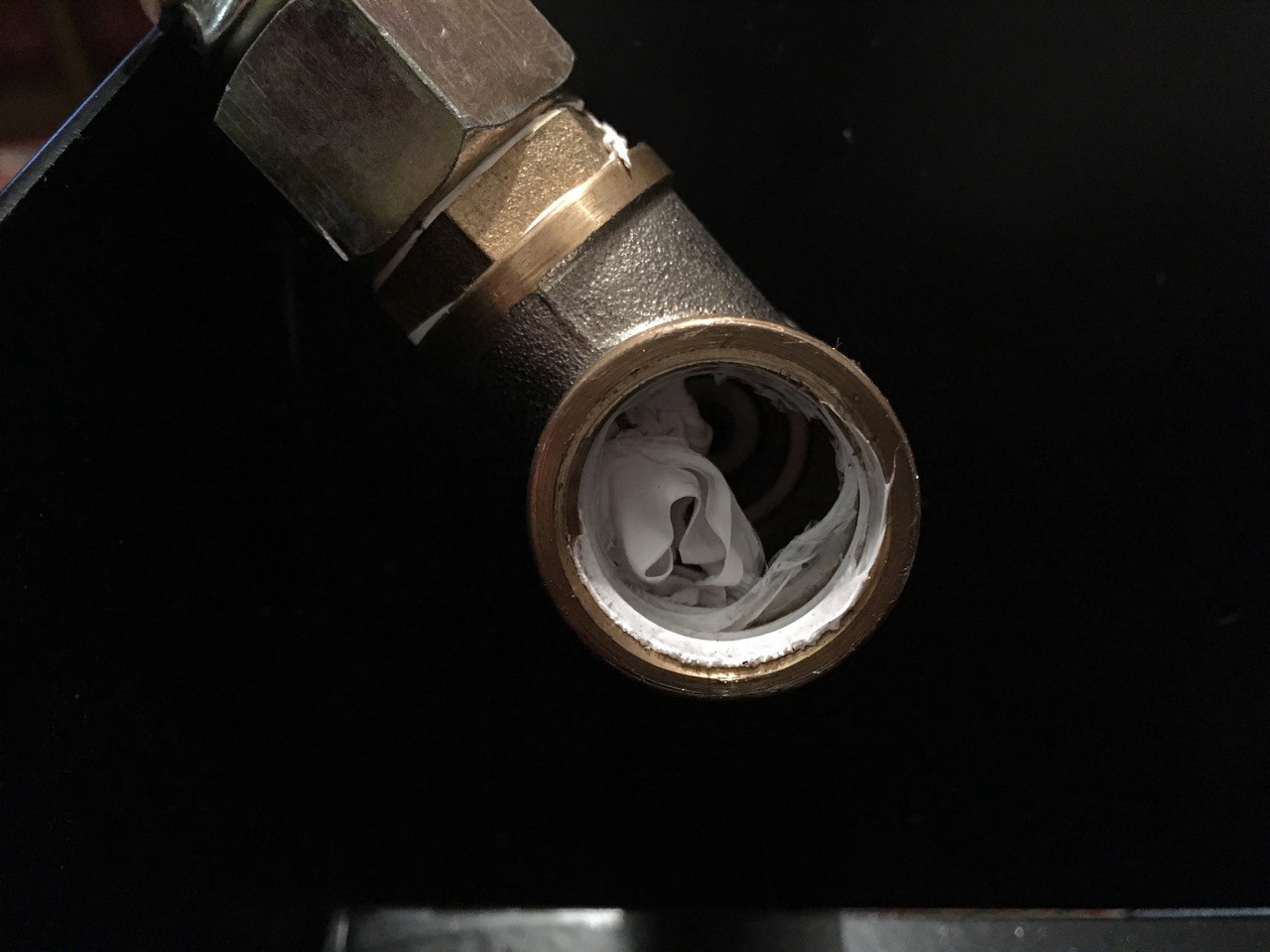

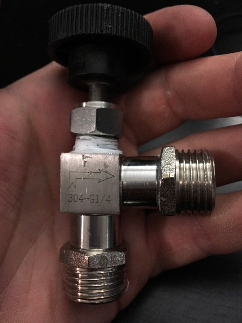

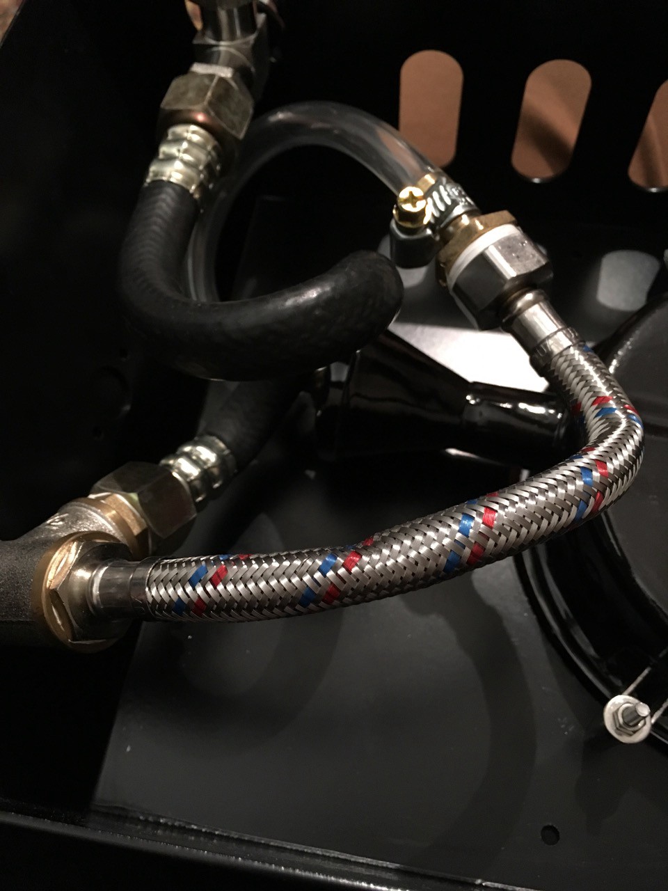

Дальше смотрим на газовую инфракрасную нагревательную поверхность. Тут уже волосы начинают шевелиться во всех местах. Все шланги соединены на водопроводную фурнитуру с огромным слоем фум-ленты. Даже шланг вместо газового используется водопроводный. Игольчатый клапан подключен неправильно — перепутаны вход и выход, и это при том, что на самом кране выгравирована стрелка с направлением тока газа.

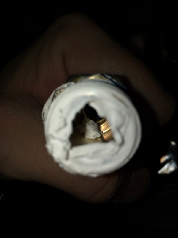

Объясню, почему я вообще полез разбираться с проводами и шлангами — я ждал оборудование два месяца и уже не хотел тратить время на разборки с производителем, возврат оборудования, ожидание ремонта и повторную отправку мне. Это затянулось бы еще не на один месяц. Итак, с такой плиткой жить нельзя (особенно учитывая состояние электрической части) и я разбираю все соединения, чтобы пересобрать на газовых шлангах и фурнитуре. Во всех местах соединений накручено столько фум-ленты, что она почти перекрывает проходное сечение. А в одном месте в шланге просто лежал комок фум-ленты. Он наверняка забил бы проток.

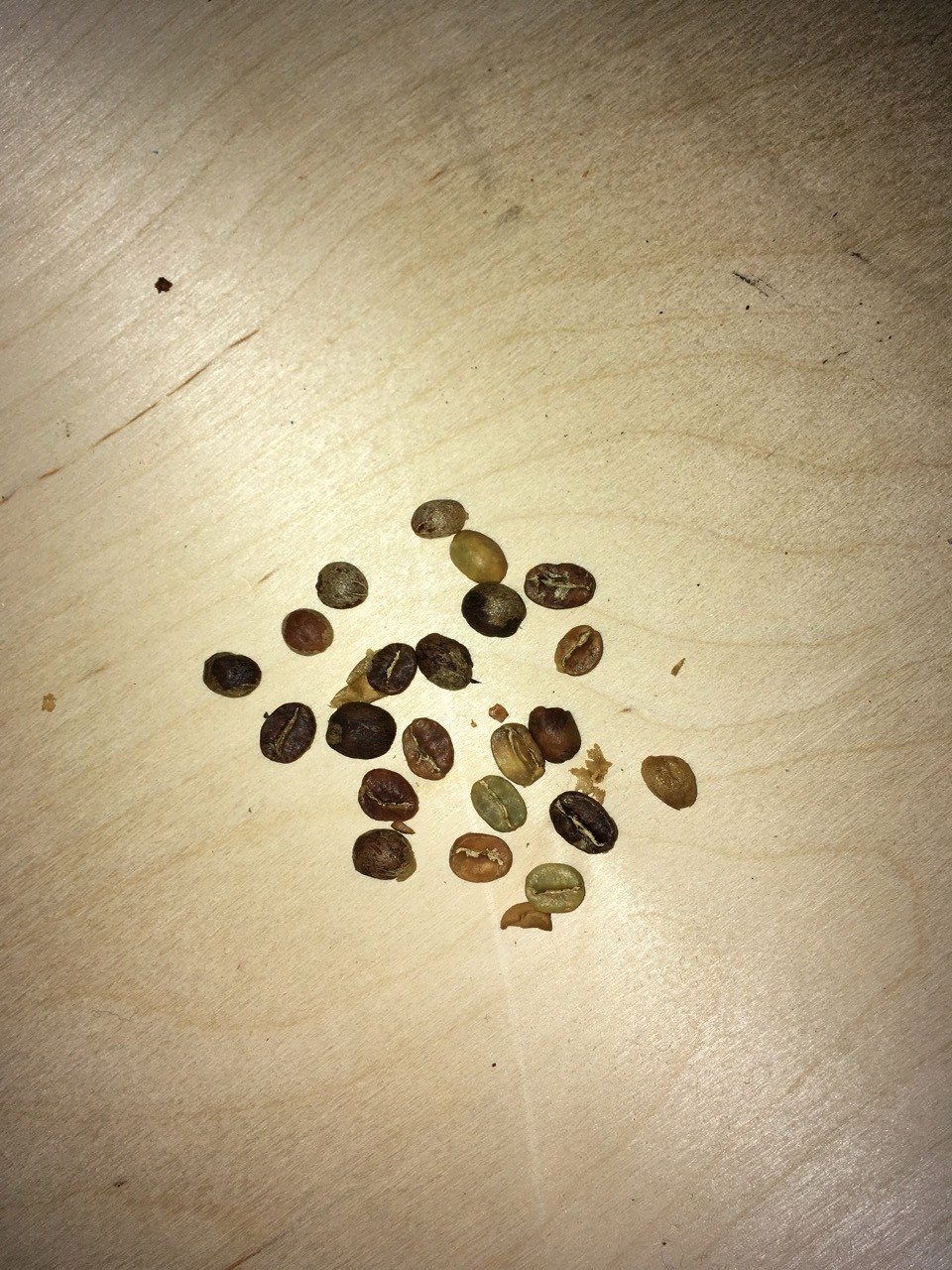

Второе — после обжарки остается в барабане немного зерен разной степени обжарки — от совсем зеленых до почти обжаренных. Чтобы их вытрясти приходится барабан похлопывать по бокам. Если этого не сделать, то эти зерна попаду в следующую обжарку и будут пережарены до угля.
