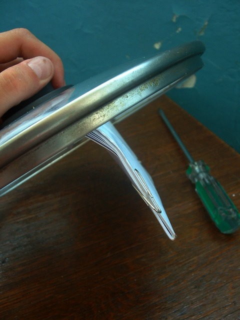

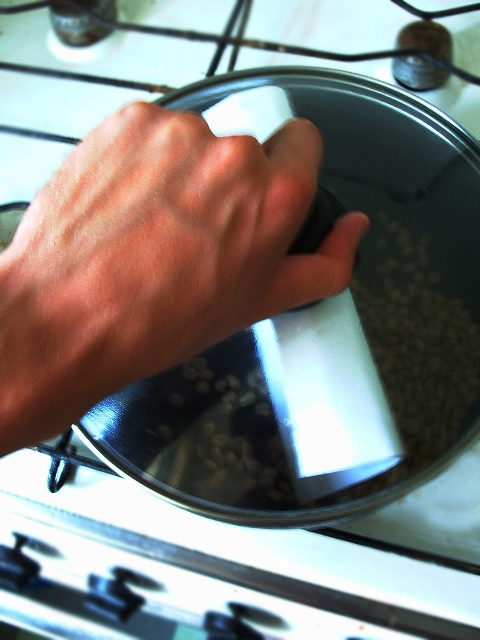

Идея состоит в том, что бы приделать к нашей крышке "лопасть", которая будет отвечать за перемешивание зерна во время обжарки. Тем самым, мы решим проблему постоянной ротации зерна в закрытой сковородке при постоянной температуре!
Все что нам понадобится : плотная бумага, ножницы, отвертка, 2-е скрепки и металлическая банка для жареного кофе.

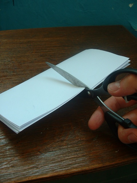

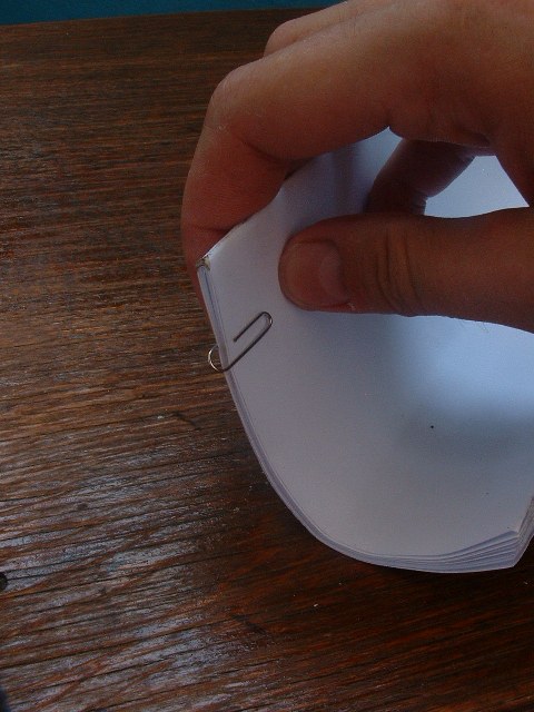

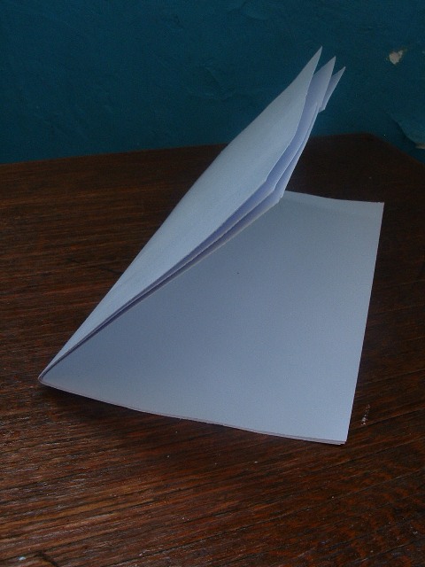

Сгибаем листы пополам, подгоняем ножницами по длине крышки сковородки
Ровно по середине делаем надрез для крепления к крышке.
Обязательно скрепите обе стороны скрепками, в противном случае, кофе забьётся между листами.

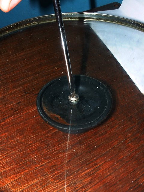

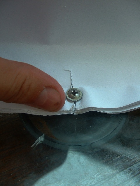

Откручиваем "винтик", который держит ручку.
Вставляем раннее сделанный надрез и фиксируем нашу "лопасть".
Результат. Мы готовы жарить кофе.

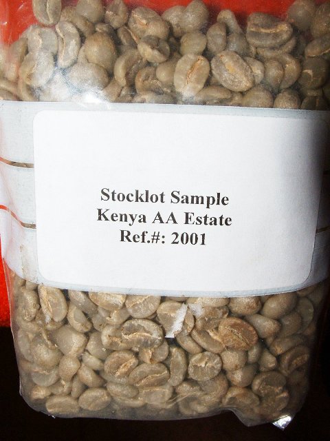

Кофе. Kenya AA Estate от трейдера.
Подробное фото.

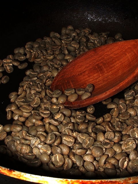

Как только мы стабилизировали температуру внутри сковородки, высыпаем наш кофе. Помешиваем деревянной ложкой, пока кладем крышку с лопастью.

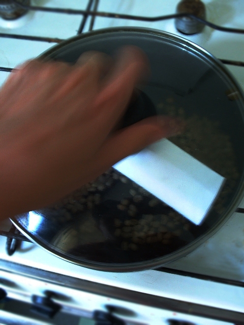

Понеслась. Изобретение работает! Мешаем минуть пять, вращая крышку-лопасть, до появления первого треска.Ждем еще пару минут, поднимаем крышку для проверки зерна по цвету.
Продолжаем мешать, прошло минут семь, появился дым, поднимаем крышку, Если вас устраивает цвет зерна , снимаем сковородку, продолжая мешать. Вот тут начинается история с отходом на балкон. Лучше действительно выйти со сковородкой на балкон для охлаждения зерна именно там. Весь дым уйдет и в квартире останется незначительный запах.

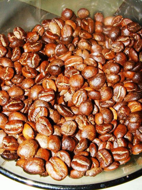

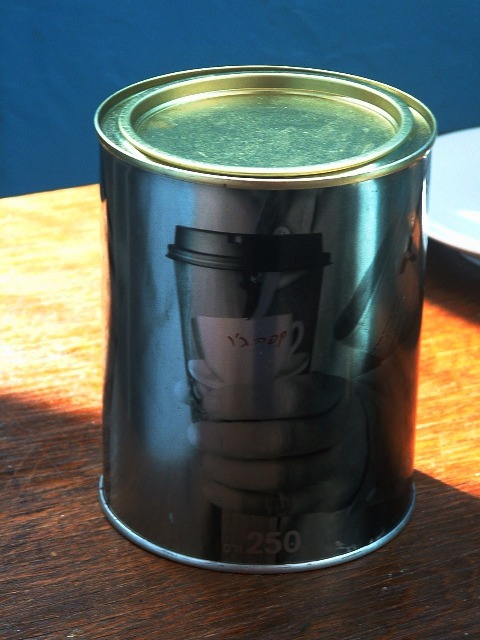

Пересыпаем кофе в подготовленную металлическую банку для остывания, помешиваем кофе. Спасибо Terqer'у за присланный подарок Израильского кофе обжаренного в его кофейне. Пригодился! Помните, что кофе обжаривается самостоятельно пока не остынет, следовательно снимайте сковородку раньше, если любите светлый кофе. Во время помешивания выдуйте остатки шелухи.

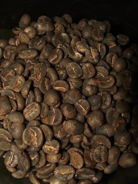

Готовый продукт. Кения АА.

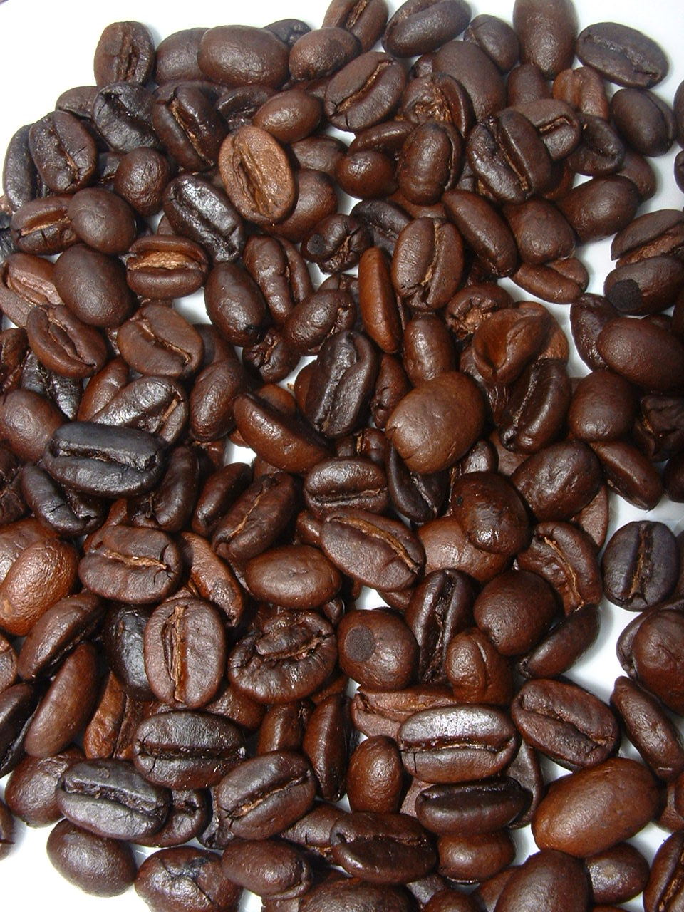

Второй подход. Washed Gayo Mountain Mandheling. Во второй раз обжарил немного сильнее. Шелухи стало намного меньше, вся осела в сковородке или сгорела.

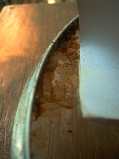

Шелуха.

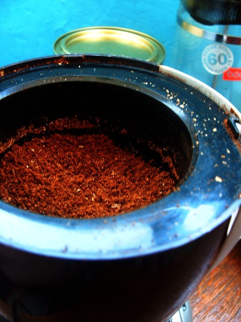

Однако мне ждать12 часов, как то не очень хочется. После часа-полутора остывания на свежем воздухе, беру свой литровый френч для дегустации кофейного hand made.

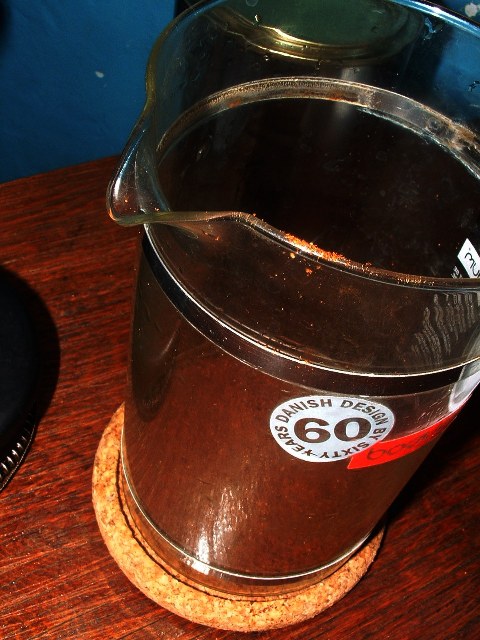

Засыпаем кофеек, где-то грамм 35-40 на литр.
Вот она красотища, что отличает свежий кофе от не очень. Активное образование пенки, ее просто много.
Готовая чашка. Очень вкусно, Кения была винная, как ей и подобает. Хотя ввиду того, что я не выдержал определенное время после обжарки, все таки чувствовался off-taste из-за повышенного содержания СО2.
