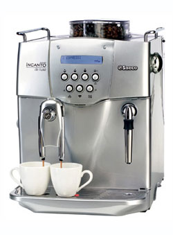

- Да, но вот, например, на дисплее Saeco есть символы. Наглядно и удобно, - Ольга нажимает на одну из кнопок, и агрегат начинает шуметь. Яна быстро подставляет под краник чашку, но – напрасно. Машина не выдает ни капли.
- Saeco написала, что нет зёрен, и остановилась. Разумно, - замечает бариста.

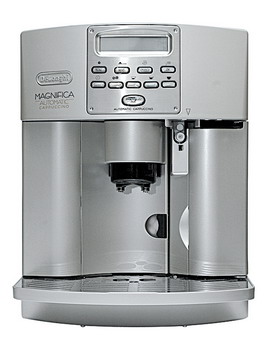

Телеведущая не успевает этого сделать: из De Longhi вдруг начинает литься вода. Бариста успокаивает собравшихся:
- Машина включилась и моется, что само по себе хорошо. Но, если вы не знаете об этой ее особенности, можете случайно подставить под «техническую» жидкость чашку…

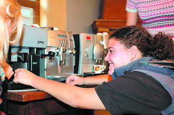

- Да, - Мелик-Каракозова «колдует» над итальянской кофемашиной. – Нажимаем на кнопочку «зерно», выбираем крепость кофе…
Напиток начинает литься через край.
- Ольга, почему нам не хватило стандартной чашки? – любопытствует ведущая тестирования.
- Мы забыли «настроить» дозу, - объясняет бариста. – В других машинах тоже нужно было настраивать, но там нам повезло: кто-то сделал это до нас…

- Мне не терпится попробовать каппучино от De Longhi, - говорит Яна и зовет на помощь Екатерину Маркушеву, бренд-менеджера компании.
- В нашу машину докупать каппучинатор не нужно, - шутит та. - Просто наливаем в съемный кувшин-резервуар молоко, делаем эспрессо, а потом дважды, никуда не переставляя чашку, нажимаем на кнопку «каппучино». Напиток готов!
- Ну и ну…Дайте попробовать! – командует Чурикова.
- В каппучино от Nespresso пена, конечно, плотнее, - замечает бариста, - но в De Longhi напиток готовить удобнее… Хотя – что это я сразу ярлыки развешиваю? Надо еще три кофемашины протестировать.

Saeco InCanto de Lux
