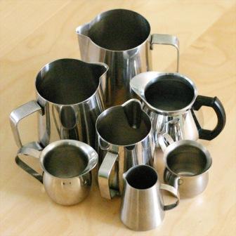

Питчер.
Питчеры, выбор огромен...
Не отрицаю, что молоко можно взбить в пластиковом стаканчике или, особенно популярно в нашей стране, пивном бокале, но с таким же успехом можно вообще готовить капучино из пакетов и расслабиться. Однако мы тут говорим о качестве и поэтому, и только поэтому, вам необходим питчер. Сейчас продается множество разных форм и размеров, если вам нужно просто взбивать молоко, то подойдет питчер абсолютно любой формы. Для латте-арт, нам понадобиться питчер с «носиком» в народе он так и называется «латте-арт питчер». При выборе питчера не забывайте о способностях вашей машины и проходимости в целом, не стоит покупать огромные, лучше купите два средних. Не советую покупать совсем маленькие питчеры, так как в них очень тяжело взбить хорошее молоко, нужна практика контроля над процессом и температурой, да и особого смысла в них нет, думаю, где-то в районе 0,5 литров будет вполне достаточно.

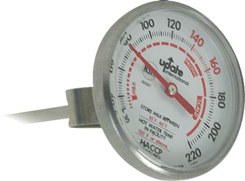

Например, такой термометр специально для взбивания молока, с критическими отметками температуры и читаемой шкалой.
Термометр.
Вот эта тема, мне кажется, вообще не принимается во внимание у нас, а зря. Даже на чемпионатах бариста ни один человек, включая судей, не использовал термометры для контроля температуры. Хмм, неужели у нас в стране настолько продвинутая культура? Или все научились определять температуру на ощупь, а ведь питчер при взбивании нагревается сам и отдает свои градусы молоку, тем самым, перегревая его. Скорей всего правильный ответ - недостаток информации…. Взбивание молока - это прежде всего химический процесс и при определенных изменениях температуры происходят, как вкусовые, так и визуальные превращения с молоком. Особенно это видно когда в питчере нужна та текстура, которая позволит добиться наилучших вкусовых и визуальных результатов. Так что, если ваше имя не Дэйвид Шомер, купите термометр.

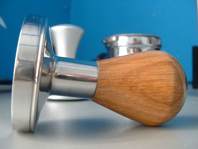

Темпер Xpressivo
Темпер.
Вы спросите: а причем тут темпер? Надеюсь, вы не будете пить просто взбитое молоко, а хотя бы попытаетесь добавить парочку добрых шотов эспрессо?! Ну слава богу, а то меня аж перекосило, вспомнил, как в детстве мама заставляла пить горячее молоко…хуже только манная каша…:) Постарайтесь купить хороший темпер, не пользуйтесь услугами кустарного производства, много видел разных «произведений российского кофейного гения» - ужас, нет ничего общего с приготовлением качественного напитка. А мы ведь все еще говорим о качестве, не так ли? Могу лишь обратить ваше внимание на темперы Xpressivo , которые в свободной продаже в рамках акции поддержки нашего проекта и развития профессиональноо подхода к приготовлению эспрессо.

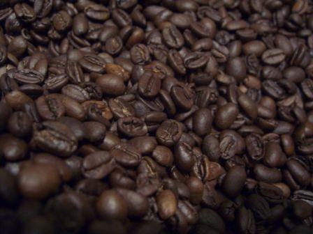

Свеже обжаренный
Эфиопия Харрар, не совсем бленд, но как вкусно!
Кофейные зерна.
Для достижения максимального наслаждения вкусом, за основу берем свежее зерно, лучше бленд, который способен произвести красно-коричневую кремА. Выбор тут тоже огромен, только вам решать, что вам по душе, и не забывайте о качестве, если у вас есть сомнения о той или иной смеси посоветуйтесь с профи, например на форуме прокофе.ру
