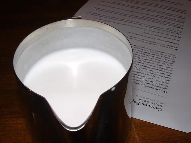

| идеально взбитое молоко на Астории, жаль фото не может передать истинное представление текстуры...:) |
Итак, перейдем к оборудованию, на котором проводился тренинг бариста. Главная деталь это, конечно же, 2-х группная, полуавтоматическая кофемашина «Astoria», один из нескольких брендов выпускаемых итальянским производителем кофемашин “CMA”. Не могу сказать, что машина лучшая в своем классе (стоимость ее около 5000$), однако стоит отметить, что добиться безупречного молока с ее помощью не составляет особого труда. Вообще, многие модели CMA способны делать молочную пену высокого класса и по качеству текстуры практически не уступают известной La Marzocco. Проблема этих машин в том, что скорость восстановления оставляет желать лучшего, а конусообразный (не понятно с какой целью) дисперсионный экран, каждый раз, разрушающий отполированный кофе в портафильтре, не позволяют добиваться постоянно отличных шотов эспрессо.

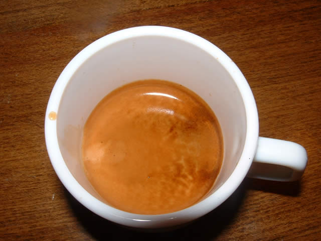

Смесь, которую мы выбрали, была не слишком дорогой, что-то около 500 рублей за килограмм, средней обжарки, и согласно производителю в пропорции 80 на 20. Из такого материала и с такой кофемашиной поначалу было не просто подобрать идеальное сочетание всех факторов для приготовления хорошего эспрессо.
| один из лучших эспрессо дня |
Первый фактор, всегда проверять чистоту дисперсионных фильтров в группе машины. Как правило, все производители для облегчения обслуживания, используют для крепления фильтра обычные болты, так что думаю каждому, кто хоть раз жизни держал отвертку в руках по силам разобрать эту не хитрую штуку. Подробней о чистке фильтров можно посчитать здесь. С абсолютной уверенностью могу сказать, что эта процедура действительно помогает добиться наилучшего вкуса и аромата эспрессо…
Второй фактор, настройка помола. Об этом можно говорить долго и нудно, поэтому «буду краток» (В.В. Путин ?), для каждой смеси свой помол – это раз. Регулируйте помол в зависимости от способности машины пробивать штопор – это два. Качество помола влияет на вкусовые характеристики эспрессо – это три…и т.д…
| обычный метод трамбовки (вращение запястьем) |
Третий фактор, это конечно же правильная дозировка и трамбовка кофе в портафильтре. Следите за тем, что бы закладка кофе была плотно и равномерно распределена в корзине-фильтре и не превышала допустимый максимум 7-8 грамм для одной порции и 14-16 для двойной. Как уже было упомянуто в других статьях, существует несколько методов темпинга (трамбовки), каждый из которых обязывает использование конусообразного либо ровного основания темпера. Наиболее распространенный метод: трамбовка – «удар» – трамбовка – «полировка», т.к. является наиболее быстрым и легким способом темпинга. В этом случае бариста должен использовать конусообразное основание темпера, т.к. молотый кофе «приклеивается» к стенкам фильтра и не позволяет воде проходить мимо, обеспечивая равномерное распределение воды по поверхности кофе. Так же хорошим свойством этого метода, особенно в нашем случае с выпуклым дисперсионным фильтром, является вдавленный по середине чалд, что от части защищает отполированный кофе от разрушения при загрузки портафильтра в группу. Другой способ, так называемый метод «Стауба» или «метод четырех сторон света». Этот метод был рекомендован SCAA (Specialty Coffee Association of America), как наиболее правильный и именно на это судьи будут обращать внимание при судействе на чемпионатах бариста. Более подробно напишу в следующей статье, т.к. что бы понять технику это нужно видеть, так что ждите очередную фото-сессию «сделай сам» ?…
Четвертый фактор, незамедлительное заваривание, схему которого можно описать так: пролив группы – закладка портафильтра – старт экстракции – чашки под рожки.
Пятый фактор, таблетка или отработанный кофе в портафильтре (чалд). По таблетке можно в какой-то мере можно судить, была ли правильная экстракция или нет. Таблетка должна быть: твердая, немного суховатая в центре, не рассыпается при ударе.

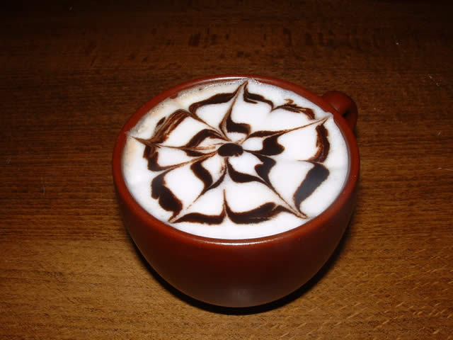

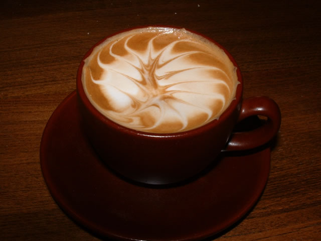

Разобравшись с эспрессо, мы плавно переходим к самому интересному действу за эти два дня. Практика латте арт и реакция гостей кофейни на новую подачу кофе. Сразу скажу начинающим бариста: не расстраивайтесь если у вас не получается розетта или другие базовые рисунки, все придет с практикой, нужно время и увлеченность этим процессом. Основы техники владения питчером можно почерпнуть в раннее написанной статье. Есть уйма других способов разбудить свои креативные способности, просто используя обычную зубочистку, шоколадный сироп и пищевые красители. Вот несколько примеров этого способа рисования на молоке, фотографии были сделаны в процессе приготовления заказов, т.е. максимально быстро, в большинстве случаев на нанесение рисунков уходило не более 60 секунд.

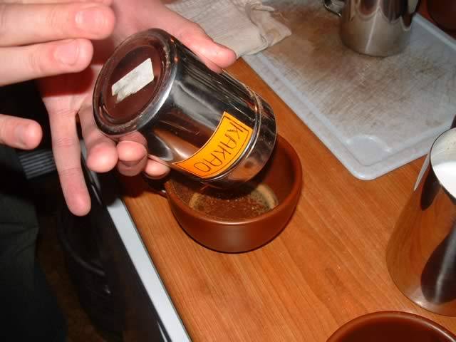

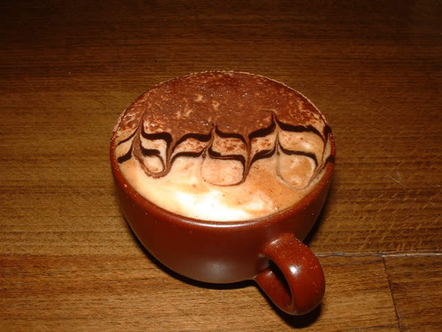

| немного шоколадной пудры в эспрессо не помешает! |

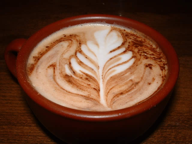

И последнее с чем мы развлекались в последний день – был кофе с латте арт аля Луиджи Лупи. Честно говоря, прикольная техника, особенно если не удается выжать из 7 грамм кофе, пригодную для традиционного латте арт, крема, которая и отвечает за правильное распределение молока при попытке вылить рисунки типа розетта. Минусом этой техники является неестественность напитка, т.к. в эспрессо добавляется шоколадная пудра, оригинальный вкус портиться, однако для кого-то это своего рода заменитель сахара. Еще, мне не нравиться, как выглядят напитки, не много «грязновато», хотя это дело вкуса… Ну, а в общих чертах в полне прикольно, особенно когда сам мастер Луиджи готовит для вас такой напиток…

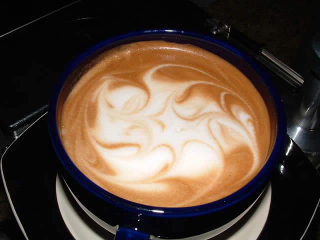

| о чем я и говрю, | розетта | попытка мульти-арта - серде и розетта |
