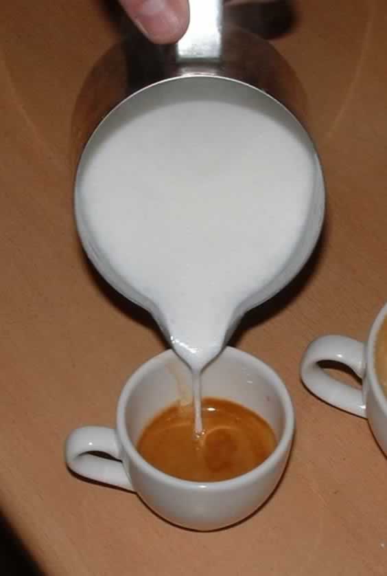

distance.jpgГлава 6
Дистанция
На самом деле эта часть в большей степени зависит только от вас. Единственное, что вы должны знать это то, что от расстояния между питчером и эспрессо зависит желаемый эффект и детализация рисунка.

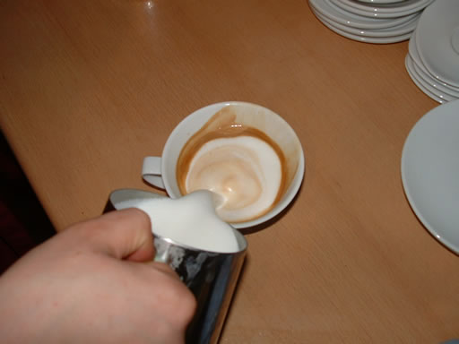

latteartpic5.jpgГлава 7
Кривые
Во время приготовление кофе с эффектом «латте-арт» вам нужно следить за определенными превращениями. Например: белая точка в наполовину полной чашке, если вы заметили ее, начинайте раскачивать питчер, одновременно двигая питчер назад, создавая кривой след, как показано на рисунке, далее осталось только сделать линию назад прямо по середине сделанного рисунка.
