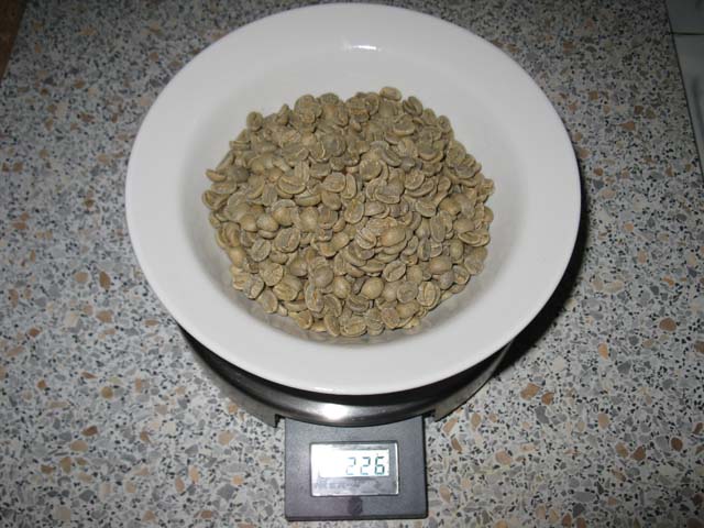

У меня осталось немного зеленого кофе (Specialty Bolivian Coffee Organic, Fair Trade), 225 грамм. Ведро хлебопечки прогреваю до 100-120 градусов, потом засыпаю кофе и приступаю к обжарке, с этого момента начинаю отсчет времени. Выбираю программу 7 – она для замеса теста на 14 минут, можно остановить преждевременно при необходимости. С момента засыпания зерен включаю отдельный таймер.

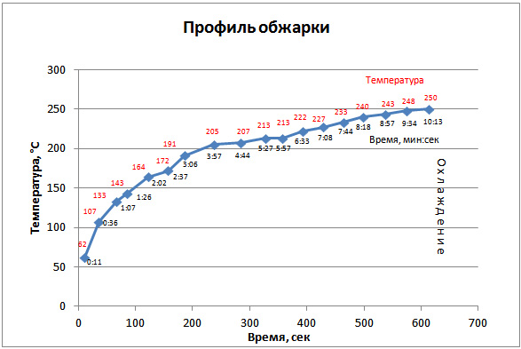

Это достаточно шумный процесс – работает сразу много приборов и тяжело услышать креки, но тем не менее, их было слышно, жаль, что на видео общем фоне они не выделяются, но первые креки были примерно на 6-ой минуте, вторые – на 9-ой. Мне надо было выключать фен сразу после второго крека, еще до появления дыма и нужно учитывать, что температура в самих зернах достаточно высокая и обжарка еще продолжается какое-то время. Чтобы быстро охладить зерна, я предварительно ставлю кастрюлю в холодильник. Охлажденные до комнатной температуры зерна убираю в банку Illy, записываю дату и время обжарки.

Общее время обжарки составило примерно 10 минут, на основе данных температуры составила таблицу и график профиля обжарки:

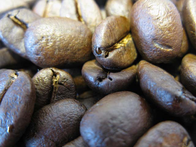

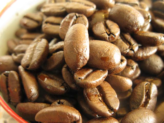

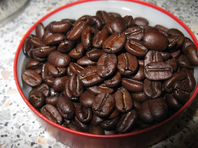

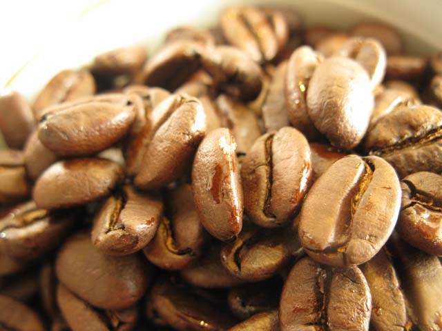

Как и положено, зерна после обжарки теряют вес – было 226 грамм, стало 188. Обратите внимание, насколько разбухли зерна – тарелка одна и та же. Сразу после обжарки кофе выглядел так (на самом деле темнее, засвечено вспышкой).

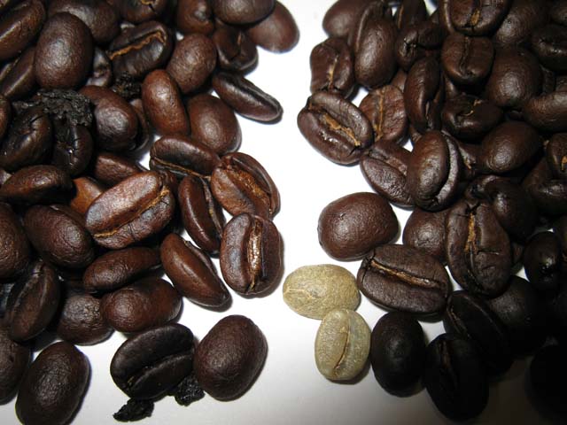

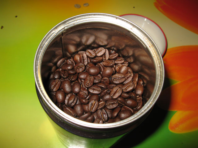

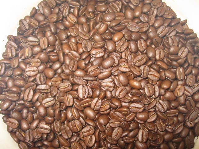

Кофе храню в банке от Illy. На следующий день выступили капельки масла на поверхности кофе. На этом фото справа обжаренный мной кофе, в центре – пара чудом уцелевших зеленых зернышка, слева – старые остатки SanMarco coffee Espresso средней обжарки (на самом деле она достаточно темная) – чтобы сравнить качество обжарки и цвет зерен по сравнению с известным обжарщиком.
Банка IllyСравниваем зерна

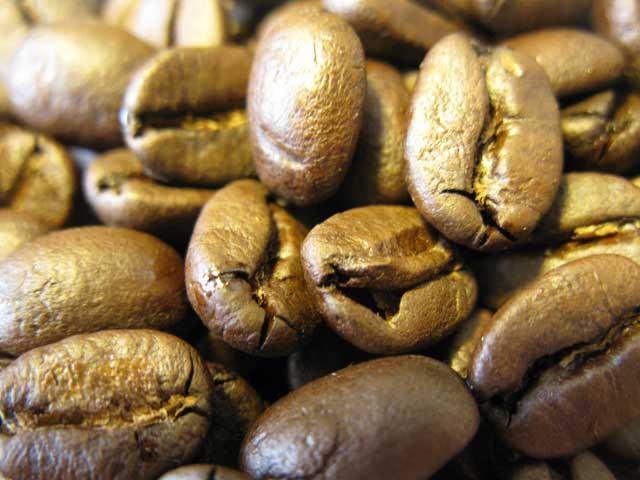

Видно, что обжарка примерно такая же, что у SanMarco, может, чуть темнее, также видно, что обжарка равномерная, цвет в реальности немного темнее, так как частично произошла засветка вспышкой, но не сильно. Вот еще фото кофейных зерен на следующий день после обжарки:

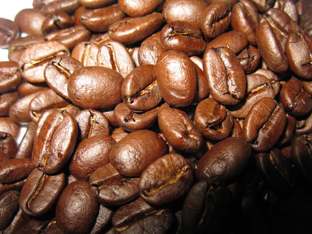

Пробный кофе варю только на следующий день (видео этого эспрессо есть в конце ролика про обжарку): рис 13 Вкус грубый, немного резкий, уходит в горчинку, минут через 5-10 появляется легкая сладость. При этом послевкусие неприятным назвать не могу. Надо дать кофе вылежаться несколько дней. Через два дня масла проступают еще больше, запах сваренного эспрессо держится в квартире два-три дня. На третий день после обжарки зерна почти все в маслах и c/без вспышки:
Эспрессо получается более сбалансированным, и так как часть углекислого газа уже дегазировалась, то крема уже не такая обильная, как на следующий день.
ЭспрессоКрема
