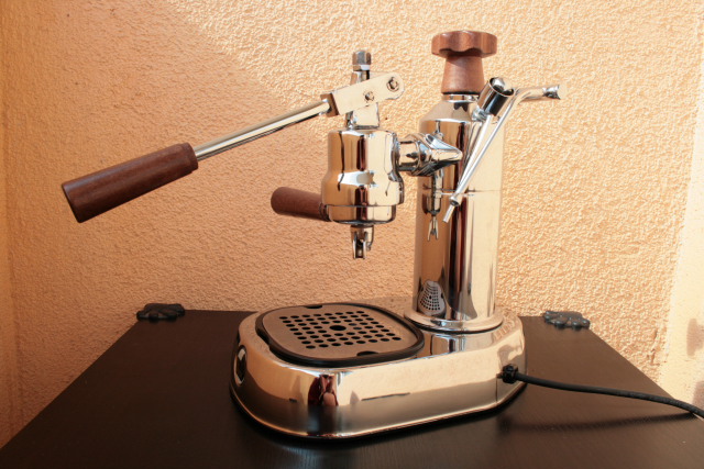

Машина

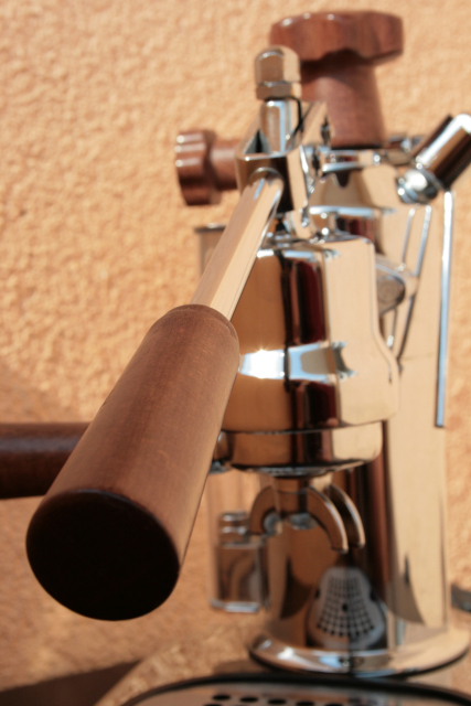

В моем распоряжении оказалась самая простая модель без датчика давления, но зато с деревянными ручками вместо пластика. Внешне кофемашина выглядит не очень обнадеживающе. Помню моё первое впечатление: "Она вообще кофе то варит?" Действительно, она очень небольшая и на вид слишком уж простая. Однако позже, я взял свои слова обратно, когда стал немного понимать принцип работы леверной кофеварки. Вообще, считаю, что леверные кофеварки такого типа являются истинным методом приготовления эспрессо. Есть другой тип левера, как у Electra MicroCasa,например. Там левер регулируется пружинным механизмом, что в принципе не является настоящим левером. В La Pavoni человек выполняет роль помпы, нагнетая давление поршнем, который давит на горячую воду, заставляя её проходит через утрамбованный в портафильтре кофе. Это фактически означает, что своим давлением на рычаг(lever. eng. - рычаг, левер), пользователь может регулировать пролив и давление воды на кофе, тем самым, образовывая свой вкус чашки кофе. Естественно это сделано не в угоду любителям "умной бытовой техники", поэтому эта кофеварка вообще "не то пальто" для людей, которые не хотят «заморачиваться», что бы выпить чашку эспрессо. Кроме того, эта кофеварка не для людей, которые пьют много кофе и часто. Не нужно покупать такую кофеварку в офис для персонала(для босса можно). Тем более, не нужно ставить её в кафе(интересно есть такие?:)). Фактически, в чем сошлись многие исследователи данной модели(а таких оказалось за рубежом родины довольно много), эта модель должна работать так: "залил воды, включил, дал нагреться, помолол порцию свежего кофе, заварил эспрессо, выпил эспрессо, выключил кофеварку, поставил на полку. Почему? Ответ на этот вопрос мы рассмотрим в следующем абзаце.
В двух словах. Вопрос: "С какой основной проблемой сталкивается пользователь любой недорогой домашней кофемашины, особенно автоматов(любых от дешевых до супердорогих)?" Ответ: "Правильно. Недостаточная температура для заваривания вкусной, плотной, насыщенной чашки эспрессо." Когда смотришь на нашу кофеварку, встает другой вопрос: "Как она охлаждает воду, ведь она будет жечь кофе." Действительно изобретатели данной модели на самом первом этапе столкнулись с этой проблемой. В отличие от других производителей, где температура была недостаточной, здесь температура была запредельной для нормальной экстракции. Выход был найден, спустя несколько десятилетий с момента первого выпуска. Производители увеличили размер и объём группы. Это позволило решить эту проблему. Появилось больше места в группе, куда закачивалась горячая вода, и где она теперь имела больше пространства, смешивалась с воздухом и фактически охлаждалась. Как известно, вода в металлическом сосуде будет закипать намного быстрее, так как металл сам отдает температуру. Поэтому в группу встроили специальный барьер между горячей водой и металлическим ободом группы, что так же позволило сократить время на достижение пиковой температуры. Далее, как мне известно, они увеличили диаметр дисперсионного экрана, и соответственно, диаметр портафильтра, что тоже повлияло на вкус готовой чашки кофе. Увеличив объём фильтра холдера, который теперь вмещал большее количество молотого кофе, производители дали возможность получить эспрессо богаче, нежели раннее.

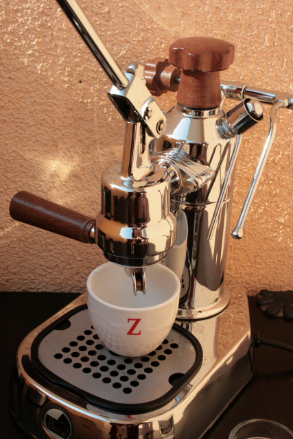

La Pavoni Europiccola

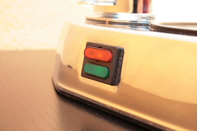

Кнопка включения и датчик готовности к работе(зеленый)

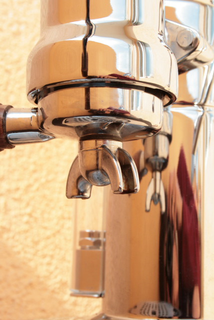

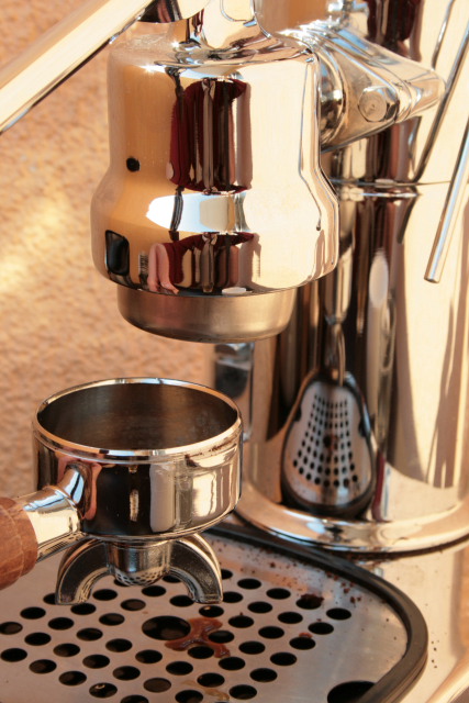

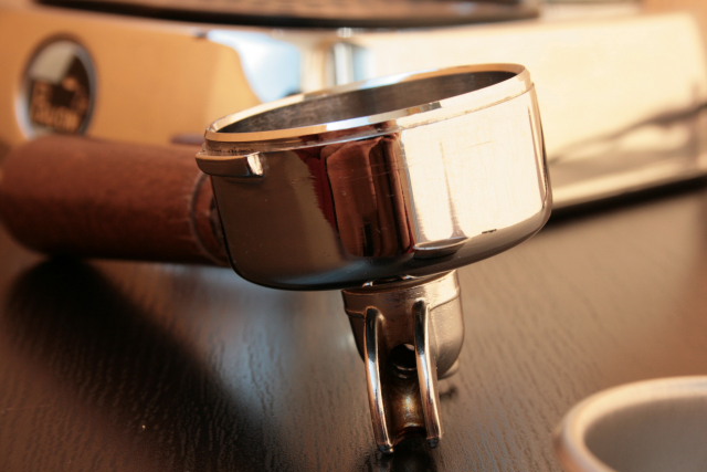

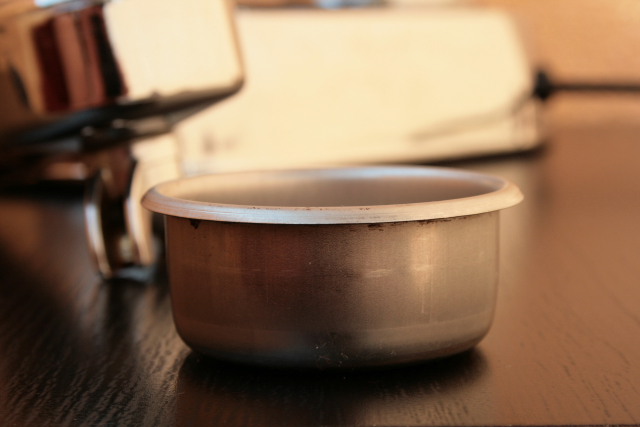

Фильтр холдера. Диаметр 53 мм.

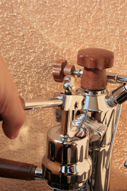

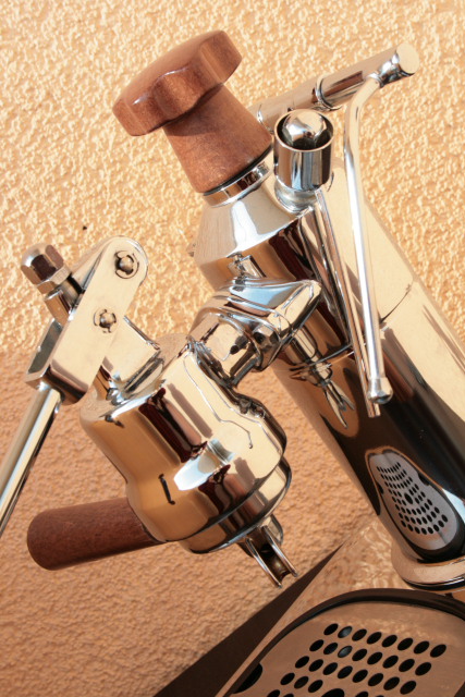

Группа целиком

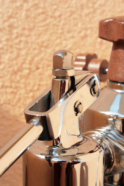

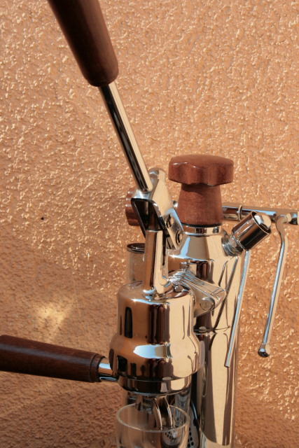

Левер
Поршень
Холдер
Деревянная крышка бойлера. Откручиваешь, доливаешь воду, закручиваешь

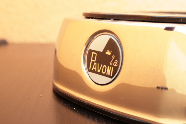

Лейбл
Паровик

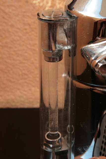

Уровень воды в бойлере

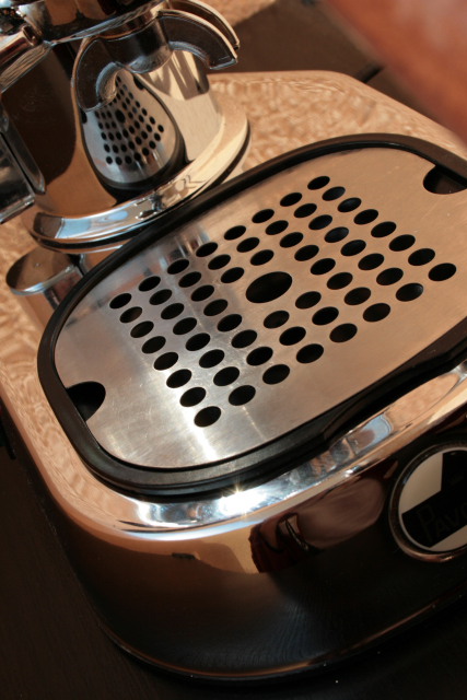

Поддон

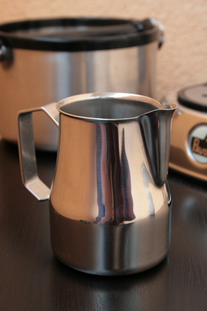

Мои инструменты для домашнего эспрессо. Питчер Мотта 350 мл

Плавно поднимаем рычаг вверх

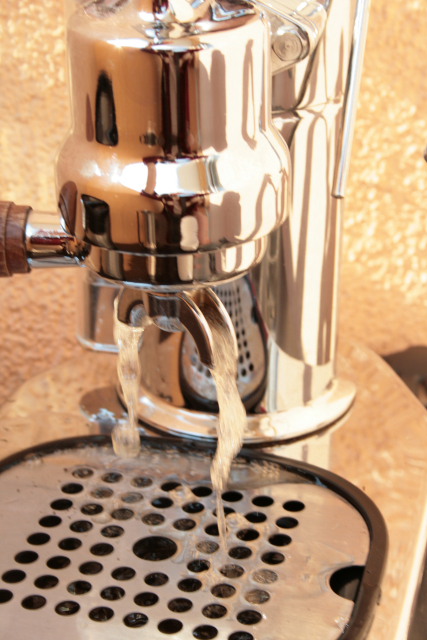

Сливаем немного воды

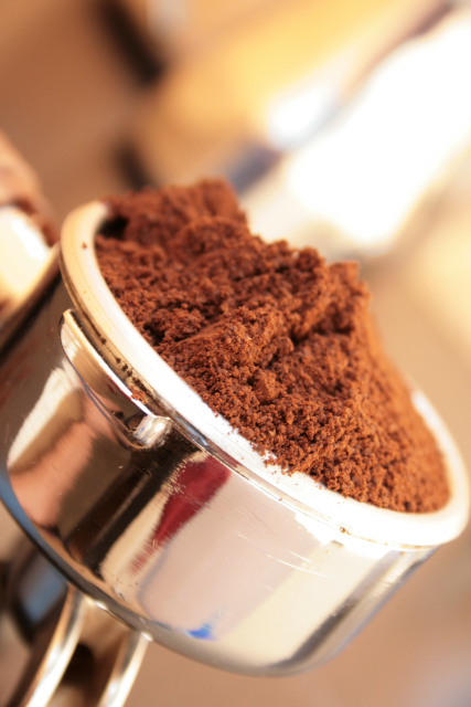

Дозировка молотого кофе

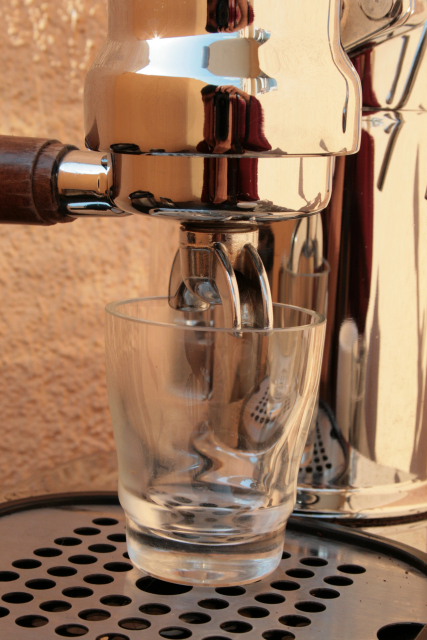

Вода заполняет группу
Ждем завершения предсмачивания

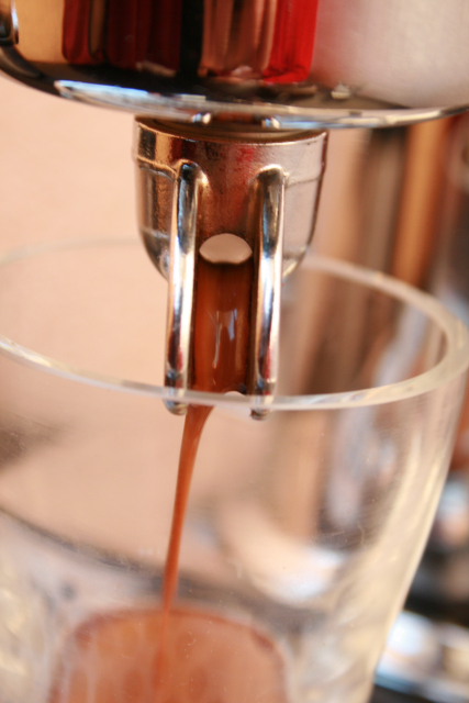

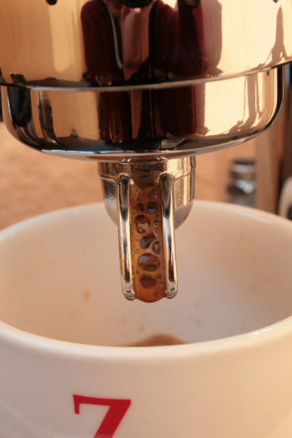

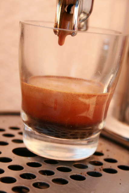

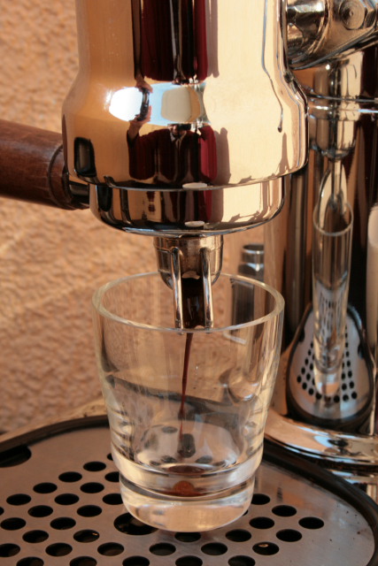

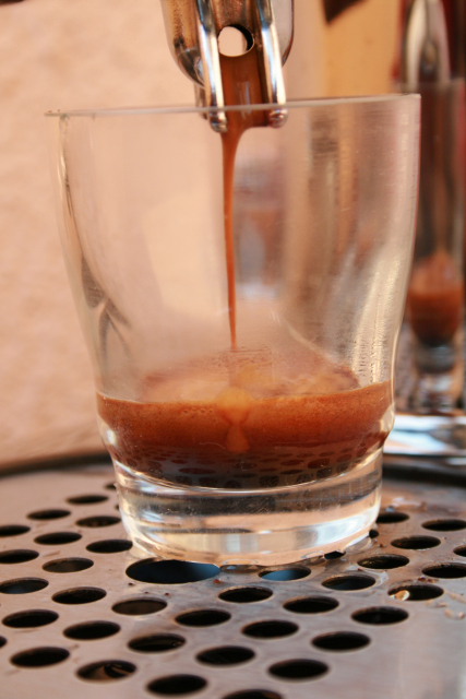

Начало экстракции
Макро

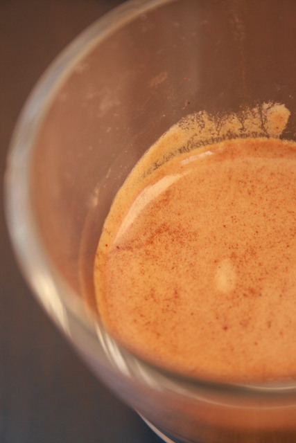

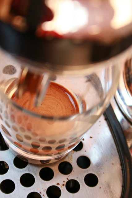

Крема

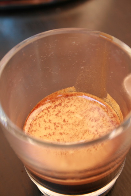

КремА сверху
Отличный шот!
Тигровая крема!

Нужно обратить внимание, что холдер при первом включении будет холодный. Поэтому я обычно проливаю некоторое количество воды через пустой холдер. Нужно поднять рычаг до самого конца, пролить немного воды в поддон, опустить рычаг. Не забыть протереть насухо фильтр перед выполнением следующего пункта.
III. Нужное количество свежемолотого кофе
Этот пункт важен не только для этой кофеварки, но вообще для приготовления кофе любым методом. Много кофе, чашка жжёная и противная, мало кофе, чашка пустая и безвкусная. Поэтому нужно четко знать, сколько кофе вам нужно для получения оптимального результата. В нашем случае, мы делаем дозировку так, чтобы осталось достаточно места для предсмачивания таблетки и её последующей возможности для разбухания и заваривания в группе.
IV. Трамбовка
Трамбовать нужно сильно. Для меня осталось загадкой, почему фильтр холдера не крепится к этому холдеру, как у других кофемашин? По крайней мере, странно. Ну да ладно, вынимаем фильтр и трамбуем прямо на столе.

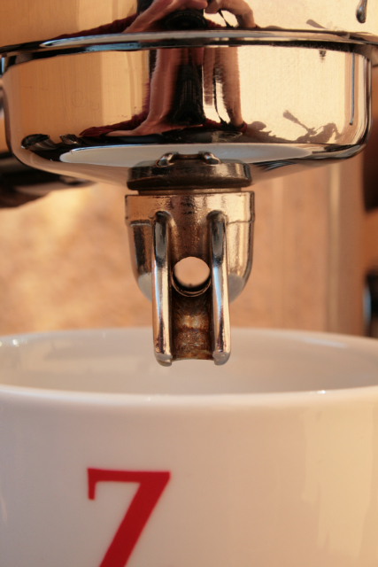

Вставляем аккуратно портофильтр в группу и хорошенько затягиваем. Неспеша поднимаем рычаг до самого верха, ждем несколько секунд, пока вода не заполнит весь объем группы. Ждем еще несколько секунд для предсмачивания таблетки, когда появятся первые капли эспрессо(обычно у меня они никогда не появляются, но так гласит руководство пользователя), опускаем плавно рычаг применяя нужное давление. Какое именно давление на рычаг применять решать вам. Я не сразу определился со-своим. Всё зависит от кофе и ваших вкусовых предпочтений.

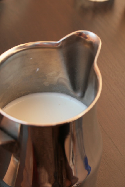

Всегда начинаю приготовление капучино с молока
Ровно по носик

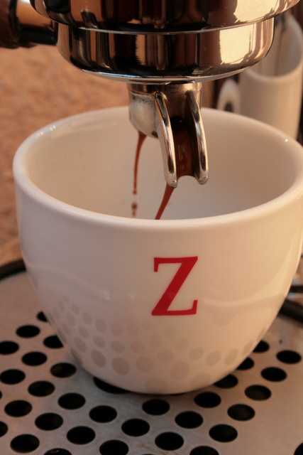

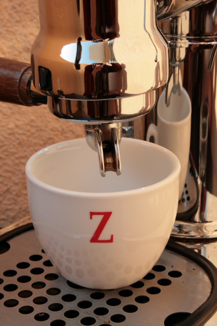

Предсмачивание
Здесь должен появиться эспрессо, я надеюсь
Экстракция
Конец экстракции
КремА!

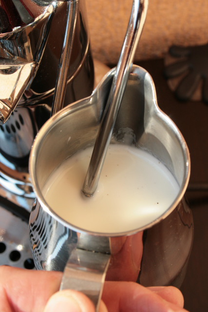

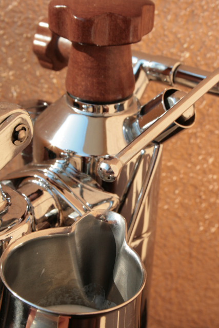

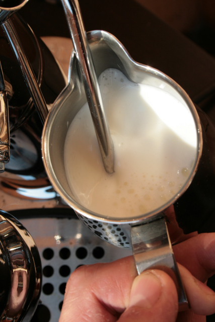

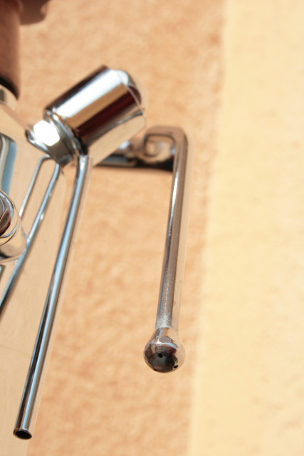

Паровик
Расположение паровика в питчере - под углом
Начало взбивания. Обратите внимание, так и не переучился на правую руку...:)

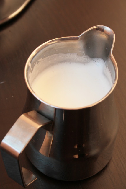

Взбитое молоко

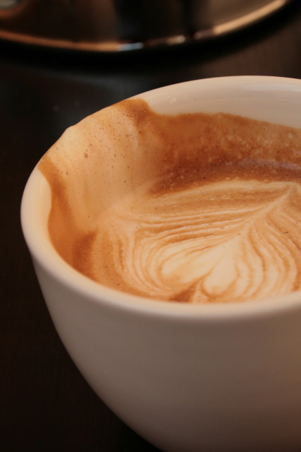

Латте-арт
Количество пены
Как и эспрессо, более менее капучино у меня получился далеко не с первого раза. Во-первых, тем кто привык держать питчер левой рукой(как я, например), нужно переучиваться на правую, иначе вы будете постоянно перегревать молоко, не успевая отключить пар. Слишком большой ход у клапана пара. Иной раз не успеваешь вовремя отключить, молоко кипит и пузырится. Во-вторых, паровик слишком подвижный, приходится придерживать другой рукой, что бы не съехал. Паровик горячий, поэтому голой рукой придерживать и поправлять не рекомендуется! В-третьих, паровик разместили слишком близко к горячему бойлеру, отсюда: неудобно держать питчер, постоянно боишься обжечься.
С другой стороны, пар на этой кофемашине достаточно мощный, что явилось для меня неожиданностью, чтобы взбить 350 мл. питчер за несколько секунд. Качество взбитого молока для такой кофеварки вполне приемлемое. При нескольких подходах и тренировок можно взбить молоко пригодное для латте-арт. У меня это получилось, но из-за того, что я левша, мне не удобно выключать паровой клапан и структура молока частенько разрушается в самом конце.

Обслуживать La Pavoni Europiccolo не составляет особого труда. Ничего настраивать не нужно. Мыть проще простого. Только на холодную или иначе можно обжечь руки о бойлер и группу. Плохо то, что дисперсионный экран практически невозможно выкрутить для чистки от остатков кофе. Поддон для слива воды слишком маленький, поэтому кофеварку нужно ставить поближе к тому месту, где можно сливать воду. В противном случае, вы рискуете запачкать всё вокруг себя. Кофеварка слишком легкая, поэтому, когда поднимаете рычаг, нужно придерживать рукой основание. Однако это лишь небольшие минусы.
Для меня, человека, который пьет много кофе, эта кофеварка вряд ли заняла бы место на кухне. Потому что, у этой модели отсутствует способность выдавать одинаковое качество эспрессо, если готовить один за другим. Но если готовить о качестве эспрессо вообще, то этой кофеварке тяжело будет найти соперника не только в своей ценовой категории. Мне достаточно хорошо известен свой кофе, пробовал его на разных кофемашинах при разных настройках. В La Pavoni я услышал совершенно новую «симфонию» бленда. Тигровые крема, практически, невозможно наблюдать на больших кофемашинах, на этой - пожалуйста. Вкус очень насыщенный, плотный, умеренная кислотность в начале, едва уловимая сладость в середине и конец тертого грецкого ореха - если вы меня понимаете. В общем, я был крайне удивлен тем результатом, который смог получить в итоге от эспрессо смеси, кофемолки, домашней кофемашины и моего знания эспрессо. Скорее всего, в этом мне помогла La Pavoni Europiccola.

Ещё неудобство. Фильтр холдера постоянно застревает в группе

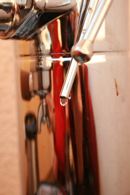

Обратный клапан. Срабатывает слив излишней воды в бойлере и давления. Вокруг всё в воде. Запаситесь тряпками
