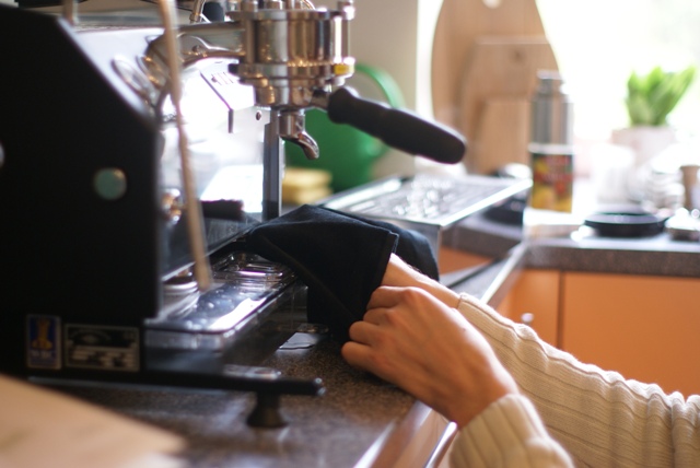

После томительных месяцев ожидания настал день «икс», когда кофеварку внесли на третий этаж. Машина оказалась достаточно компактной, если учитывать, что дизайнеры сумели «запихнуть» в корпус два бойлера и помпу. Машина легко уместилась на кухонной столешнице. Её вес составляет, что-то около 32 кг., поэтому один человек может спокойно передвигать её с места на место или взять с собой поварить кофе у друзей дома. Пластиковые боковые панели с логотипом La Marzocco и GS3 на задней панели, показались достаточно своевременным и привлекательным дизайнерским решением.

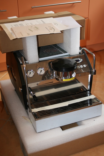

Коробки. Нижняя с кофеваркой. Верхняя с аксессуарами из он-лайн магазина La Marzocco
Вот она, "Home Queen"!

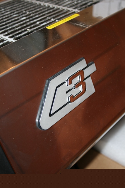

Задняя панлеь с лого GS3.

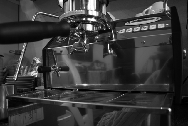

Кофеварка на своем месте.

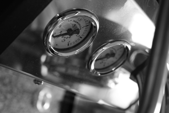

Датчики давления. Левый - пар. Правый - бойлер для воды.

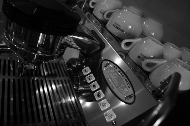

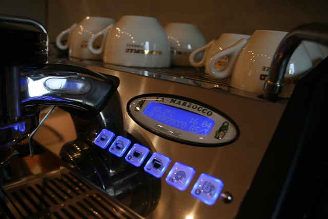

Консоль управления.

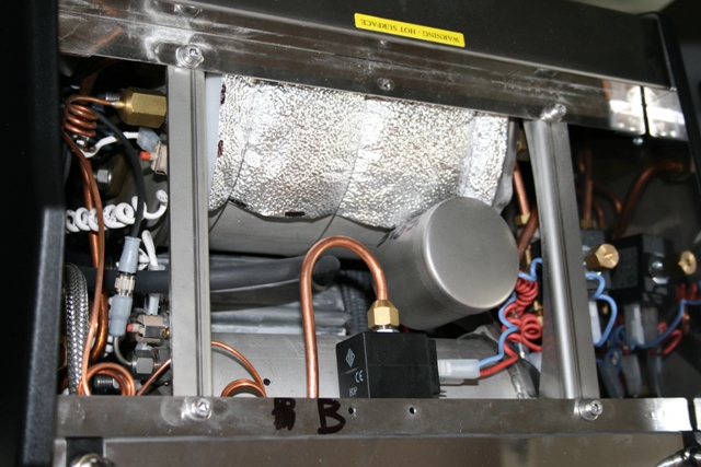

Когда мы сняли верхнюю крышку кофеварки, мы были слегка шокированы: «как они умудрились запихнуть все это во внутрь?!». В действительности, внешнее впечатление и габариты кофеварки не соответствуют её внутреннему содержанию. Два бойлера – один для воды на 1,5 литра и другой для пара на 3,5 литра. Помпа в отличие от других моделей встроена в корпус. Стоит лишь снять одну боковую панель, что бы настроить давление.
Снимаем крышку.
"Внутренности". Бойлер для пара обёрнут в фольгированную оболочку.

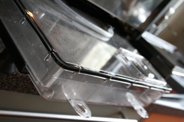

Выдвижной бачок для воды.

GS/3 это автоматическая кофеварка со встроенным PID контроллером, что означает множество вариантов настройки: температуры воды в бойлере, пролива, включение и выключение pre-brewing и т.д. и т.п. В общем, с многими настройками мы смогли разобраться сами, но некоторые еще вызывают кое-какие вопросы. Главная особенность PID - это стабильность температуры как при постоянных проливах, так и в режиме ожидания. Существует практически 100% уверенность в том, что каждый шот эспрессо будет стабильно одинаков, если, конечно, другие факторы приготовления вы держите в постоянстве(например: доза, распределение, трамбовка). Однако, PID это «всего лишь контроллер», который добавляет удобства для бариста отслеживать и корректировать температуру самостоятельно. Главная заслуга стабильности температуры - это два бойлера и дизайн группы. Имея два бойлера(один для эспрессо, другой для пара), намного легче достигнуть стабильности, не смешивая одно с другим, как, например, в однобойлерных кофеварках. Дизайн группы, обеспечивает следующий уровень повышения стабильности температуры. Группа «сатурированная», т.е. прикреплена непосредственно к бойлеру и вода из бойлера(где температура контролируется PID) подается в группу. Представляете, какой «постоянный» можно варить эспрессо, когда о нём уже позаботились инженеры? Еще плюс такого дизайна – отсутствие значительного охлаждения группы в режиме ожидания, как у некоторых экземпляров кофеварок. Дальше новость, каждый опытный бариста знает, зачем мы проливаем группу перед приготовлением эспрессо. Знаем?... Правильно, для того, что бы стабилизировать и найти нужную температуру, т.е. создать условия, при котором наш эспрессо 20-30 секунд будет вариться с одинаковой температурой(более-менее). С PID проливать группу не имеет смысла! Температура и так стабильна! А её величина заблаговременно выставлена бариста для конкретного бленда.

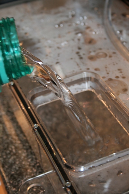

Наливаем чистую воду.

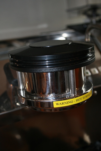

Группа.

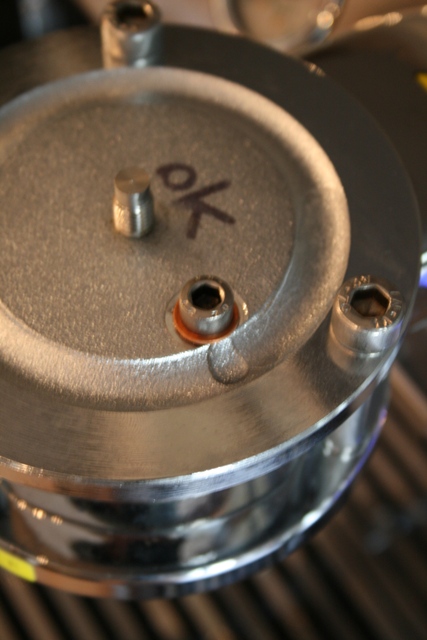

Открутили крышку группы для доступа к болту, вытравливаем воздух.
Остаточный воздух выходит. Можно затягивать болт.

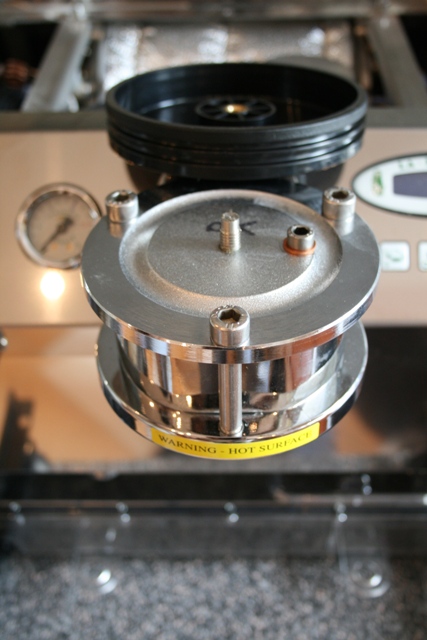

Мы пробежали глазами все «книжки», которые прилагались к кофеварке, залили в бочонок воды, который вмещает около трех литров жидкости, открутили крышку группы для вытравливания остаточного воздуха. Имеет место сказать, что у этой кофеварки предсмачиваемая группа(сатурированная) и как у всех профессиональных «марзокк» здесь скапливается воздух, который посредством откручивания болта на группе вытравливается давлением, при достижении достаточной температуры в бойлере. При первом включении, машина начала забирать воду из бочка, информируя «юзера» на дисплее о недостаточном уровне воды в бочке, поэтому пришлось несколько раз доливать воду. Кстати, замечательной особенностью этой машины явилось автоматическое отключения тэнов в бойлерах, когда в бочке недостаточно воды и на дисплее «висит» предупреждение «Refill Tank». Тем самым, мы уберегаем машину от работы без воды и повышаем свою безопасность. Кофеварка нагревалась порядка 25-30 минут. Согласно инструкциям, заводские установки давления в бойлере стоят на 6,5 Бар, когда рабочее давление должно составлять порядка 12 бар. Клапан спрятали в нижней части кофеварки. Он требовал самостоятельного подгона под рабочее давление, это не составило труда. К полезным функциям в этой кофеварке можно отнести функцию программирования включения и выключения. Можно запрограммировать автоматическое включение в определённый день и час, например если хочется утренний кофе перед работой, а времени ждать 30 минут на нагрев нет. Так же можно программировать выключение кофеварки, скажем каждый день после 23.00 Простота подключения GS3 очень большой плюс для домашних пользователей, эдакий компьютерный Plug’n’Play. После всех этих несложных манипуляций мы были готовы приготовить первый тестовый эспрессо на новой домашней кофеварке. Поехали…

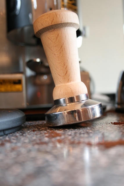

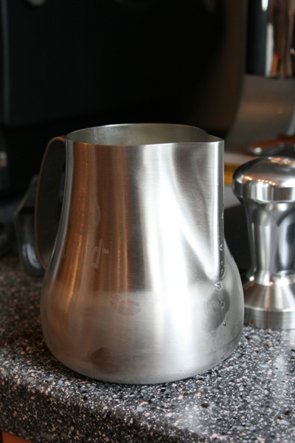

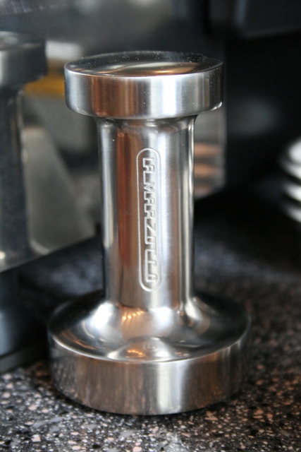

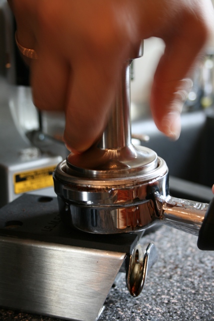

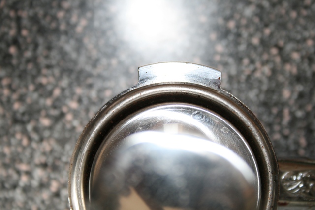

Для достижен 80;я «правдивого» вкуса у нас на кухне уже стояла коническая кофемолка La Marzocco, был привезен свежий кофе(несколько смесей от «Фрэш Кофе» под TM «ZoroCoffee»), целая куча различных кофейных аксессуаров, включая различные темперы, питчеры, шоты, термометры, чашки…Немного подробней об аксессуарах. Никита, к кофеварке также заказал в он-лайн магазине La Marzocco: темпер La Marzocco, диаметр которого по непонятной причине был несколько мал для «марзоковского» фильтра, канадский питчер «Toroid», концептуальная разработка. Мне если честно, не очень понравилась, скорее из-за ощущений в руке, напоминает алюминиевую кастрюлю неправильной формы. Нужно будет поюзать этот питчер, когда решиться вопрос с молоком на GS3, но об этом немного позже. Классные кремовые фарфоровые чашки, полотенца, кепку, майку, фартук и подставку под темпер Никита также имеет в своем распоряжении.

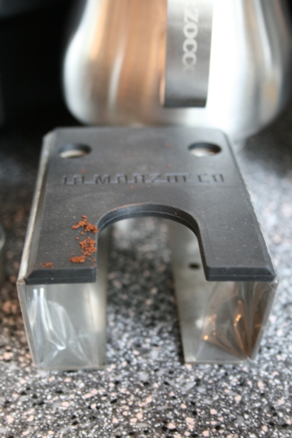

Темпер LM.

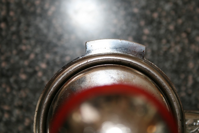

Темпер La M. Зазор между стенками фильтра.
Темпер Presso Barista.

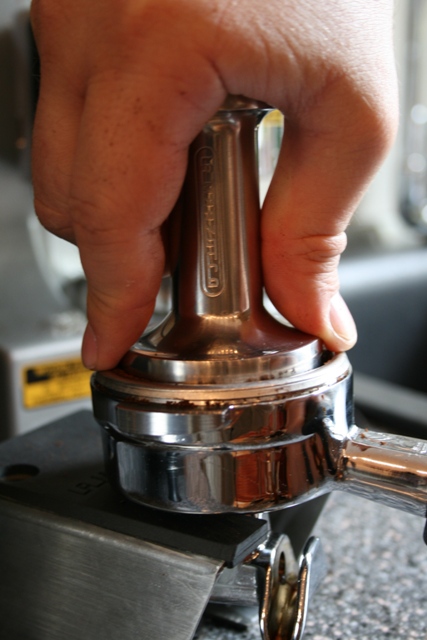

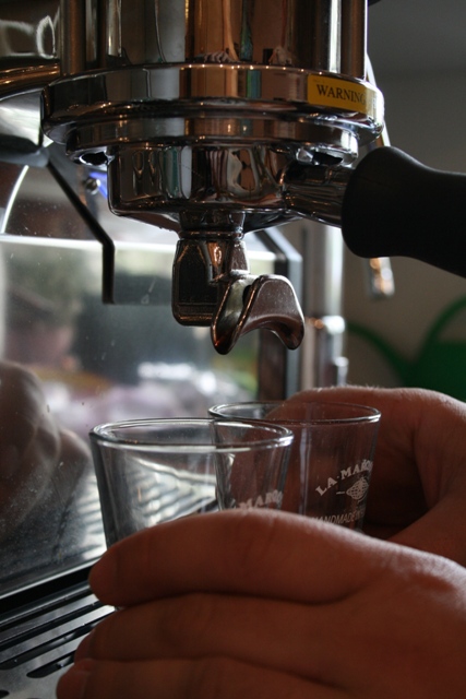

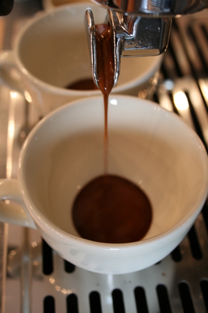

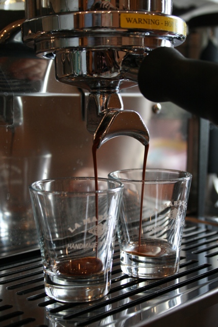

Собрав всё «в кучу» мы принялись за первый эспрессо. Мы не трогали заводские настройки температуры и давления помпы, решив оставить их «на потом». Температура, согласно показателям дисплея, была в пределах 92-94 C, вполне достаточно для оптимального вкуса. Где-то читал, что расхождения показателей реальной температуры порядка 1,5 градусов в сторону уменьшения. Давление помпы по заводским настройкам равно 9,5 БАР, этого так же достаточно для начала экспериментов с выбранным блендом. Стоить сказать, что я достаточно хорошо знаю кофе, который мы варили. Такого вкуса, если честно, не ожидал. Эспрессо был очень сладким и вязким. Даже не смотря на то, что в бленде содержится робуста (мытая Уганда). Сразу подумалось, глюк новой кофеварки. Потом повторили еще несколько раз, эффект тот же. Описать трудно, но мне очень понравилось. Слышал еще давно, что эта модель была придумана именно для получения «нового вкуса» эспрессо. Шоты варили на кнопке «Continuous Dose»(свободный пролив), где функция предсмачивания не работает. До темы влияния предсмачивания на качество эспрессо, мы к сожалению, так в эти выходные не дошли. Думаю, вернусь обязательно к этому немного позже, когда эйфория пройдет. Здесь есть очень интересный момент. Функция Pre-Brewing имеет довольно широкий диапазон настройки. Этот диапазон временной, т.е. можно менять время перед включением помпы и её выключением до завершения приготовления эспрессо. Для каждого бленда существует свой диапазон, который может улучшить недостающие нотки эспрессо при нормальном приготовлении без этой функции. Однако, не думаю, что «игра» с этой функцией может критически повлиять на качество кофе. Так как этот кофе нужно знать достаточно хорошо, и в силу любознательности кофеманов, тяжело заставить себя остановиться на одном бленде. Хочется экспериментов, хочется новых ощущений. Думаю, если станет совсем скучно, можно будет «ворваться с головой» в познание процесса Pre-Brewing’а. Тем более, что инженеры из La Marzocco признали факт отсутствия критического влияния на вкус эспрессо. Поэтому функция Pre-Brewing по дефолту стоит выключенной.
Самый первый эспрессо на GS/3 ...

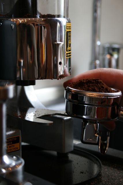

Дозировка
Трамбовка
Полировка
Вот-вот появятся первые капли эспрессо

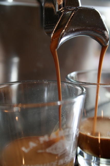

Экстракция
Экстракция
КремА
Появляется тело
Готовый шот
Многие авторы обзоров этой кофеварки говорят о «чистоте» чашки приготовленной на GS3. Машина способна так варить эспрессо, что можно разложить весь вкус и аромат по частям. Другими словами, нет «завышенных» особенностей кофе в чашке(сильная кислотность, горечь и т.д.), но при этом аромат достаточно подробный и узнаваемый. Как и писал выше, мне впервые удалось прочувствовать этот кофе, который варил на разных кофеварках. На GS3 этот бленд раскрылся совершенно по-другому. С другой стороны, по словам других испытателей, GS3 реагирует на дефекты зерен. Например, как stinker. Если в бленде есть дефектное зерно, оно не растворяется в общем вкусе (как в других кофеварках), а наоборот выделяется из общего вкуса. По моему мнению - это плюс. Не люблю обманывать и обманываться. Так же стоит отметить, что д;ля любителей моносортов в эспрессо, каковым являюсь я сам, GS3 дает возможность полностью раскрыть каждый сорт. Появляются новые нюансы, которых просто не было в других кофеварках. Конечно, не обойтись без экспериментов, так как под каждый сорт нужно перестраивать температуру и дозу для поиска идеальной чашки. Однако, я всегда был за моносорт в эспрессо и поддерживаю эту идею. Некоторые сорта просто неописуемо хороши именно в эспрессо!

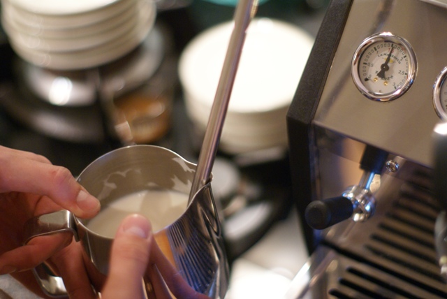

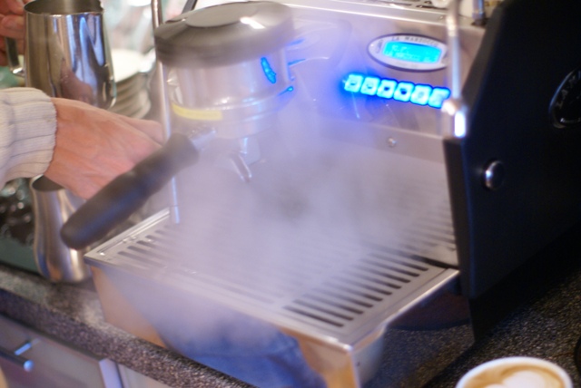

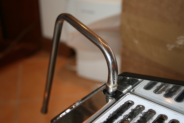

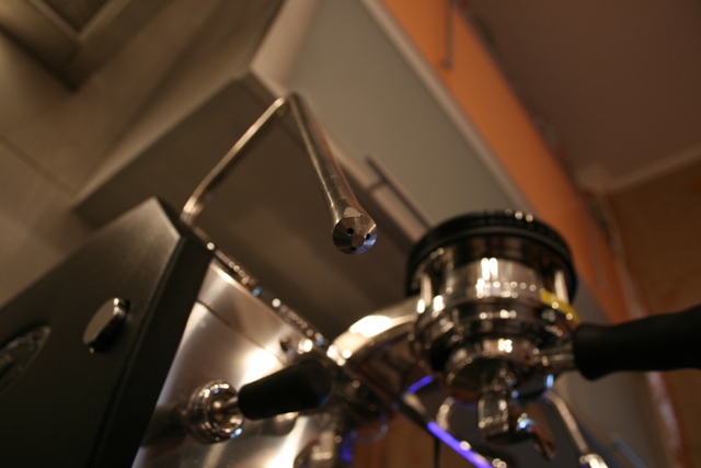

Вот чего я не ожидал от La Marzocco это плохой способности взбивать молоко. Меня это озадачило. Начну, пожалуй, с самого начала. Нас ждали два сюрприза, которые были включены в комплект поставки. Первый, дизайн и длина пароотводных трубок. Эта особенность позволяет этим трубкам оставаться всегда «холодными» при умеренном использовании. Конечно, если непрерывно взбивать на протяжении долгого периода времени, паровая трубка нагреется достаточно серьезно. Тем не менее, не будет такой агрессивно горячей, как на других коммерческих La Marzocco. Второй сюрприз, вместо «крутилки» для пара, теперь симпатичный удобный «джойстик»(похож на те, что использует Elektra в своих кофеварках), который имеет два положения для полного включения силы пара: вверх или вниз, кому как нравится. Так же есть промежуточные отсечки, но тогда нужно держать «джойстик».

Пароотводная трубка
Кран горячей воды
Три дырочки паровика.
Пара очень много. Интересный эффект подсветки консоли получился на фото.
Начало образования пены.

Молоко мы взяли самое обычное, которое на коммерческих машинах взбивается достаточно нормально. И тут меня постигла эта самая «незадача». Молоко в пузырях. Открыл вторую пачку. Всё повторилось. Только через несколько питчеров, удалось приготовить пену, которая удовлетворяла бы моим ожидания, но не более, чем на 3 балла из 5 возможных. Программные функции GS3 позволяют через консоль настроить температуру в бойлере пара, давая шанс бариста настроить кофеварку на нужный лад. С помощью изменения температуры мы немного улучшили заводские настройки, но до идеала было еще далеко. Решение проблемы, скорее всего, лежит в пресловутом наконечнике паровика, дырки которого, оказались слишком большими для приготовления хорошего молока. Мы уже заказали насадки от модели Linea для тестирования изменений. Надеюсь, это простое решение даст возможность получать молоко качеством намного выше, чем сейчас. Размещу комментарий к статье, насколько чётко сработает поставщик LM в пересылке наконечника и насколько его замена повлияет на качество текстуры молока.
