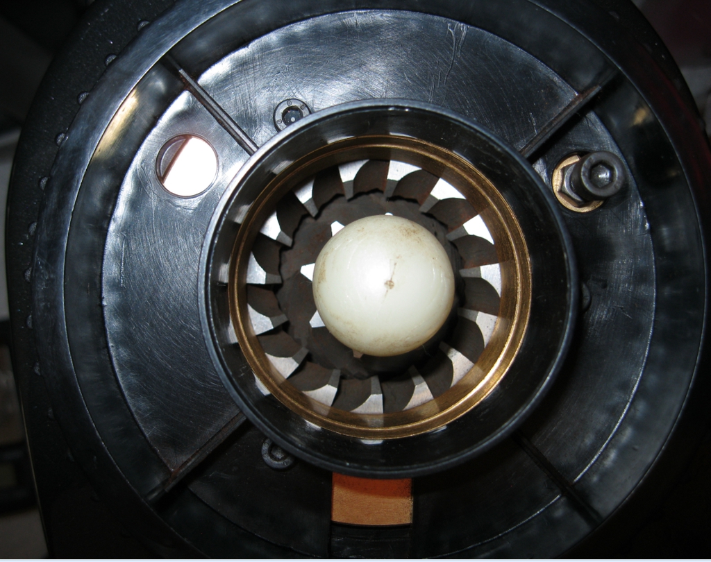

В моей новой молке не так, остатки минимум, иногда их и нет. Широкий подход к жерновам, и к тому же возможность выметать изнутри, на фото видно, насколько глубоко можно достать кисточкой. Вкус на конике конечно обалденный, я даже предположить не могла, насколько огромна разница. К Маззеру теперь практически не подхожу, нужен одинарный шот – пожалуйста, перенастройка помола - секундное дело. Единственное, что не нравится, это выметать остатки, с дозатором это занимает времени немного больше, чем на Mini Е и Major Drogheria.

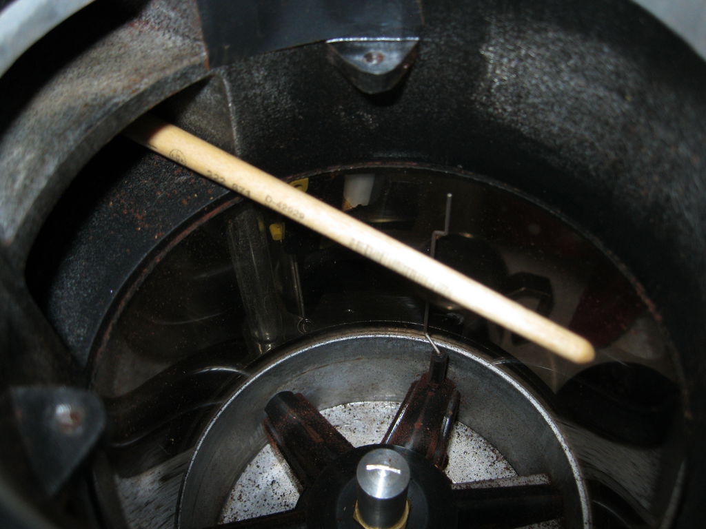

Что же может твориться в камере помола, если я засыпал для помола 15,25г зерен,а после всего в фильтре оказалось 15г молотого кофе?И потом,рекомендации снимать и вообще какими-либо образом манипулировать с жерновами в профессиональных молках такого уровня не совсем уместны.Жернова в них сбалансированы и полностью готовы к работе."Вмешиваться" в них рекомендуется только в одном случае - при их замене.Но учитывая их бесконечный, в домашних условиях, да и в коммерческих тоже, ресурс, то этот вопрос вообще не стоит на повестке.
снимать и вообще какими-либо образом манипулировать с жерновами в профессиональных молках такого уровня не совсем уместны...Жернова в них сбалансированы и полностью готовы к работе."Вмешиваться" в них рекомендуется только в одном случае - при их замене.
Т.е. Вы считаете, что снятие верхнего блока (не самого жернова) каким-то образом изменит балансировку? А как же чистить? Ничего Вы не нарушите и снятие верхнего блока ВСЕГДА предусмотрено конструкцией.
Только то, что 5 г из этих 15 пролежали смолотыми с прошлого раза.

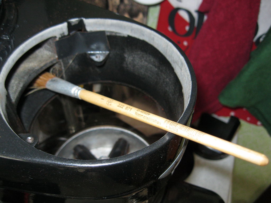

А Вы не пробовали после этих операций снять верхний жернов и посмотреть, что творится в камере помола
Не пробовала, но вот сейчас просто сверху сфотографировала, там иначе, чем на Mazzerе, и я пока побаиваюсь вмешиваться во что-либо, возможно со временем привыкну к молке и тогда может быть решусь.
