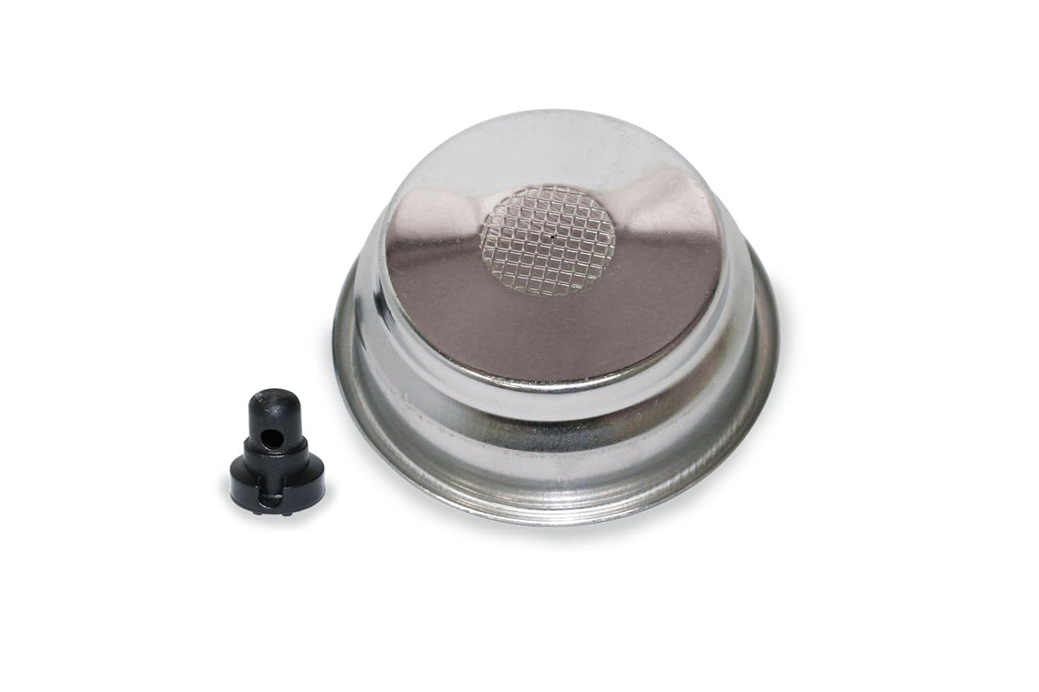

Добрый всем день! Вопрос: поменяв корзину, например с улучшайзером, или допустим купить ручку без дна, изменится ли вкус? Хочется экспериментов. Вот например на Амазоне нашел корзину на 58 мм Gaggia Pressurized Espresso Filter Basket Но у меня до сих пор нет понимания совместимости корзин и .тд.
Бездонка, в первую очередь, наглядно покажет все ваши недостатки в закладке рожка. Сам процесс будет красивее, а вот крема в чашке, если и будет богаче, то практически незаметно.
Насколько я знаю, в Вашей кофеварке рожок должен быть под корзины размером, как на старых лелитах, т.е. под темпер 57 мм, а у Гаджии они стандартные под 58-58,5 мм темпер, т.е не подойдет. На кофеварках Аскасо Проф должет быть стандартный рожок и корзины от Гаджии подойдут.
