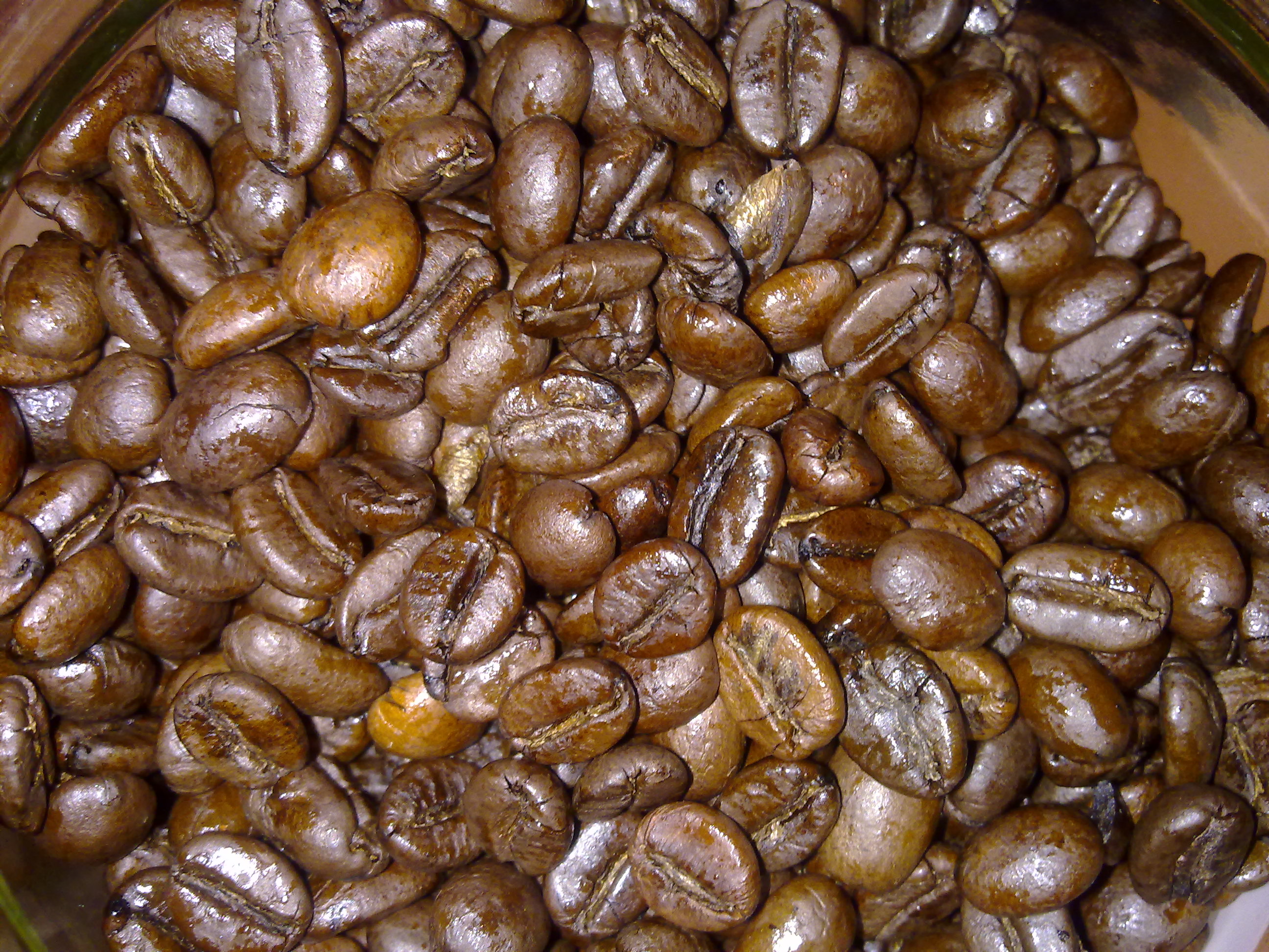

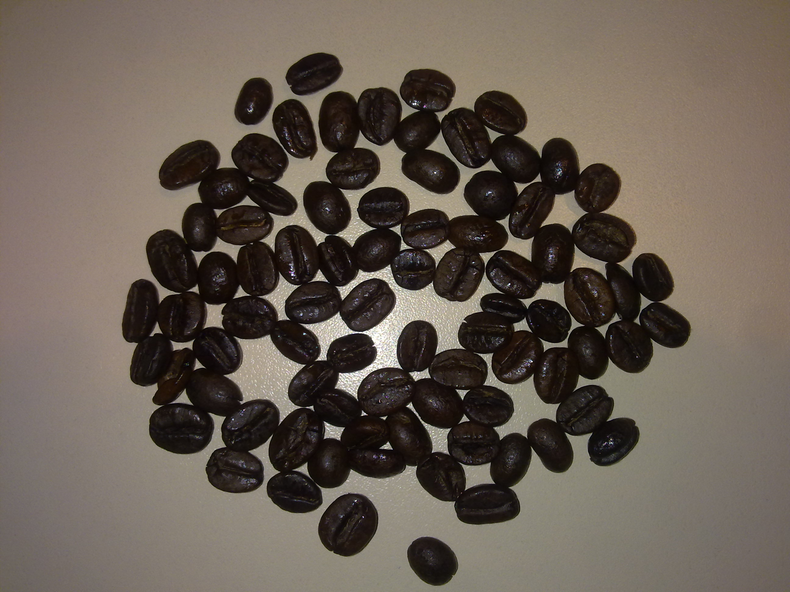

Знатоки, помогите распознать, что я сегодня купил. Пока еще не подобрал идеально помол, но и те варианты, что заваривал получал очень много крема. Для примера из 7,5 г. закладки в ЛМ за 25 сек. получил 25 мл. напитка весом всего 11 г. Бленд заявлен как смесь арабики, обжарка французская (фото цвет искажают) от 08.01 (сегодня третьи сутки). Главный вопрос - не намешана ли робуста ?
