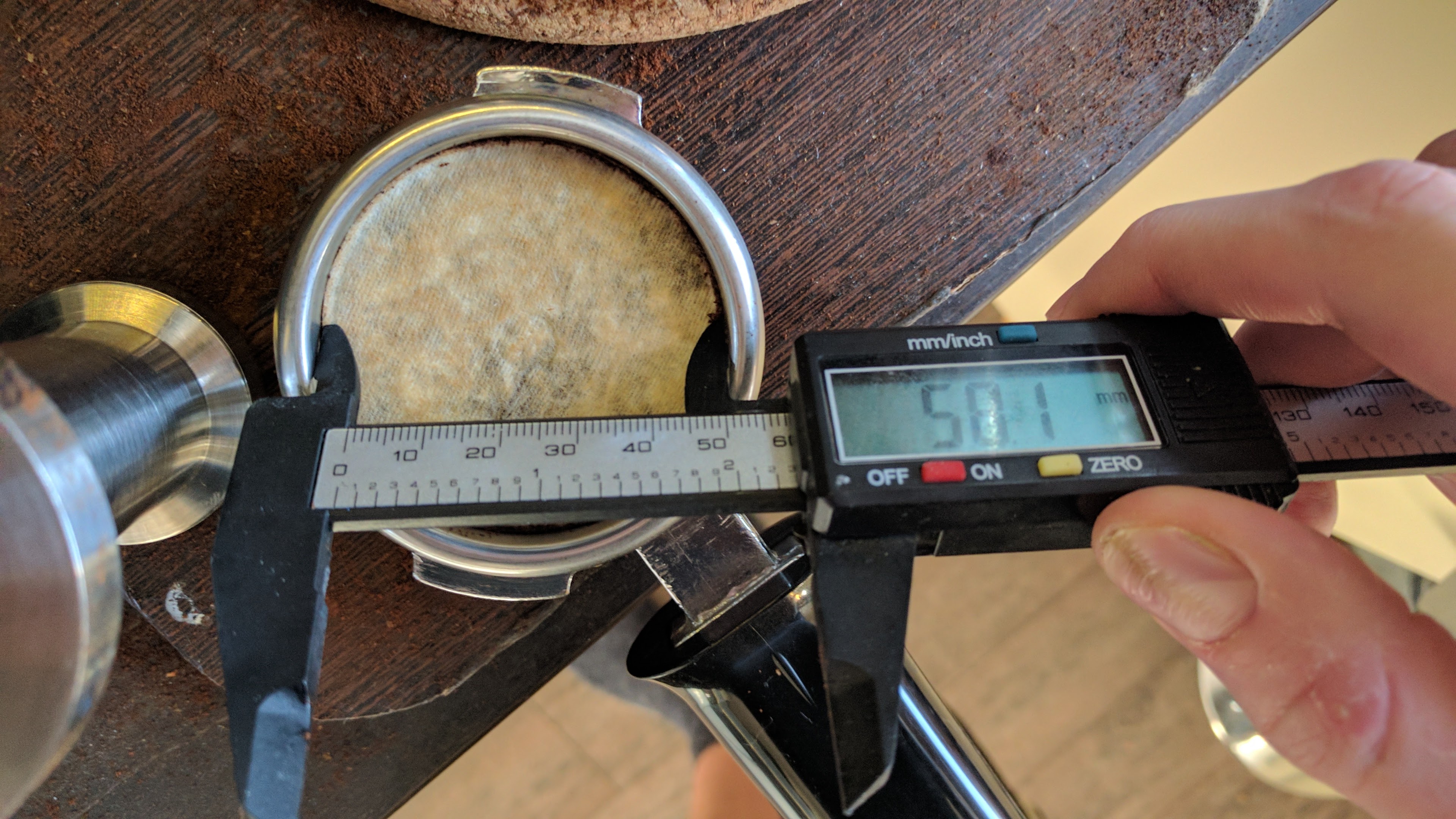

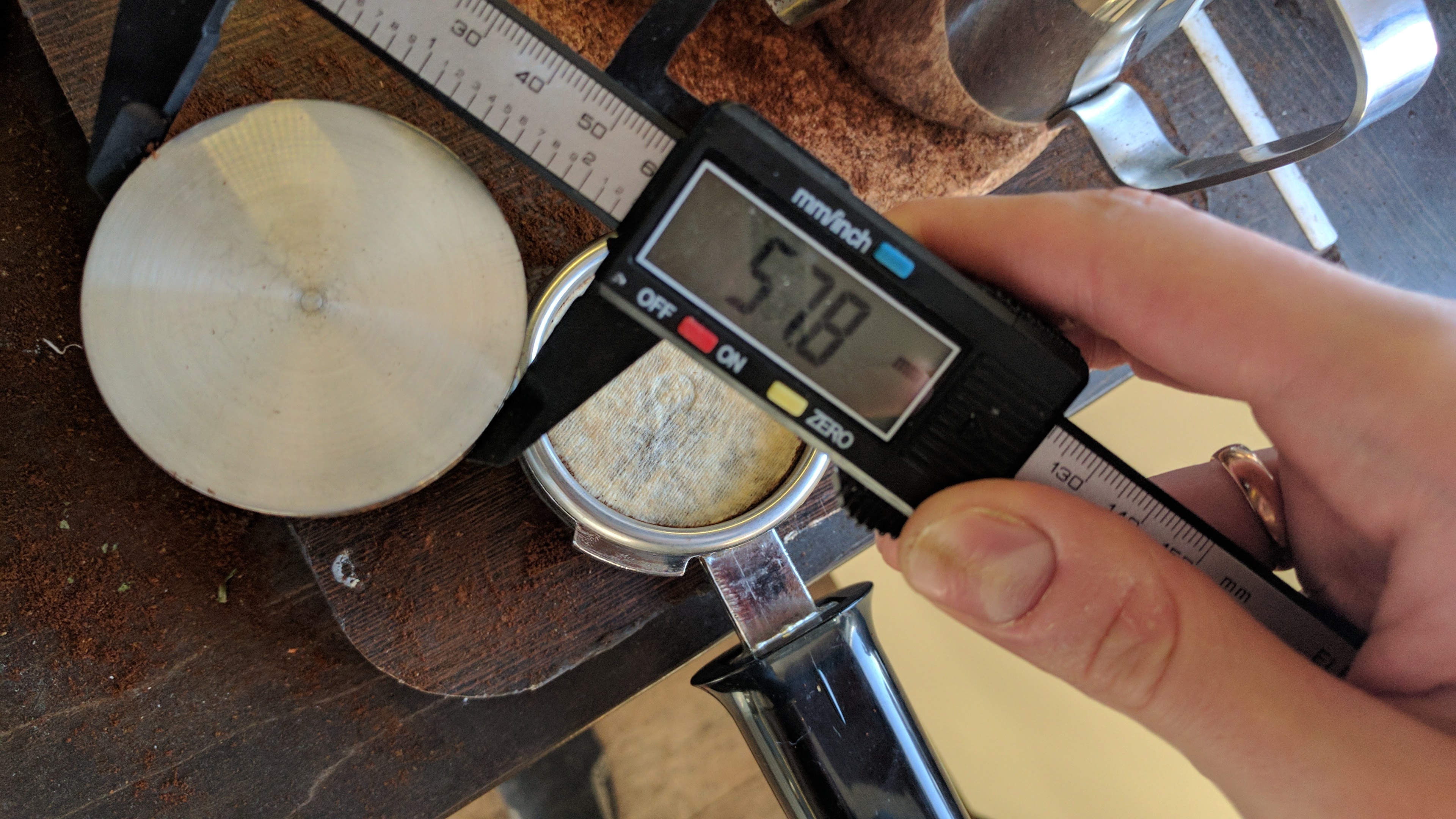

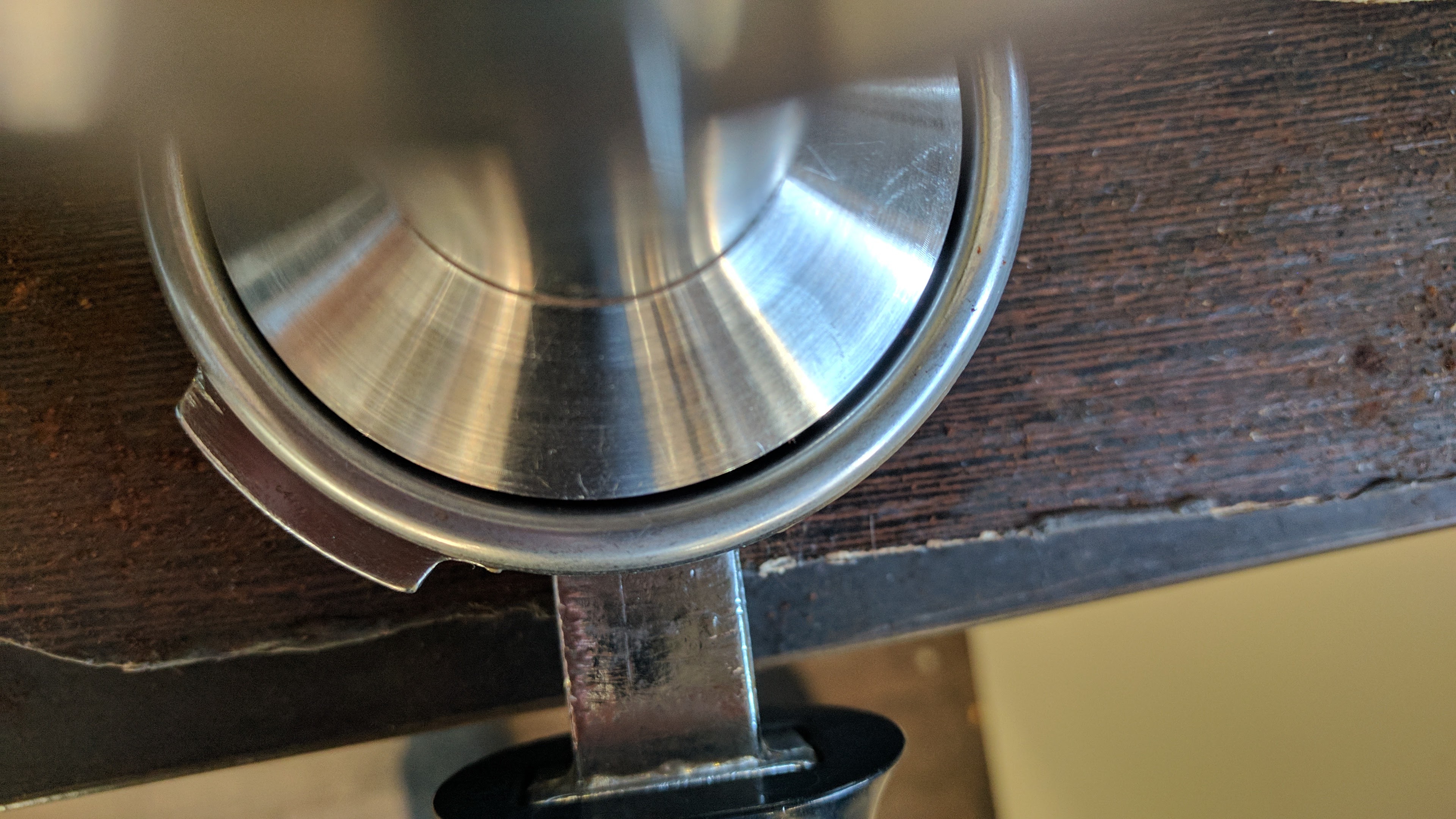

У меня, видите ли, темпер сделан давно и недостаточно педантичным токарем. Во вложении фото. Не знаю, насколько это критично. Вроде как, по мнению участников форума - не очень. Но всё равно поеду куплю уже новый. Да и в Вашем ФАКе, например, написано мнение, что темпер подбирается под корзину (у меня похожа на Synesso double basket ridgeless, только с риской). Как иначе избежать пробоев по краям без подходящего темпера, или используемой техники - я не знаю. Может, оно само должно спрессоваться и на этот миллиметр по краю обращать внимания не стоит?

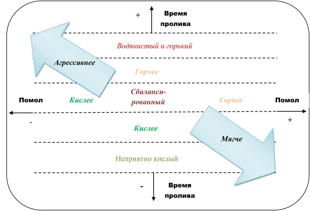

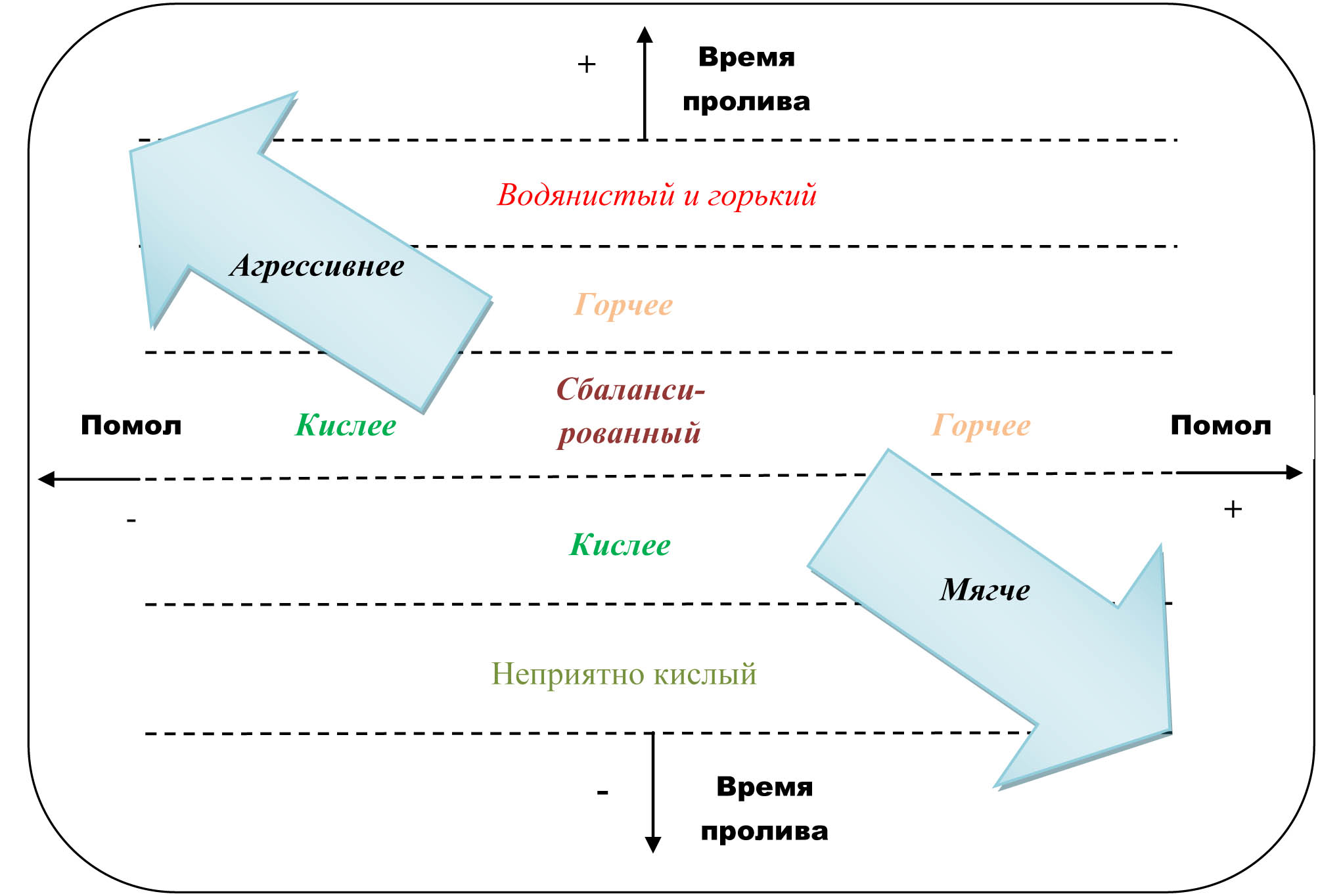

raziel: Возвращаясь к видео Пергера, оно меня подвигло набросать вот такую табличку, все тоже самое, только просто и понятно, без псевдонаучных терминов и притянутых за уши графиков.
Температура - это уже третье измерение, а влияние её существенно меньше и проще. Можно вполне ориентироваться для начала на степень обжарки, а потом легко подкорректировать по вкусу.
