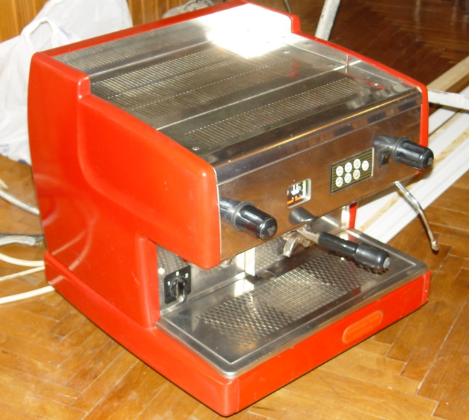

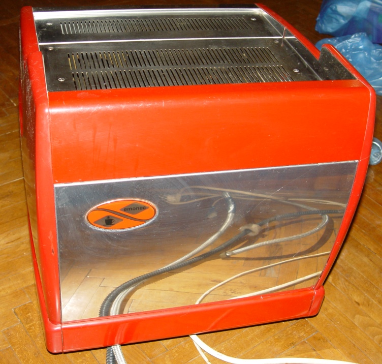

Михаил спасибо вам ! Рискнул. Забрал , состояние удовлетворительное . Монстр , прессостат Сираи , выносной ротационный насос , бойлер нержавейка наверное , завтра гляну , в подарок был еще умягчитель DVA LT 8 , везун короче- это все за 280 евро в конце вышло.

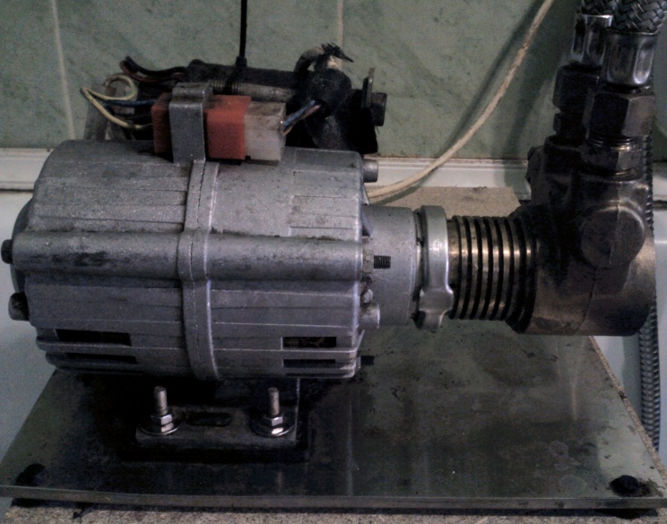

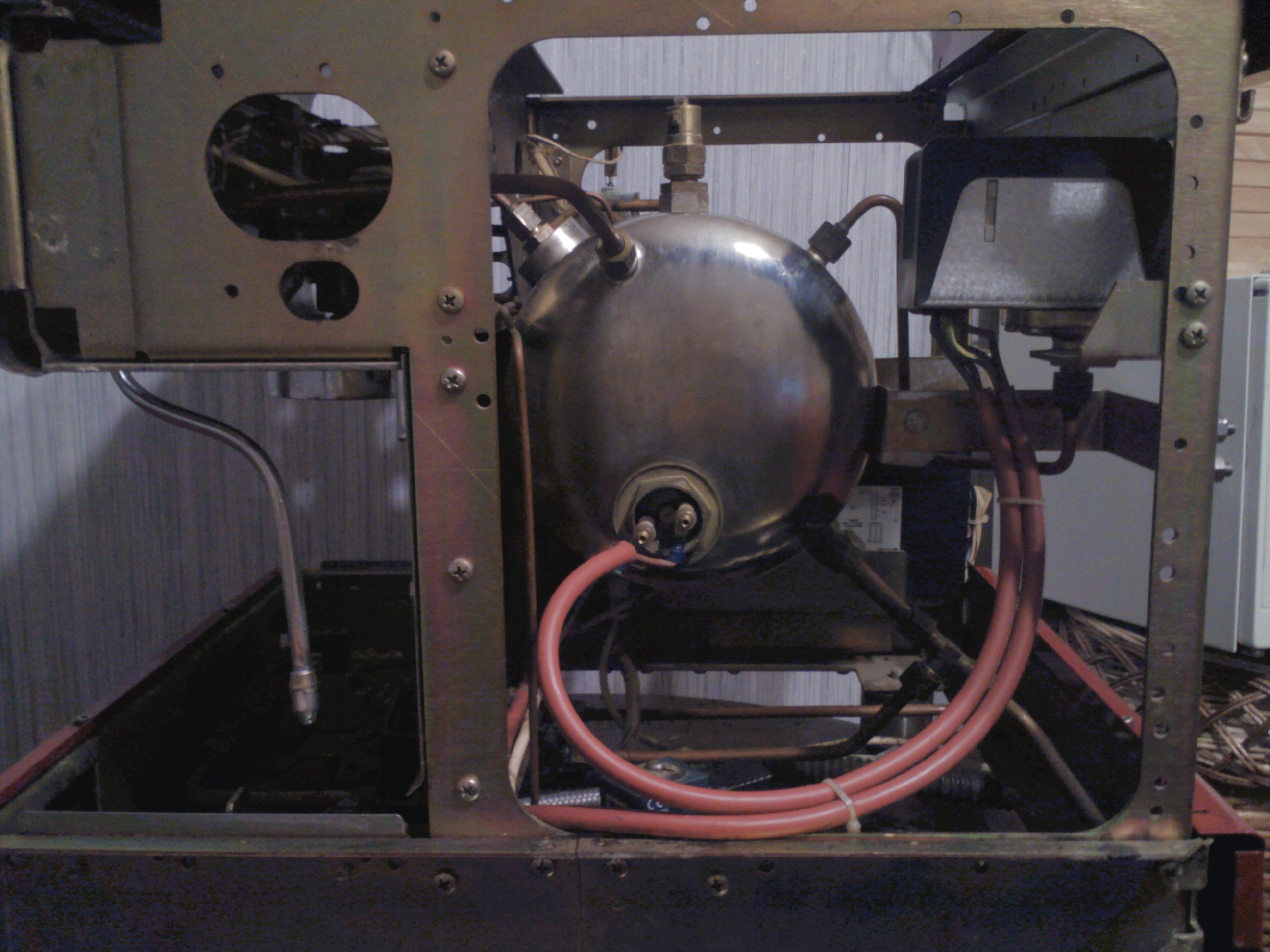

Друзья , благодарствую. Вначале переберу и промою все , что возможно. Перенесу двигатель с помпой внутрь корпуса , благо места там навалом. Потом покрасим в мастерской автоэмалью корпус в более приемлимый , черный цвет . Думаю , на этом можно будет остановиться, как кофеварке для дома малой кровью. Супруга , умничка , даже не пикнула .
Асказо стил дуо пойдет радовать нового хозяина. Благодарю вас , если что , буду доставать вопросами Хорошего вам кофе ! С уважением. Александр .

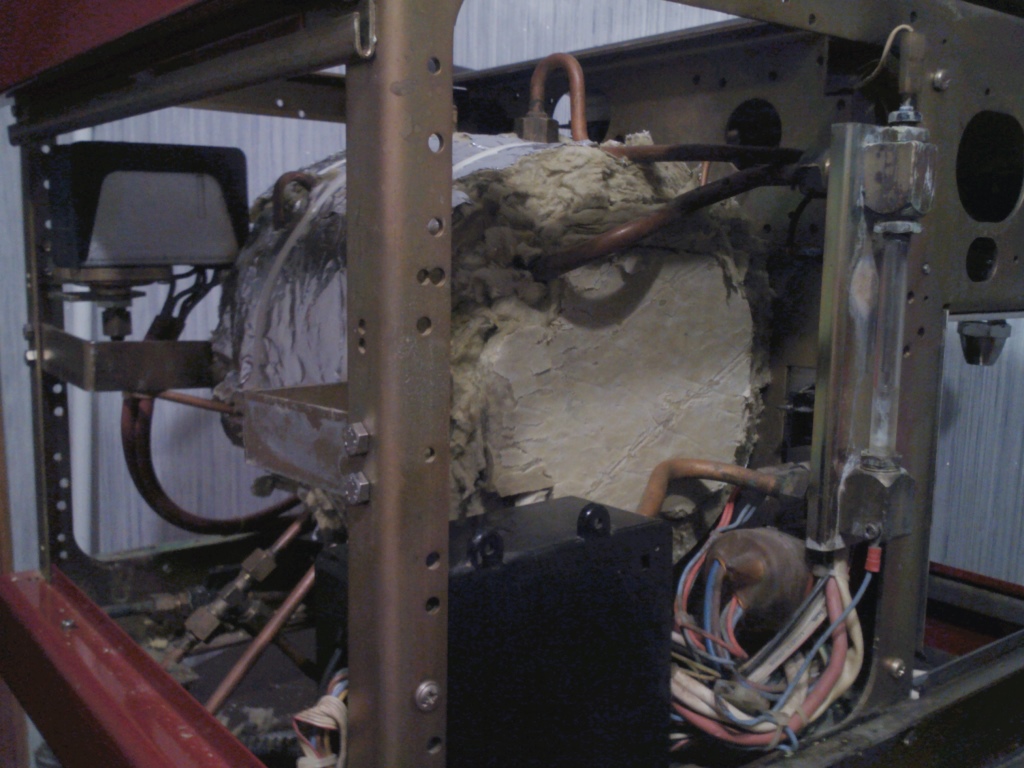

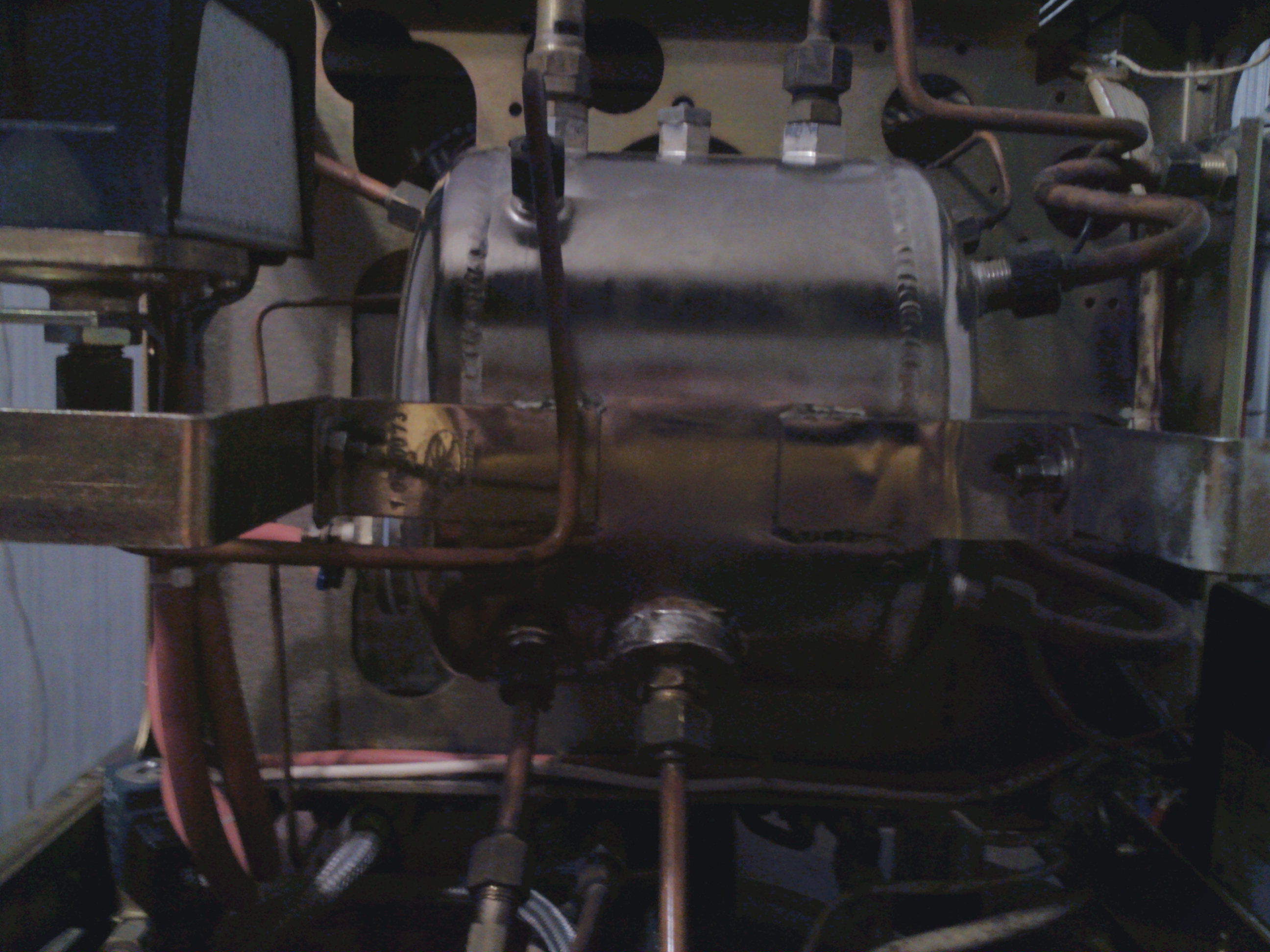

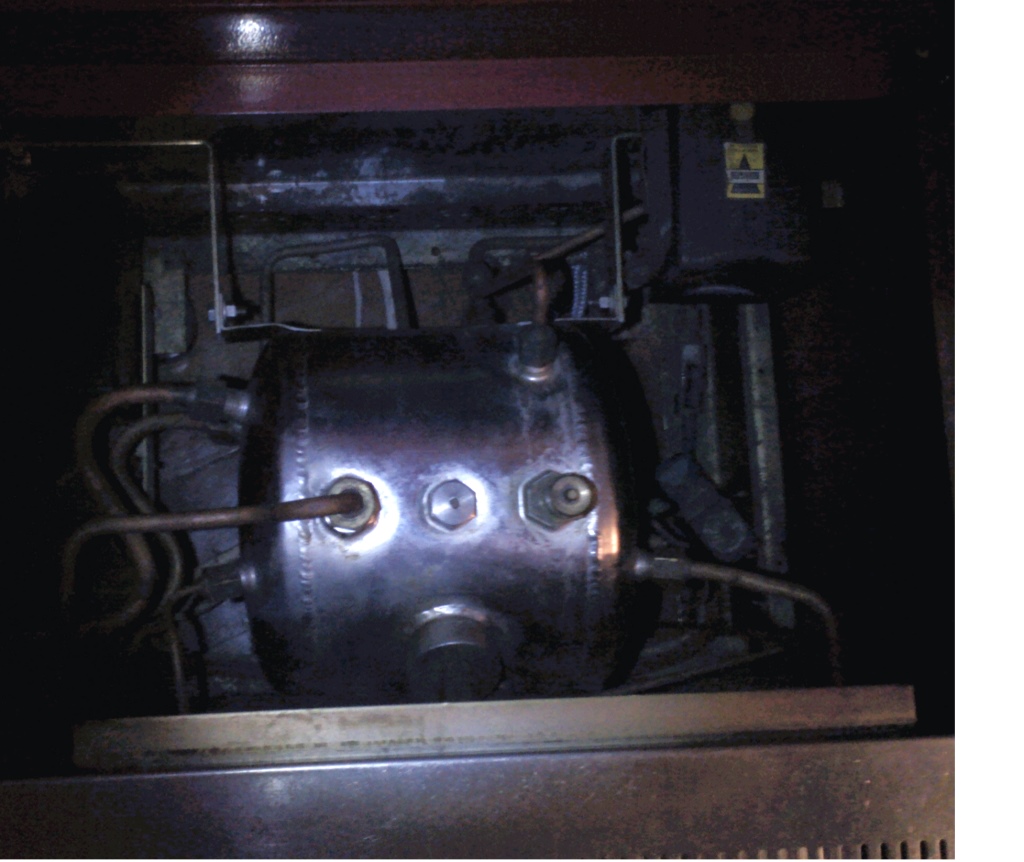

Копнул немного , мозги такие , уровень в бойлере тупо сделан , водомерное стекло сбоку корпуса , в нем контакт, есть следы потеков в месте фиксации датчика уровня , полечим. . Бойлер из нержавейки , не знаю плохо это или хорошо , обьем 5.6 литра по наруже бойлера , антивакуумник имеется. Наверное термоизоляцию бойлера сделаю. Чашки и так лучше греть кипятком из группы , заодно охлаждающий пролив . Группу завтра при разборке сфотографирую , спрошу вас . Холдер на вид как у Оскара , но это наверное ни о чем не говорит. Спасибо.

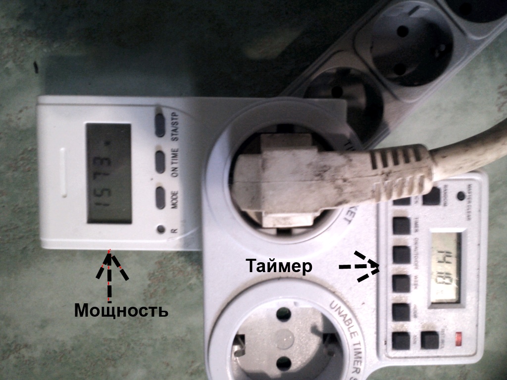

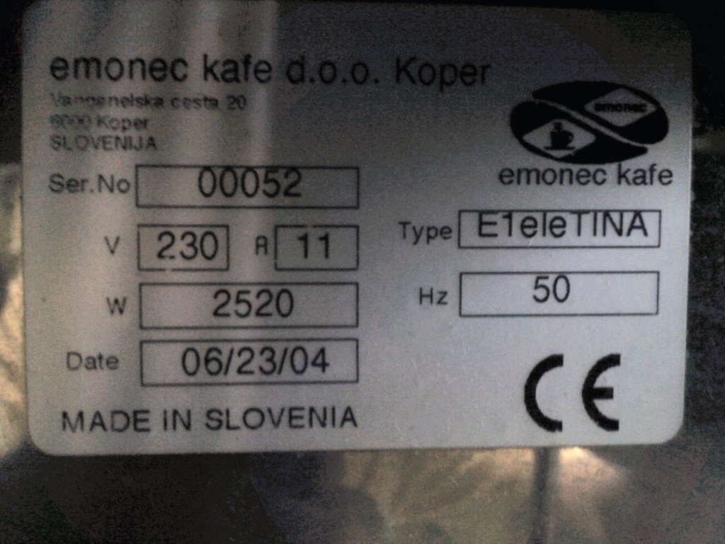

СПС . Мощность сфотографировал вам , глянете . Возможно указан пиковый отбор мощности в 2500 ватт с помпой , которая очень внушительна по размерам. Когда варка прогрелась , включение прессостата на 25 секунд , остывает 3 минуты и так далее. Буду укутывать бойлер , ведь мне чашки греть не нужно , не ресторан у нас , а две чашки попутно при охлаждающем проливе и согреются. Термоизоляция бойлера даст существенный прирост в энергоэффективности устройства.

Мотор вряд ли будет больше двухсот ватт. Основная мощность идет на нагрев. 11 ампер это не хило для бытовой проводки. Ну чем не пожертвуешь ради кофе...

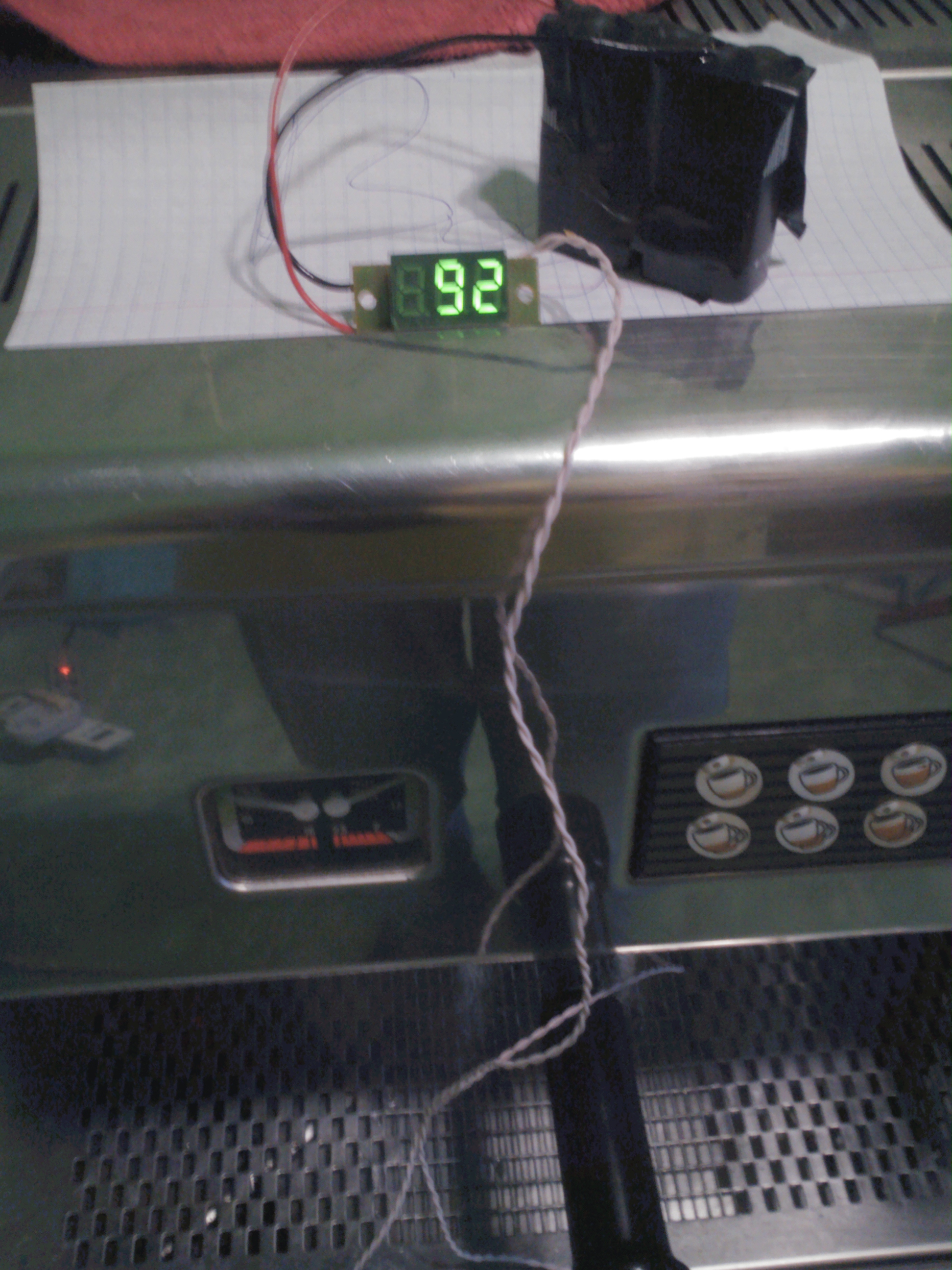

Порадовала и температура пролива . Термопара в холдере показывает 93 и после истечения почти полного стакана в 200мл показывает 92 Градуса. Девиация в один градус на таком обьеме радует

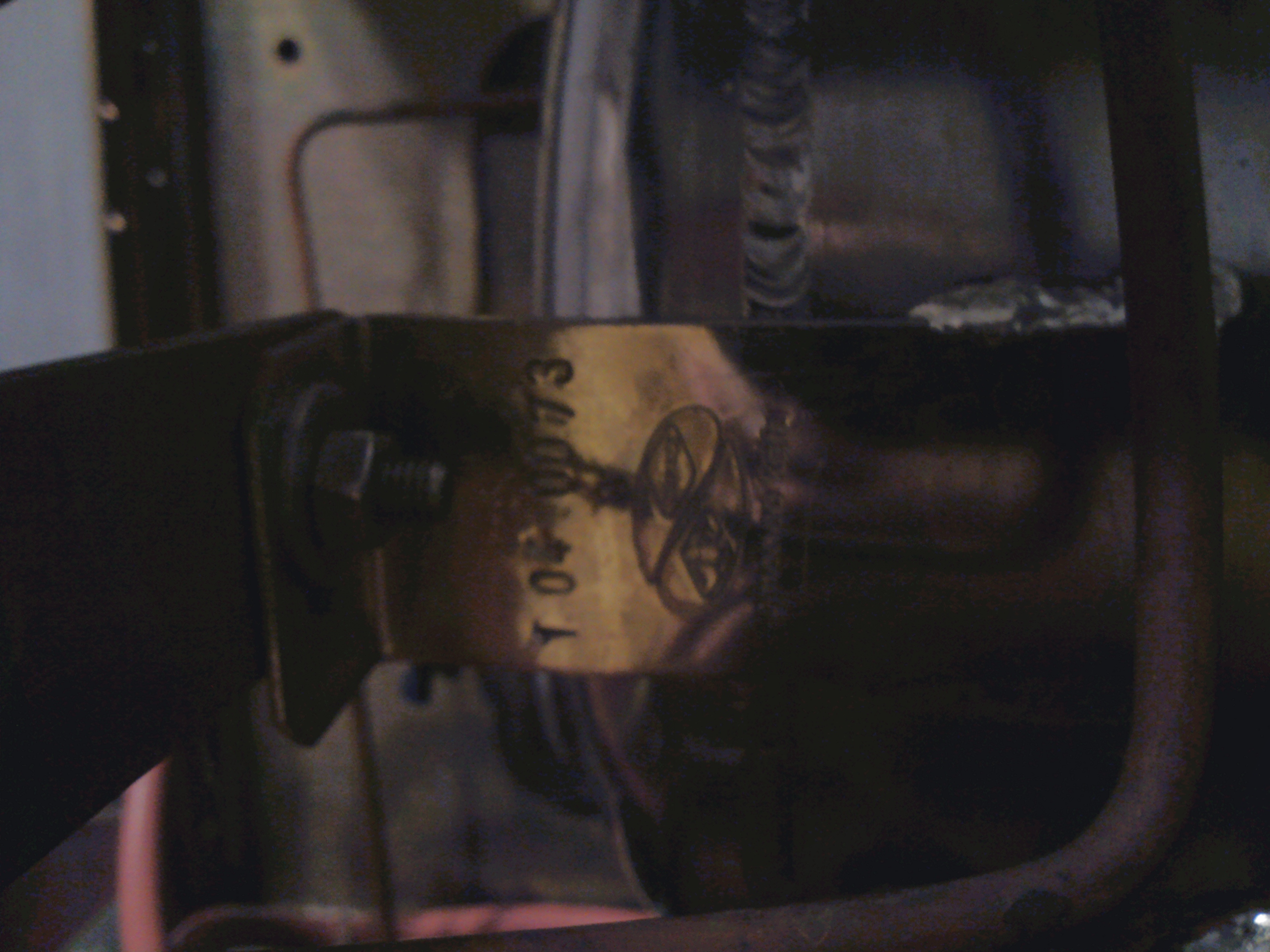

Да , ребята , за что стоит дать денег , совсем немного , за добротность исполнения, мало того , что бойлер из нержавейки , емкость теплообменника 337 грамм ( расчет по диаменру и длине) так не пожидили установить кран для слива воды из бойлера ( тройник и кран) .... На ушке крепления бойлера даже клеймо фирмы и номер присутствуют. Никаких следов экономии.

Замер потребляемого в сутки электричества показал без таймера , тоесть включена постоянно , с теплоизолированным бойлером - 4.45 киловатт .
эээ, вы имеете ввиду, что за сутки 4.45 киловатт/часа электроэнергии съела машинка? Потому как предположить. что она у вас 4.45 киловатт в час потребляет было бы странно
Здравствуйте... а не подскажете чем меряли температуру.. тип измерителя.. ? вот в этом сообщении.... Спасибо.
"Порадовала и температура пролива . Термопара в холдере показывает 93 и после истечения почти полного стакана в 200мл показывает 92 Градуса. Девиация в один градус на таком обьеме радует"
Matteo: Да 4.45киловатт скушала за сутки сутки , думаю итальянцы не зря оставляют включеным круглосуточно. Таймер( программируемый в розетку) сократит расходы , если кому это критично ровно вдвое а то и в трое . VFP: Вот такая штукенция , стоила около 5 долларов , питаю двумя кронами. Погрешность +\- 1 градус терпима. Калибровал по показаниям температуры в кювезе на работе ..

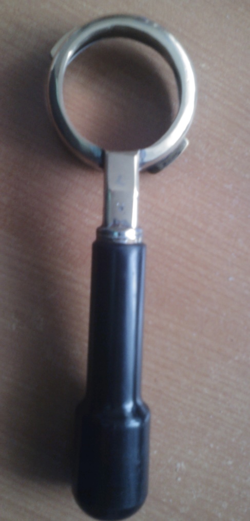

Добавлю. Сегодня выходной. Мне попалась машинка с сильно убитыми холдерами. Один из них решил переделать в бездонку . Если все получится , а в этом нет сомнений , то ближе к вечеру выложу видео . Меня что-то не покидает мысль , что креме вредно протекать через металлическую часть холдера - лучше прямо в чашку , поглядим.
Bubi: Если собираетесь делать один одинарный, то менять корзину однозначно, но VST совсем необязательно, а вот обычную одинарную La Marzocco просто необходимо.
Да , Михаил , спасибо вам огромное , тогда возьму простую одинарную ЛМ там -же . Логично , что упаковать по человечески , равномерно цилиндр проще , чем конус.
Михаил уж извините , звук помпы - это конец уже ? Просто впервые имею дело с ротационкой и не пойму . В принципе удовольствие не из дорогих и поменять ее 5 минут .
Да , Михаил , еще раз благодарю вас! Сегодня получил одинарную ЛМ от Ростислава . Сказка . Пролив проливом , но вкус в чашке и крема - это нечто. Все-таки сказывается более однородная трамбовка в корзине ЛМ в отличии от конусных , где это сделать в принципе невозможно .
