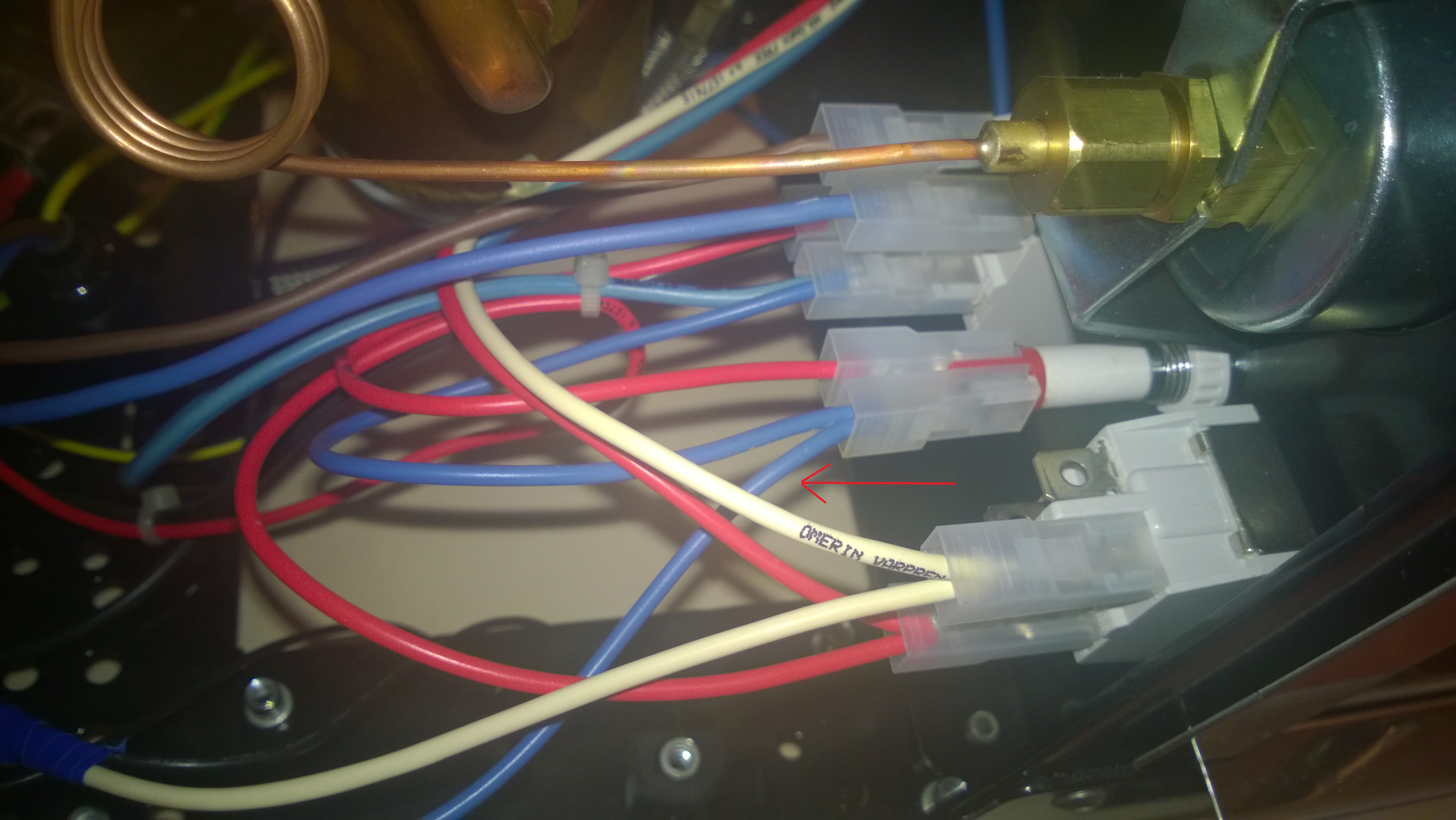

Случилась внезапно странная и неприятная ситуация с Уникой.
Я как обычно включил кофеварку, вернулся через час и обнаружил что PID не горит. Сначала подумал о недостатке воды, однако бак был заполнен. Кофеварка была горячей, более того пошел пролив, только вода, судя по термопаре, не более 55 градусов.
Включил еще раз через час - нагрева тоже нет.
Кофеварку открывал в последний раз более года назад, когда вставлял перемычку для настройки PID.
Собственно, сейчас открыл корпус - вроде провода нигде не отпали, перемычку попробовал убрать - результата нет.
Dante: Причин я я полагаю может быть две: 1. Возможно срабатывание предохранительного термостата; 2. Проверьте контакты идущие к кнопке под емкостью для жидкости, возможно пайка отошла;
Правильно ли я понимаю, что если бы он сработал, то при нажатии на него должен был бы быть щелчок? Еще не могу найти расположение второго - "THERMIC SAFETY DEVICE 100°C AUTOMATIC".
И это точно не защита от отсутствия воды, т.к. пролив идет если та кнопка нажата.
Отцепил провода от термостата на бойлере, далее мультиметром в режиме прозвонки подключился к его контактам - мультиметр запищал... Полагаю термостат рабочий? В чем тогда еще может быть причина неисправности?
Полагаю термостат рабочий? В чем тогда еще может быть причина неисправности? И должен ли работать светодиод на реле?
Все верно термостат рабочий. Тогда причина в контактах колесика под емкостью для воды. Светодиод свидетельствует об активности термостата, если он не горит, то скорее всего неисправен термостат.

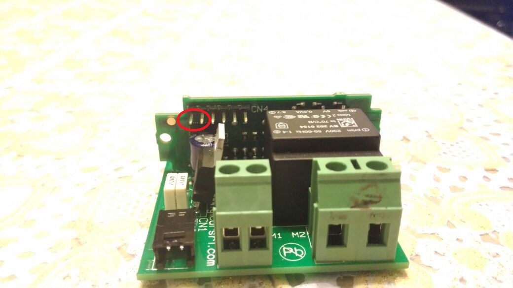

В общем, как оказалось, умер трансформатор в PID. А купить новый даже у нас можно без проблем.

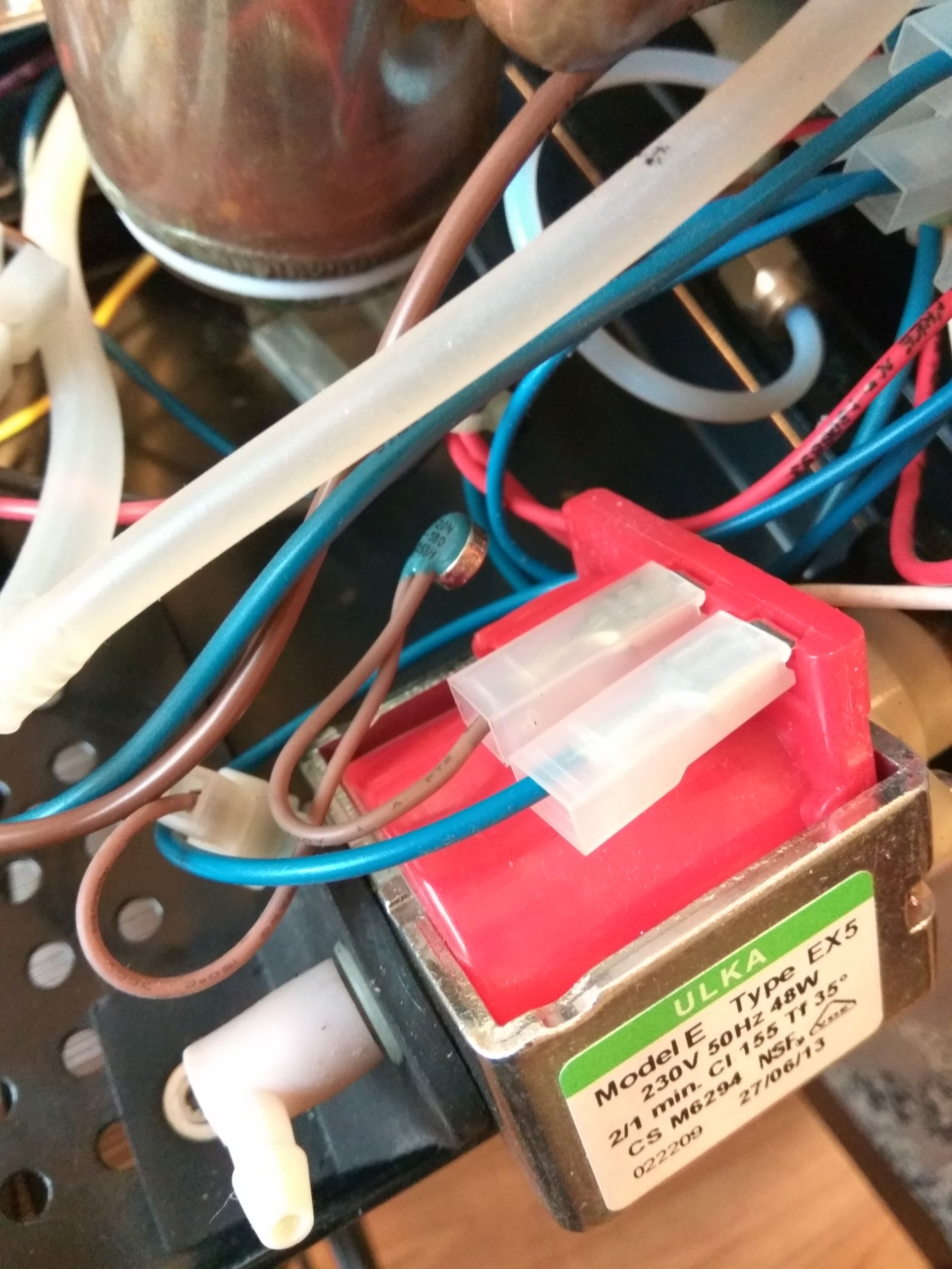

Друзья, А в чем может быть проблема, когда при поднятии рычага группы после долгого простоя машины помпа включается не сразу, а с некоторой задержкой? Кмк, задержка постепенно увеличивается. Причем после пролива помпа начинает включаться сразу.
Всем доброго дня! Собираюсь настроить Пид (версия 1.05) по методике, описанной здесь. Нашел даже перемычку на сдохшей материнке. Но вдруг возник неожиданный вопрос (дурацкий может быть) - а перемычку после настройки снимать или можно оставить (чтобы не разбирать машинку, если вдруг приспичит изменить настройки)?
goose: скорее всего причина кроется в контактах питания. Возможно поврежден термопредохранитель на помпе и после длительно простоя помпа нагревается и прявляется неисправность IMG_20170917_140909.jpg на ixbt.photo:

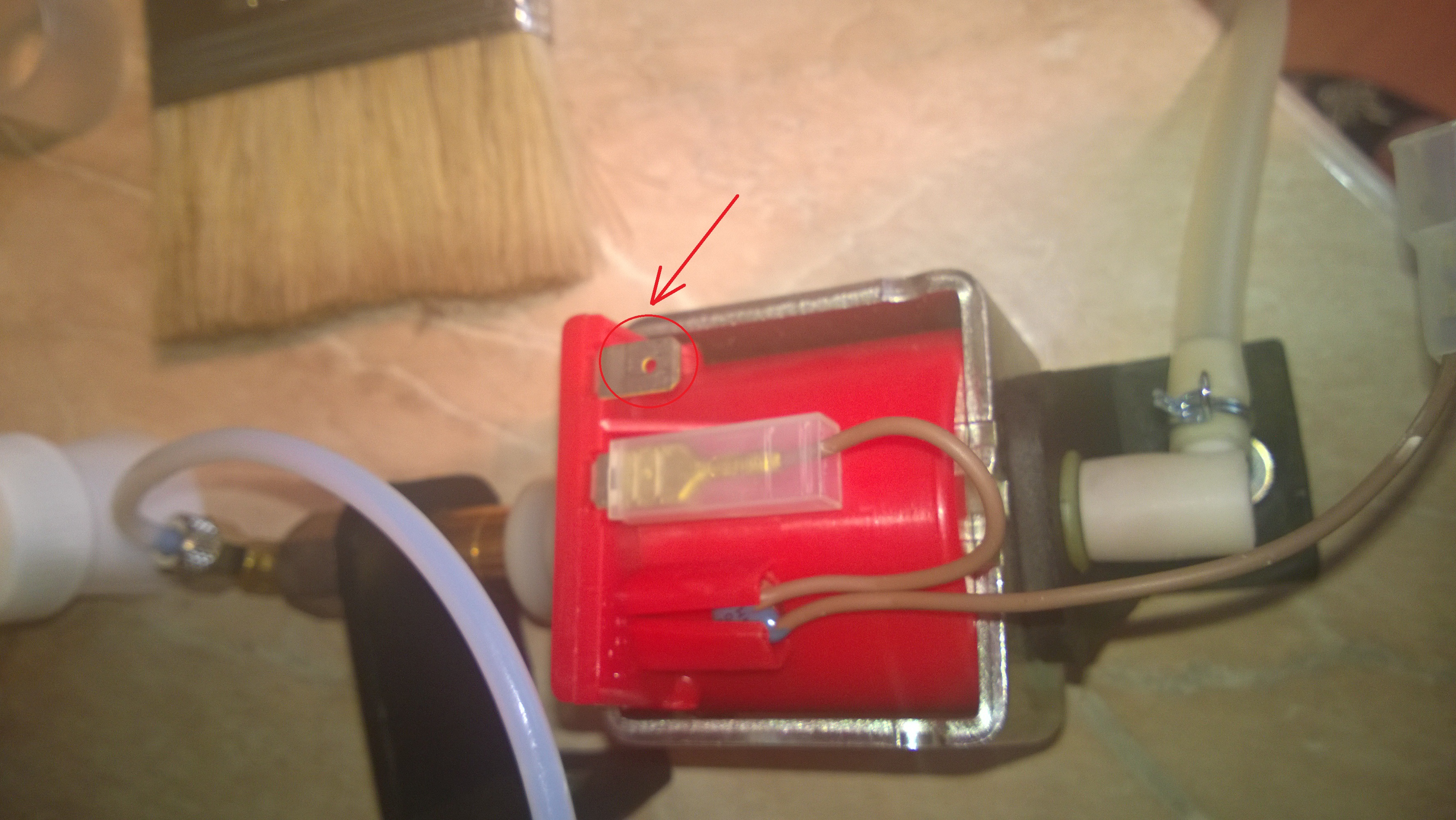

Машину вскрыл, термопредохранитель цел.
Думаю дело не контактах, а в помпе, т.к. подобное "залипание" происходит не только в кнопке группы, но и в тумблере пролива.
К тому же появился еще симптом - при флэшбэках со слепой корзиной помпа иногда отрубается. Также иногда отрубается если пережать трубочку обратки.
