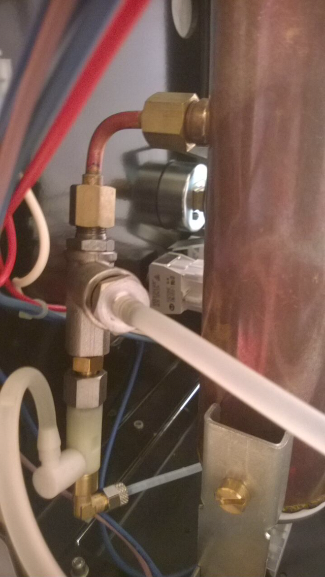

Как понимаю, - это деаэратор, направляет пузыри воздуха обратно в бачок, а также убирает обратное давление от магистрали к помпе.
Второе его назначение в качестве обратного клапана получается, по-видимому?
Нужно подключить унику к ротационной помпе, вот и думаю- какого назначение этого узла..? Получается, что необходимость в нем отсутствует, если на конец заборного шланга накрутить обратный клапан!?
я на изомаке, когда менял вибро на рото, этот клапан снимал и обратный клапан на шланг не накручивал, вода с него в принципе обратно не сливается

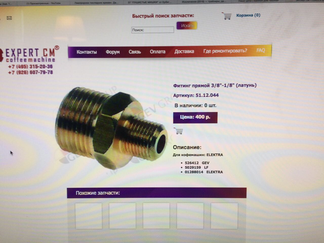

Осуществил задуманное, модернизировал свою Унику ротационной помпой. Комплектующие заказывал в Эксперте -[ссылка]- Фитингов докупать пришлось не мало и что на удивление самое сложное было найти, так это перходник от клапана OPV к шлангу -[ссылка]- -[ссылка]- -[ссылка]- -[ссылка]- -[ссылка]- В решении это задачи мне оказал большую помощь наш коллега Revizor, в том числе и за предоставление мне выше указанного переходника, за что я ему очень признателен. Без помощи Николая, решение данной задачи затянулось на не определнный срок. Что касается вкуса, пока ничего сказать не могу, поскольку зерно трехнедельной обжарки. Но сразу могу сказать проливы стали на много стабильнее, еще ни одного пробоя. Но вот теперь почему-то при прогреве машины манометр замирает на отметке 8 -[ссылка]- и сохраняется в таком состоянии, с Улькой такого не наблюдалось. Во время пролива стабильно 9 Бар. В общем я доволен.
