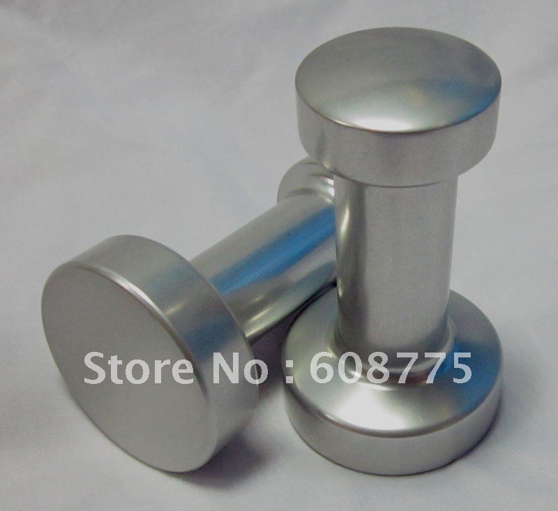

Я темпер 53 мм заказал у китайцев люминевый. Недели через 2 должен приехать. Обошелся с доставкой 14.12$. И нок-бокс из нержавейки за 17.55$ с доставкой.
Я 53мм темпер Мотта заказал на Кофе24, там их полно под этот «калибр»...стоят немного дороже китайцев. Едет сейчас где-то, родимый, вместе с Компаком. Пластмассовой ложкой трамбовать не ахти..
Вы цену с учетом доставки одного темпера посчитали? Сдается мне, что если нужен 1 темпер на такую нехитрую штуку, как саека, с кофе24 накладно будет.
Максим Ш: А можно мне в личку ссылочку - где заказывали? Заранее спасибо
Кинул. Но ехать будет от 3-х недель до неизвестно какого времени. Как, впрочем, и все у китайцев. И как он по части кривизны/шлифовки сказать смогу только когда получу
folk-style: Пластмассовой ложкой вообще ничего не утрамбовать . Пока не найду темпер - эксперименты временно прекращу, пожалуй.
Я клапан вынимать не буду, пока кофемолку не поменяю. В текущей, путем скручивания бошки регулятору добился требуемой величины помола, но однородность очень плохая - много пыли
Вы не находите, что китайский алюминий может оказаться не «пищевым»?
Насчет «нехитрой штуки, как саека» замечу, что тут-то как раз нужно постараться, чтобы получить хороший результат, и приличный темпер имеет значение, тем более если планируется убрать клапан-улучшайзер. Все ИМХО
Все может быть. Только, если не покупать ничего китайского, то и в магазин ходить незачем.
Нехитрой я саеку назвал не в плане простоты приготовления, а в плане, что стоит она недорого, и покупать к ней темпер в четверть - половину стоимости я считаю не слишком удачным вложением. Как куплю унику, так и буду темперы смотреть приличные, а для саеки и китайского аллюминия перекантоваться хватит.
Все может быть, но честно говоря вероятность минимальная, т.к. есть у меня большие подозрения, что все обсуждаемые темперы изготавливаются в одном и том месте. Это же далеко не массовый товар.

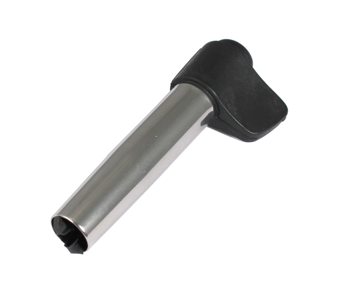

Сейчас так и делаю, есть пара причин, почему хотелось бы насадку: - трубка коротковата и пару сантиметров не мешало бы добавить для удобства эксплуатации; - процесс пенообразования происходит ИМХО "жестко", в две (четыре) дырки пар выходил бы более равномерно. Да и просто красивее смотрится с насадкой...
