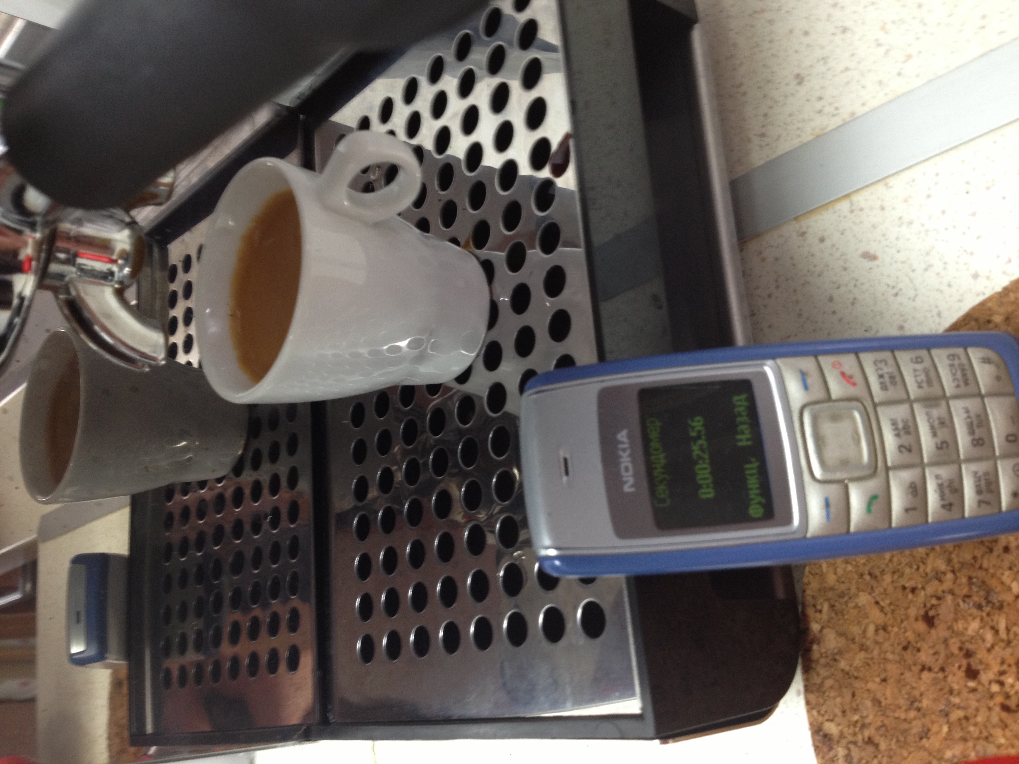

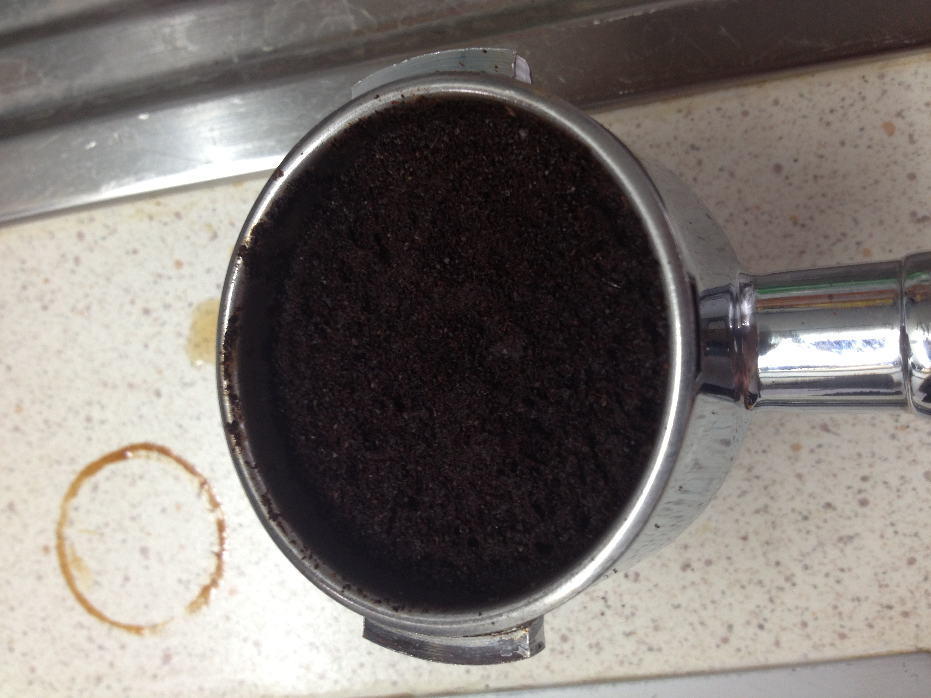

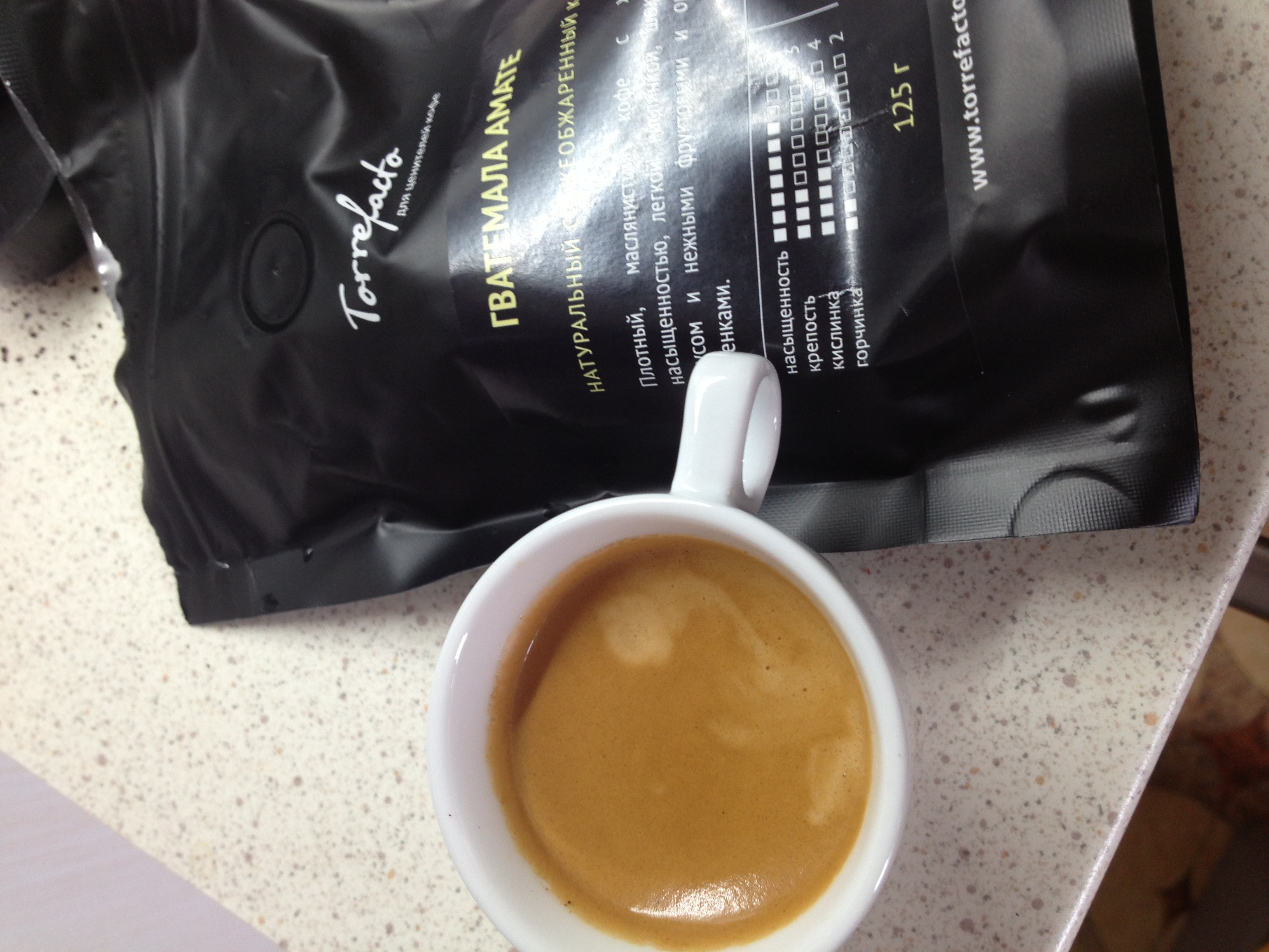

Kursant: Визунально в Вашей чашечке всё ОК.Пробуйте,оценивайте вкус,сравнивая с прежним.Таблетка очень важна для определения того,все ли параметры были сбалансированы и правильно подобраны при приготовлении напитка.Судя по фото,таблетка у Вас всё-таки несколько рыхлая(возможно я и ошибаюсь).Таблетку лучше оценивать не в фильтре,а удалив её из него .Я делаю это очень элементарно: сняв портафильтр после приготовления чашечки кофе,переворачиваю его над какой-нибудь емкостью для слива (если есть)остатков жидкости,покрывающей таблетку.Хотя у меня её практически и нет.Затем беру чистый листочик(кусочек)бумажки,ложу на резиновую(для амортизации) прокладочку,переворачиваю портафильтр низом вверх и раза двка-три легонько ударяю им по бумажке.При этом таблетка вываливается из фильтра и остается на чистом листке бумажки в целости и сохранности - настоящая таблеточка .Фильтр же остается практически чистым,без всяких налипаний и остатков кофе,так что его и мыть не надо,хотя я,конечно,промываю под струйкой горячей воды. Таблеточка - идеальная.В ччашечке - 45-50 мл кофе после 28-секундного пробега.Я думаю,это говорит о том,что практически соблюдены все необходимые параметры при приготовлении шота - помол,доза,темперовка. Вам следует всё же прибрести весы,во всяко случае для начала.Я же пользуюсь ими всегда,много преимуществ.
kursant: Уже ближе к правде. Теперь старайтесь распределять кофе в корзине более равномерно, чтобы в течение 25 сек стуйки не становились белесыми и на крема не было белых пятен. Пролив надо выключать до побеления. На таблетку не смотрите, а пробуйте вкус, на него и ориентируйтесь. Как сказала в свое время Ольга Мелик-Каракозова: "Главное то, что в чашке."
