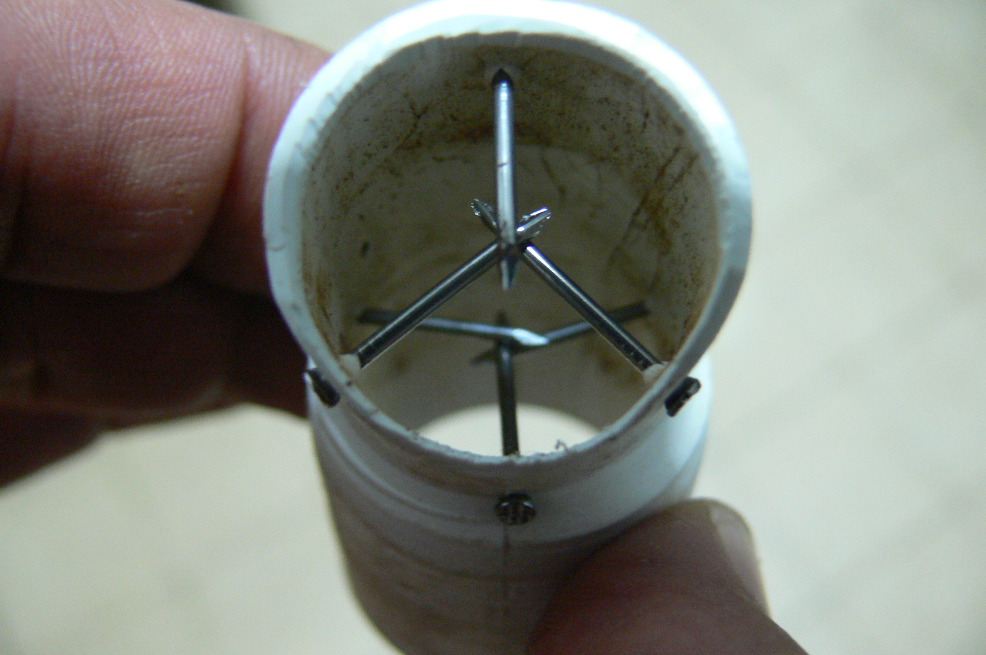

На фоне мёртвого молчания после проплаты и попыток связаться с Мелани, через 10 дней получил свой заказ. Бездонку вторую, сеткадержатель бронзовый к Классик и 10мм. трихтер. Ну и вдогонку ко всему "заморочил" такой прибамбас к кофемолке. Типа "рассекатели" комков или "разрыхлитель". Это насадка на выходе из молки. Сегодня пробовать уже поздно, завтра по-утряне буду испытывать.
