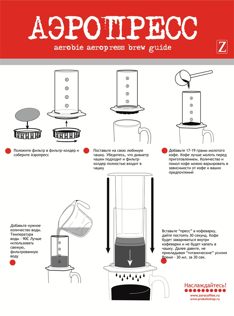

Поскольку в данном руководстве подробно не отражено количество заливаемой в аэропресс воды, вопрос к гуру форума. Существуют общепринятые нормы, так сказать, каноны кофеварения. Как то: для рожковых кофеварок одинарная закладка - 7-9 граммов кофе, двойная - 15-18 гр. Для френч-пресса 6-7 гр. на 100 мл воды. И т.д. Поизучав различные рецепты приготовления кофе в аэропрессе, сделал вывод, что закладка в аэропресс составляет в среднем 17-19 гр. на 200 мл воды. На выходе, как правило, получается около 200 мл готового напитка. Теперь вопрос: 200 мл кофе в чашке - это для меня лично многовато, хотелось бы 150 мл, да и чашечки дома все для капучино, по 170 мл. Правильно ли будет вывести необходимое на 150 мл воды количество кофе путем составления простой арифметической пропорции?? Если идти по этому пути, получается 12-13 гр. … Или все же существует какая-то иная зависимость вкуса в чашке от граммов, миллилитров, баров...и такой метод подсчета будет неверным?
Оставлю тут полезную (с моей точки зрения) ссылку. Видеорецепт приготовления кофе в аэропрессе от Ольги Мелик-Каракозовой. Кто-то тут говорил что у нее в аэропрессе тоже получается здорово. Как говориться лучше один раз увидеть От себя добавлю следующее наблюдение. В инструкции к аэропрессу говориться что лучше продавливать кофе в относительно небольшом количестве воды, а затем (если необходимо) его разбавлять горячей водой до нужной кондиции. Утверждается что так вкус будет богаче и горечь меньше. В то же время в большинстве рецептов из интернета рекомендации даются несколько иные: 14-16 грамм залить сразу 200-270 мл. воды. Но официальное руководство тоже не дураки писали, так что пробуйте... у меня на видимо уже залежалой Кении от Травелерса вкус получился действительно интереснее, если так готовить "американо".
Вот написано:"величина помола, исходя из личных предпочтений". Как бы уточнить этот момент. Может кто эксперементировал с помолом.
Величина помола имеет значение. Мелкий помол дает горечь (плюс на это влияет температура воды). Если вы немного владеете английским языком, почитайте об этом тут. Также есть пример из статьи на этом сайте тут (прокрутите ниже, увидите картинки по степени помола). Я со временем окончательно перешел на заваривание инверсным способом (по схеме как в первой ссылке). Переворачиваю аэропресс вверх тормашками, заливаю кофе достаточно горячей водой 92-93 град, перемешиваю. Выдерживаю две минуты, опять перемешиваю, переворачиваю и продавливаю. Помол достаточно крупный, но мельче чем на френч-пресс. Если вы пользуетесь обычным прямым методом (не инверсным), то при крупном помоле водичка начнет слишком быстро утекать через кофе в стакан еще до того, как вы всунете поршень в цилиндр (многие еще и перемешивают на этом этапе). Т.е. в этом случае надо подобрать разумную среднюю степень помола - чтобы и водичка не утекала слишком быстро в стакан, и чтобы потом можно было продавить взвесь без чрезмерных усилий (чем меньше помол, тем сложнее продавливать).
