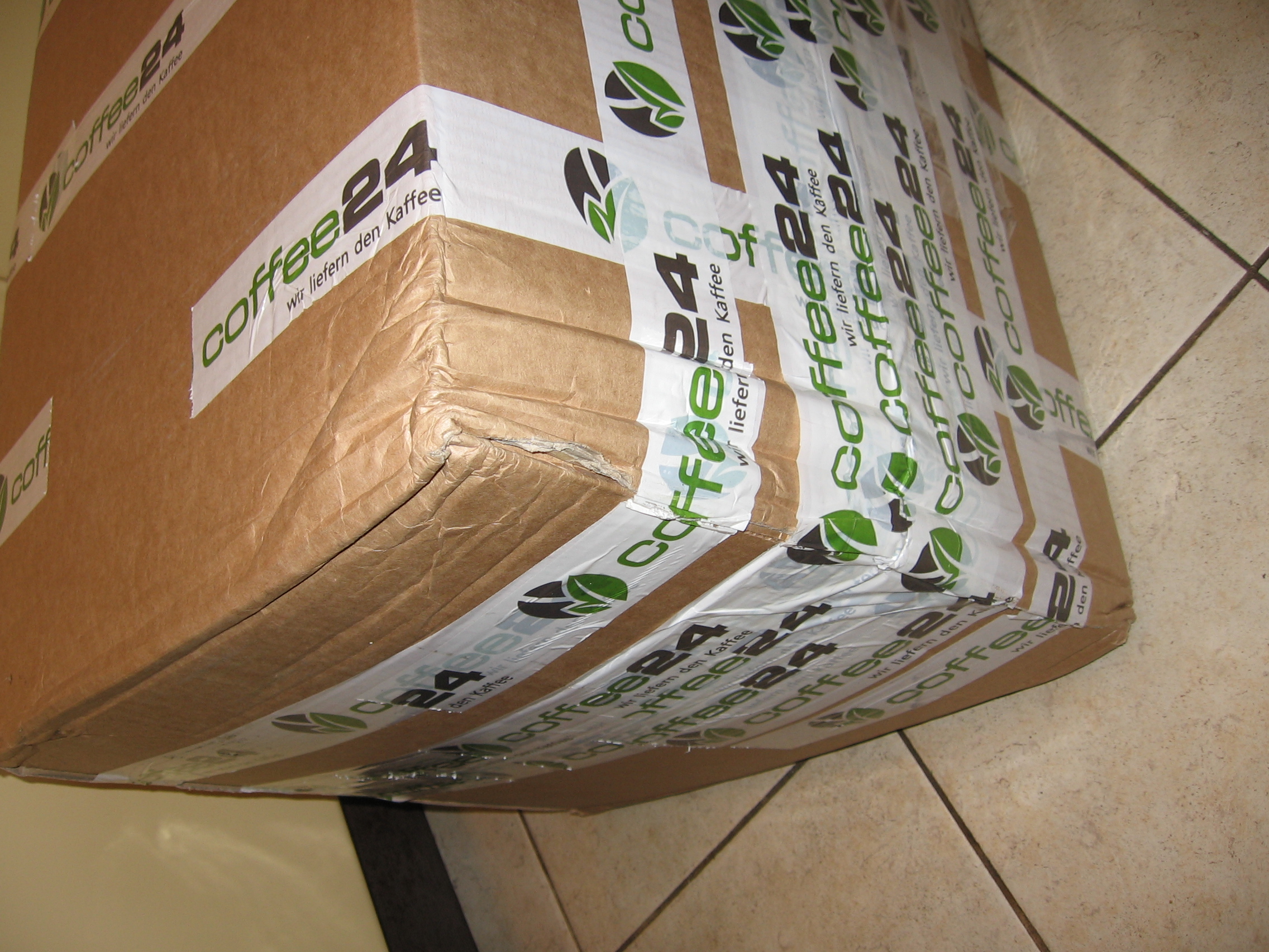

Внешнюю коробку с Камаром по дороге изрядно попинали:

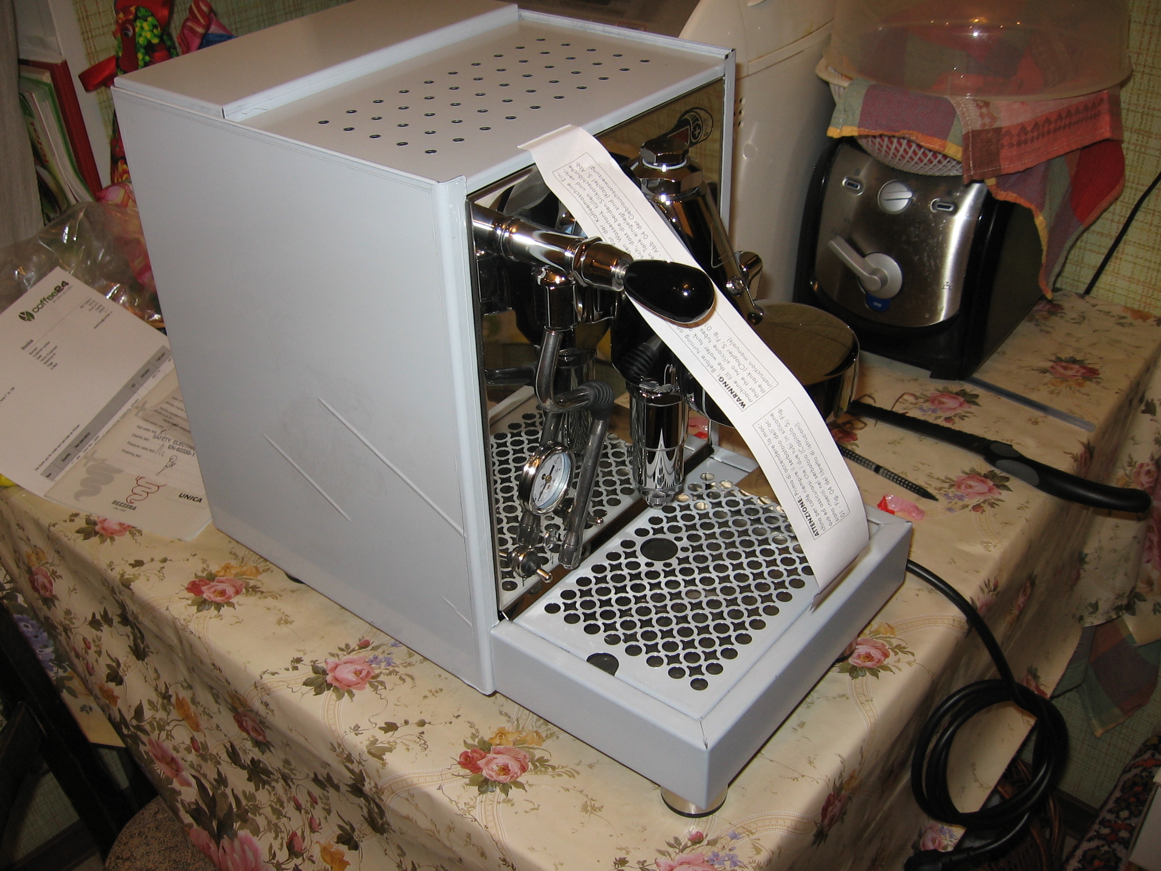

А вот и Уника:
Было решено тут же проверить работоспособность купленного и вот тут у Уники обнаружилась проблема. Клапан OPV оказался плохо отрегулирован и почти не работал. Со слепым фильтром вода из обратной трубки едва капала, манометр показывал 12Бар и помпа останавливалась. Вот такое расстройство, однако. Собрался я уж было черкнуть об этой беде письмо продавцу, а потом взял, разобрал, отрегулировал и все заработало правильно. Вот интересно, не мог же клапан по дороге в Москву разрегулироваться, тем более в сторону затягивания? Сегодня утром с первого раза сварил вкуснейший эспрессо на двоих с женой. Да, E61 - это что-то! Жена чуть язык не проглотила и даже забыла попилить меня насчет непомерных трат. Молол кофе пока на Гаджии МДФ, Камар пока в эксплуатацию не введен. На Lelit тоже получался приличный эспрессо, но этот был просто великолепен. С Камаром, полагаю, результат станет еще лучше. Спасибо всем за советы на этом форуме, которыми я воспользовался при выборе комплекта.
кстати я получал 3 посылки от кофе24 ...и всегда!!! внешние коробки были сильно повреждены ...может совпадение ...может слишком хлипкий картон выбирают.
Спасибо. Насчет повреждений, скорее из-за того, что используются надутые целлофановые подушечки, а они форму не держат, не то что пенопласт. Но для нас главное, чтобы содержимое не страдало, а с этим пока порядок.

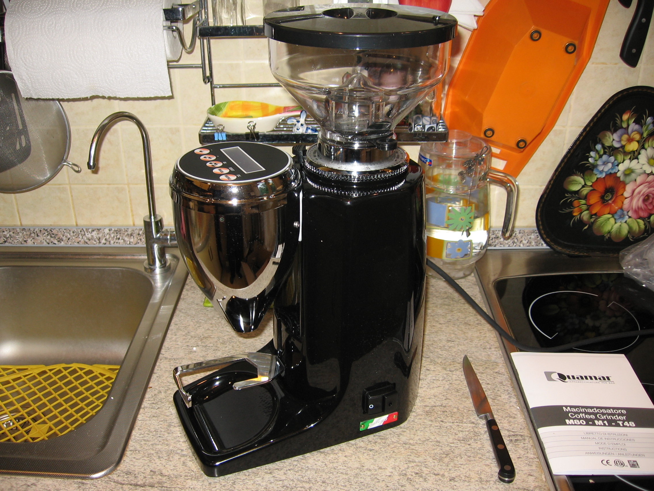

Дошла очередь до Камара. Было у меня грамм 200 кофе-консервов из магазина, решил их промолоть и заодно сориентироваться с положением регулировки помола. Не могу понять, кручу регулировку и на одних и тех же цифрах получаю то мелкий помол, то крупный. Пришлось разбирать. Выяснилось, что не затянуты три винта крепления нижнего жернова. В результате набивающиеся под нижний жернов обломки зерен периодически слегка приподнимали его и помол гулял. Пришлось все пропылесосить и затянуть винты как полагается. Короче, везде требуется доработка. Хорошо хоть не понадобились токарные работы, наподобие тех, что проводил Beherit: со своей Компаком К3
Anatolius777 "Было решено тут же проверить работоспособность купленного и вот тут у Уники обнаружилась проблема. Клапан OPV оказался плохо отрегулирован и почти не работал. Со слепым фильтром вода из обратной трубки едва капала, манометр показывал 12Бар и помпа останавливалась. Вот такое расстройство, однако."
с заткнутым выходом она по идее должна бы 15 бар давать, а так это нормальная работа клапана OPV, у меня кстати точно также работает как вы и описывали ранее, но я почему то не считаю это косяком, может я что то не понимаю?
+1 аналогичное поведение Уники, тоже не вижу проблемы, но интересно - как после регулировки OPV теперь все происходит, например при очистке со слепым фильтром? PS: yuriy185, с обновкой!

yuriy185: Limonov: Ребята, клапан OPV должен работать, у меня он не вступал в работу вообще. Его работоспособность легко проверить: устанавливаем портафильтр со слепой корзиной и запускаем пролив. Из трубки обратного слива должна течь вода тонкой струйкой, у меня она едва капала. Нормально клапан может быть настроен на 9-11Бар, в зависимости от предпочтений пользователя. Я настроил клапан на чуть больше 10Бар, так что ничего себя не лишил Теперь применительно к рабочим проливам. На двойной корзине при правильно подобранном помоле клапан не срабатывает, работает он на одиночной корзине. Вот тут для обеспечения правильной скорости пролива без нормально работающего клапана OPV не обойтись. На очистку со слепым фильтром клапан OPV никак не влияет.
посмотрите схему машины, там обратка OPV закольцована поэтому и капли с трубки, на счет одинарной корзины согласен, но для меня это не актуально так как никогда ее не пользуюсь, и другим не советую.
Ничего там не закольцовано, обратка там лишь одна, через клапан OPV назад в бачок. Другого не дано, поэтому при слепом фильтре из трубки должно натекать 120-150мл воды. Изучайте теорию, например, в изложении Михаила -[ссылка]-
