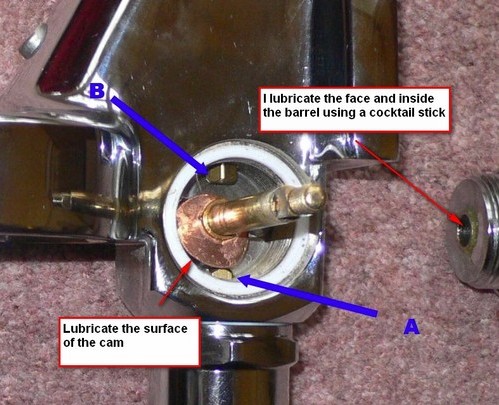

Я вот не понял.. а сколько мазать в граммах? Бэкфлешнул с химией, разобрал и смазал по данной инструкции Насколько я понял, требуется небольшое количество смазки. Собрал, подергал рычаг - никакой его "невесомости" не ощутил, более того, не сказал бы, что ходит плавнее чем до промывки. Разобрал, намазал погуще, стало поприятнее, но все равно, ожидал я бОльшего эффекта. Не класть же туда смазки как в подшипник.. Проблема с отскакиванием рычага правда ушла.
eyewire: На нашей машинке тоже недавно стал туго ходить рычаг, разобрали и смазали помимо эксцентрика и штифта детали, я даже не знаю как их назвать, на фото они помечены синей стрелкой. Надо их смазать и несколько раз подвигать верх- вниз. Сейчас рычаг при открытии совсем не чувствуется.
Места нанесения смазки должны быть сухими, иначе быстро смоется. Наносить тонким слоем на внешнюю поверхность кулачка и на толкатели клапанов. Также есть смысл смазать тыльную часть кулачка.
