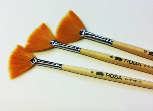

Носик у компака буквой Г, т.е. верху площадка, если лезть толстой прямой кистью скорее всего на площадке и внутри останется кофе, кисточка не выметет от туда кофе. Нужна кисточка как грабли на конце, под углом.
