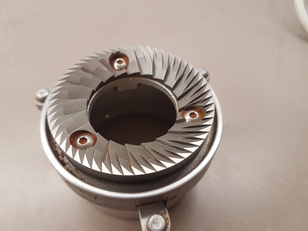

Доброго дня, форумчане! Вот и я стал обладателем сей дивной кофемолки. Впечатления после «ножей» крайне положительные. Понемногу буду осваивать, но даже магазинный кофе преобразился. А теперь вопрос: на жерновах обнаружил многочисленные сколы, хотя молка заявлялась как новая и по всем признакам такой и является — это нормальное явление? Жернова острые, каких-то проблем на данном этапе не наблюдаю, стоит ли париться на этот счет?
Вот неказистые жернова Mazzer SJ после 50 кило кофе
Osci: Не переживайте , это нормально для комара. У меня с завода большой запас этих жерновов , в том, чём они упаковали. Это их стиль- побитые , что живого места нет. Но сама режущая кромка по краю , идеальна, и помол от этих сколов не страдает. Пользуйтесь и не обращайте внимание на то , что побиты. Служат они на 80 - 120 килограмм , потом замена.
