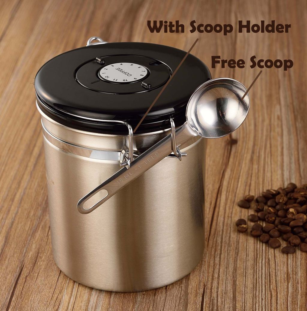

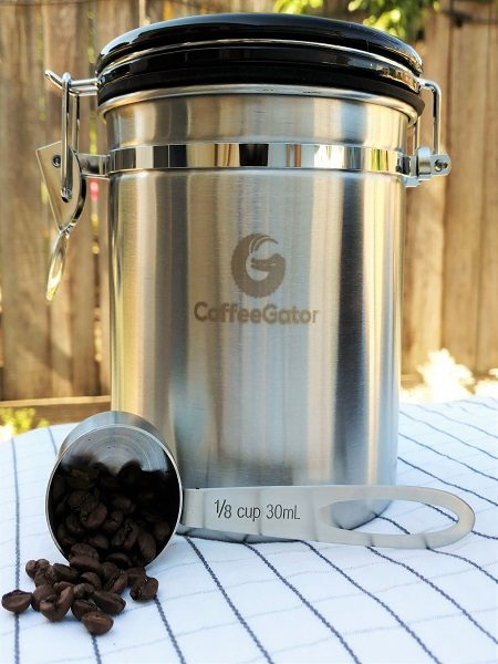

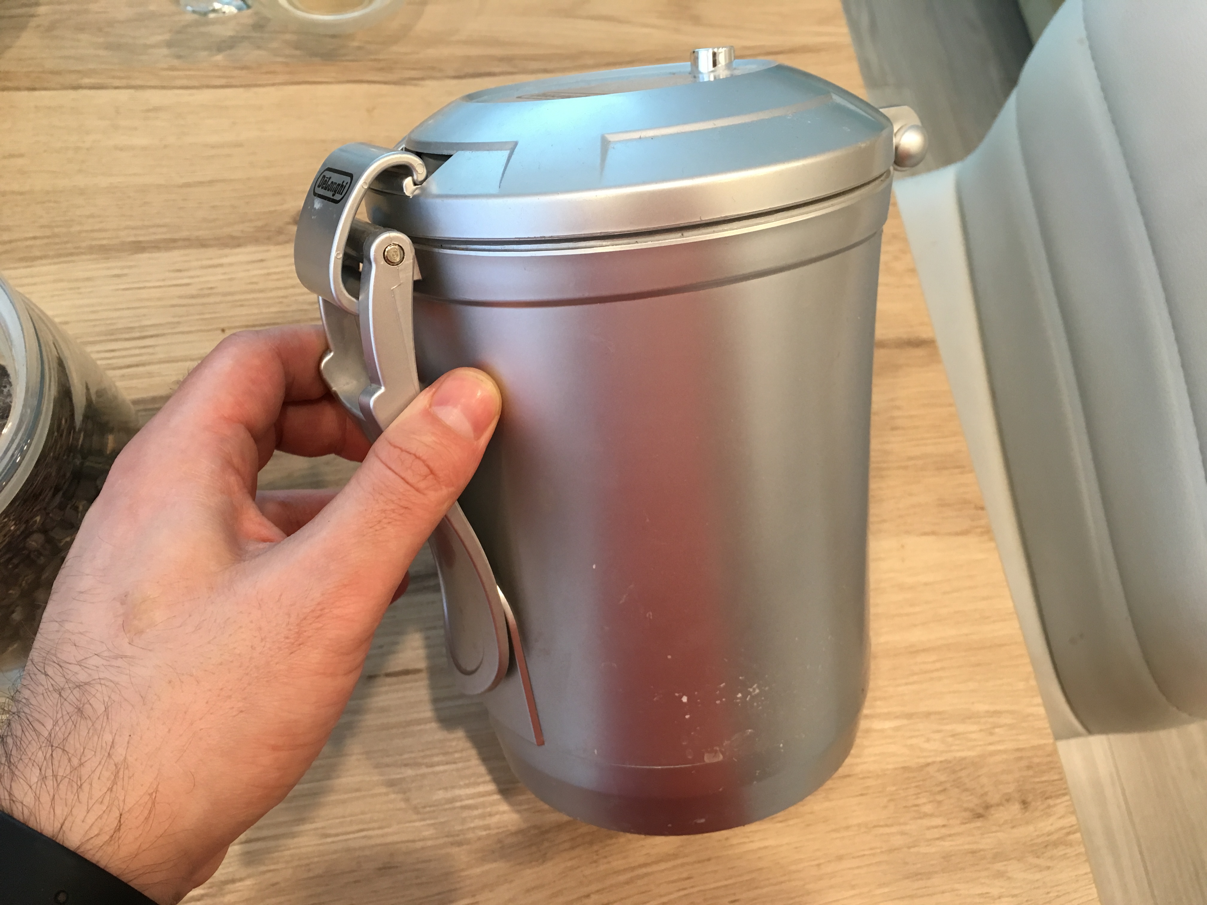

Насчет спец банок - так и не смог себя убедить в необходимости подобного аксессуара, пользуюсь зип пакетами, благо их довольно много накопилось. К слову, в свое время меня озадачила история из книжки (Шомеровской по-моему, но могу путать), где рассказывалось о том, что он смолол целый дозатор кофе, но "подул свежий морской бриз" и кофе выветрился, так что пришлось его выбрасывать. Я вот до сих по думаю как так получилось - дозатор без крышки был, или там через какие-то технологические отверстия "задувало".
Это действительно из Шомера, но кофе не выветрился от бриза, а просто потребовался другой помол из-за изменившейся температуры и влажности воздуха. Точка, по-моему, была на улице.
В моем случае банка с вакуумной крышкой используется однократно, открыла - пересыпала в пакет. У меня нет зип-пакетов, зато полно низких баночек и крышек, которые покупались для хранения продуктов задолго до "кофейной темы" )) Вакуум в банке относительный получается, порядка 70-80%, по сути тот же эффект зип-пакетов получается, из которых при закрывании мы выдавливаем воздух. Спецбанку покупать бы не стала, мой вариант дешевле и универсальнее. Зип-пакеты накапливают запах, мыть их, наверное, можно, а банку можно точно
не совсем так, у зип-пакета есть клапан, а у банки нет
Насколько я понимаю, клапан нужен, чтобы вакуумный пакет не взорвался, когда кофе упаковывается сразу после обжарки, или не так? Кофе я покупаю у Тэсти, они еще в зип-пакеты не фасуют. Поэтому не вижу ничего плохого в своем методе хранения.

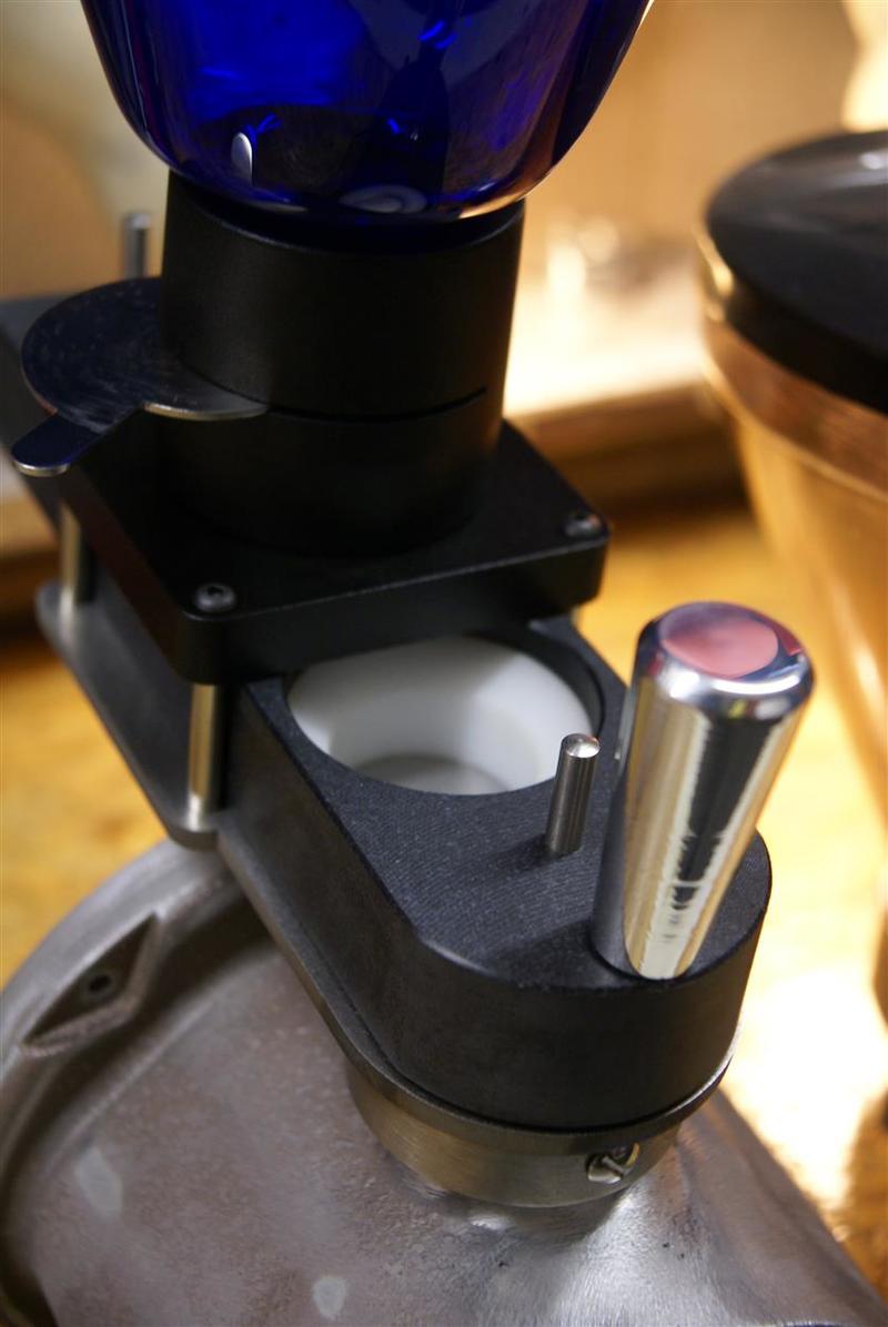

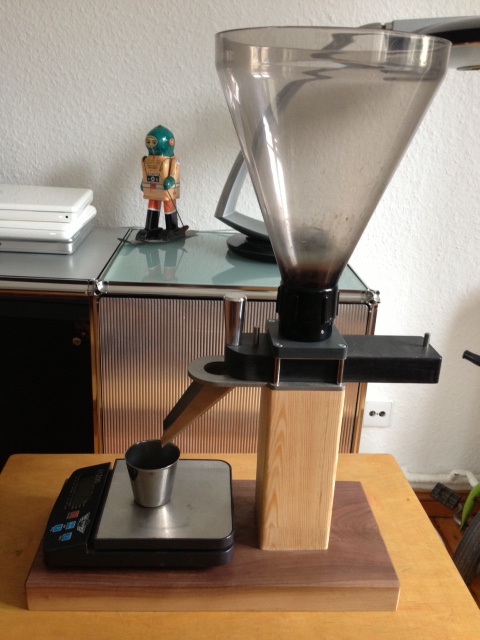

А вообще - обратите внимание на дорогие современные кофемолки: Monolith & EG1 - порционный помол Для ЕК43 существует очень дорогой "волюметрический" дозатор кофе, равно как и для кофемолок класса Версалаб и прочих. Я не вижу смысла в бункере дома.
Вот такие решения используют те, кому лень "взвешивать" каждый раз (фото от Франка (terranova), который из Версалаба делает "нормальную кофемолку", а не конструктор для взрослых ).

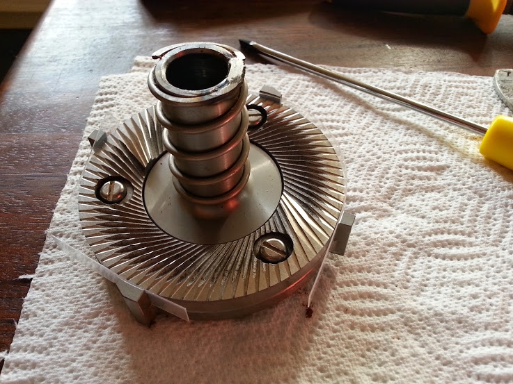

TMN: это если мы говорим о "классическом" механизме кофемолок как у М80: бимодальные жернова, расположенные горизонтально, без "червячного" винта на шкиве. Даже на ПроМ ситуация уже несколько иная.
После установки воронки на М80 мне пришлось увеличить помол, как если бы я снова использовал заполненный бункер. Там получается интересный эффект: края воронки расположены в таком месте, что они, с одной стороны, мешают зернам вылетать обратно, а с другой - воронка позволяет зернам равномерно (и быстро) попасть на жернова. Меня впечатляла скорость помола "под кемекс" на М80Е.
А так - есть ведь и другие решения. Например, у Mahlkönig EK43, Guatemala, Kenia итд жернова расположены вертикально, засыпанный кофе (не важно 2 или 222 грамма) с помощью червячного винта подается на жернова и "прижимается" к ним. Немцы этот винт называют Vorbrecher (винт первичного дробления).
Elena24: в ветке по унимодальным жерновам (и по ПроМ) по-моему уже описывали этот эффект: унимодальный помол должен быть достаточно мелким, чтобы обеспечить требуемую скорость пролива, плюс жернова должны иметь хорошую параллельность. Сейчас у меня на ПроМ значение помола стоит на единичке (самый мелкий - ноль), то есть запас совсем небольшой. И давление при темперовки существенное прикладывается. Пролив визуально сильно отличается от того, как он идет после коники. -[ссылка]-
Собственно whitepapers от МК неплохо описывают этот момент с помолом (там, правда, про бимодальные написано), вам какой язык удобнее - английский, или немецкий?
