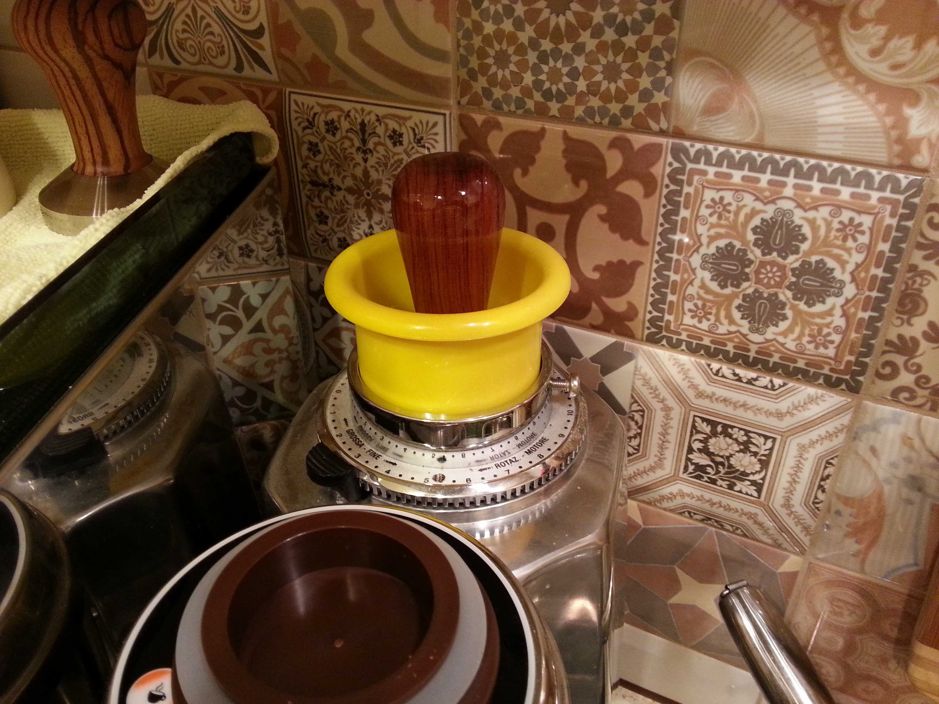

Я прижимаю зерна темпером маленького диаметра, который входит мой Маззер со снятым бункером. По-любому можно подобрать баночку из-под лекарств, засыпав туда гаек для весу.

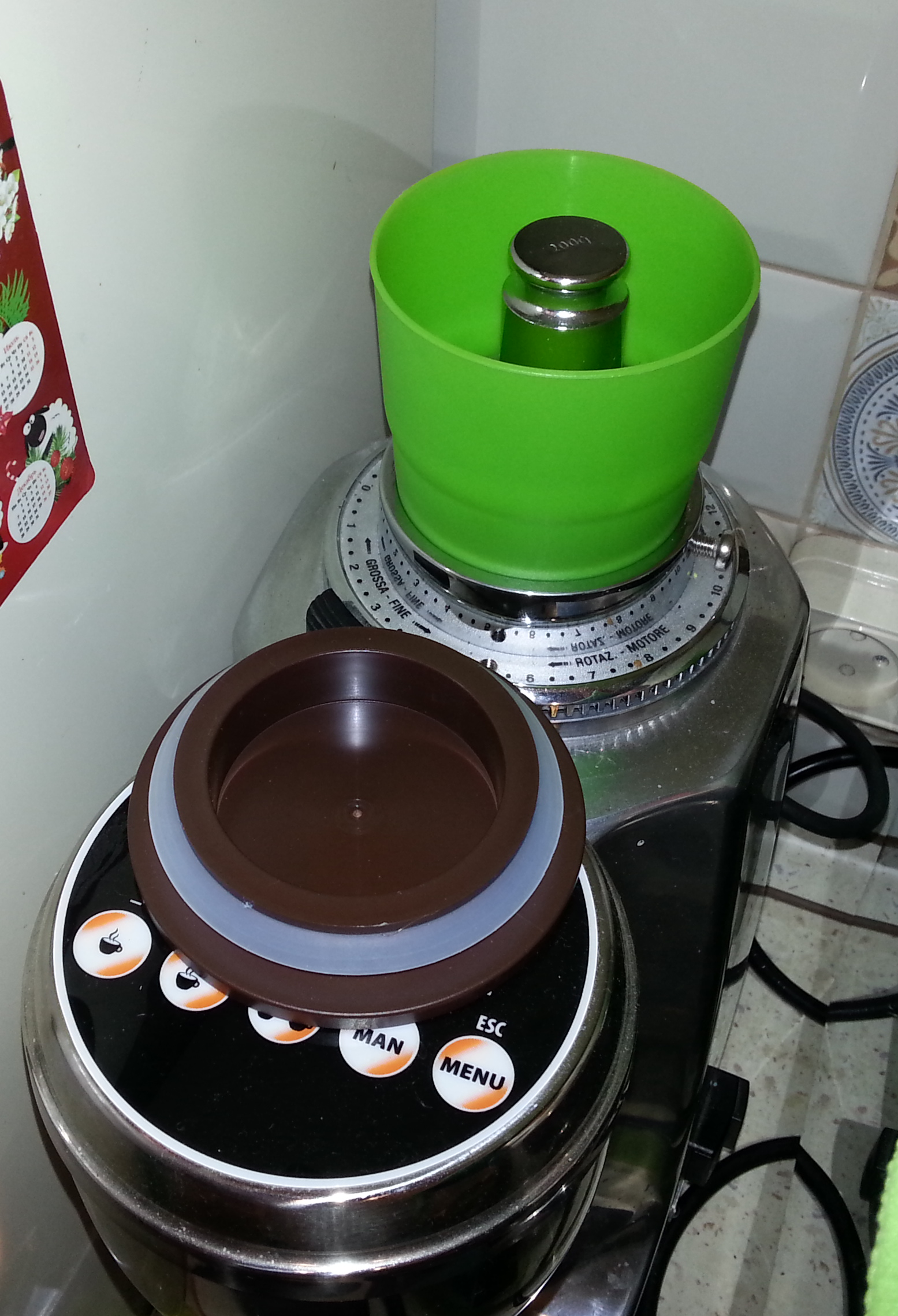

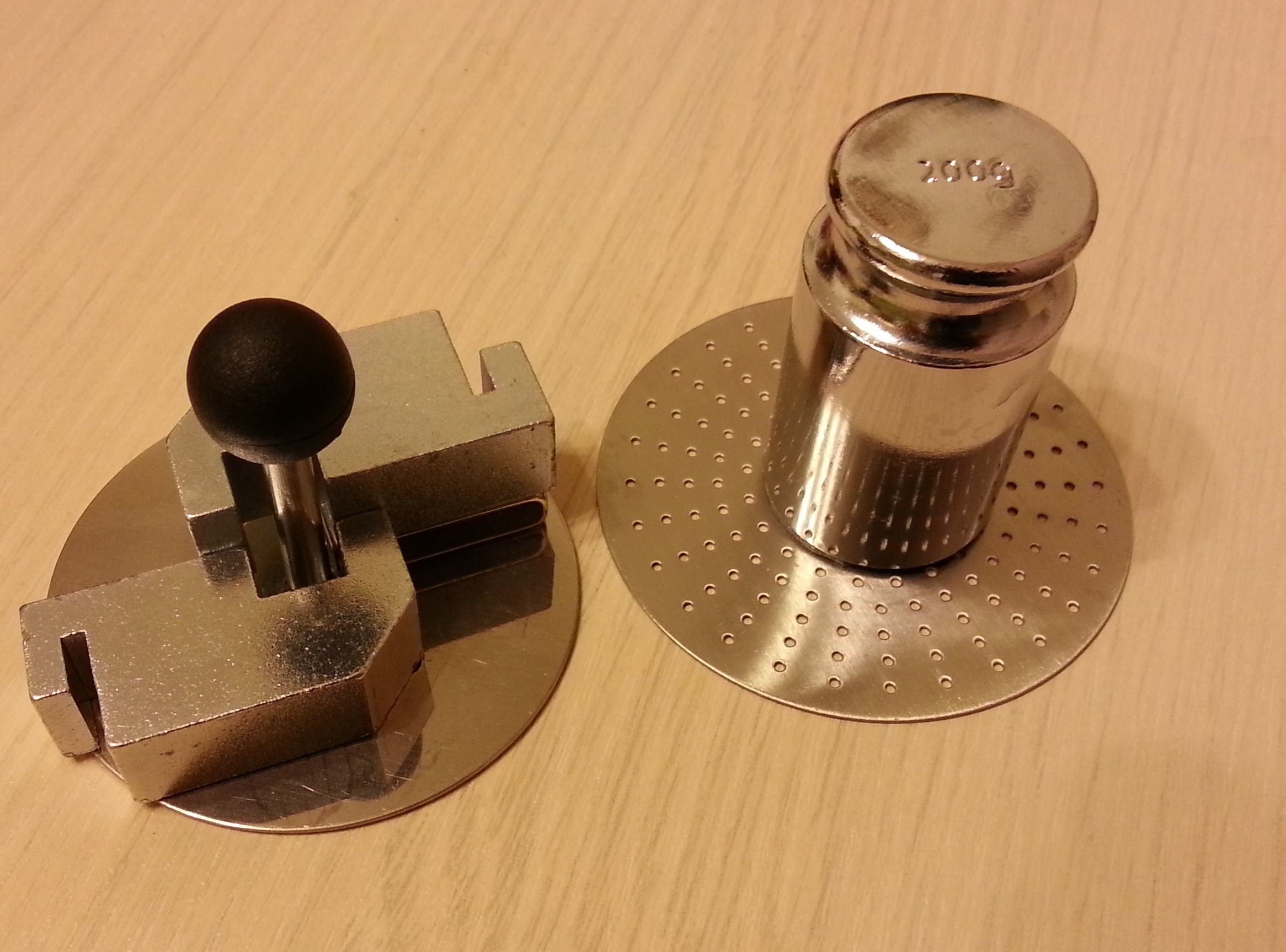

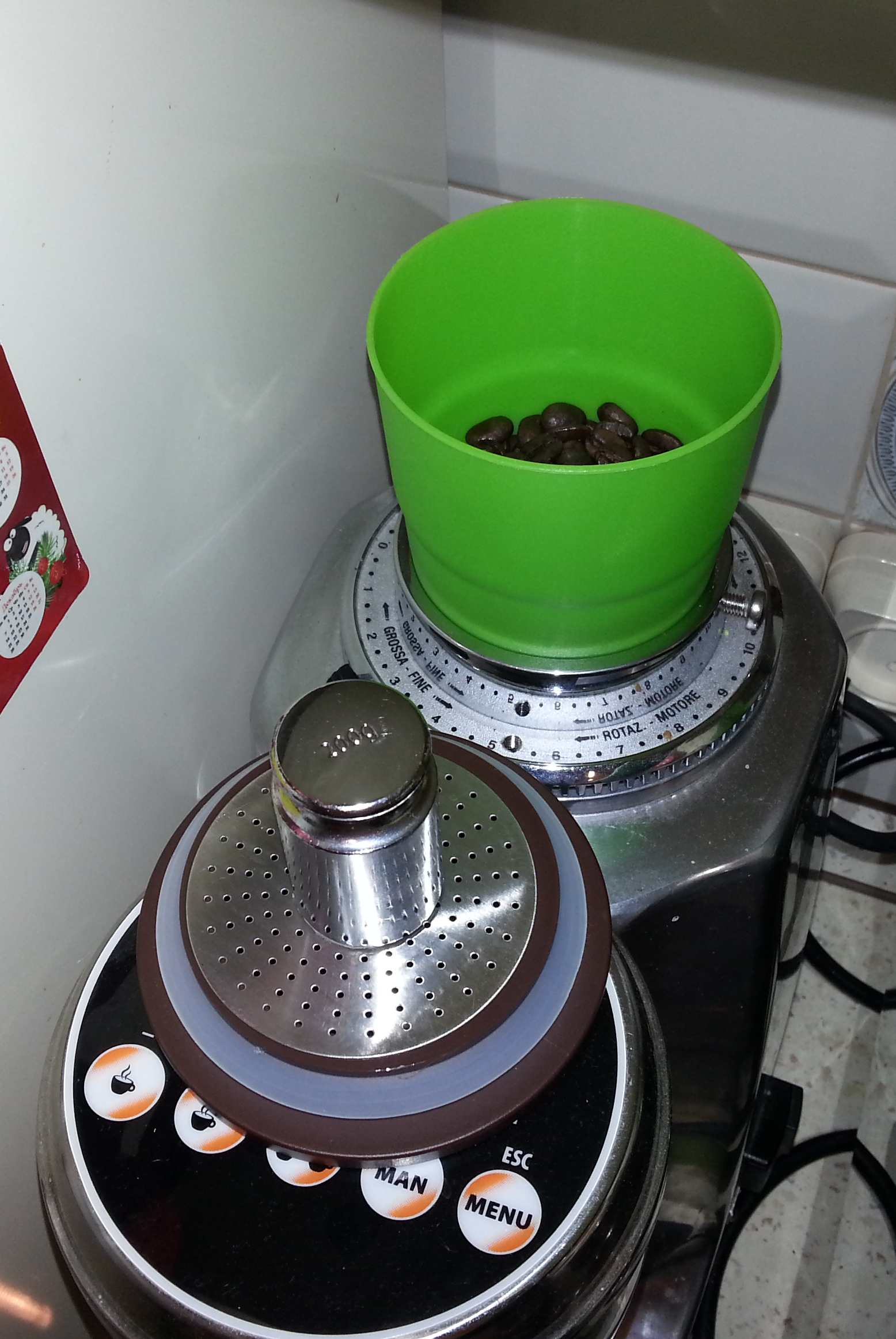

Решил внести свою лепту. Америку я конечно же не открою, но для полного соответствия веса кофе до и после помола, приобрёл обычный вантуз. Он как раз по размеру горловины. Засыпал 18 грамм, смолол, - на выходе на пару грамм меньше. Взял вантуз, пару раз качнул и недостающие граммы у вас в корзине. Очень удобно - рекомендую.
Можно и фото и видео, только я что-то не могу сообразить как это делается. А на самом деле это правда очень удобно. Оставил от вантуза одну резинку, работает как хороший насос. При вращающихся жерновах достаточно всего один раз качнуть резинкой и всё из недр молки вылетает. -[ссылка]- -[ссылка]- Кстати, внизу как раз видно сколько кофе "выдохнула" молка после единичного качка вантузом. Причем, все эти остатки, при наличии внизу корзины, очень аккуратно в неё падают.

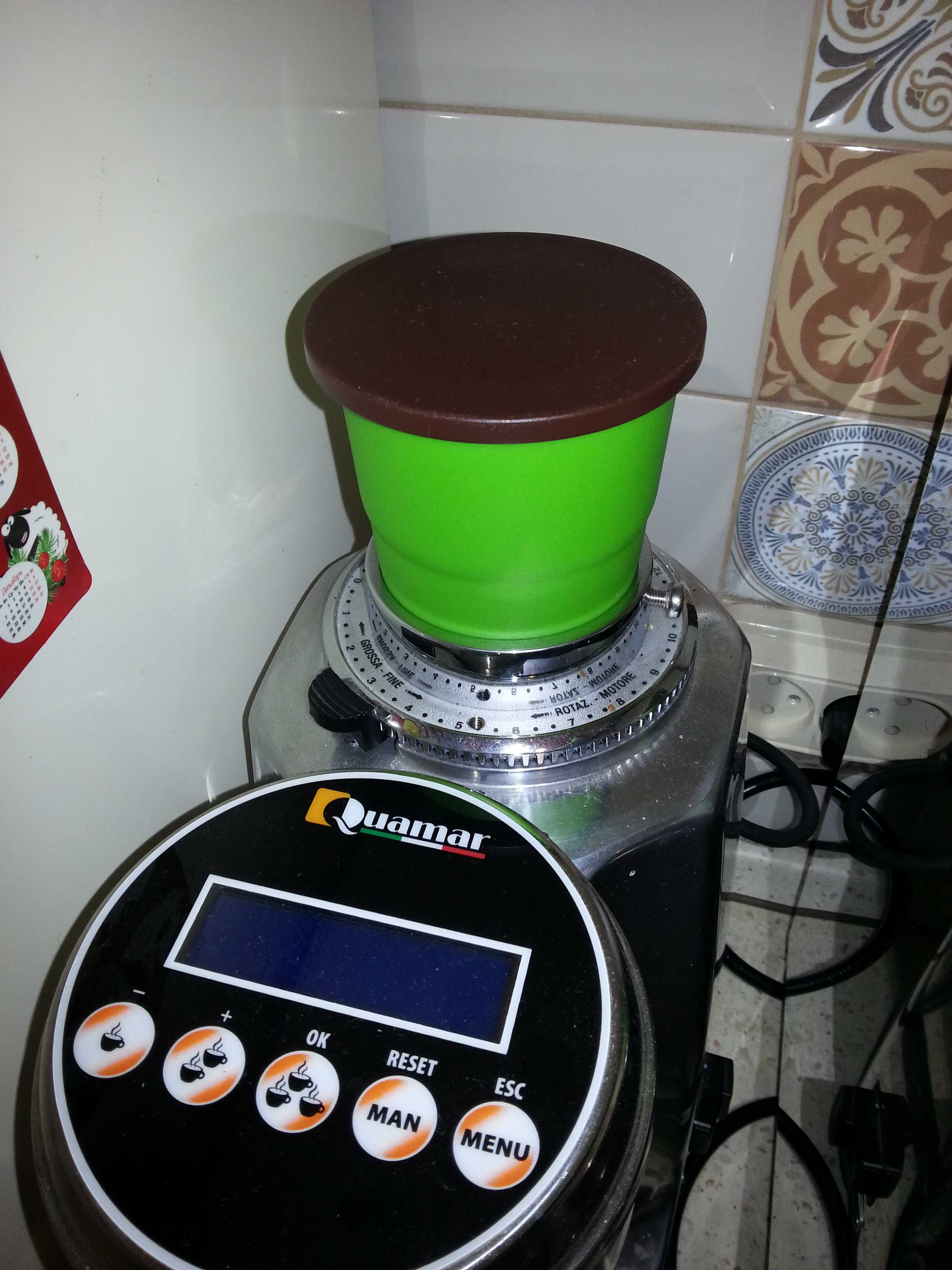

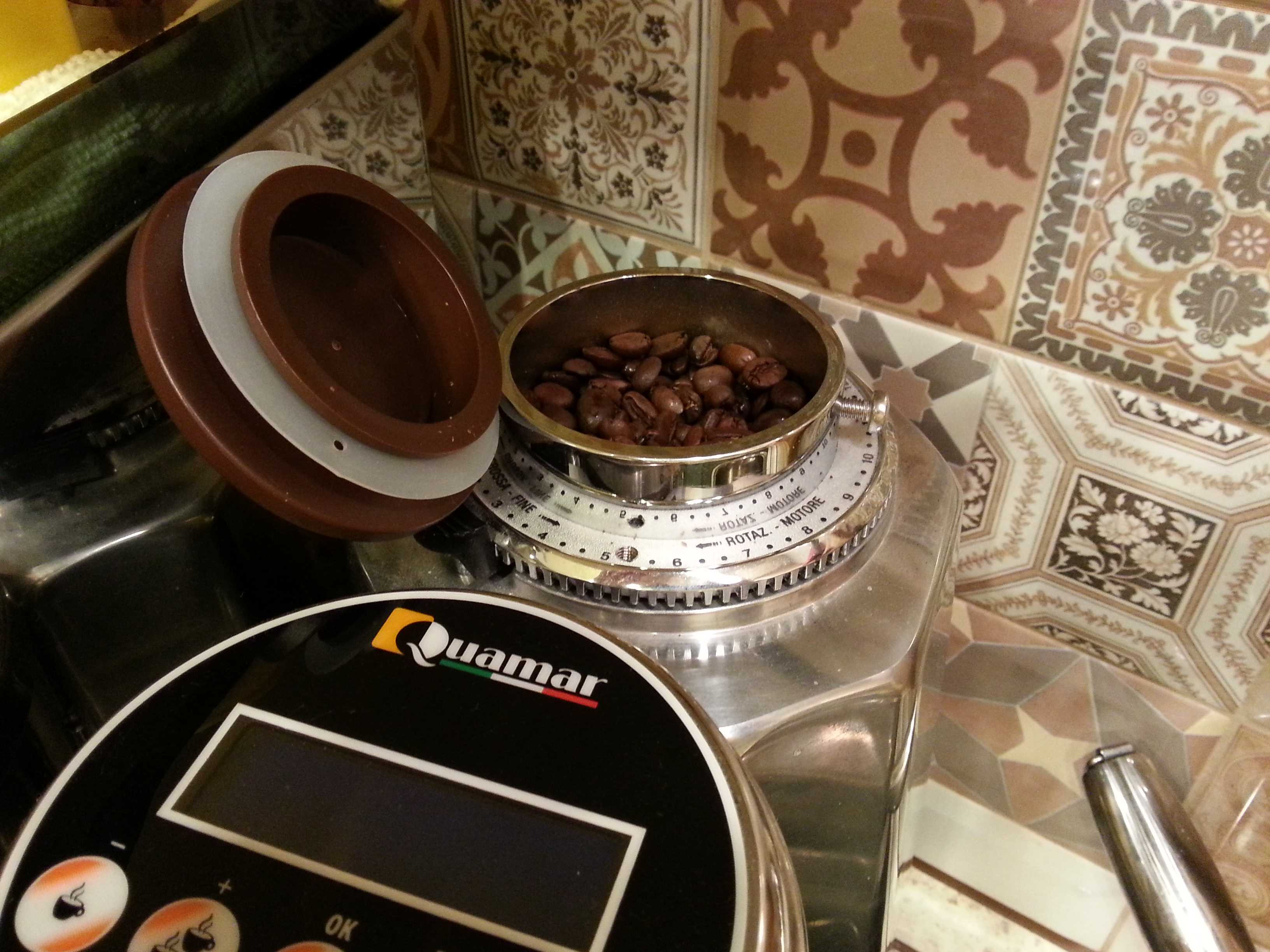

to all: Решил я все-таки убрать родной бункер с Камара, т.к. полный я его не держу, а засыпаю от 50-100 гр. на несколько раз. Обратил внимание, что после засыпки в бункер кофе помол идет как бы ровнее и по скорости, и по равномерному выпадению из конуса. Это происходит до того момента пока в бункере кофе не становится мало. Я так понял многие не используют бункер вообще, а засыпают в горловину молки и придавливают с верху тэмпером. Но у Камара горловина диаметром 68мм, и темпер в ней болтается, использовать можно, но только для помола по весу. В общем возникло желание сделать маленький бункер с возможностью установки в него пресса для кофе, и закрытия всего этого крышкой для герметичности. Вот что из этого получилось, а точнее получилось сразу несколько конструкций) Просто пресс, из детской игрушки с тэмпером внутри. Становится достаточно плотно и вмещается гр. 40 кофе. Но все-таки не герметично. Затем были куплены в Ашане 2-ве стеклянные банки для хранения с подходящими крышками, несколько пластиковых стаканчиков, маленькие воронки и пресс для приготовления десертов. Одна крышка точно подходит в горловину молки, и может использоваться просто для ее закрытия с хранимым кофе. Крышки хороши с силиконовой прокладкой поэтому ставятся плотно, но не туго. Судя по аромату, кофе там не выдыхается. Из стаканчика получилась вот такая конструкция, в которую без использования пресса, влезает гр. 100 кофе, крышка тут большего диаметра, внутри обрезанная воронка, есть от нее польза или нет точно не знаю. Дальше сделал пресс, а точнее сразу 2-ва, в наличие была гирька от весов 200гр и лишний экран от диспенсера для кофе плюс двухсторонний скотч. Но тут есть минус скотч пахнет, поэтому сделал еще один пресс, из комплекта для десертов. Он правда чуть меньше в диаметре чем первый. Но т.к. сам пресс из этого комплекта очень легкий гр.15-20, пришлось его утяжелить. Дома был лишний магнит для точилки, и вот при его помощи закрепил парочку металлических предметов. Каждый из прессов весит 211-230 гр. Когда устанавливаем пресс, то в новый бункер влезает 50-55гр. кофе, молет ровно и по скорости и по падению из конуса в рожок. Вот такая конструкция, может кому будет интересно.
Да на счет вантуза для выдувания остатков, плюсую реально работает, да еще очень эффективно. А с новым бункером работает еще лучше. Можно использовать при смене кофе или каждый раз, т.к. выдувает даже если кофе есть в бункере, естественно во втором случае на выключенной молке.

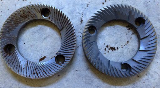

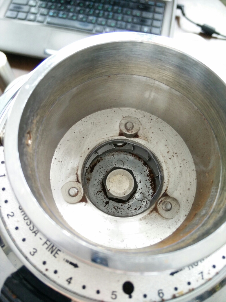

Доброго дня всем. Вчера решил почистить молку, а заодно поставить шайбу под центральный винт на валу мотора который держи площадку с жерновом. В процессе чистки еще раз опробовал “грушу-вантуз”, 3-4 раза качаешь и канал, забившийся кофе, прочищается, но вот та мелочь, что остается во круг жернова и механизма выметания по большой части остается, ее только пылесосом. Так же много помолотого кофе остается прилипшим на нижней части резьбы корпуса молки, тут только щеткой. Шайбу решил поставить для того, чтобы в этом месте меньше скапливалось мусора. После чистки, и установки шайбы, попробовал смолоть 18,1гр., а затем продул “грушей-вантуз”, чтобы понять сколько кофе останется в молке, при первом помоле, когда там еще чисто. Как итог, после окончания помола весы показали 15 гр., дунул “грушей-вантуз” несколько раз, и весы показали уже 16,4-5гр. Дальнейшие попытки продуть уже ничего не прибавили. Как итог, при первом помоле после чистки, молка в себе может оставить до 3гр, а после продува остается 1,6гр, это скорее всего кофе налипает на резьбу и остается как мусор во круг жернова. Возможно при втором помоле и продуве, в молке уже не будет столько оставаться, но это я еще не проверял. Возникает вопрос, на сколько критично присутствие в каждой новой закладки 1-1,5гр. кофе с предыдущей закладки. ?

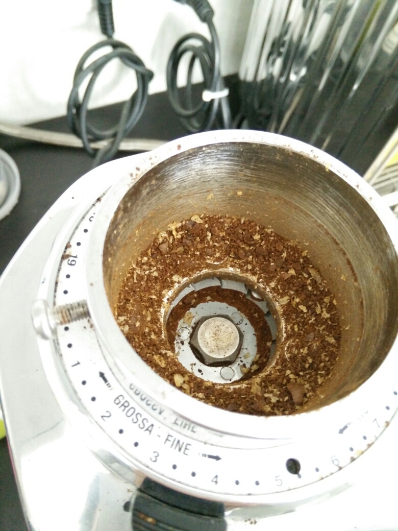

To: all Сегодня, по окончанию помола решил взвесить кол-во остатков кофе, остающихся в молке после помола. Выдул в стаканчик и взвесил, получилось 4гр. Следовательно, стоит после каждого помола продувать молку или при следующем помоле смалывать пару гр. в мусорку. Но я кофе в молку закладываю сразу 40гр, возможно у тех кто производит помол из четко отмеренной дозы будет другое количество остатков.

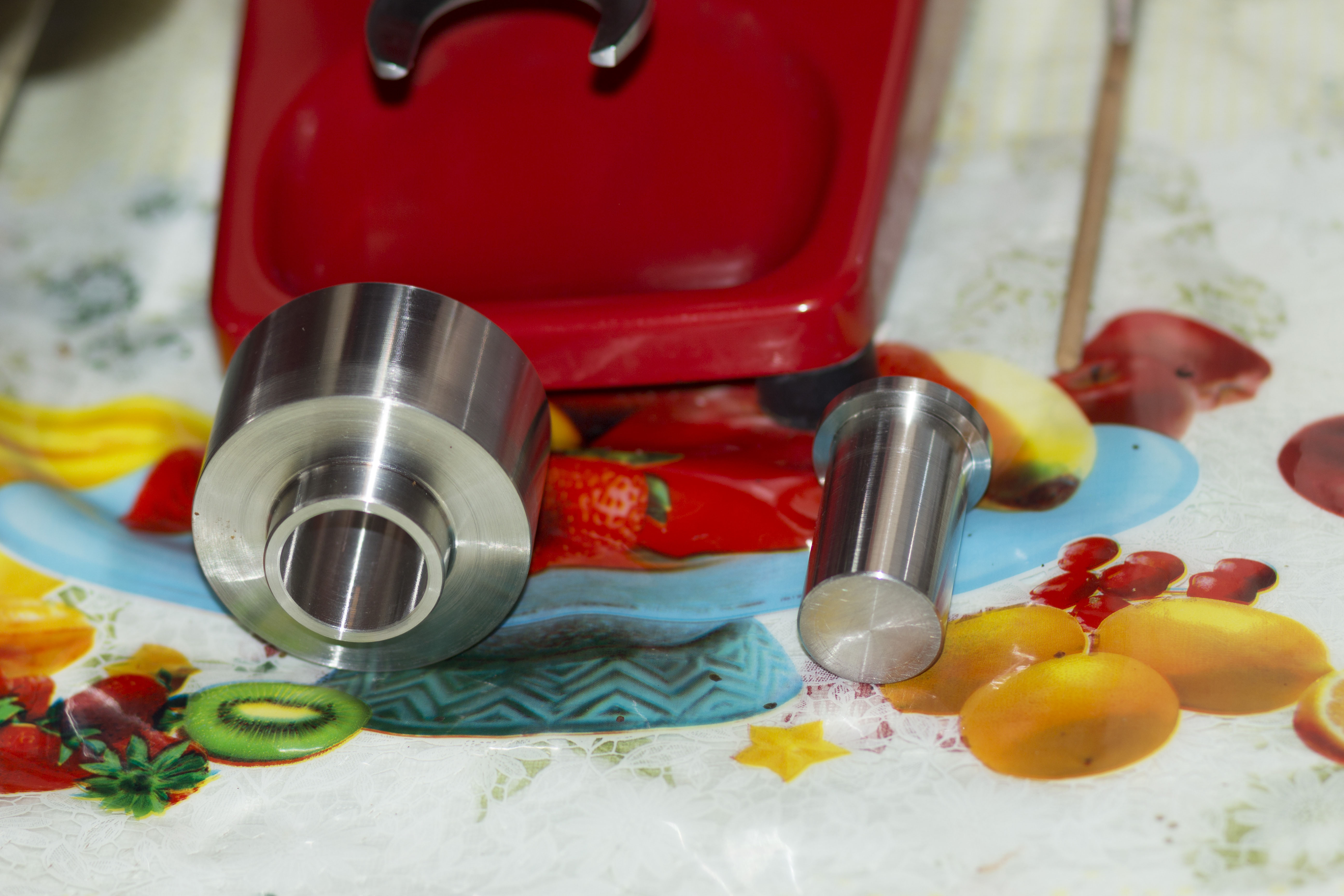

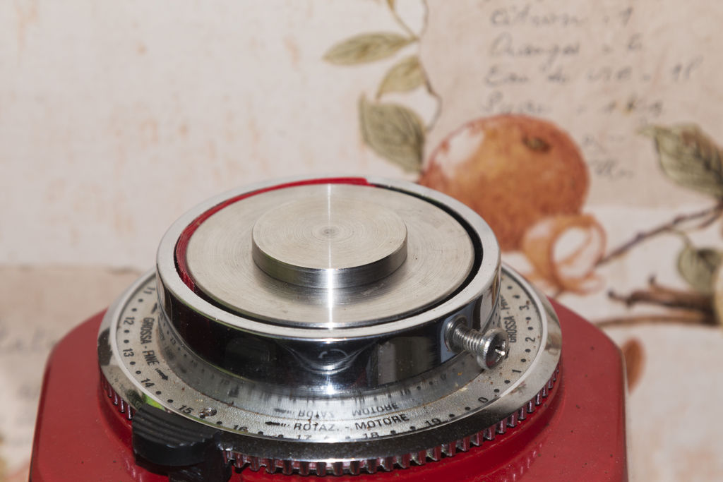

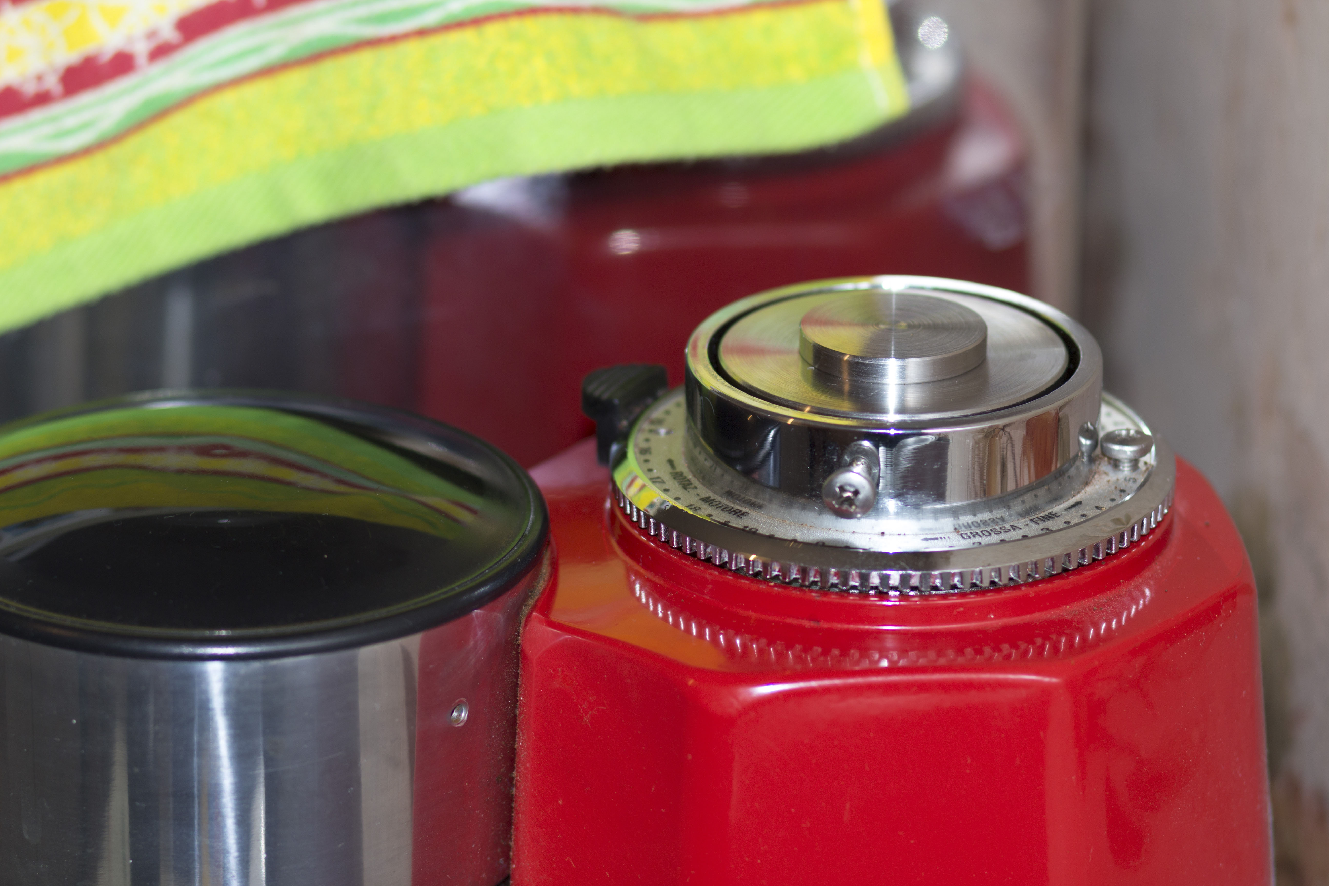

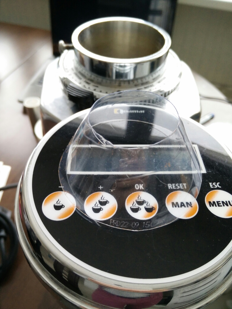

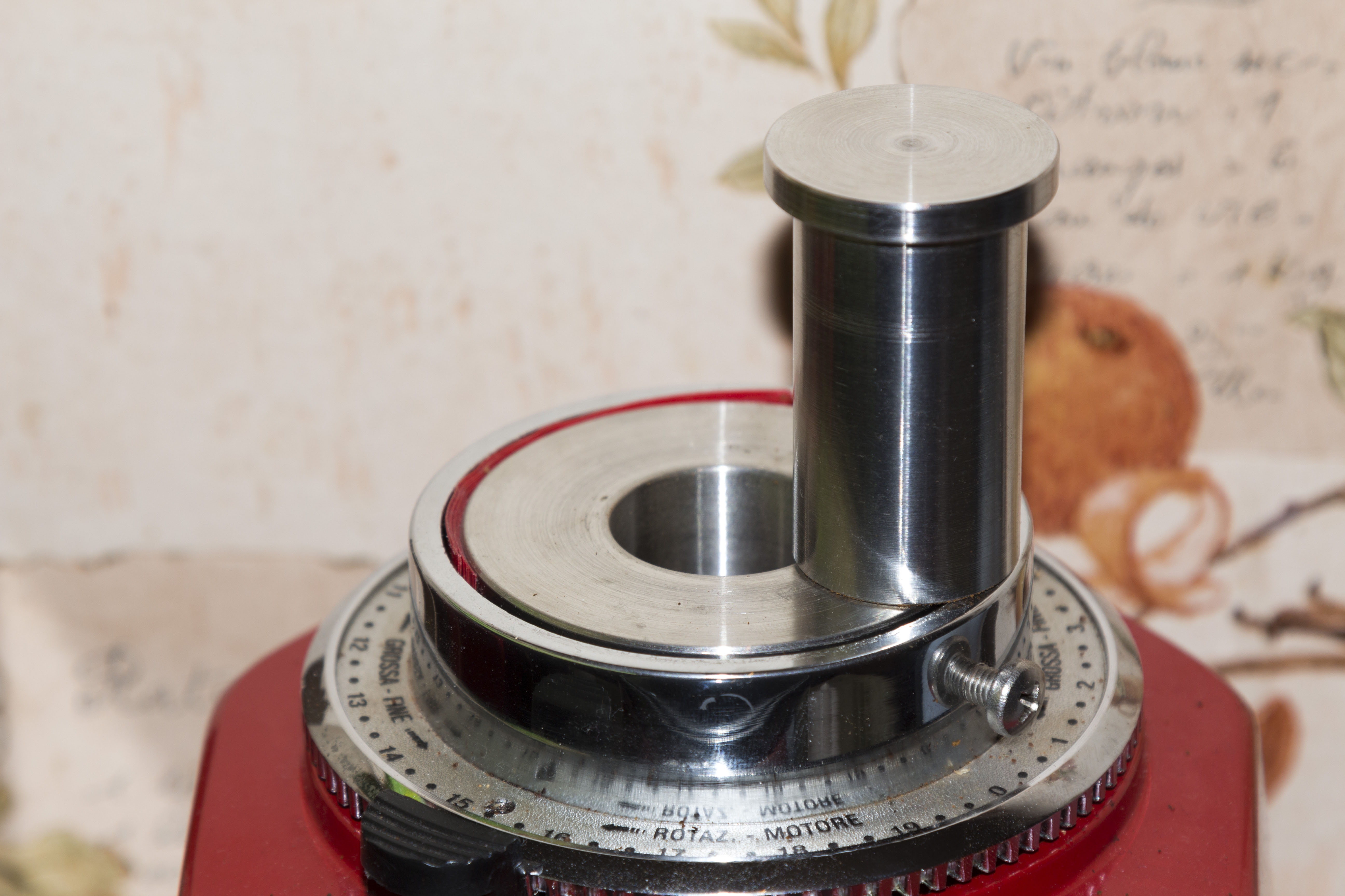

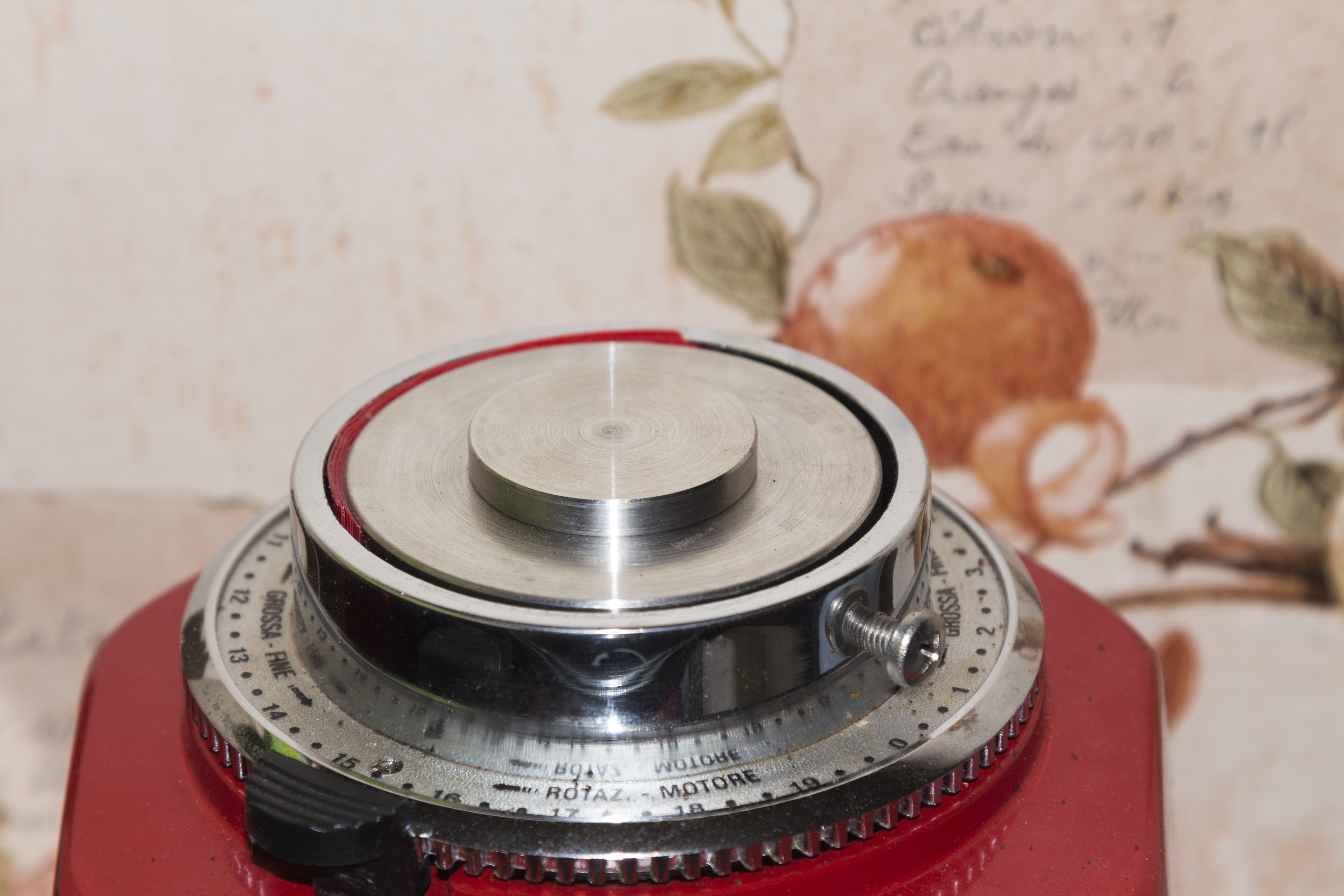

Наверное всем обладателям этой молки известно, что если держать бункер пустым и молоть порционно, то между бункером и жерновами скапливается большое количество кофе.
Периодически этот кофе падает вниз, периодически пополняется. Поэтому часто вес кофе на входе не совпадает с весом на выходе. Это связано частично с этой проблемой, частично с тем, что часть кофе остается в канале. Избавился от первой "проблемы", вырезав воронку подходящего размера.
В общем я тоже пользовался подобным устройством, как на посте выше. Ну что сказать... От попкорн-эффекта не спасает никак. Решил избавиться от проблемы кардинально - изготовлением затычки из нержавейки вместо хоппера. Вот чертеж, который был передан токарю:
При первой попытке помола выявилось, что вся конструкция не хочет стоять на месте, а активно пытается прыгать вместе с перемалываемым зерном. Поскольку размер основания внешней оправки, которое входит в основание верхнего держателя жернова (по-русски в отверстие, через которое попадают зерна в камеру помола) был изготовлен на 0,5 мм меньше диаметра этого самого отверстия держателя (на чертеже это размер 34,5 мм), пришлось подмотать лентой ФУМ, чтобы выбрать этот зазор. Помимо этого, поскольку внутри стенки держателя хоппера не цилиндрические, а сделаны немного на конус, а внешняя оправка изготавливалась цилиндрической, пришлось в верхней части доработать с одной стороны изолентой, как на фото ниже, а с другой стороны затянуть винтом, держащим хоппер.
После доработки изолентой с одной стороны и затяжки с другой винтом, вся конструкция стоит как влитая, зерно перемалывается без подпрыгиваний, плавно - это слышно даже по звуку. Из недостатков могу еще отметить, что порция в 16 грамм входит едва-едва, внутренний цилиндр в первые пару секунд помола приходится придерживать рукой. Ну и длина затычки маловата все-таки, последние 2-3 грамма перемалываются без давления сверху. И еще заметил один интересный момент - если остановить помол на середине процесса, т.е. когда зерно еще есть и в камере помола и между жерновами, то молка стартовать не может, приходится увеличивать размер помола и соответственно всю порцию выкидывать в мусорную корзину. Возможно конечно, что напряжение в сети ниже номинального, но для меня это стало неожиданностью. Особенно учитывая то, что молка была оборудована датчиком автодомола, т.е. подразумевалось, что для нее работать в режиме старт/стоп с зерном в камере помола является штатным режимом. PS. Все удовольствие обошлось мне в 1300 рублей.
