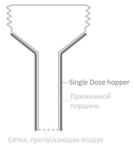

Алгоритм такой, может кому пригодится, молю без бункера.
1. Снимаю бункер. 2. Через воронку от аэропресса засыпаю в молку сверху завешенные зерна (порция плюс полграмма), обычно до уровня влезает примерно 14 гр., ставлю сверху темпер или что-то вроде него, промалываю. Если молю порцию более 14 гр, то досыпаю в молку остатки зерен, что не влезло до уровня в первую засыпку. 3. Счищаю кисточкой обод под креплением бункера, промалываю эти остатки. 4. Простукиваю и одновременно вантузю ладонью по отверстию засыпки, промалываю остатки. 5. Наклоняюсь и разово дую в отверстие для засыпки. 6. Взвешиваю полученный кофе, в среднем это засыпка минус полграмма. 7. Делаю кофе. 8. Протираю салфеткой отверстие для крепления бункера и молку снаружи, возвращаю бункер на место.
Все, молка очищена. Все это занимает немного времени, к тому же для меня все сопутствующие приготовлению кофе процедуры входят в ритуал и приносят удовольствие. Думаю, просто мгновенно получать хороший кофе и быстро его выпивать было бы не так интересно.

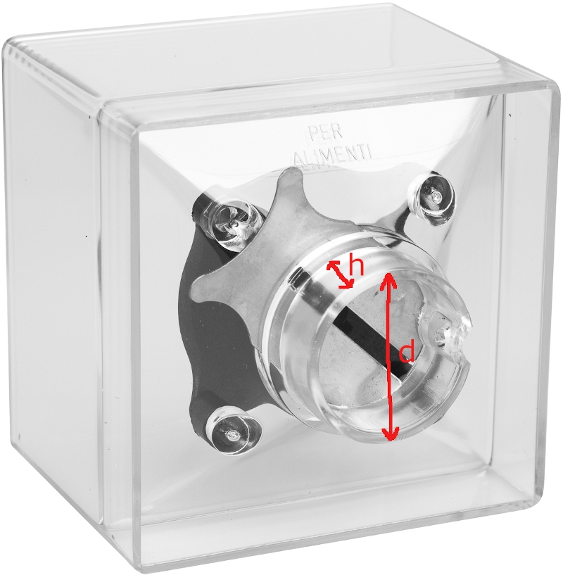

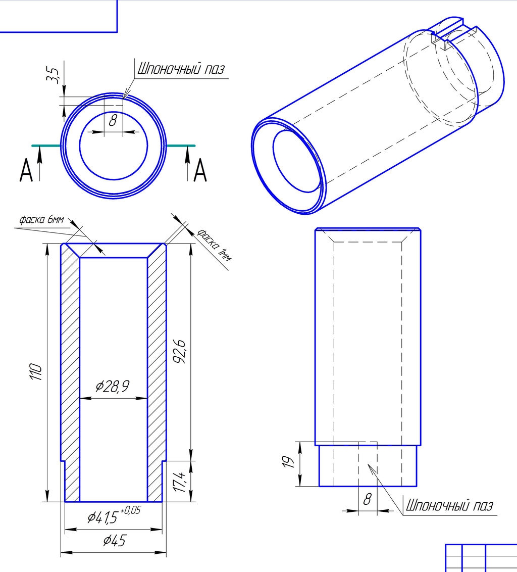

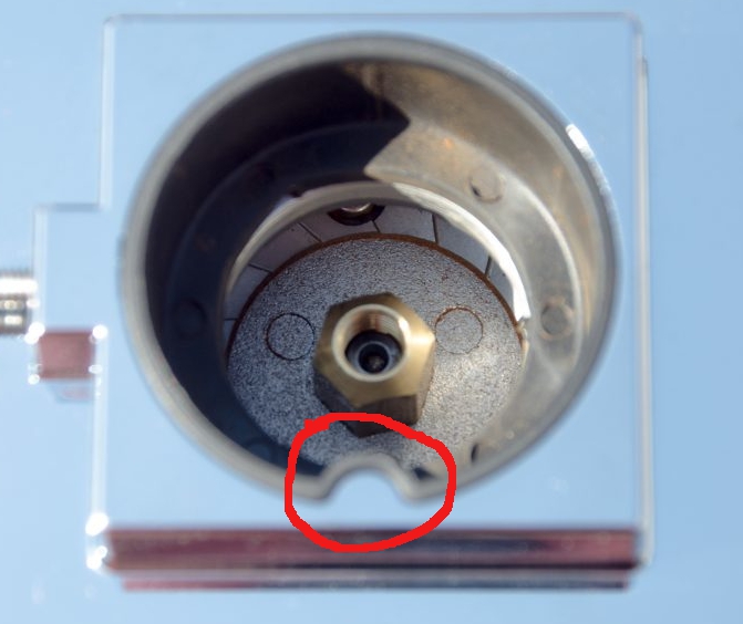

vishnevyj, прямо сейчас не смогу. Вчера засыпал кофе. Освободится, замерю Если интересны файлы для 3D принтера.. вот, что нашел Вариант 1 Вариант 2 Там же был рисунок
vishnevyj: Вот Вам точные посадочные размеры для Specialita. Человеку, которому делал,сказал всё село чётко. Ну а форму самой горловины делайте на свой вкус, здесь самый простой эконом вариант под прижим.
