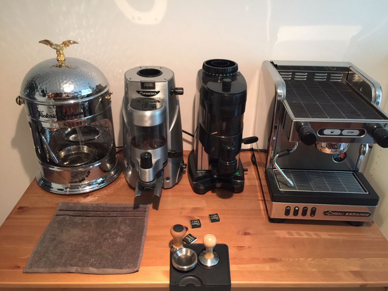

Это еще Sama, или уже Pontevecchio? Как в ощущениях по сравнению с Zacconi?
Из отличий от пружинного левера Zacconi - минималистичный дизайн и можно сверху чашку поставить для прогрева. Высота от сетки душа, до группы меньше на 5мм, ширина станины 16см, против 21см у заккони. Рожки у них взаимозаменяемые. Не знаю почему, но помол надо делать значительно меньше чем у Zacconi с пружиной от PV, т.е. давит сильнее. Но есть вероятность, что прошлый хозяин внес изменения в пружинный блок.
По устойчивости SAMA вполне сопоставима заккони, поддон литой из алюминия, плюс центр группы расположен на 2.5см дальше от передней части поддона, т.е. еще меньше склонна к опрокидыванию вперед при нажатии на рычаг. Пока ощущения приятные.

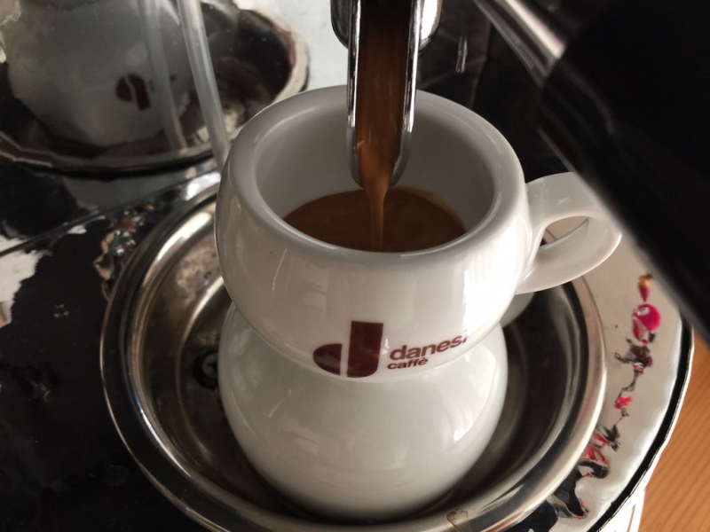

Договорился оставить себе красотку. Возился на выходных плотненько, сравнивал её чашку с алексом. Интересно, что процесс подготовки, заварка, напиток имеют свои особенности. Предпочтения сложно отдать чему-то одному, как-то совсем по-разному воспринимаются.
Уточните пожалуйста, плотность тела напитка сильно отличается? Крема на Алексе намного больше?
На алексе напиток густой и много крема, получается классическая шоколадность на обжарке "перед вторым крэком". Лева, проявляет лёгкие цветочно-фруктовые вкусы, тело жидковатое в сравнении с помповыми и крема маловатые( причём они не являются, в данном случае, частью структуры, а скорей присутствуют в виде пенки на поверхности напитка) .

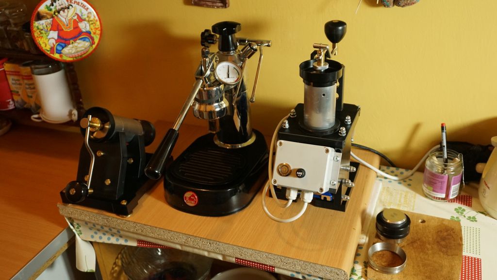

Передаточное у редуктора 1/30, мотор 180 Ватт, 1400 оборотов. Там пока стоит мелкая 47 молка от BJ. На ней просто обкатывал конструкцию. Для такой молки там мощности с избытком. Потом попробую поставить что-то покрупнее...

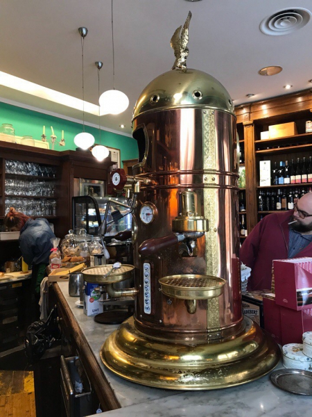

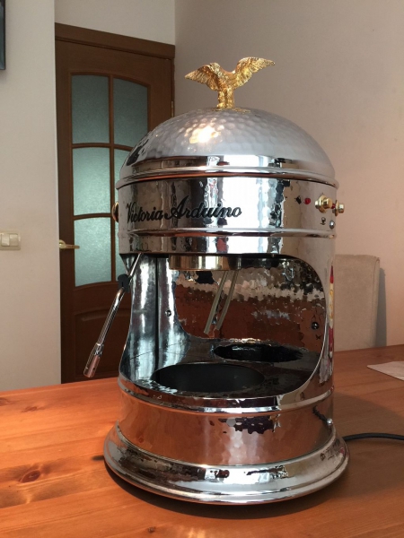

Даже не знаю, куда положить фото этого чуда, думаю, здесь пусть будет. Не мое, встречено сегодня в кафе в Италии. Elektra. Размер поверг просто в шок))) Мне так и не сказали, сколько ей лет, но явно ооочень много.

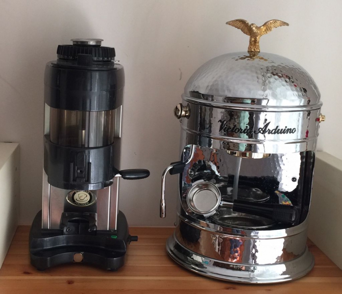

TMN: Михаил, как думаете, есть шанс, что модераторы пропустят? Видимо из-за количества фоток блокировка. Если не пропустят, позже разобью на несколько постов.

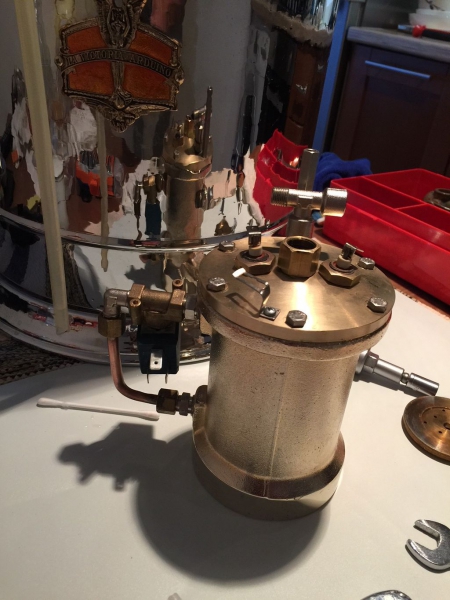

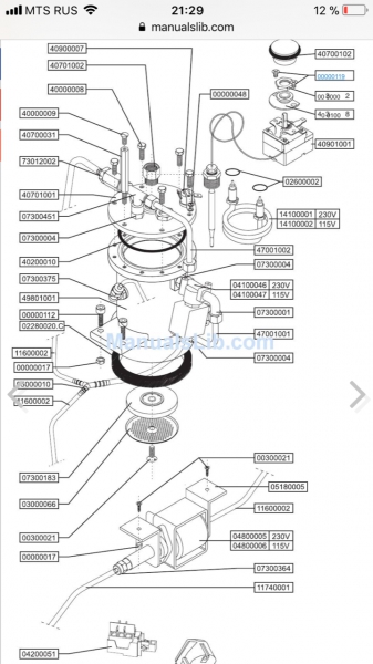

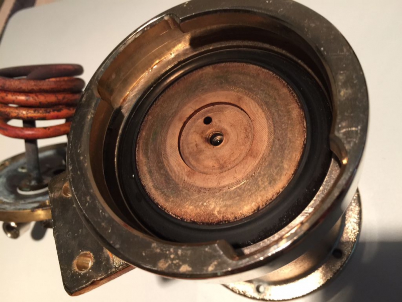

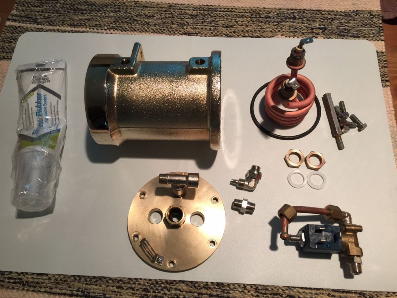

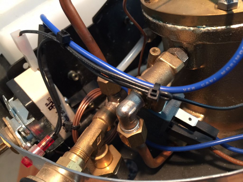

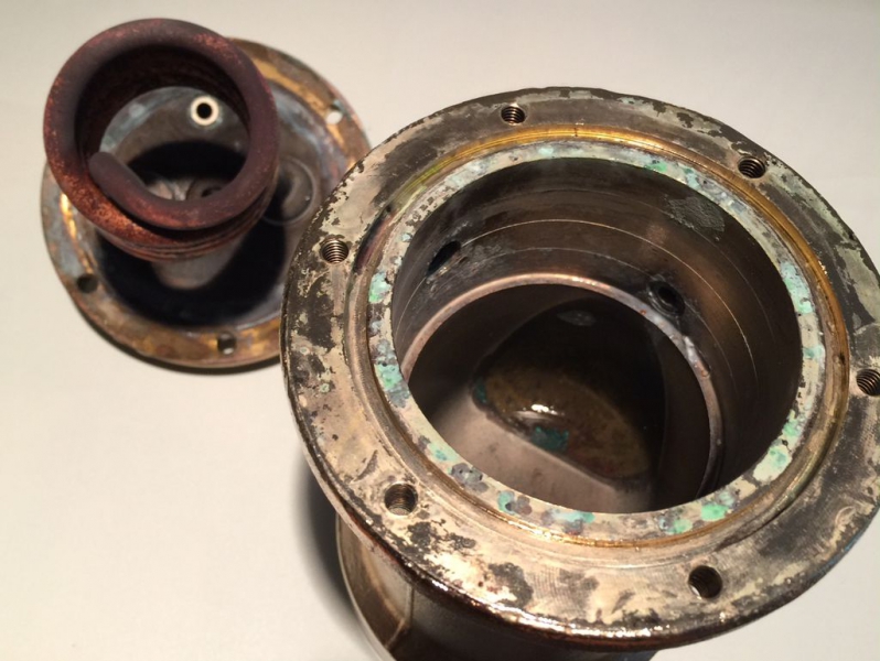

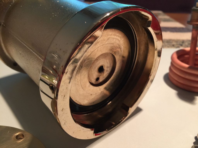

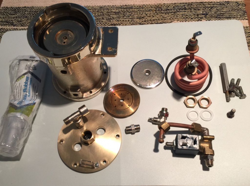

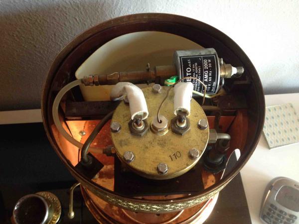

Продолжу Внутри все просто, один небольшой бойлер объемом 250-300 мл, достаточно тяжелый. К сожалению забыл его взвесить, когда разбирал, но по ощущениям килограмма два с половиной - три. Группа является частью дна бойлера, т.е. держатель холдера отлит вместе с самим бойлером, трехходовой клапан, механический регулируемый термостат с термопарой внутри бойлера.
В ранних версиях этой модели, которые выпускались до слияния с Nuova Simonelli, бойлер был большего объема, точно не скажу, но в районе 800 мл (фото из интернета), холдеры соответственно тоже другие.

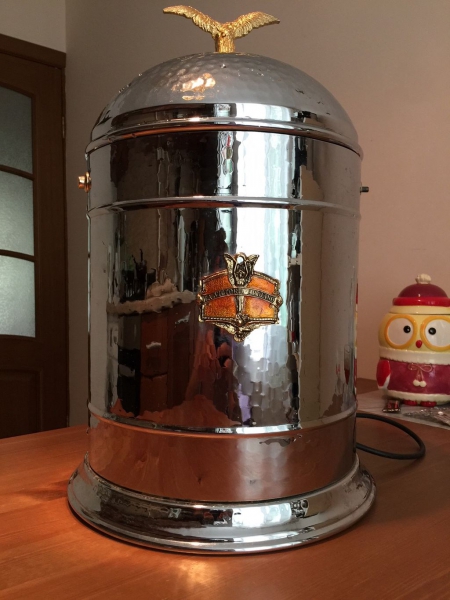

Теперь немного про эксплуатацию, сразу оговорюсь, что субъективно и основано на собственном опыте, вкусах и т.п. Первой мыслью было: за что такая цена за новую? Ведь по сути же все элементарно, разве что корпус уникальный. Подумал, что надо будет ставить пид как минимум, придумывать преднагрев, короче апгрейдить! НО!!! После того как я начал ей пользоваться в формате 4-5 чашек в день на протяжении уже двух месяцев владения, в ней НИЧЕГО не хочется менять, в отличие от тех машин, которыми владел ранее!!! 9 из 10, а то и больше, удачные шоты и каждый третий просто мега вкусный (вспомнил про Шомера, когда случайно выронил и разбил чашку ) В общем понравилась на столько, что продал Cimbali M21 Junior S1 (все таки склоняюсь к мнению, что профмашина должна быть с ротопомпой и с подключением к водопроводу и к канализации) Осталось докупить/заказать оригинальный поддон с решеткой и в комплекте с леверной G105, которая аналог La Pavoni Romantica, будет совсем супер! Еще немного фоток
