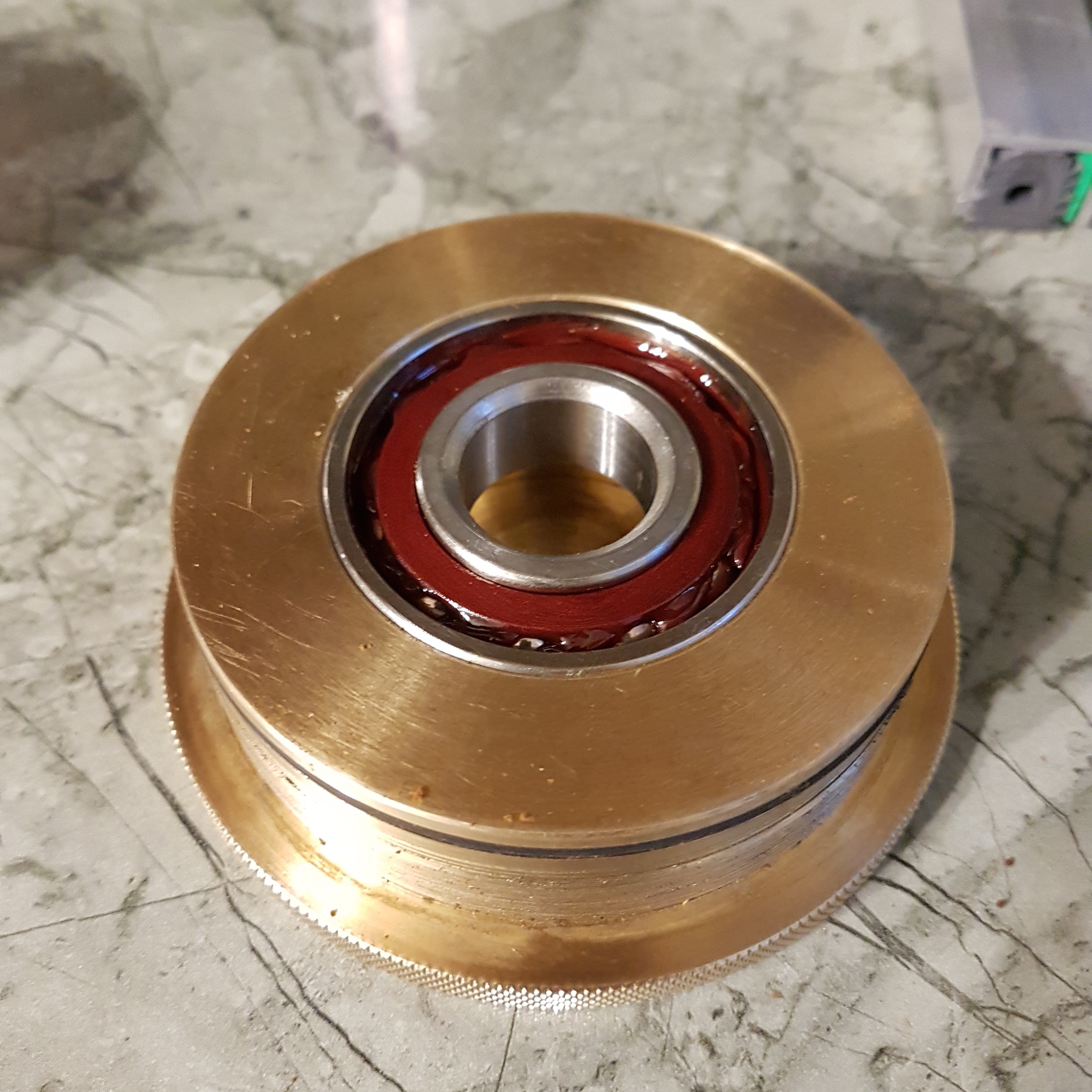

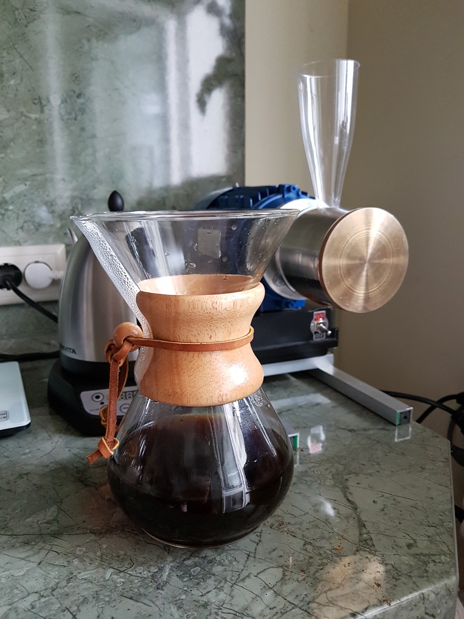

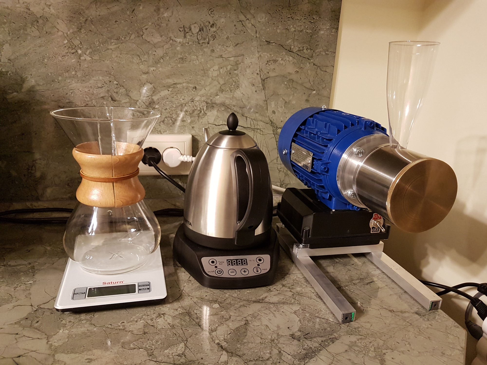

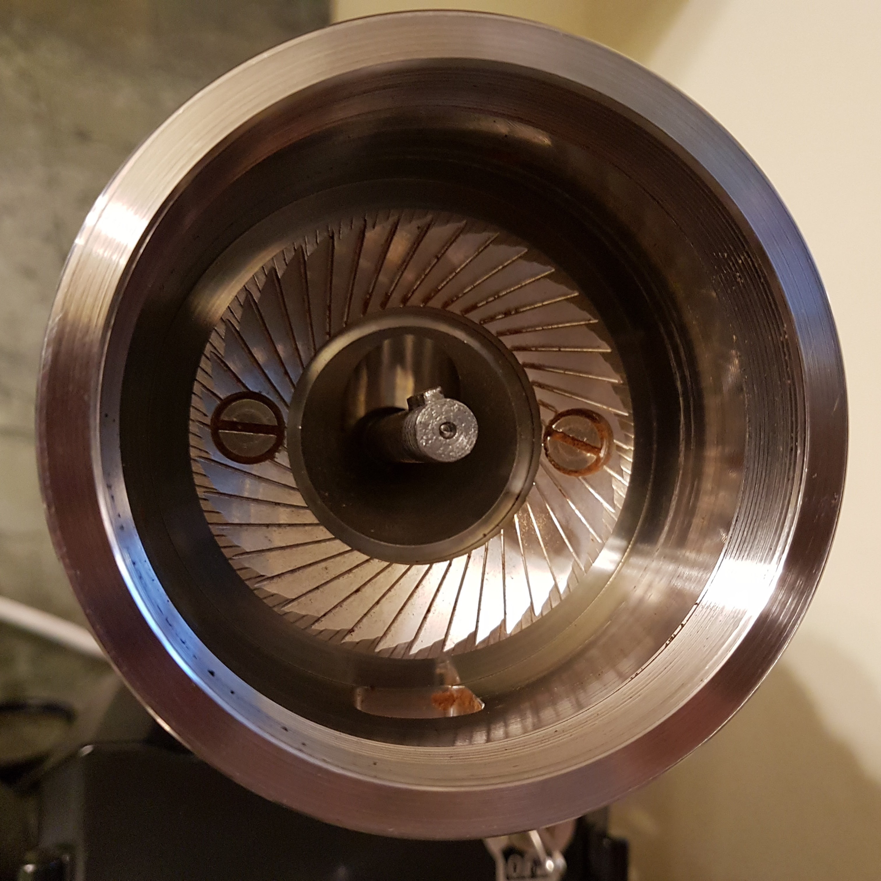

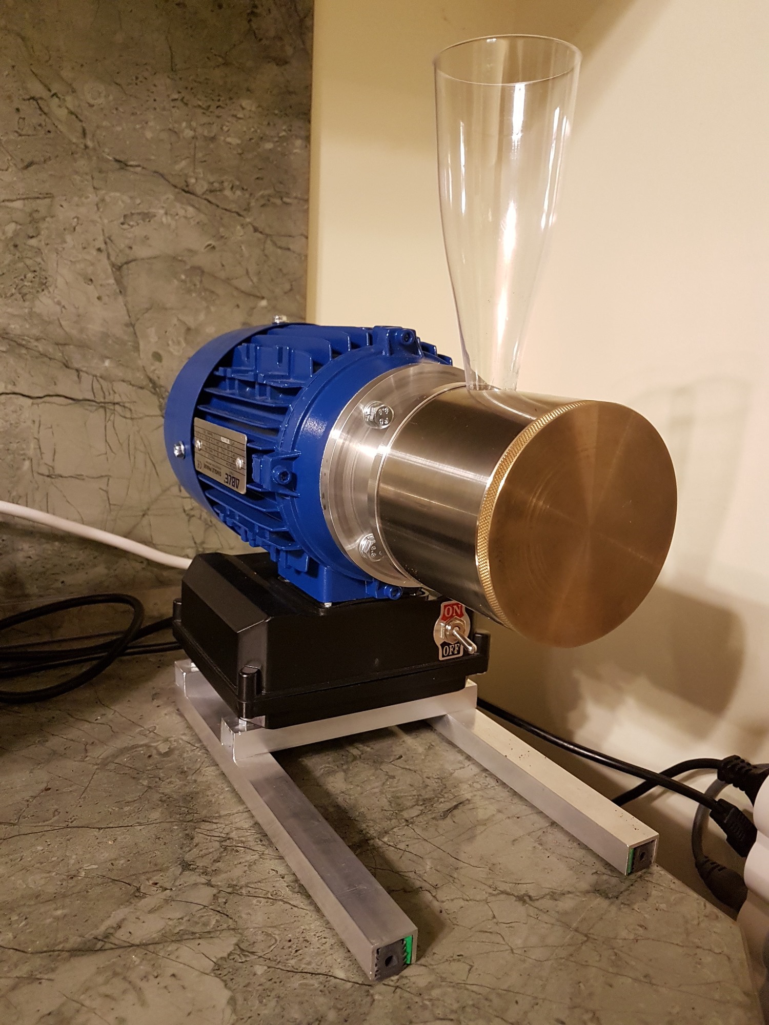

Решив попробовать кемекс я так и не смог выбрать кофемолку, которая меня бы во всем устраивала, и в итоге решил сделать свою с жерновами 65 мм от Гватемалы лаб. Мотор выбрал с мощностью на валу 370 Вт (не путать с потребляемой) и 1350 об/мин, все сделано из нержавейки и латуни, общий вес 9.7 кг.

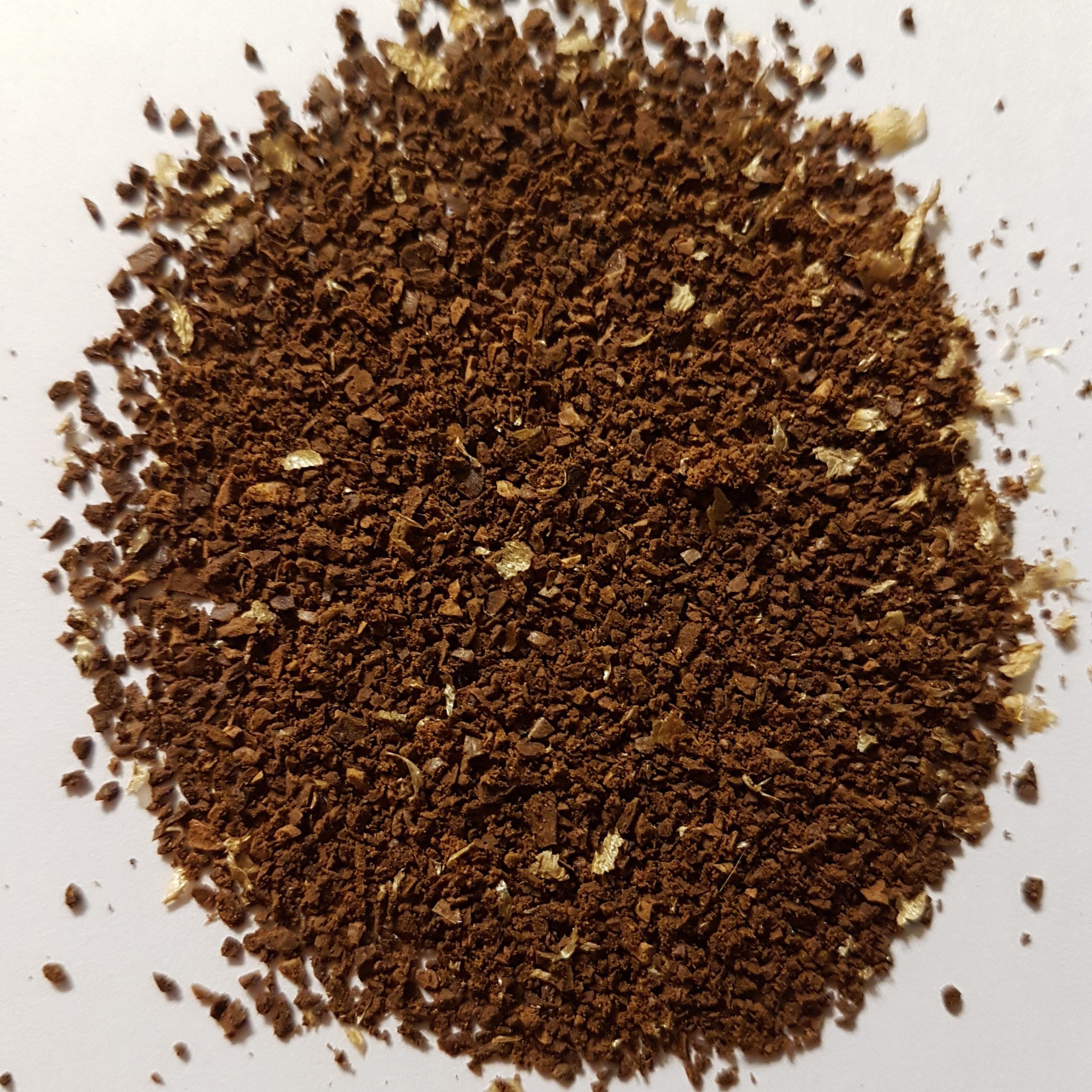

Не все к сожалению было изготовлено так как я хотел, но доступа на производство у меня небыло и разные работы делали разные люди на своих станках, но так или иначе, вчера после 23 часов я вернулся домой с набором деталей и уже к половине первого она заработала, помол с виду равномерный, пыли не заметно, по сравнению с помолом от Тэйсти для кемекса выглядит более равномерным. Утром заварил Папуа-Новая Гвинея Сигри из Тэйсти, два месяца лежавший в морозилке, заваривал 30 г на 500 мл и 93 градуса, пролив получился примерно 3.5 минуты, вкус полностью соответствовал описанию, разве что карамели в послевкусии я особо не ощутил, но попробую немного уменьшить помол и поиграюсь с температурой.

Да, это был просто самый первый помол на ней с фракцией выставленной на глазок относительно помола из Тэйсти

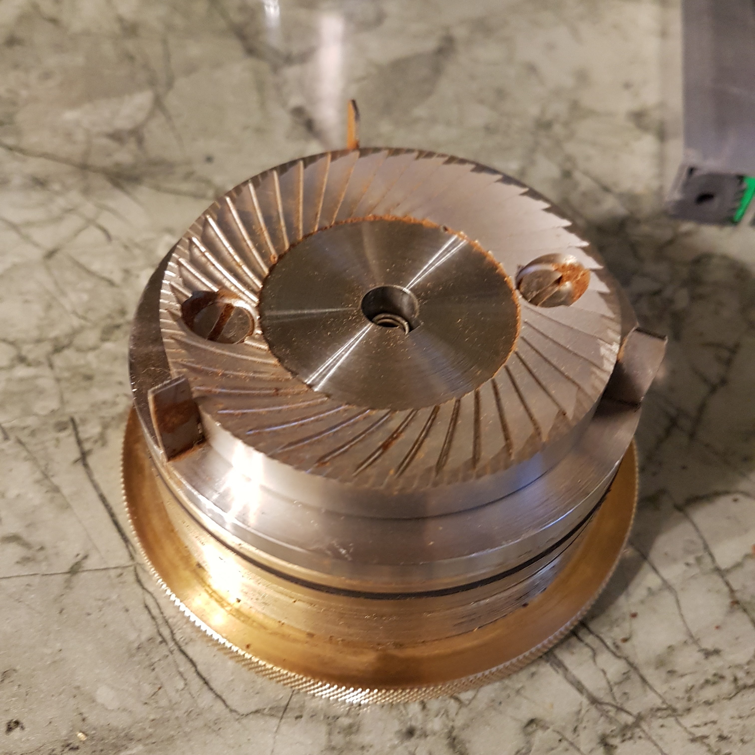

Эти жернова под турку не работают. Надеюсь через месяц доделаю вторую молку на конике 68 мм, вот на ней можно будет и под эспрессо, и под турку молоть.
Сейчас при почти сведенных жерновах (хотя их можно было еще где-то на 30 микрон свести) смолол 17 г смеси "Гурме" и попробовал пролить эспрессо, 60 мл пролилось за 8 сек, даже пробовать не стал, вобщем молка работает от гейзера до фрэнча.
На Kenia( с таким же жерновами) у меня получалось сварить эспрессо только при появлении лёгкого касания жерновов на пустой молке. Конкретная ситуация зависит, в том числе, и от уровня параллельности жерновов.
