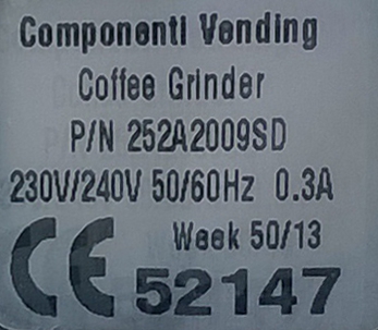

Вы как раз и подтвердили то,о чем я и писал на этой ветке где-то в январе месяце - Bezzera BB05 уже несколько лет выпускается с мотором в 130W,хотя на сайтах продавцов этой молки по-прежнему указывается 100W.Уже где-то после полутора лет с начала производства этой молки, производитель счел нужным увеличить мощность мотора,учитывая именно то, что размер коники там 48мм и мощность в 100W на практике оказалась несколько проблематичной.

Фотография шилдика с двигателя Bezzer-ы:

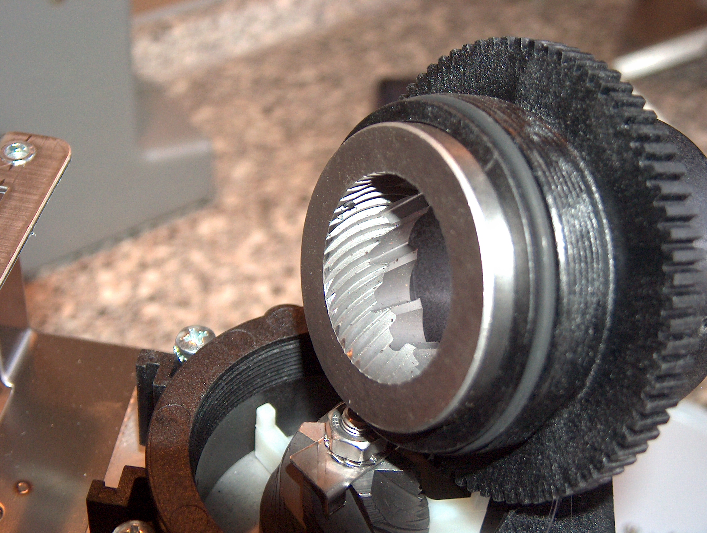

Посмотрел на фотографии и возник вопрос. Кто знает как крепится верхний жернов в резьбовой обойме? Из всего что видно в наличии только шпонка от проворота. получается, что жернов просто вставлен в обойму. Запресовка исключается - пластмасса. Заливка в пластик тоже исключается, т.к. на схемах раэборки это разные детали, сборочной единицы нет. Тогда при работе у условиях ударных нагрузок жернов вообще со временем может упасть?
