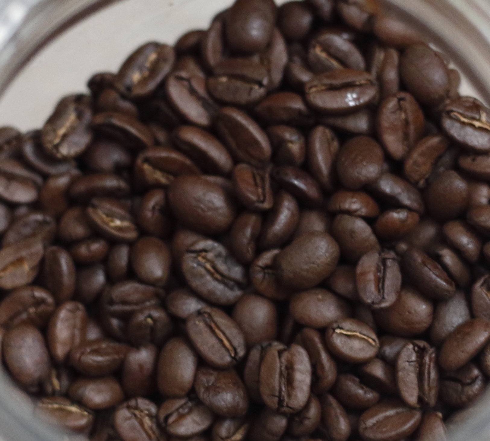

Хм, я бы назвал это странной обжаркой. Вроде бы и масла есть, а вроде бы и цвет соответствует где-то фулл-сити. Либо это старое зерно, либо резко загнанное во второй крэк. Судя по темным прожилкам на некоторых зернах, похоже на второй вариант. Ну то, что она темная и второй кряк был — это инфа 100%)
На вкус чувствуется только вроде как "слегка передержанное" зерно... В любом случае. как по мне для турки темновато Как проверить старое сырье было или нет не представляю себе.. Но запах свежего помола странноват слегка... Хотя может это следствие обжарки.. Меня смущает обилие масла, да и обжарка не очень равномерная. Как мне объяснял обжарщик по поводу равномерности - даже зеленое зерно неравномерно по оттенкам. поэтому равномерность обжарки пояавляется с увеличением степени обжарки... Хотя более светлой обжарки кофе я покупал достаточно равномерно обжареный.. И даже у этого же обжарщика ранее было равномернее. Мне тоже кажется что это фулл сити. Спасибо за ответ.

Наксколько я понимаю, масла на поверхности обжаренного кофе, это признак либо глубокой старости, либо скорее захода во второй крек при обжарки. Что не есть хорошо для вкуса.

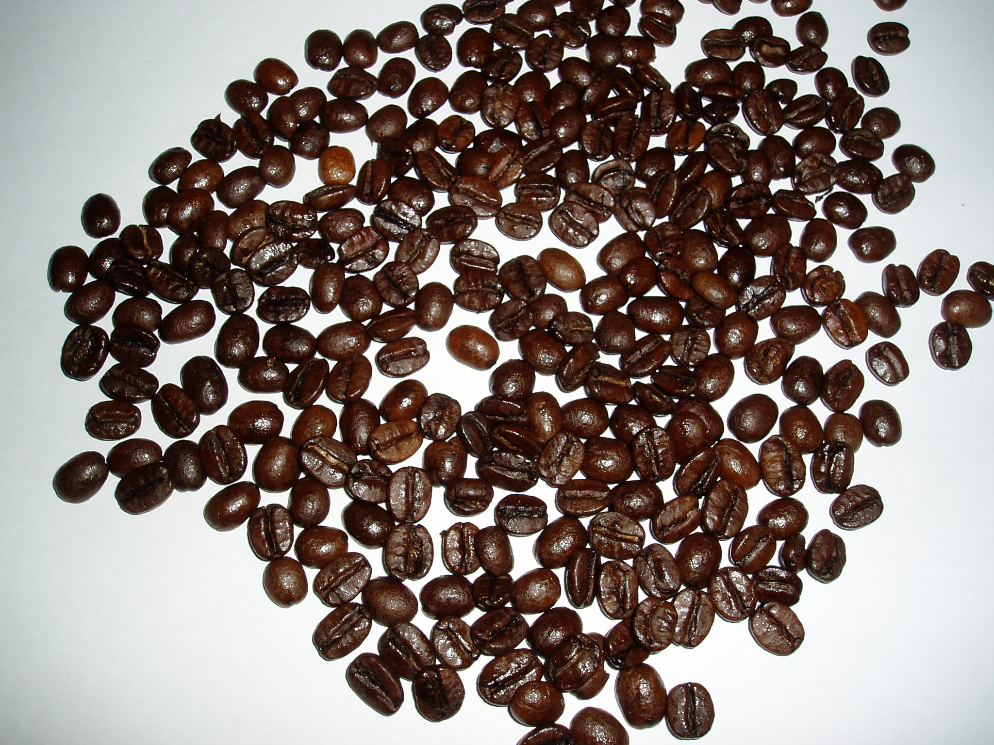

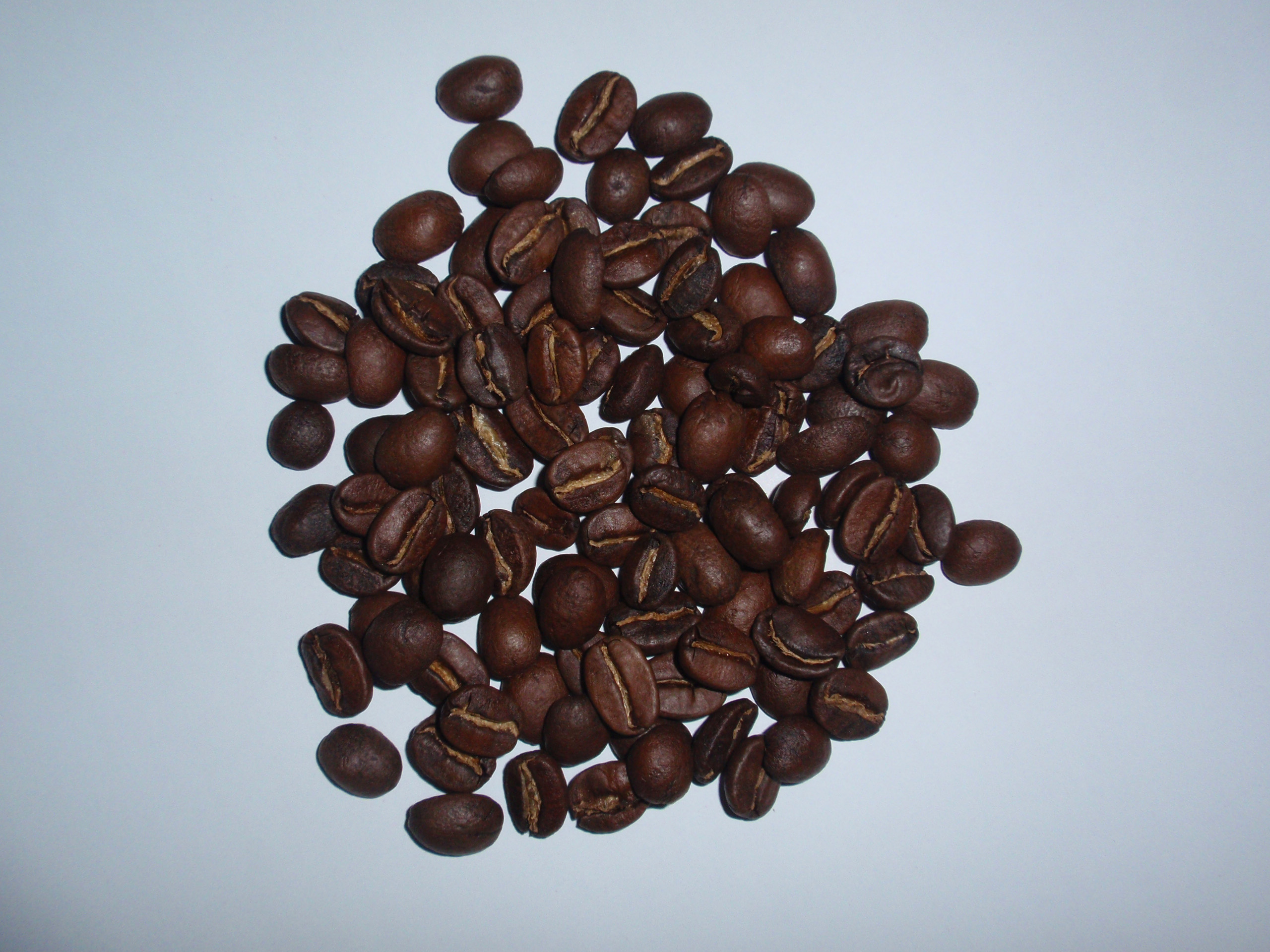

Эти обжарки, на мой взгляд, между FC и FC+, первая чуть темнее, вторая - светлее.
Да нет это один и тот же кофе,просто где вторая там больше света было наверное или контраст с белой бумагой фиг его знает. Да слышал первые слабые вторые креки пару секунд температура была 225.

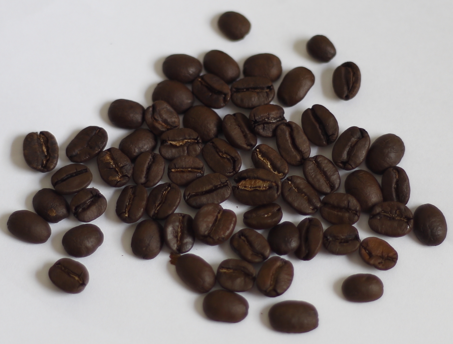

Если второй крэк начался то это не означает, что уже по умолчанию будет тёмное зерно. Смотря по какому профилю обжариваешь. Вот например индия плантация с началом второго крэка. В реале оно светлее выглядит, вспышка портит картину.
Дело не в свете, посмотрите, на первом фото щель у большинства зерен уже темная, выгоревшая, а на втором у большинства еще с пленкой. Ну значит так просто совпало.
TMN: А, кстати, выгоревшая щель не говорит напрямую о том что где она темная, там обжарка темнее. Она может и раньше потемнеть, если жару дать лишнего после 1 крэка.
На практике практически всегда говорит, если дать столько тепла, чтобы пленка выгорела сразу после первого крака, то какой результат обжарки будет?
Профиль разогрел ростер на 230 забросил зерно газ 100% где-то на 5 минуте температура 160 газ 40% потом 190 градусов газ 10 процентов и когда начался крэк газ на минимум и по тихоньку до 223 градусов выключил газ 225 высыпал зерно на охлаждение.
