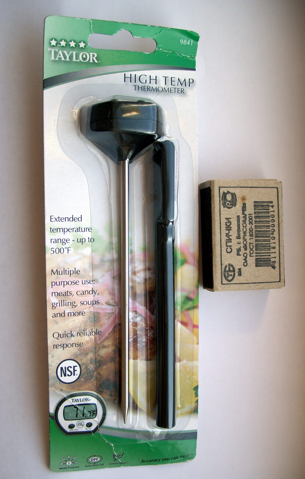

Кому нужно - термометр Тейлора, тот что использует Эрик - на ебей со скидкой продается. Еще 16 часов будет скидка действовать. С доставкой в Россию примерно 14,71 доллар, что по сегодняшнему курсу будет около 870 руб. - -[ссылка]-

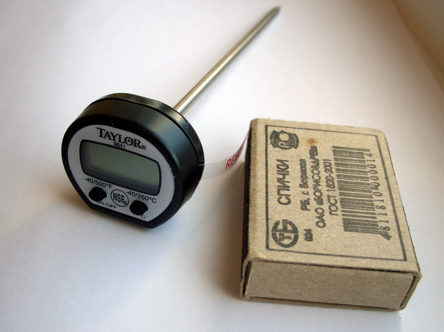

Пришел за месяц с ебей термометр Тейлора модель 9841, такой Эрик использует для изготовления, покупал его там за 800 руб. с доставкой. В руках он выглядит миниатюрнее чем на фотографиях. По сравнению с моим ртутным промышленным термометром завышает на 1,9-2,5 гр.
Теперь надо думать как его в группу встраивать. Либо паять с кислотой, в самодельный медный болт, стержень вроде из нержавейки, слабо но магнитится, либо какие то переходники и сальники где то брать как у Эрика. Ну и укоротить надо бы его еще.
Инерционность у него есть, примерно как и у молочного термометра, не мгновенно меняет температуру. Что интересно написано - маде ин чина...

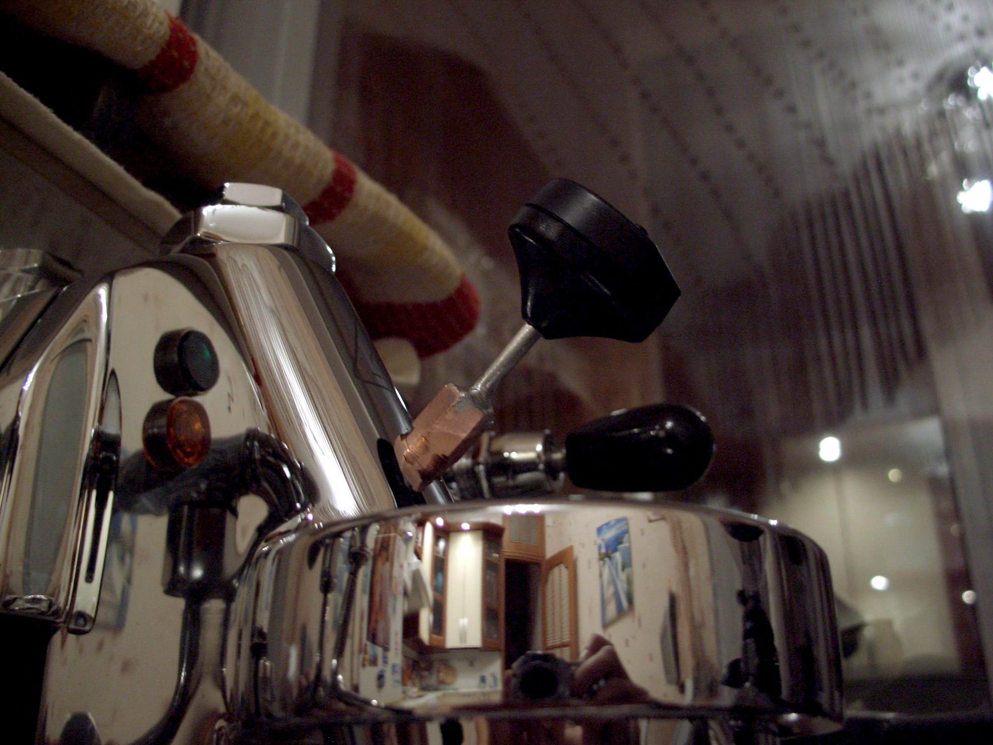

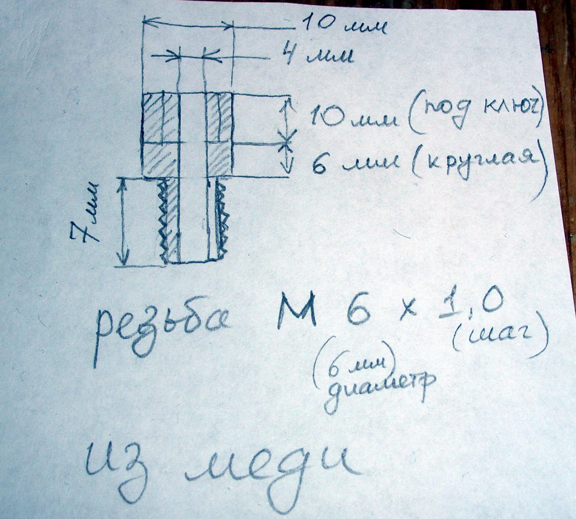

Вообщем дошли руки до изготовления термометра в группу, выточил мне Александр (который темперы мне делал) шпильку из меди, а я за полтора часа разобрал термометр Тейлора, обрезал щуп, облудил его по длине которая входит в шпильку, облудил и шпильку с концов, с помощью суперфлюса, который берет алюминий и нержавейку, и запаял щуп от термометра в шпильку ( так что после резьбы щуп выходит примерно на 31 мм внутрь группы).

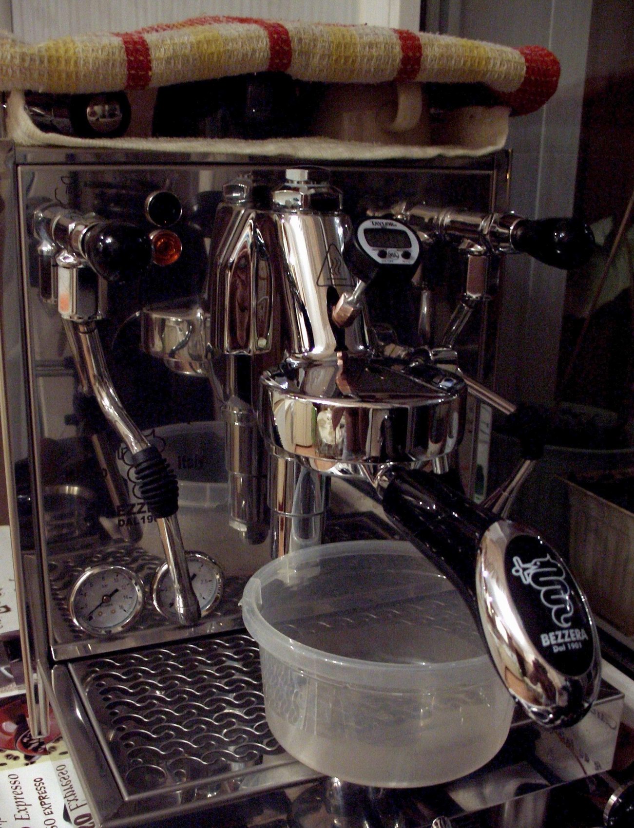

Далее навернул шпильку в группу, прогрел кофеварку, проверил все на плотность и потом не выкручивая из группы, вставил в щуп термопару смазав теромопастой кончик для лучшего контакта, накрутил на щуп измерительную головку и вуаля - все работает изумительно.
С термометром в группе одно удовольствие варить эспрессо, показывает очень точно, сверял по термометру в холдере. Заодно приятно удивился высокой термостабильности Беззеры Магики, температура практически не падает во время пролива через таблетку.
Очень странно, в первой половине пролива она не может не падать. Температура на выходе при этом практически не меняется. Во второй части пролива термометр показывает температуру, близкую к выходу. Это если кончик щупа достает до канала, по которому идет вода.
Во время нагрева и холостого пролива температура меняется, а при проливе падат незначительно. Сниму видео потом.
Честно говоря я пытался увидеть где канал проходит, светил фанариком в отверстие, но ничего толком не видно. Если змерять до стенки то щуп можжно и не укорачивать совсем, там около семи сантиметров влазит. Смотрел чертежи Эрика, у него длина свободного конца у щупа после резьбы указана от 2,6 до 7 с чем то см.... Т.е. понимай как хочешь
Мендая шпилька нагревается при нагреве кофеварки хорошо, а сам щуп запаенный в нее, слабо, можно руками касаться.

Внешне - ничем. А по нутру - диапазоном температур. На 9841 написано "High temp" - высокотемпературный, 9840N - до 150 гр. Возможно, с этим инерционность связана. У меня эриковский гораздо менее инерционный, чем механический молочный.
