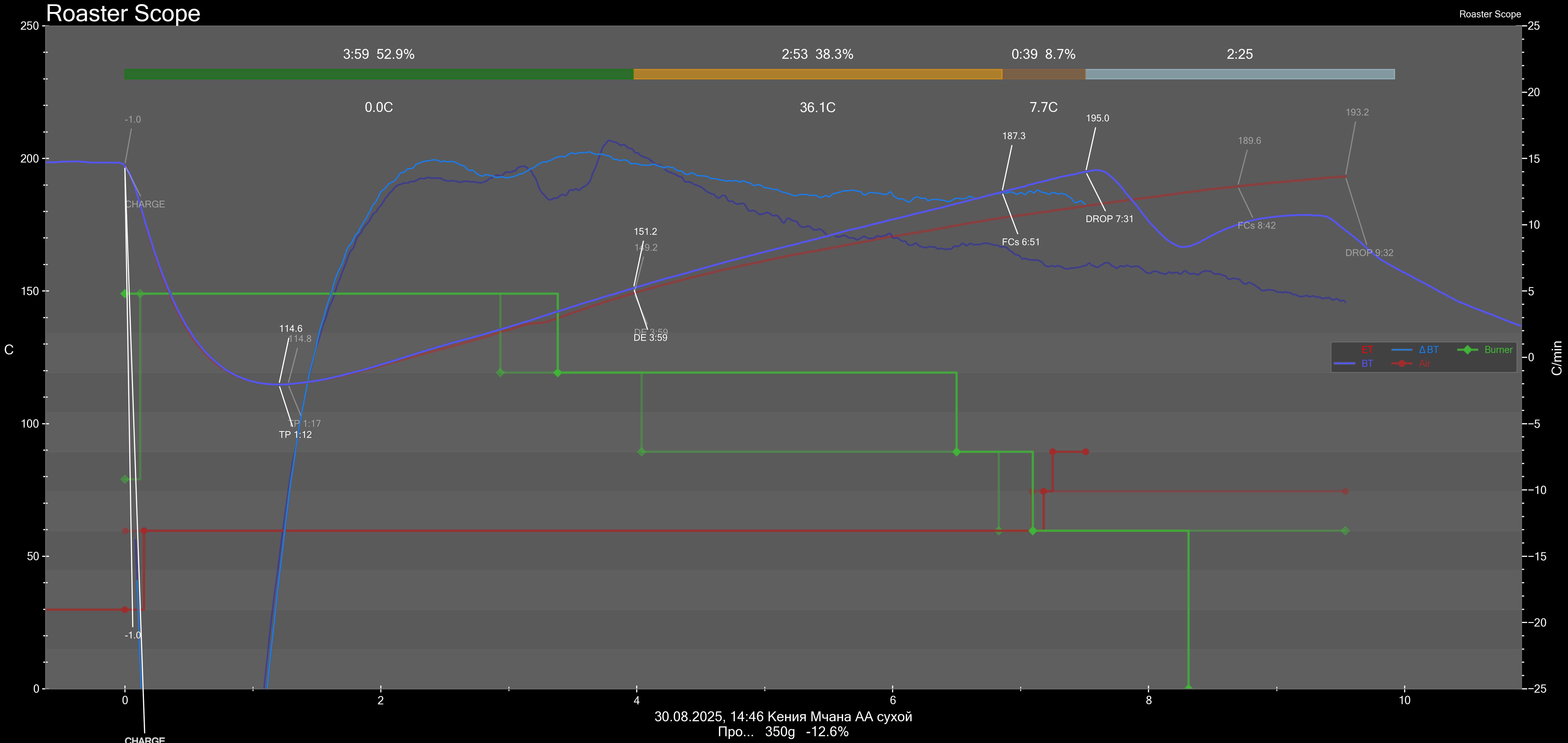

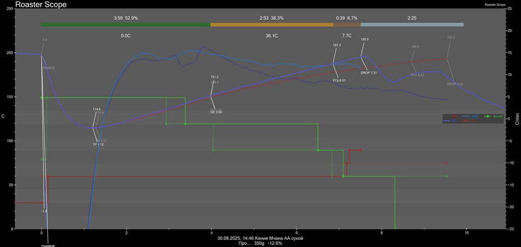

Nai: я вам график скидывал Можете расписать мощность и fan поминутно? Как бы вы сделали из своего опыта? Там конечная температура зерна 208 на 11 мин На 8-ой минуте 197 На 6,5 мин 180 На 4,3 мин 145

Nai: Просто надо определить конечную мощность развития У вас до кряка 40% Ну и уходите спокойно в 30%, чтобы развитие было 20% общего времени, если в светлую

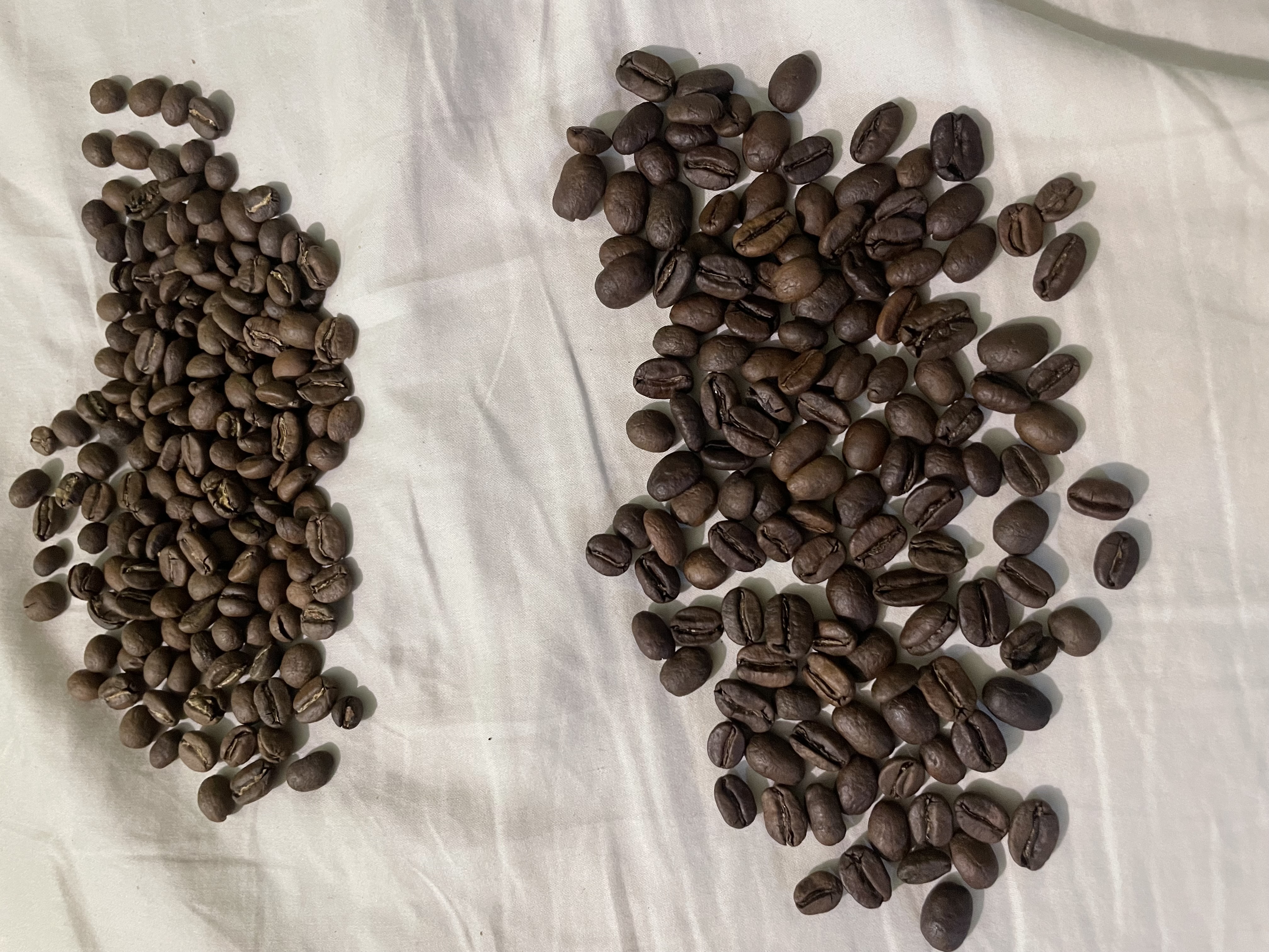

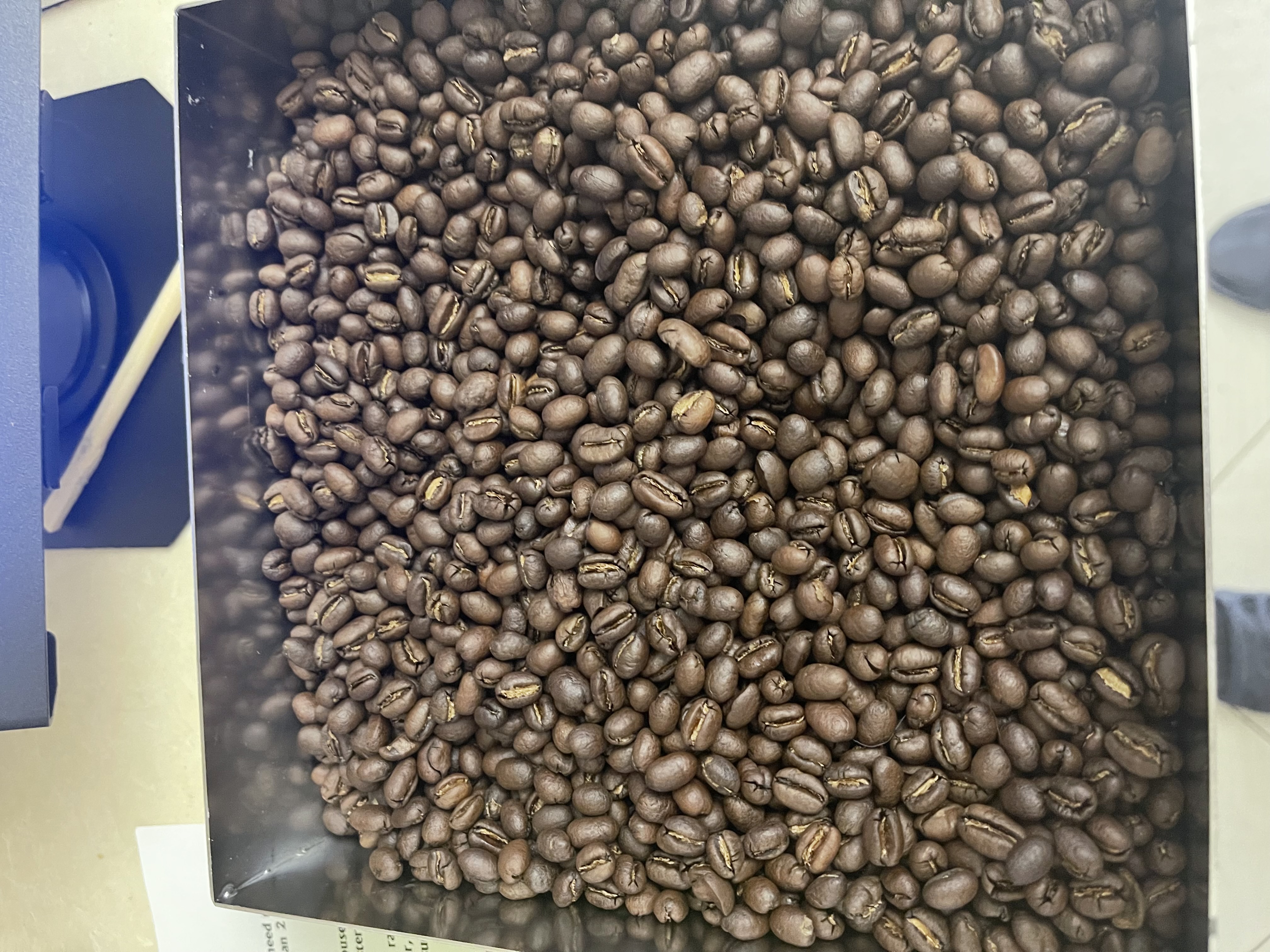

На вашем фото Эфиопия Ненсебо натуральной обработки? Если так, то обжарка очень светлая, явно не для эспрессо.
Да, натуральной обработки. Эфиопию для турки и для эспрессо я сейчас примерно до такой степени жарю - мне вкусно. А вот тёмную обжарку в эспрессо я не люблю, хотя сам и не жарил, но покупного всякого, и смесей и моносортов, пробовал - не вкусно. Эта обжарка и в фильтре, в принципе, не плоха, но для фильтра я посветлее еще попробую при этом профиле пожарить.

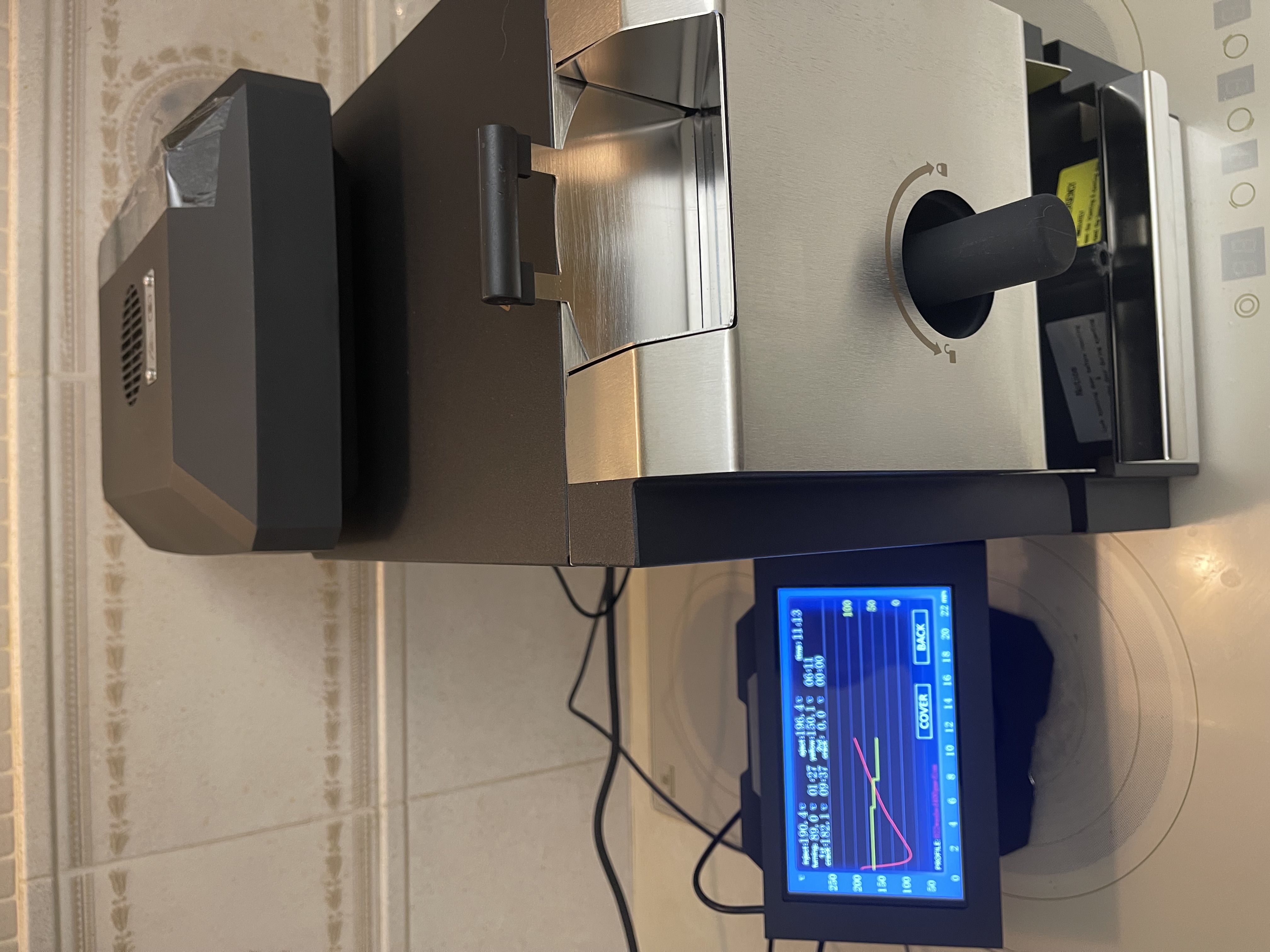

Кстати, а почему так странно рисуются графики мощности и воздуха? У меня установленные и отображаемые цифры совпадают.
Сразу так рисовались, не разбирался еще. Может быть особенность версии - у меня старая.

Вот последнюю обжарку делал на 022 следил на Артизане и почему то показатели с пультом и Артизан разнились? У кого такое есть? Или я чего то не настроил? Может в ПАМЯТКУ стоит дописать что и как с артизаном типа "нажимат" "включать"? Прям расстроился....пожалуй тоже "в сухую" сегодня прогон сделаю! Может показатели не совпадают только если в авто режиме обжарка происходит?
Вот именно поэтому, прошу Вас при желании и возможности дополнить таки Памятку!) Всетаки для таких как я будет нелишним прописать порядок действий уже с программой Artizan на ноуте....после настроек Arduino
дело в том, что на автомате я просто смотрел как строится график...это же первые так сказать шаги...к сожалению вот невовремя включил старт...сами понимаете, всякое бывает даже на автомате
Сейчас вот отмучал 260 г зеленки бразилии в ручном режиме....но почему то в интерфейсе не было регуляторов мощности и воздуха? Что я снова накосячил блин? Пришлось регулировать с пульта...тяжеловато идет(((
Ufsnp: А разве вариант скетча Ардуино xxx_spy позволяет управлять с Артизана? Вроде, для управления с Артизана другой скетче в Ардуино нужно загружать, и он не работает вместе с пультом.
В этом варианте подключения Артизана всё управление ростером идет со штатного пульта. В Артизане только помечаете события обжарки, которые он не определяет автоматом: завершение сушки, начало первого крака, а также запускаете и останавливаете мониторинг.
Слева 300 гр за 9 мин По виду то , что надо коэффициент 257/300=0,85 то что надо Вот профиль по минутам Fan100% 1-3 -100% 4-5 -90% 6-7 -80% 8 -70% 9 -65% Справа добавил зачем-то 10 минуту на 60% Обжарка стала City Профиль надо доработать до 10-11мин Растянуть развитие
Первая обжарка была неудачная Я смотрел ни на зерно, а на пульт. Вторая , убрал мощность, но тоже сгорело зерно. Третья ещё убрал мощность, вышел на профиль 9 мин . Я уже не смотрел на пульт, просто поминутно щёлкал мощность.
Моя рекомендация пока что 100% fan и поминутно снижать мощность, подбирая профиль.

Nai: я уже на температуру не смотрю Мощностью профиль подбираю по минутам. На графике мощность постоянно снижается до нуля. Поэтому и рор снижается.
Я ни особо верю в корректный съем температуры. Поэтому возможно вы быстро останавливайте после кряка. Это значит ростер по инерции идёт быстро. Было ровно в артизане, но забыли про детали))))

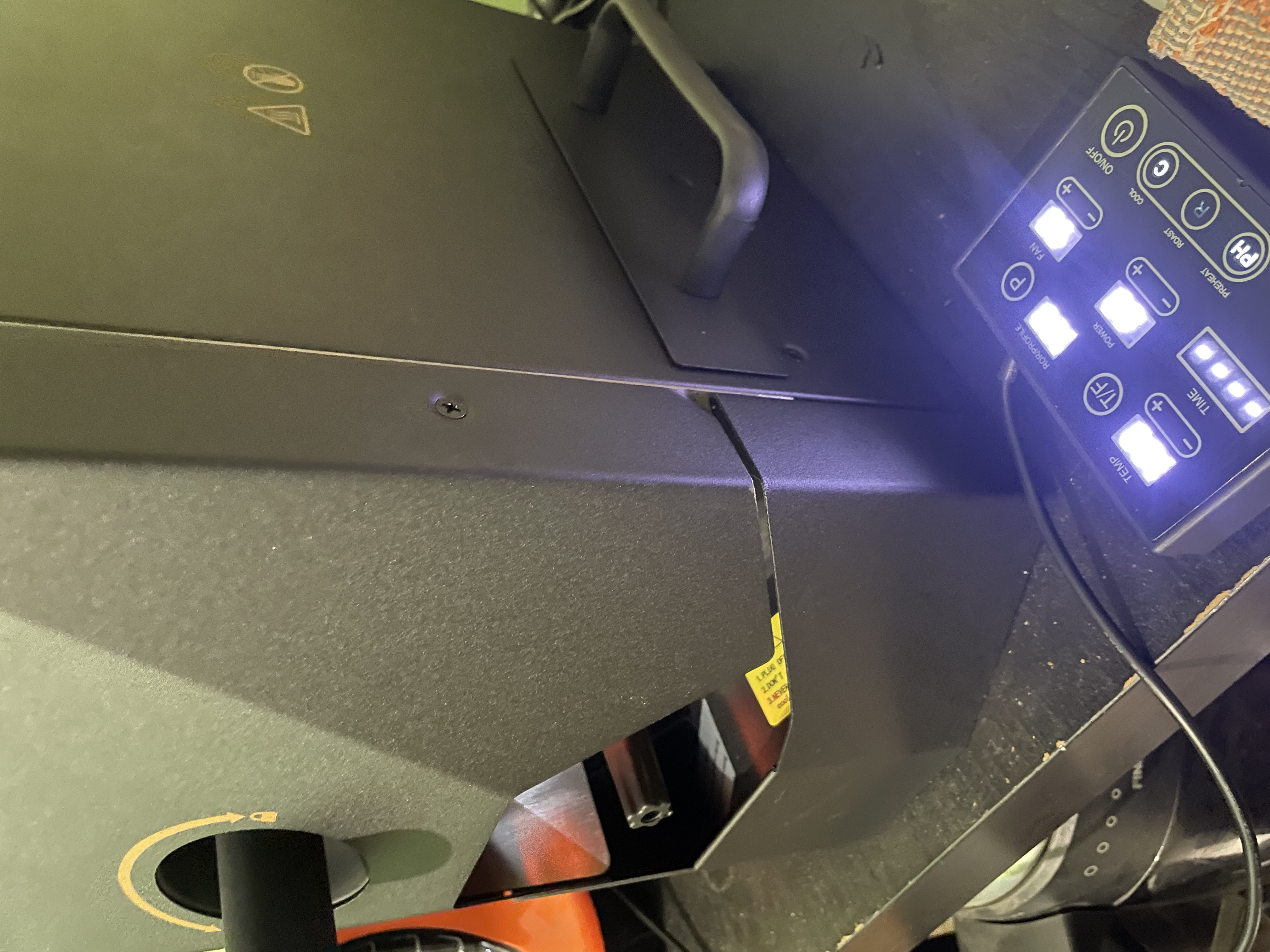

Надоело ловить профиль на 300гр на CBR-1 Перешёл на 275гр Ростер сразу бодрее заработал За 6 мин до 165 градусов на 100% мощности и 100% фан, при максимальном начальном разогреве 220град Дальше снижение мощности и развитие до 177-180град Наконец-то по графику за 11 мин По качеству начинает вырисовываться то, что надо
Небольшое несовпадение по температуре с графиком всего лишь на 30 градусов ) Там этот штырь температурный слишком высоко, чтобы быть точным. Это меня и запутало изначально, когда я спалил зерно )

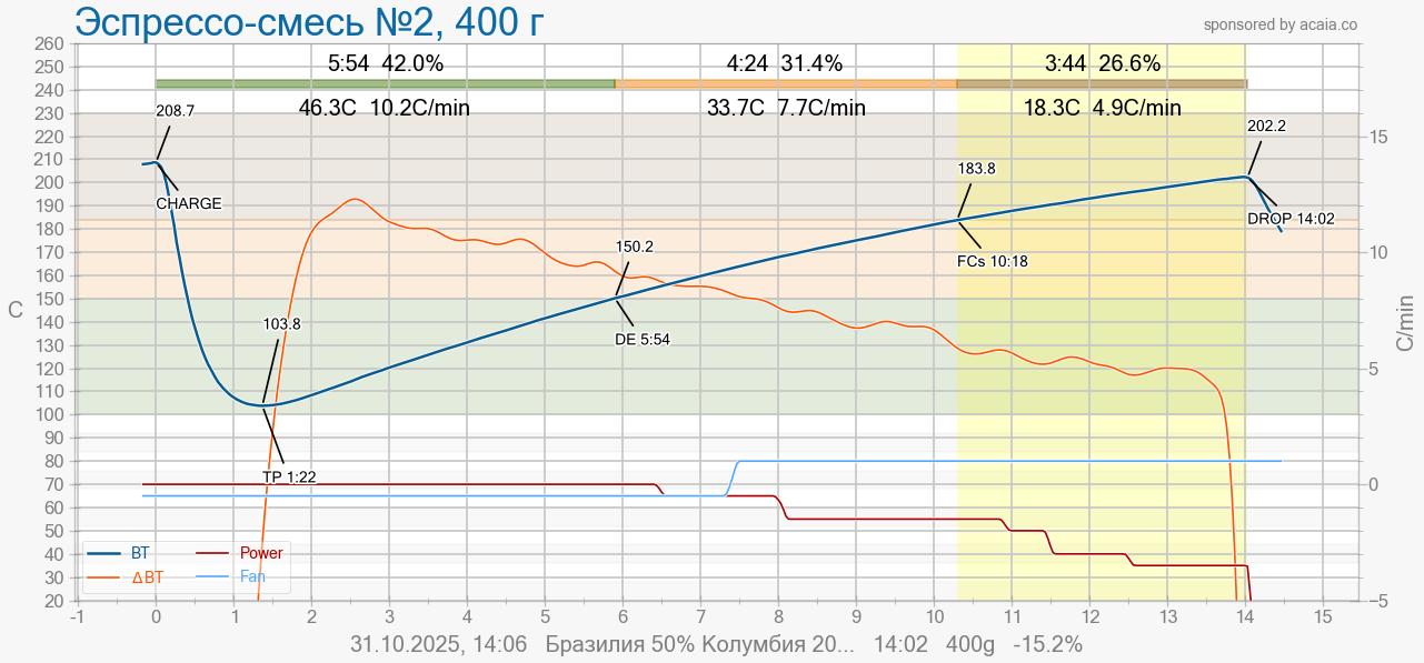

Наконец-то подобрал профиль для своей текущей эспрессо-смеси: 50% Бразилия, 20% Колумбия, 15% Эфиопия, 15% Робуста (Конилон).

Слишком растянуто Я за 12 градусов до конечной температуры был через 6 мин и ещё 5 минут снижал мощность , средний прирост 2,4 градуса в минуту
На графике мы видим в конце 5 градусов, многовато. На картинке рор снижается, но ни до нуля Загрузка большая, она сразу опрокинула температуру до 103, у меня до 133
Не так. До загрузки индицируется температура воздуха внутри барабана. После загрузки - примерная температура зерна, точность которой зависит от его количества. Чем меньше зерна, тем больше ошибка, поскольку датчик не полностью погружен в зерно и нагревается воздухом барабана.

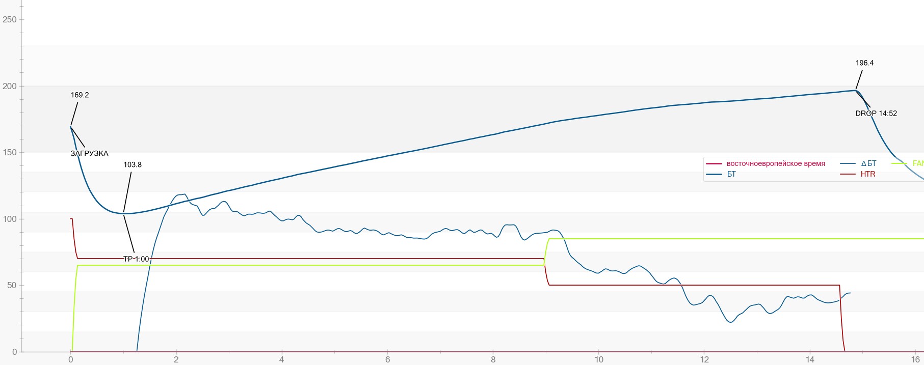

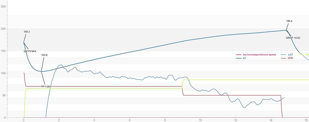

Пробовал делать РоР к концу близко к нулю, результат хуже, обжарка затягивается еше минут на 5-7, а время развития больше 30%. Делал быструю обжарку минут 11-12, это еще хуже. Но тут вопрос цели - у меня классический итальянский вариант в чашке.
