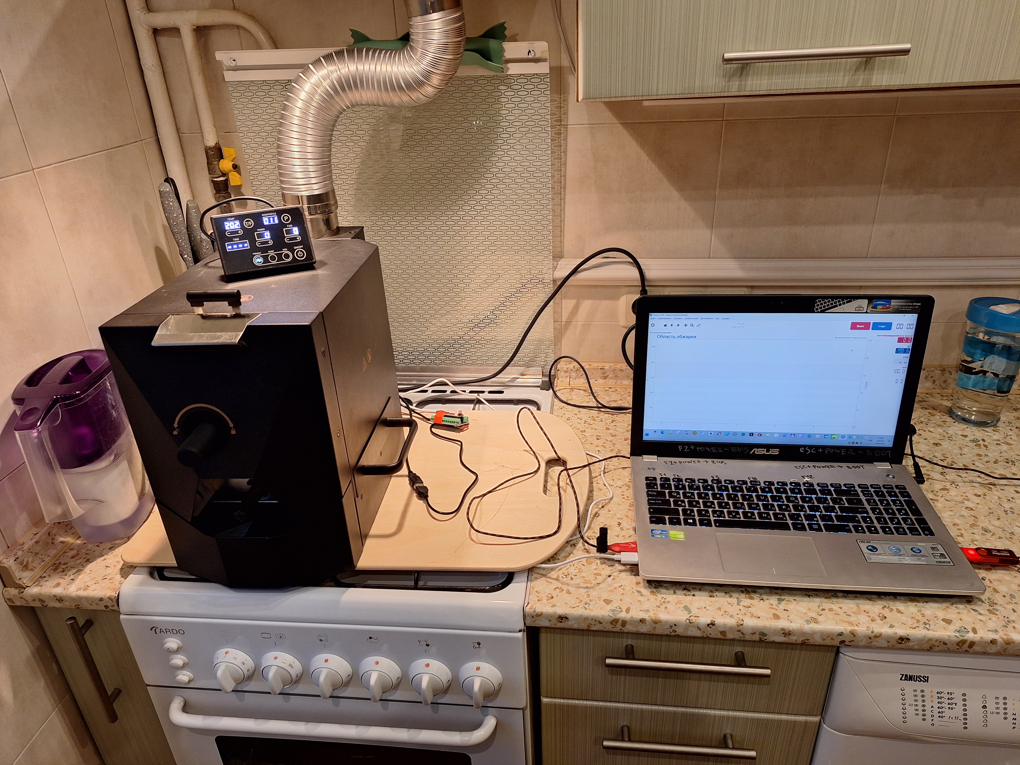

lemos: Берите cbr - 1, подключите его к Артизан, почитайте книгу Рао -[ссылка]- и жарьте будет, уж точно не хуже Тести.

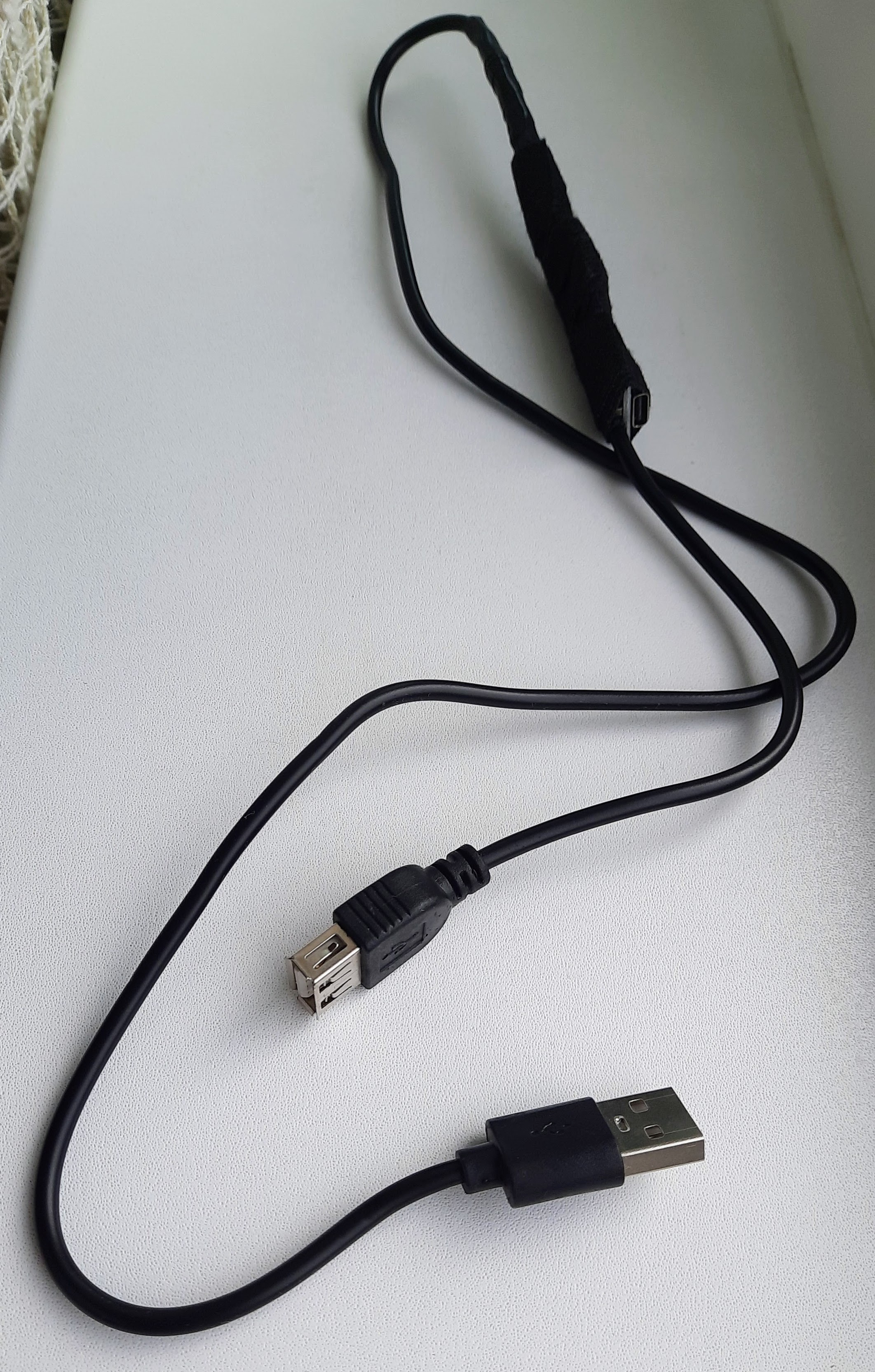

Не знаю с чего начать, но попросил бы Вас сделать еще одну памятку по подключению к Артизану CBR-1...я имею в виду не ссылки по которым Вы делали Arduino а прям собственный опыт что куда паять что получается как выглядит . Всетаки Вы первый так глубоко окунулись в эту тему с Артизаном своими руками так сказать...Или хотя бы для начала фото подключения этой платы к компу с Артизаном..так сказать увидеть что куда втыкать...чтобы подружить ростер с ноутом! Нас CBRщиков здесь становится все больше и больше и подключить попробовать этот аппарат с артизаном достаточно заманчиво...да и обсудить здесь с ним я думаю будет что...уж не откажите пожалуйста!!!?
Спасибо огромное! Изучаю и передам мастерам!) а как физически выглядит это подключение к компу от ростера??? Пофотайте плизз, чтобы иметь представление о результате действий!)

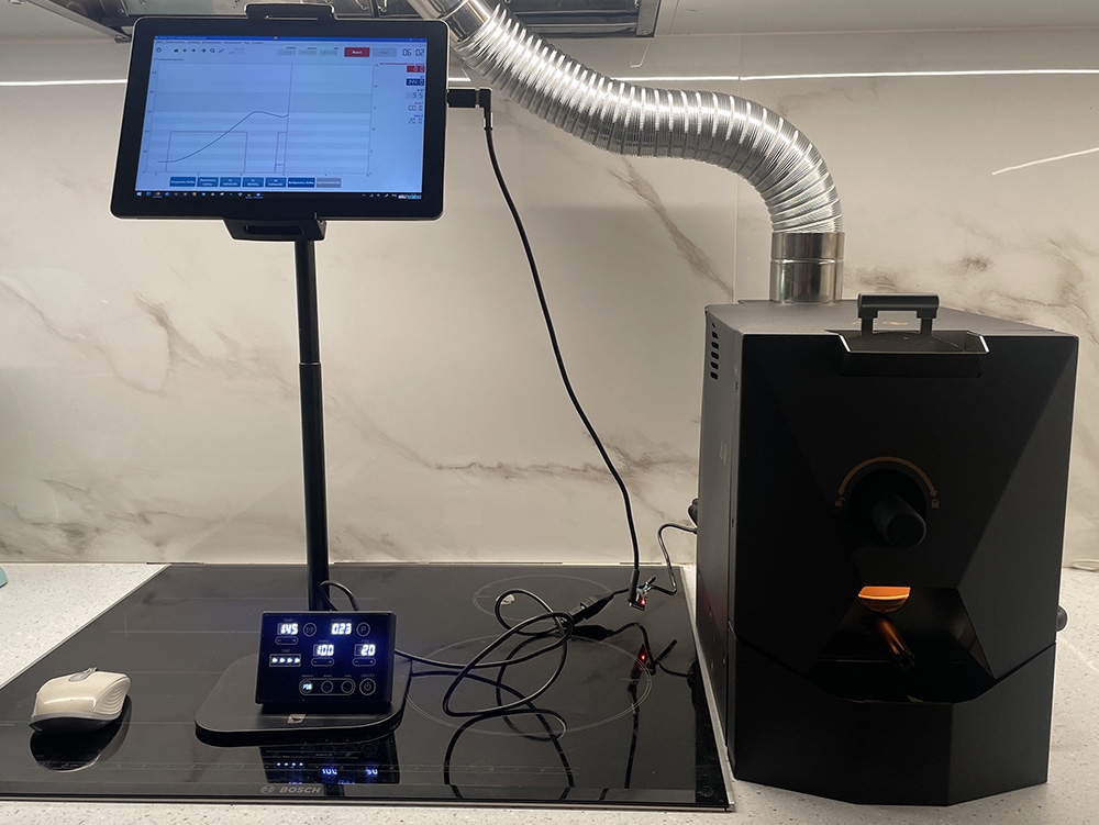

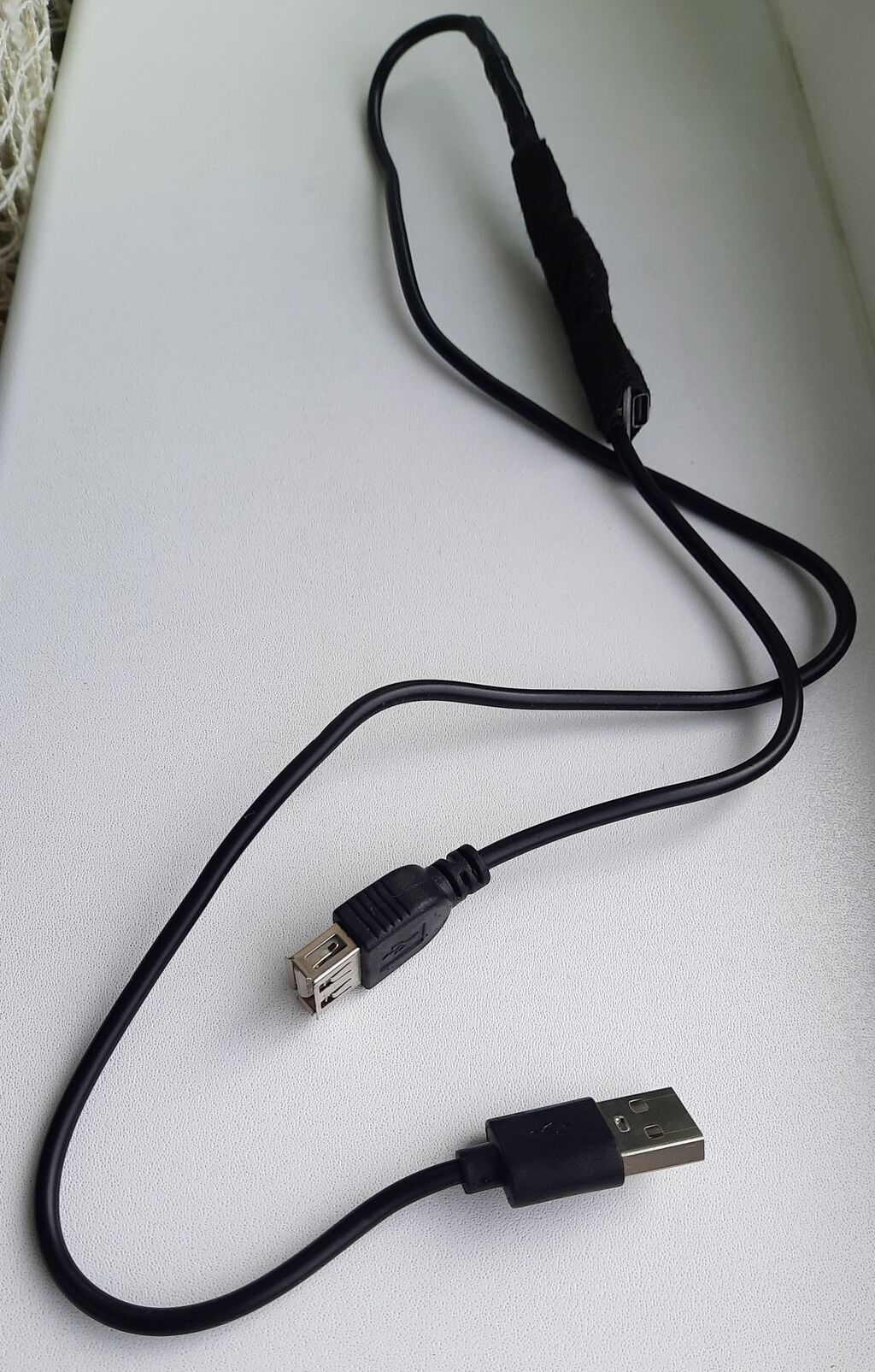

Спасибо))) наверное я неправильно сформулировал вопрос! Ардуино подключается вместо платы управления с кнопками или как то параллельно? Хотел увидеть фото ростера с Ардуино !
Ufsnp: Подключение проще простого, я же в памятке расписал. Кабель с Ардкино получается как удлинитель, который включается между ростером и штатным пультом управления. К самой плате Ардуино, которая в середине провода-удлинителя, подключается кабель в компьютер.

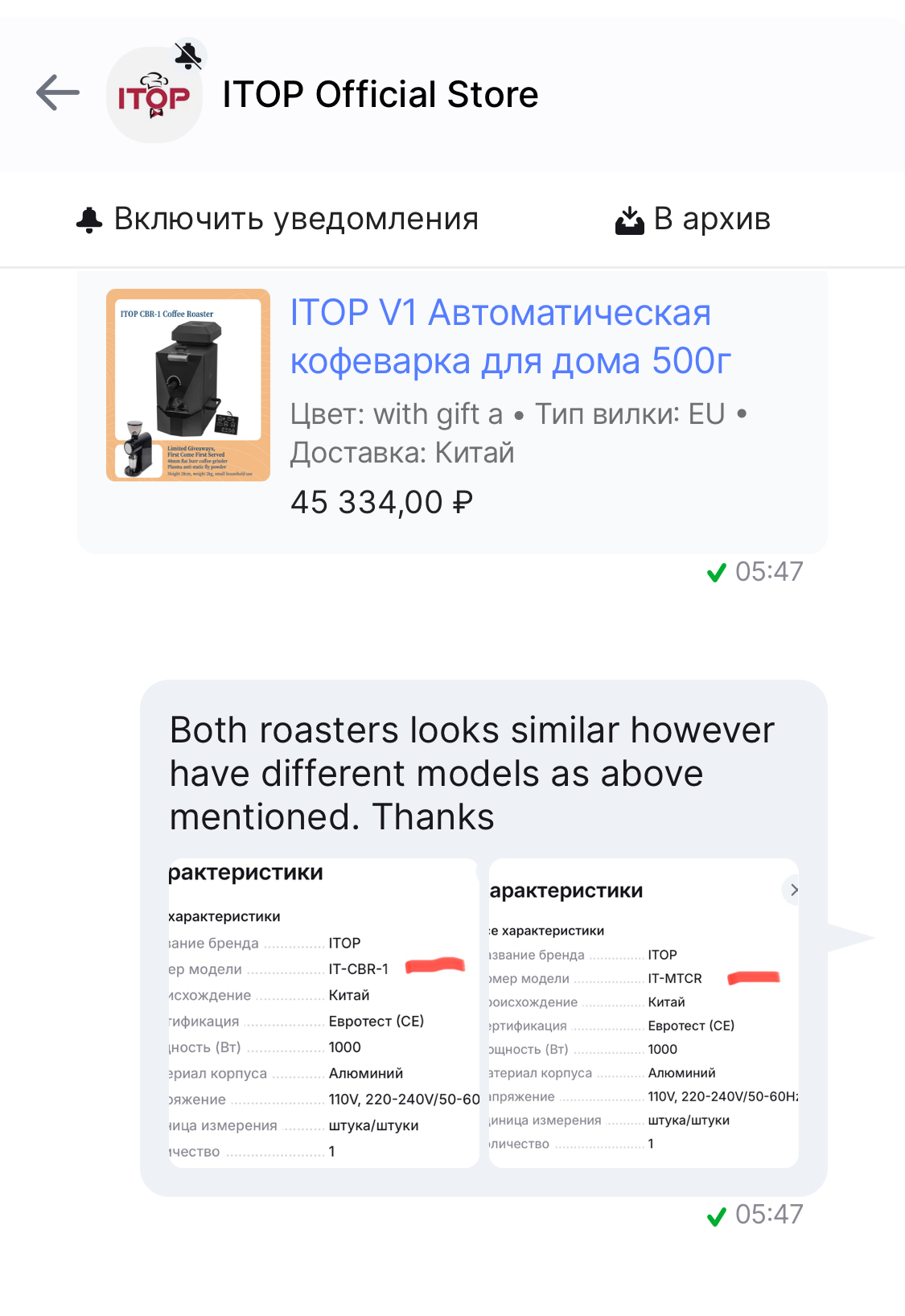

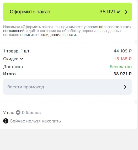

VVK: Мне в свое время тоже ответили, что одинаковые, Мерси еще уточнили, что разные продавцы называют по разному. Но главное в другом, сразу после ответов прислали купоны, ИТОП на 2.5 тысячи, а Мерси на 5,5, вторым я и воспользовался.
Компоненты получил и для пайки (и не для пайки). В субботу еду к другу собирать агрегат! Спасибо еще раз!!!! Отпишусь, если получится!) Еще вопрос: артизан с этим ардуино полноценный? Я имею в виду профили обжарки мои сохраняет (загружает)??? И чужие как?
Артизан загружаете с офсайта, последнюю версию, он одинаковый для всех. Профили сохраняет. В нем масса настроек и опций, так что разбираться надолго хватит. Документации и видео в сети тоже хватает. Плата Ардуино только организует ввод исходных данных от ростера в Артизан.
Кстати купон чуть больше 5 тыс уже у меня в корзине! Если есть сильно желающие, предлагаю подумать взвесить и купить наверное через меня, географически я в СПб (до сентебря в Крыму), наверное возможно и на Ваш адрес доставить!? Купон отдам просто за "спасибо"....все обсуждения в лс

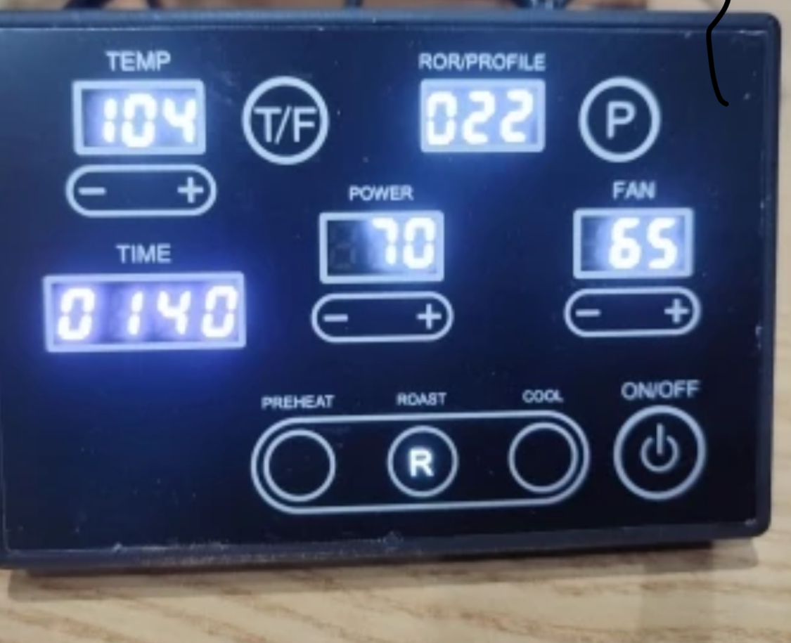

РоР он считает, только с очень большим интервалом, кажется раз в минуту. При обжарке индицируется температура зерна, при прогреве плюсом и минусом устанавливается температура прогрева, а потом показывает попеременно текущую и целевую.

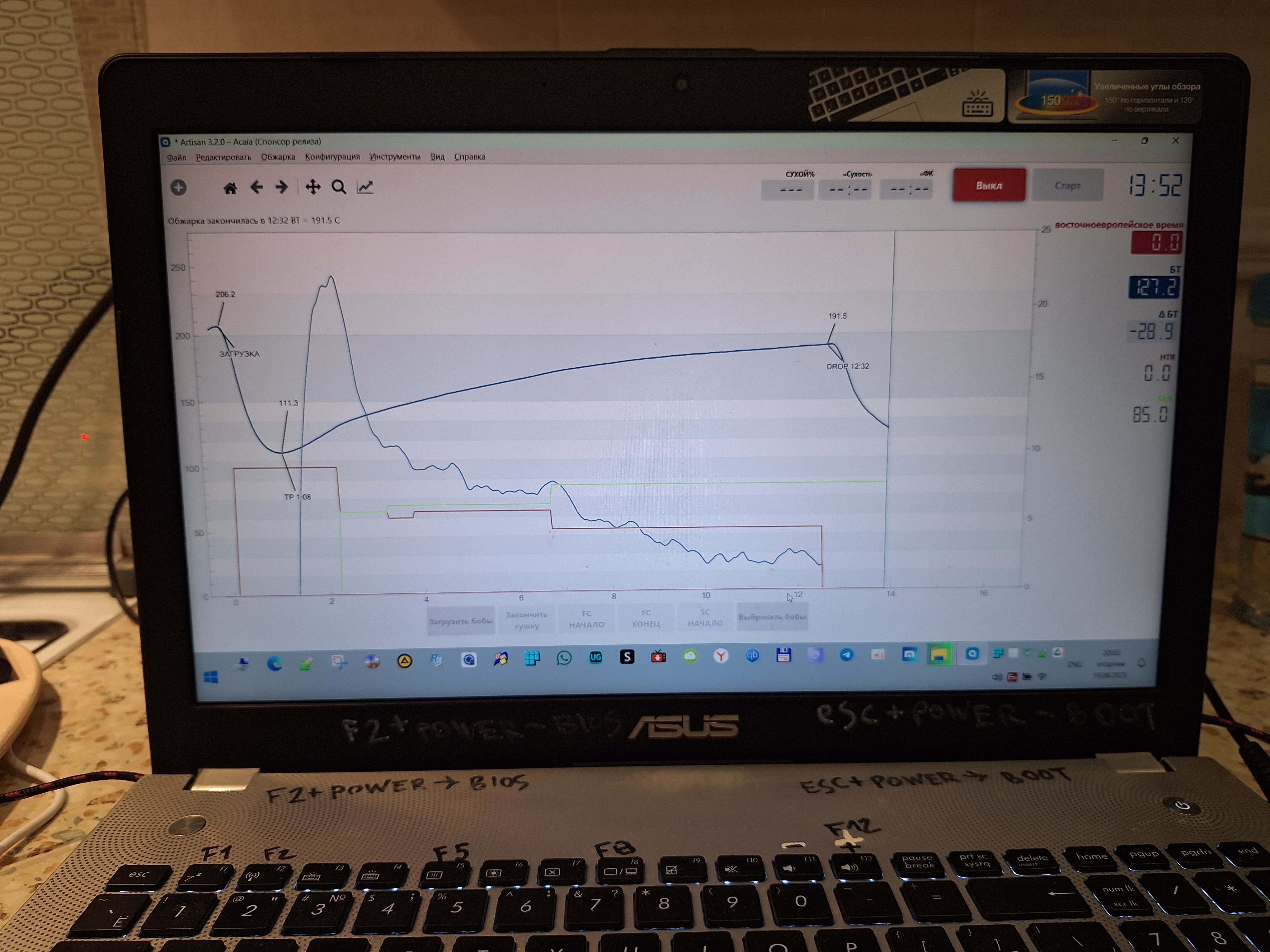

Ну вот и ВСЕ!!!! Спасибо ОГРОМНОЕ все припаялось подключилось получилось как в памятке слово в слово! Посмотрел график на ноуте 011 профиль Жарил Пиберри 350 г....Вы мне и НАМ сэкономили 30к)))) Конечно надо разбираться, думать....но это уже об обжарке, а не о том как связать ноут и ростер! Сразу вопрос надо ли выбирать в проге ростер и какой там наш??? Не нашел!((( И когда стартовать в проге после загрузки зерна или при включении преднагрева???? У меня первая версия ITOP и малость глюканул в первом замесе, забыл нажать после загрузки зерна кнопочку R))) На графике видно....ну зато ROR как мне кажется на автомате 011 получился ниспадающим, как я понимаю "правильным"? Еще раз спасибооооооооооооооооооооо
Ростер выбирать не надо, в настройках уже выбран ТС4
Порядок действий такой:
1) Включаем преднагрев или автопрограмму 2) После нагрева ростера включаем "старт" в Артизане и убеждаемся, что отсчет пошел. 3) Загружаем зерна и если не автопрограмма, то включаем обжарку. 4) Если не авто, то устанавливаем уровень нагрева и вентилятора, меняем их в процессе в соответетствии с выбранным планом. 5) Отмечаем в Артизане "окончание сушки" и "начало первого крака" 6) Выгружаем обжаренные зерна. Если не авто, то выключаем режим обжарки, включаем охлаждение зерен и если не жарим вторую партию, то охлаждение ростера. 7) Останавливаем обжарку в Артизане и сохраняем результат.

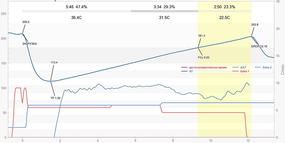

Ниспадающим, кроме последней минуты перед выгрузкой, он получился потому, что по факту вы вначале более 2 минут жарили на 100% мощности с 0% вентилятора. А по программе в это время нагрев должен был быть 65% потом 70%, потом снова 65%, и вентилятор 65%.

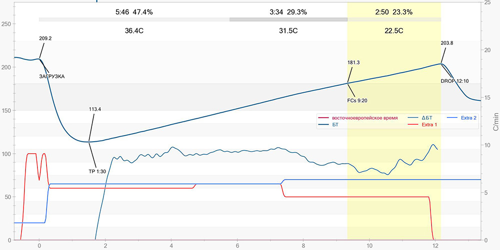

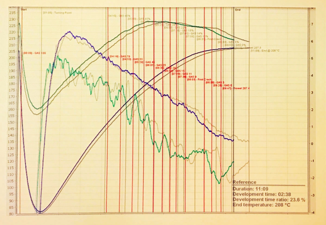

Господа Артизаны, есть чёткий профиль за 10-11 мин ?)
Во первых, этот график вызывает сомнения, так как кривые на нем, как будто бы, не соответствуют друг другу. Если справа это шкала скорости роста температуры (ROR) в гр./мин, то почему максимальная скорость 6 гр./мин, когда должна быть не менее 12 гр/мин, чтобы обжарка была за 10 минут: изменение температуры за время обжарки делим на время обжарки = средняя скорость роста (208-80)/10=12,8 гр/мин. Поэтому возникает подозрение, что либо график неверно нарисован, либо единицы измерения на нем другие - в любом случае на него тогда невозможно ориентироваться. Во вторых, сейчас я подобрал начальную мощность, так что меня вкус наиболее устраивает, при этом получается около 12 минут при светлой обжарке. И зачем вот мне портить вкус кофе, чтобы повторять какой-то график с ошибками?

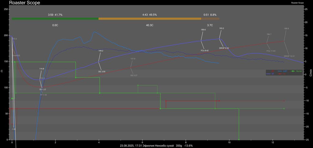

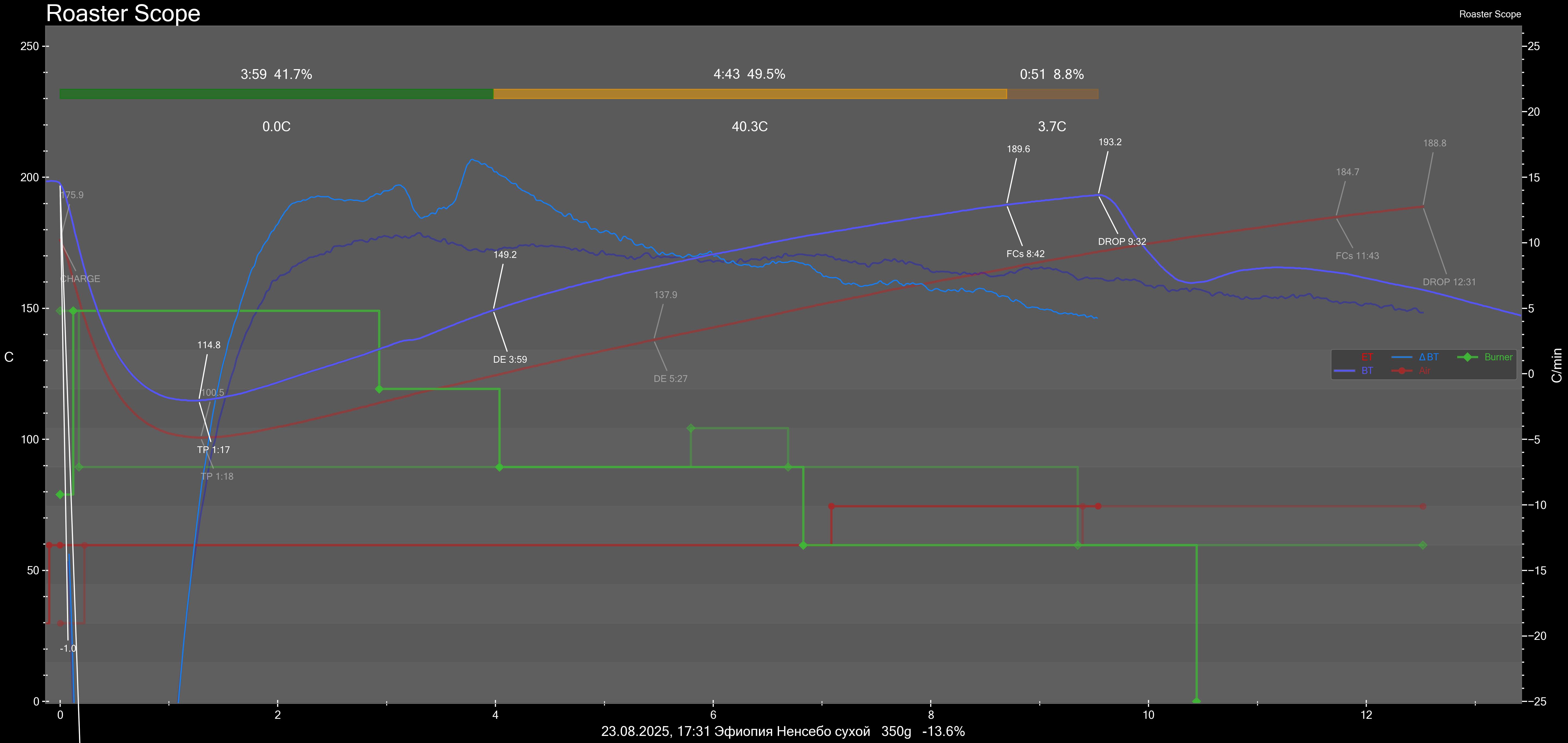

Александр1983: По просьбам.. ну и интересно самому стало, чего уж там.. попробовал максимально ускорить, в разумных конечно пределах, обжарку. Да, можно 350 г обжарить быстрее 10 минут. Насчет вкуса пока непонятно, но как раз есть с чем сравнить с прошлой обжарки. На гарфике специально привел две обжарки - мой обычный профиль за 12..13 минут (на фоне), и пробный за 9..10 минут. Степень обжарки "светлая под эспрессо" / "средняя под фильтр" по моей классификации (так как под фильтр я обычно жарю чуть светлее), ну для других классификаций - время, температура, процент развития и потеря веса указаны на графике. Прошлая обжарка и в фильтре и в эспрессо очень вкусна. Что получится с новой - узнаем чуть позже.

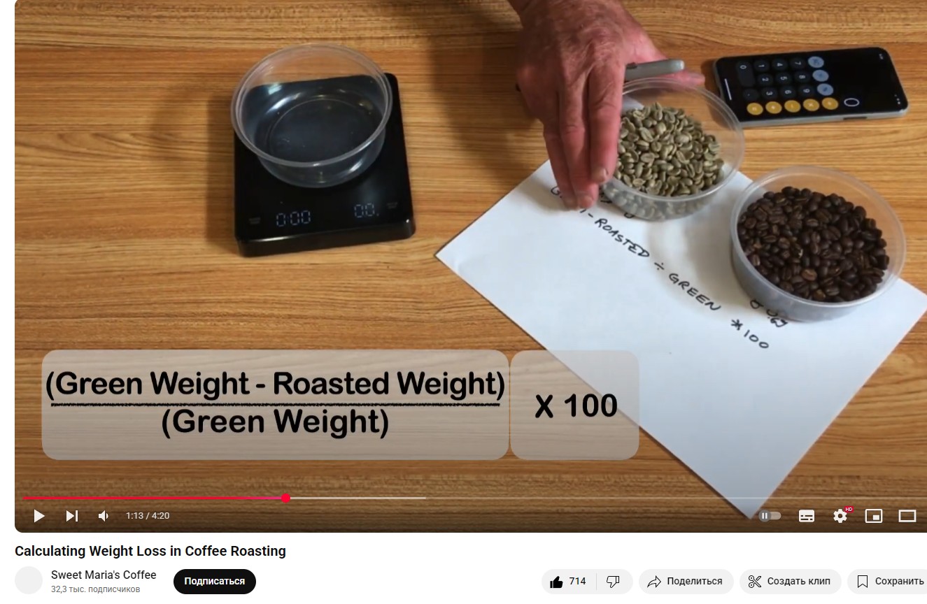

Потеря веса зависит не только от степени и профиля обжарки, но в большой степени от исходной влажности зеленки. Так что реально полезна только для сравнения полученных результатов с предыдущими вашими обжарками, поскольку дома влажность зеленки меняется незначительно.
Можете расписать мощность и fan поминутно? Как бы вы сделали из своего опыта? Там конечная температура зерна 208 на 11 мин На 8-ой минуте 197 На 6,5 мин 180 На 4,3 мин 145
