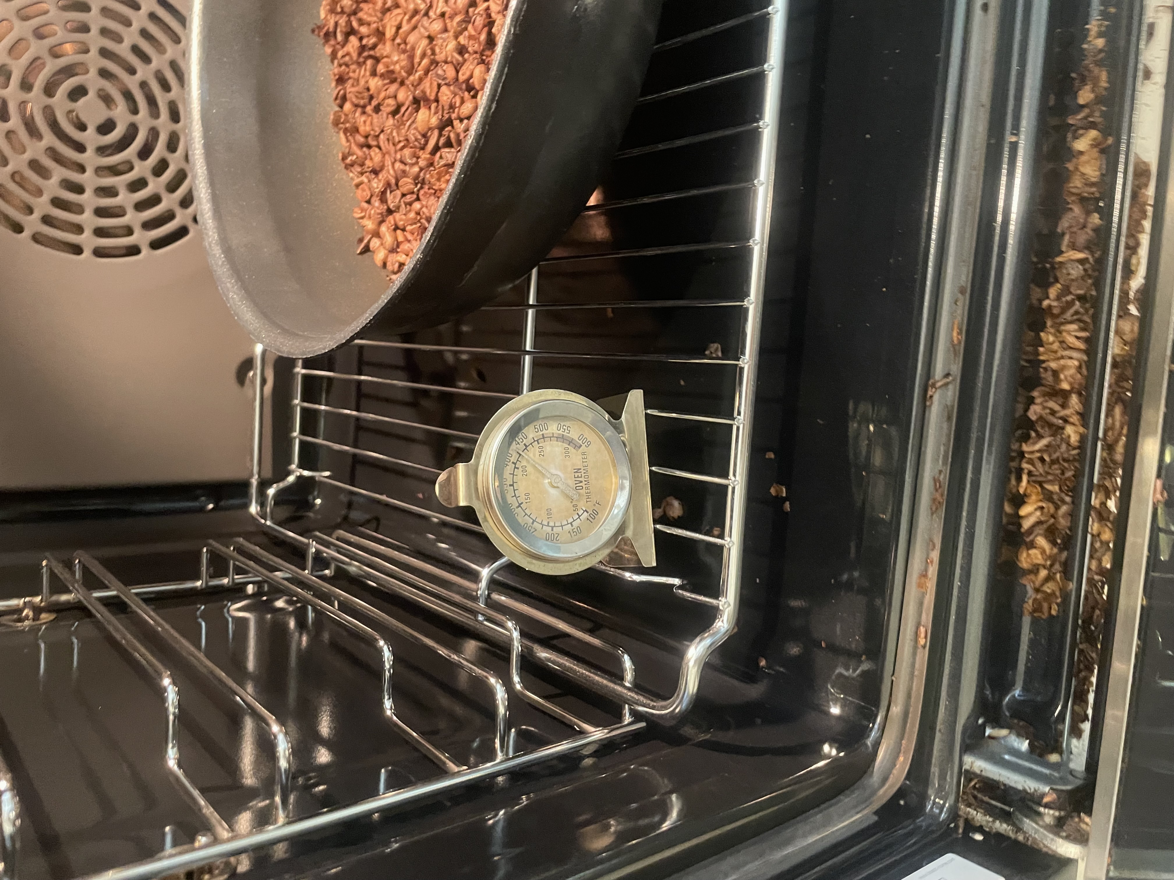

VVK: я не смог чётко контролировать температуру ITOP быстро утомил, Возможно есть ИК точные, может стоят других денег. По точности интересна информация . Пока у меня недорогой датчик. Он очень точный)
Александр1983: В Kaleido темп сенсоры заявлены как точные. Но в любом случае это в некотором смысле попугаи, вы же всё равно ориентируетесь на время, FC , изменение цвета зерна итд. Ваш механический термометр Vetta пусть вы считаете его точным, но градуирован с шагом 10*С, те считайте вы можете судить шагом 5 градусов, макс точность согласно ттд +/-4*С, достаточно этого…, ну и хорошо,главное вас устраивает.Цифровые показометры при прочих равных условиях более точны. CBR по соотношению/цена качество очень приличные аппараты для дома имхо. Кстати панель управления у CBR2 мне видится даже более удобной , чем в Kaleido, другое дело, что функционал в панели M1 круче
Александр1983: Не собираюсь что-то доказывать или убеждать. Точность температурного датчика в эксплуатации проверяется калибратором, в бытовухе этого нет и не требуется . Но подтверждать один бытовой показометр относительно другого при его заявленной точности +/-4*С - и 10*С градуировке, это так не работает. Но раз вас устраивает и вы так считаете, то и хорошо, точно и точно…

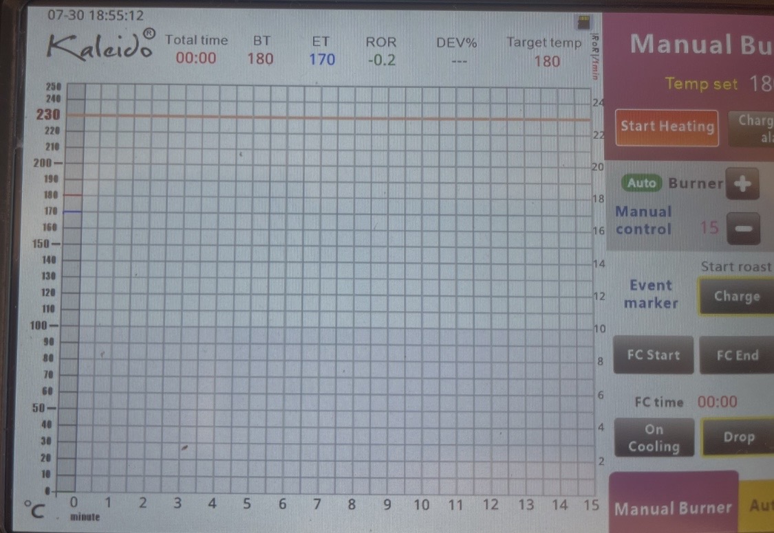

Александр1983: Электронное управление температурой не подразумевает по умолчанию точность температуры. Термометр с градуировкоц 10 градусов и точностью по паспорту плюс/минус 4 градуса вы считаете точным - ок. На этом давайте согласимся, что вас всё устраивает и всё точно, раз вам нравится, то пусть так и будет. Про свои точные показатели…, Вы же читаете, я уже писал, что это всё в том или ином смысле- попугаи, но в CBR-2 могу судить по температуре FC у меня было всё достаточно близко. В Kaleido, я вам писал, что есть процедура калибровки темп.сенсоров, не вдаваясь в подробности- через 10 минут прогрева до 180*С и rpm барабана 100% разность BT и ЕТ показаний должна быть 10*С, после гоняем ещё 5 минут и показания не должны отклоняться, допускается до 3*С. Могу сказать, что тоже самое ориентируюсь на температуру FC имхо всё около дела.
Там электронное управление температурой, а ни обычное. Поэтому точный профиль.
Есть только одно маленькое но...
У вас "точный" профиль температуры в духовке, той, что в ростерах называется ЕТ (температура окружающей среды), для обжарки она не используется, разве что как температура загрузки, но до загрузки оба датчика (ЕТ и ВТ) показывают одинаковые значения. Еще некоторые обжарщики считают, что ЕТ должна достичь максимума перед первым краком. В общем это дополнительный, далеко несущественный показатель.В первом Итопе датчика ЕТ просто нет, за ненадобностью.
Для обжарки используется профиль температуры зерен (ВТ), именно его пытаются выстроить в заданную кривую посредством изменения скорости роста (RoR), являющейся первой производной температуры. Ни температурной кривой, ни кривой RoR у вас просто нет, от слова совсем, поскольку нет измерения температуры зерен.
А так да, духовка температуру держит, никаких сомнений.
Так на графике рао показана эта температура воздействия В Конце она 220, зерно стремится к 210 Если будет 230 зерно проскочит в другую степень обжарки И так далее Главное точность, чтобы подрулить оперативно
Связь между ЕТ ("Температурой воздействия") и ВТ (температурой зерна) непостоянна даже для одного и того же ростера. А в вашем примере это как зависимость скорости вращения колес от силы нажатия на педаль газа, причем положение коробки передач, да, собственно, и марка автомобиля неизвестны.

TMN: Всё относительно. В Kaleido я после обжарки при полной мощности вентиляторов охлаждаю ростер до 60*С под 20 минут, сказать, что там только IR язык не повернется. По этой проверке датчиков, у меня был вопрос сначала, мой косяк, нефиг было встроенный профиль тестить, удалил его напрочь. Сенсоры сдвигаются по глубине и по идее это заводская настройка, но если их менять или случайно сдвинул, то лучше иметь такое
