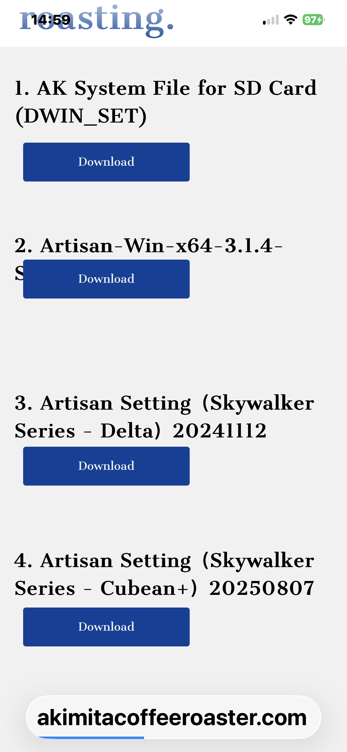

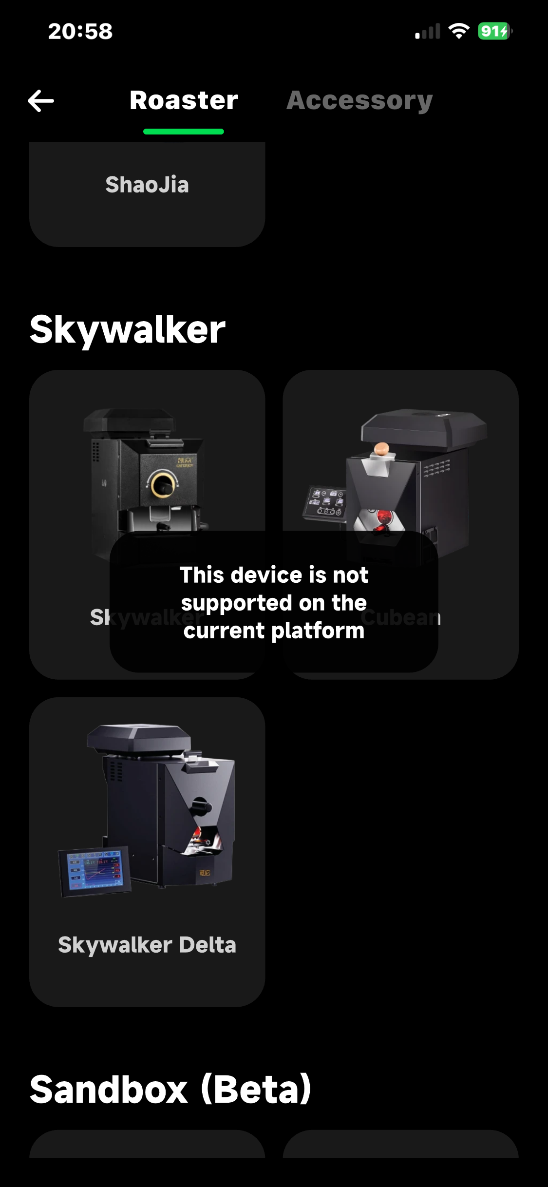

Всем привет. Сегодня получил CBR-2. Брал у Мерси. 22 ноября заказал, 21 января получил. Про отслеживание отдельная история. Не смотря на заявление о возможности подключения компа с Артизаном, данного ростера в списках поддерживаемых нет. Покурил гугля и нашёл спец файл для ручного добавления. Запустил на компе, увидел мильён опций и настроек и решил для первого раза не рисковать и пожарить на первом встроенном профиле. Реальный профиль с автоматом не совпал совсем. Вместо 8.5 мин растянул на 14 с минутой после П.К. К вопросу о слышимости крека. Слышно лучше, чем на Гене. Жарил Эфиопию Сидамо. Для первого раза, то, что не пришлось выбрасывать и то хорошо. Думаю, 400 гр. было многовато для этого профиля и выбранного кофе. Как-то так, для начала... P.S. Для особо одарённых в инструкции написано, для получения файла конфигурации свяжитесь с продавцом... Написал...
Спасибо за направление. Скачал, сравнил файлы. "Их" Дельта это "наш" V2. Файлы Дельты и тот, что у меня отличаются по размеру. У меня имя совпадает с нашей моделью. Пока торопиться не буду. Подожду, что пришлёт Мерси...
Merci накидал файлов и инструкцию, но ничего нового, чего нет в сети. Из нового, здесь мне кажется не встречалось, могу ошибаться. На Андроиде прога HiBean. Там в наличии все аппараты SkyWalker...
У меня они тоже закачаны, но пока не пробовал. Причём на планшете Андроид, и HiBean даёт возможность выбора, а на айфоне ростер Delta в окне выбора есть, но пишет, что аппарат не поддерживается настоящей платформой хз, может позже добавится
