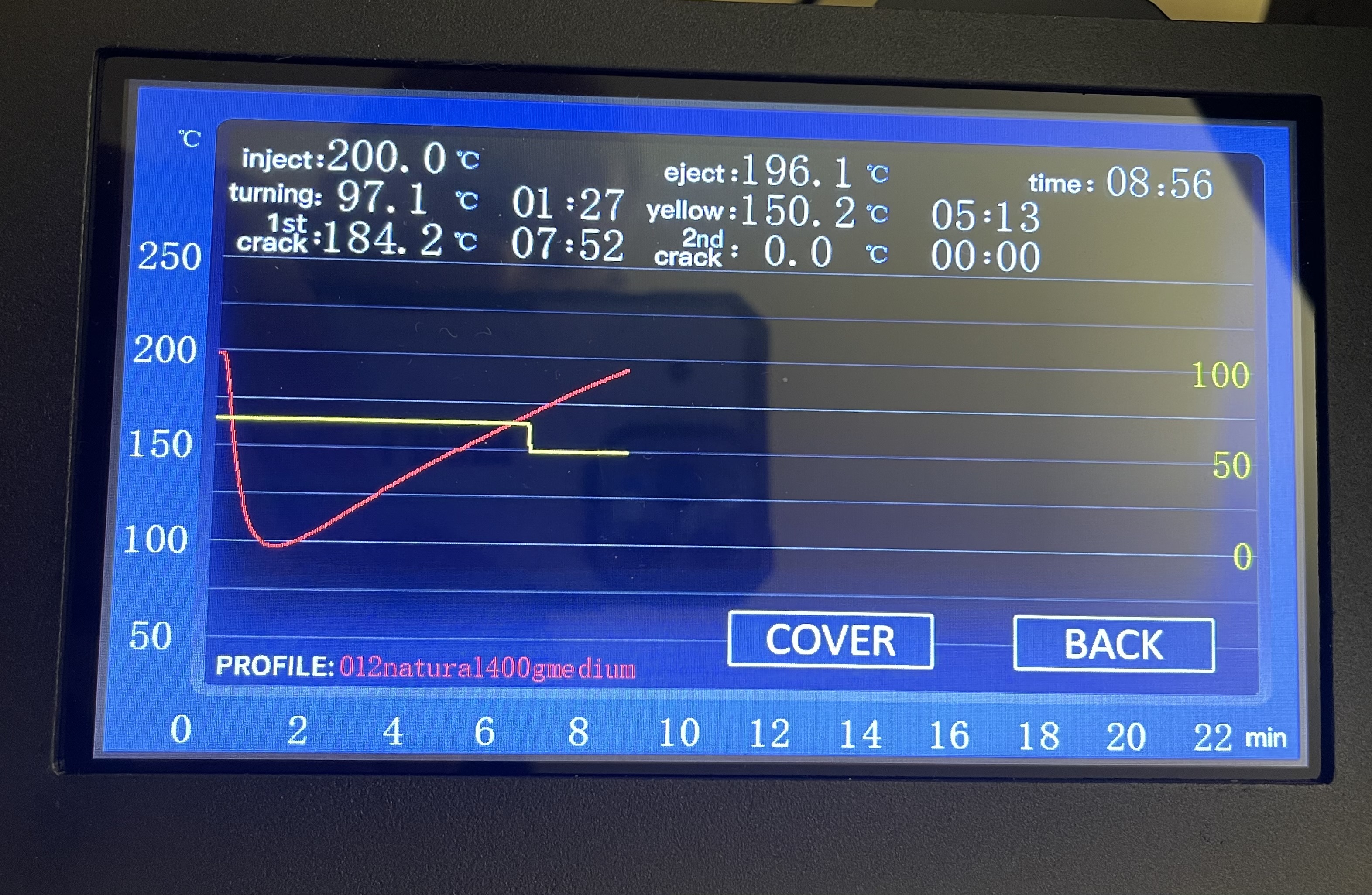

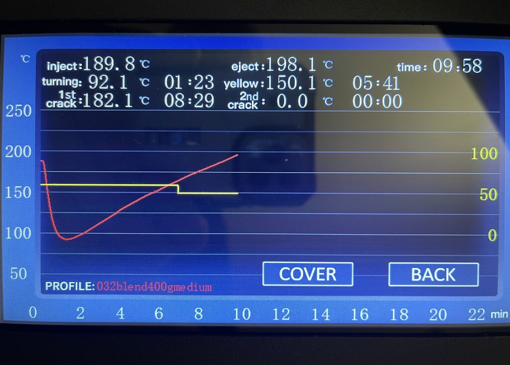

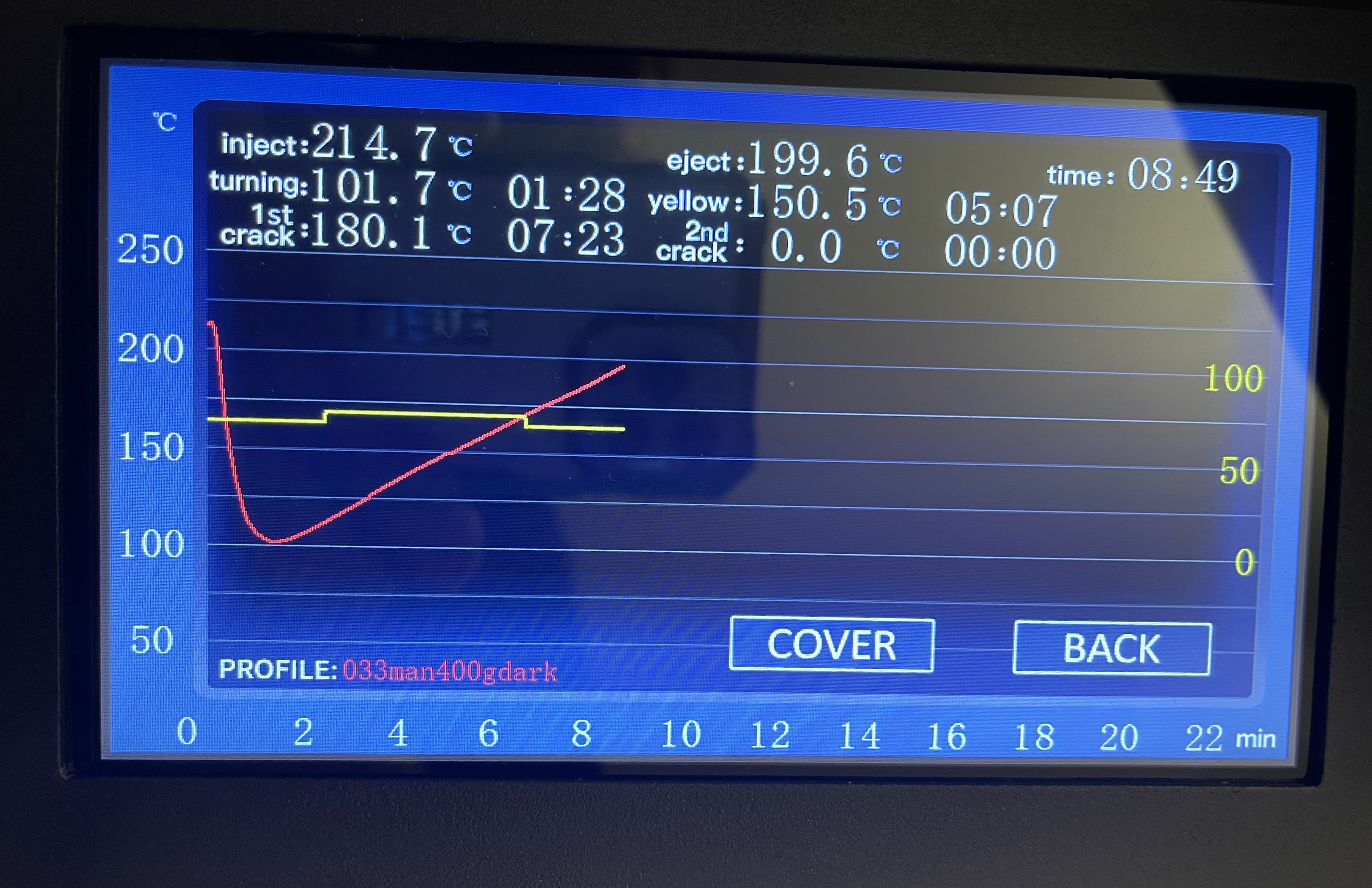

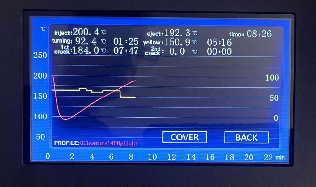

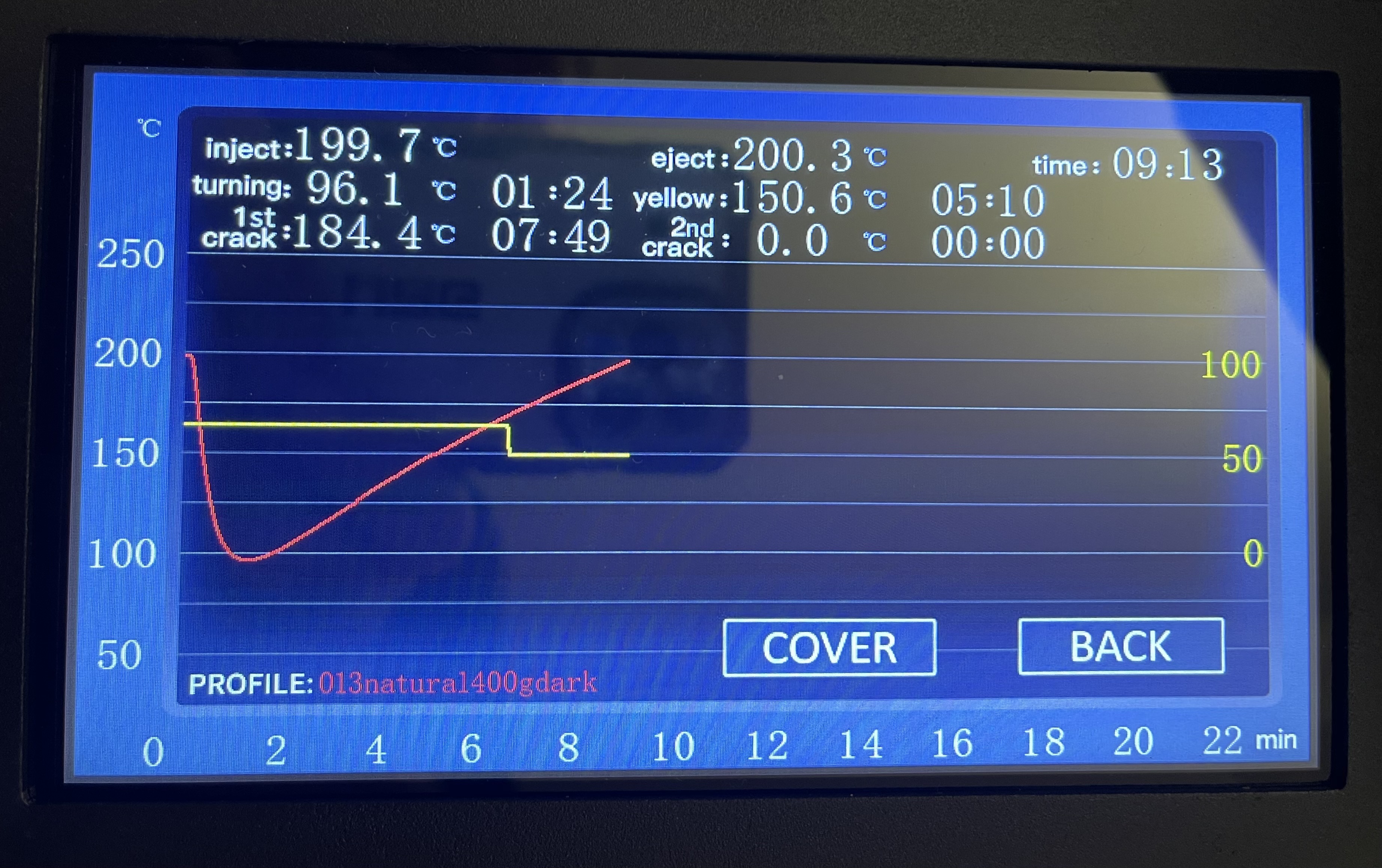

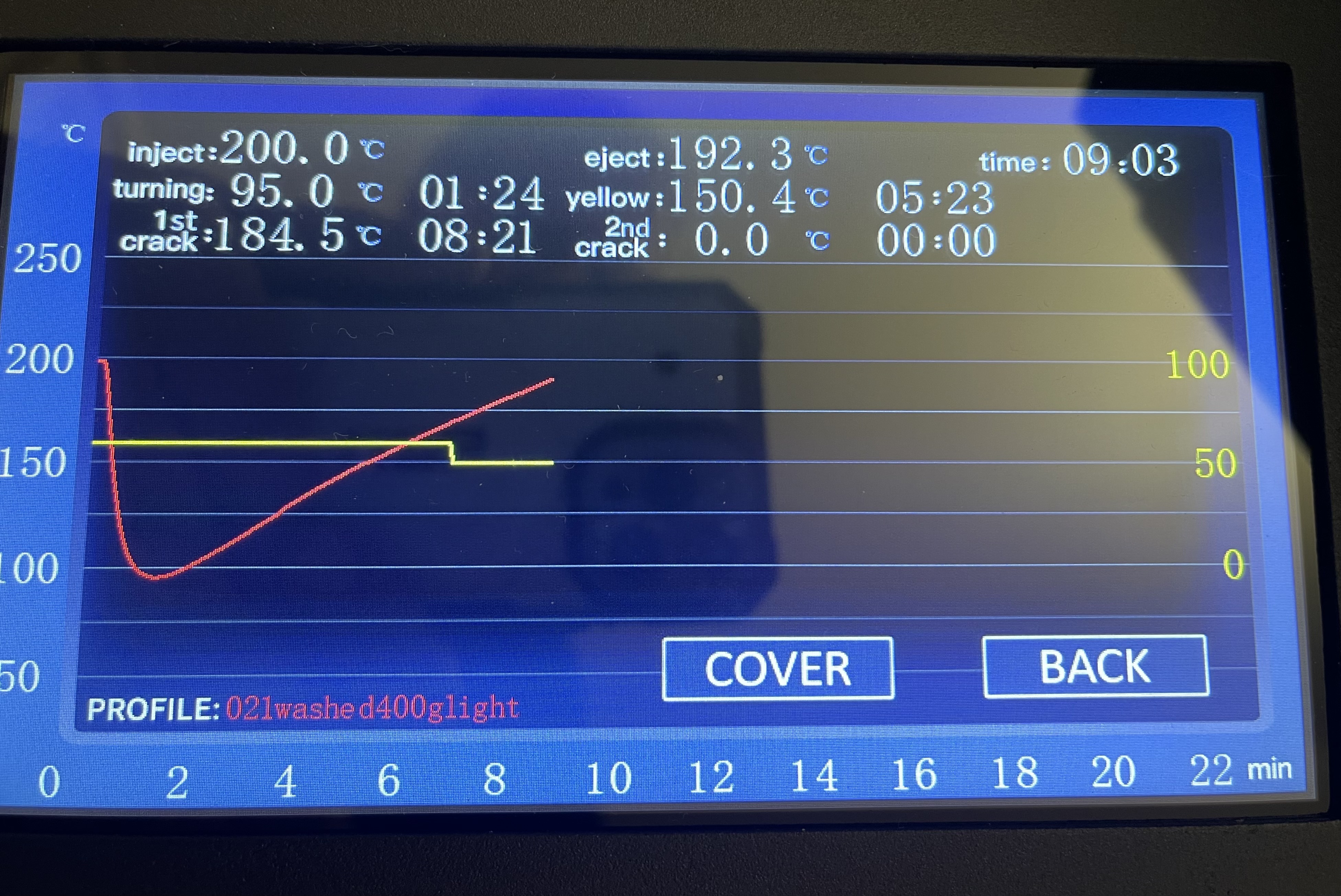

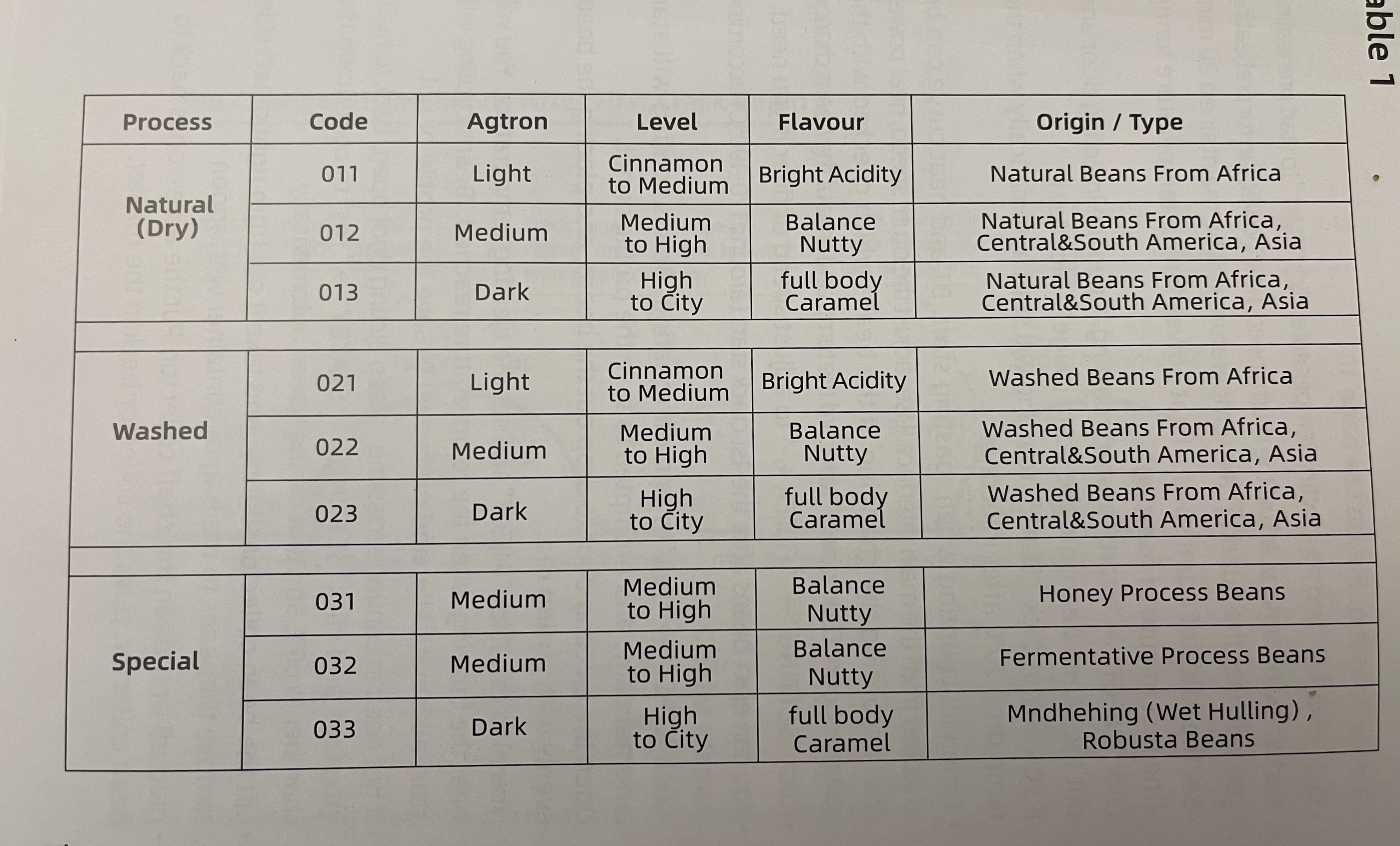

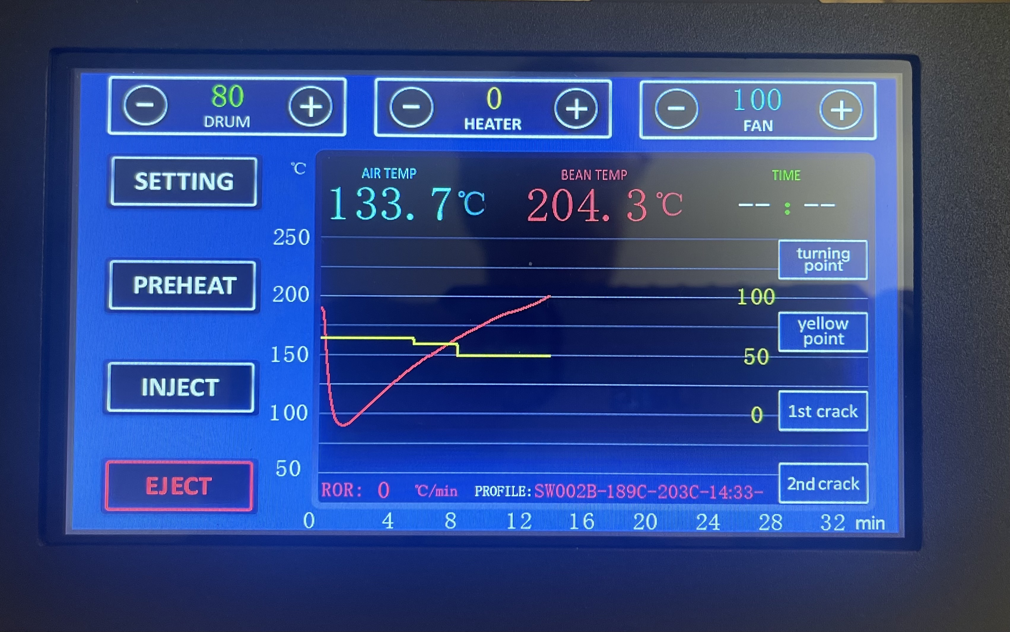

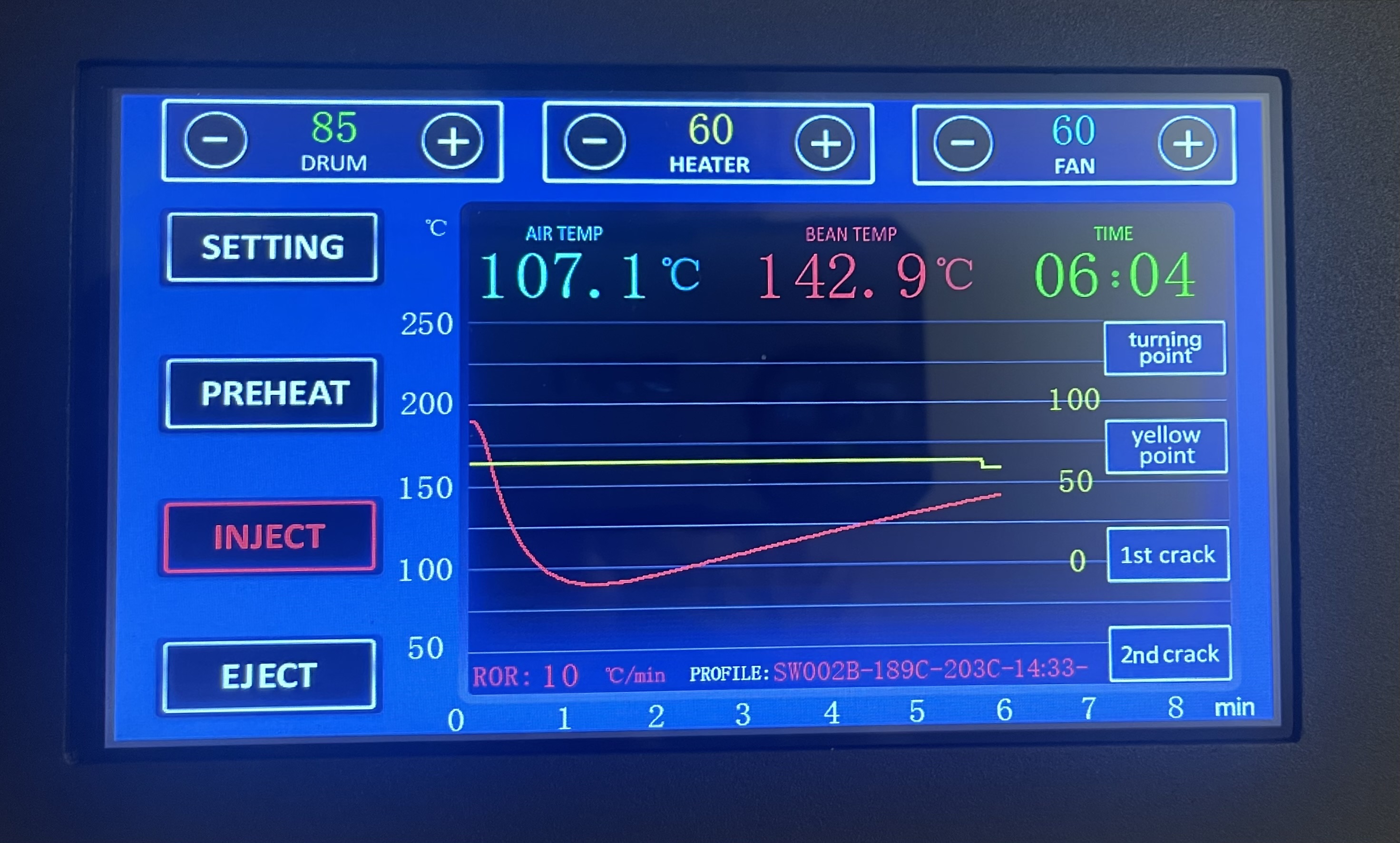

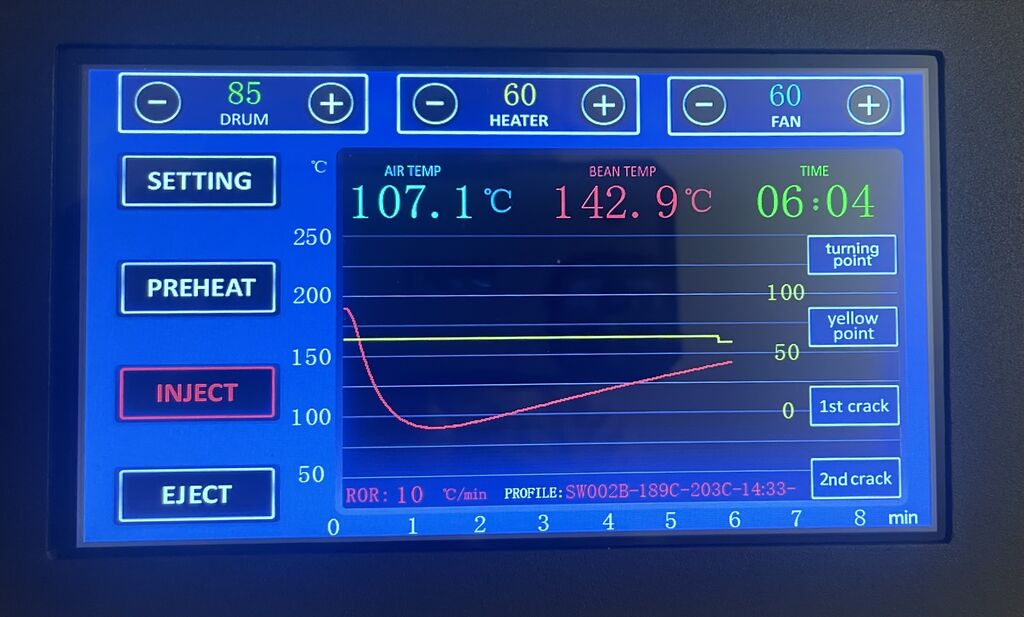

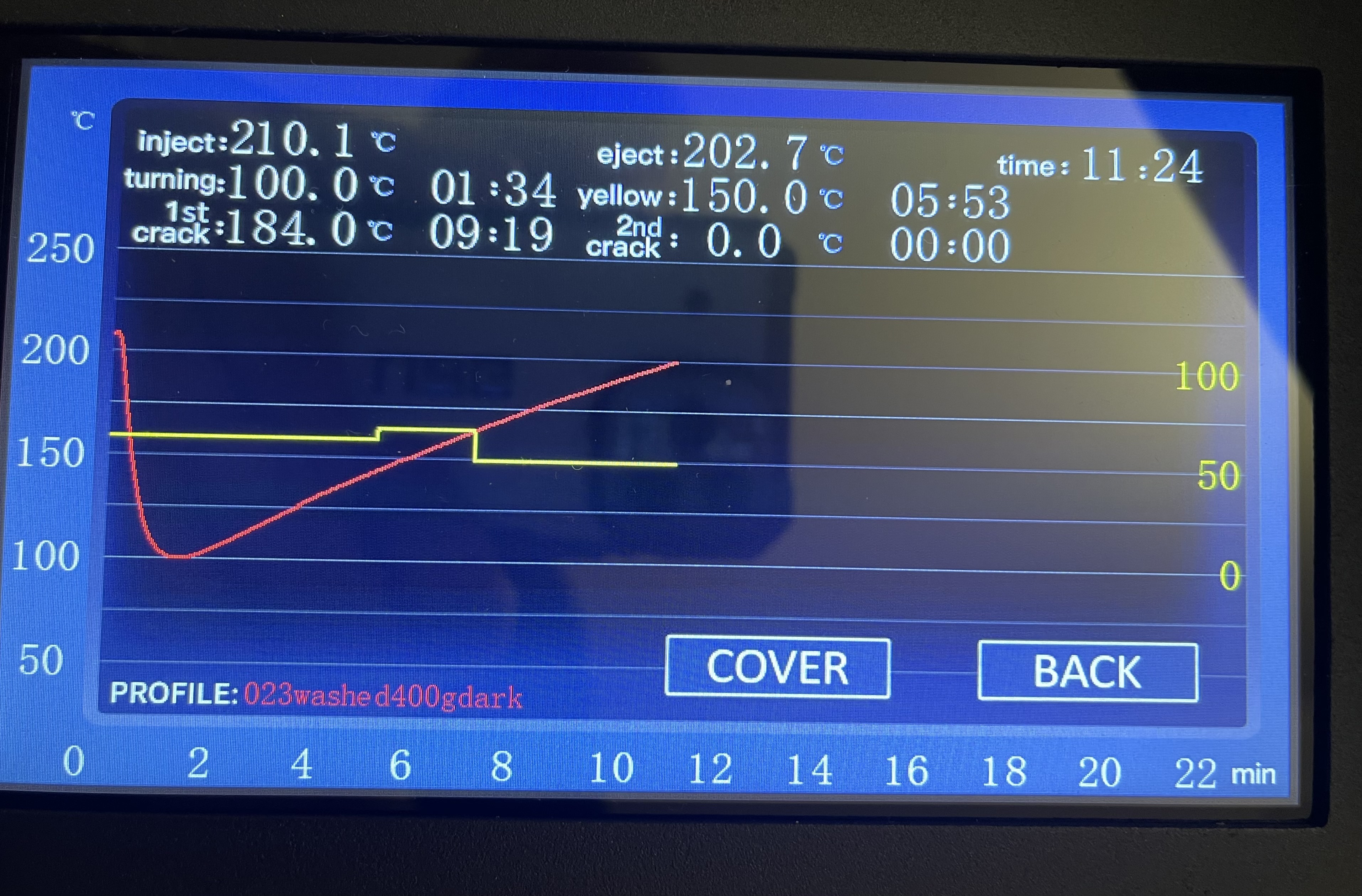

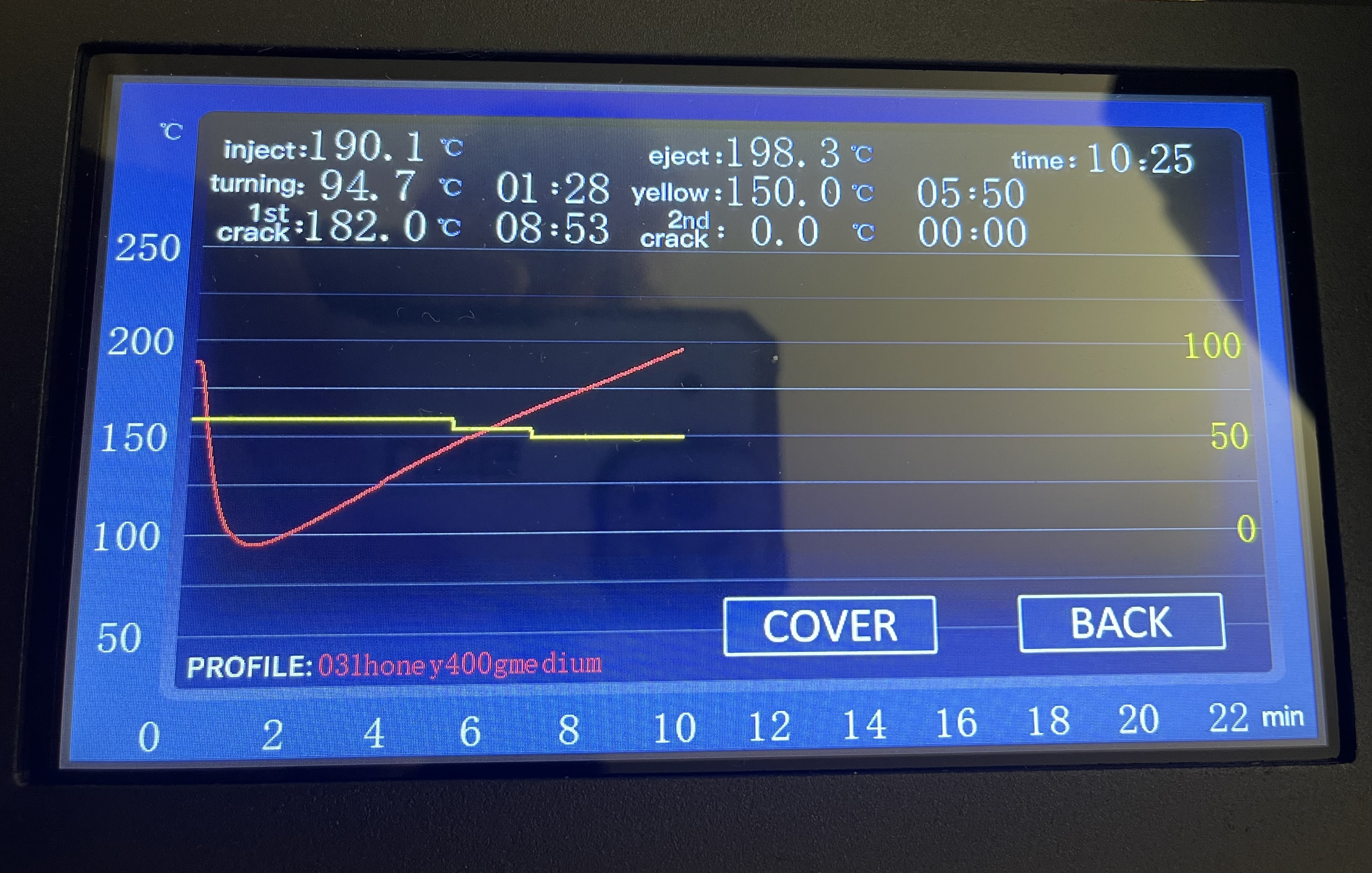

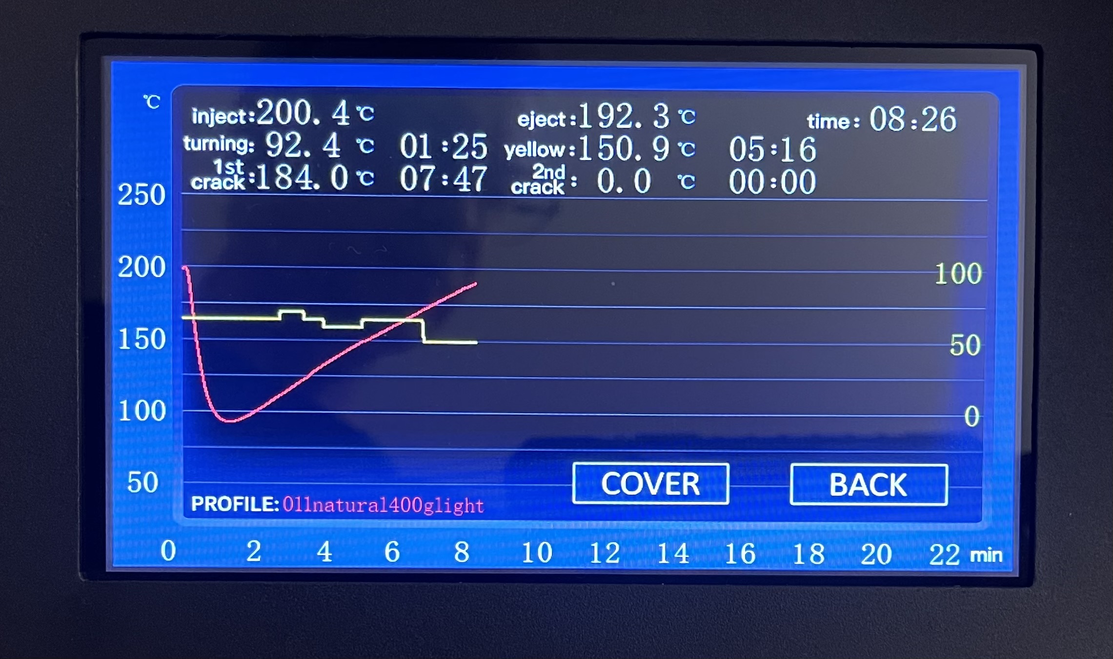

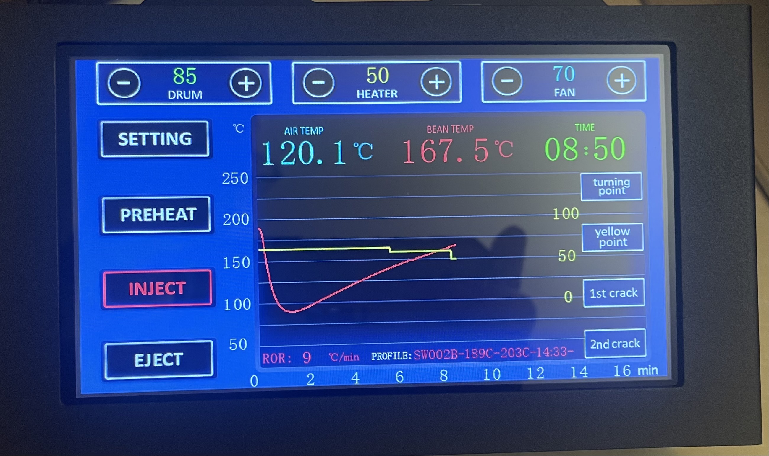

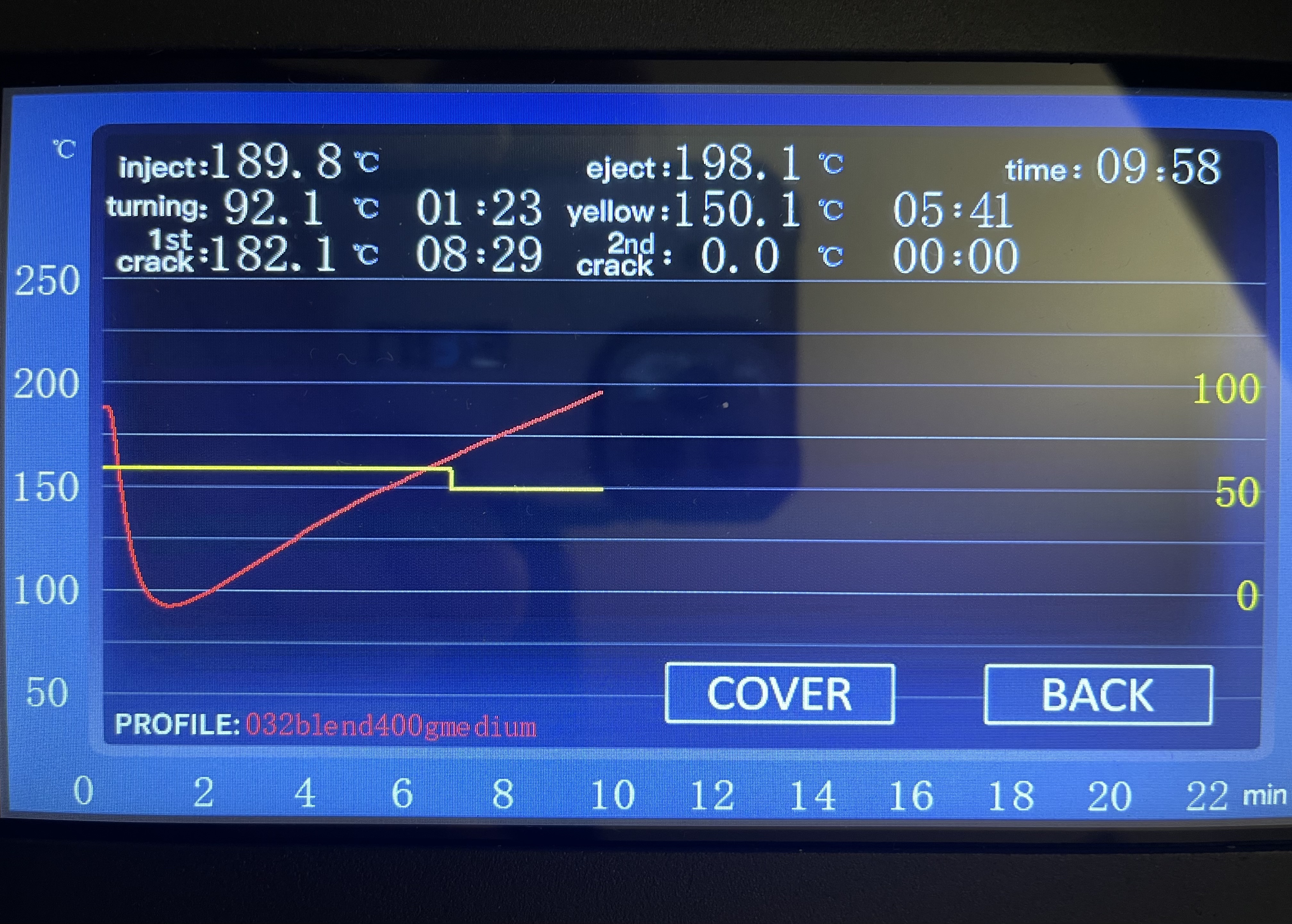

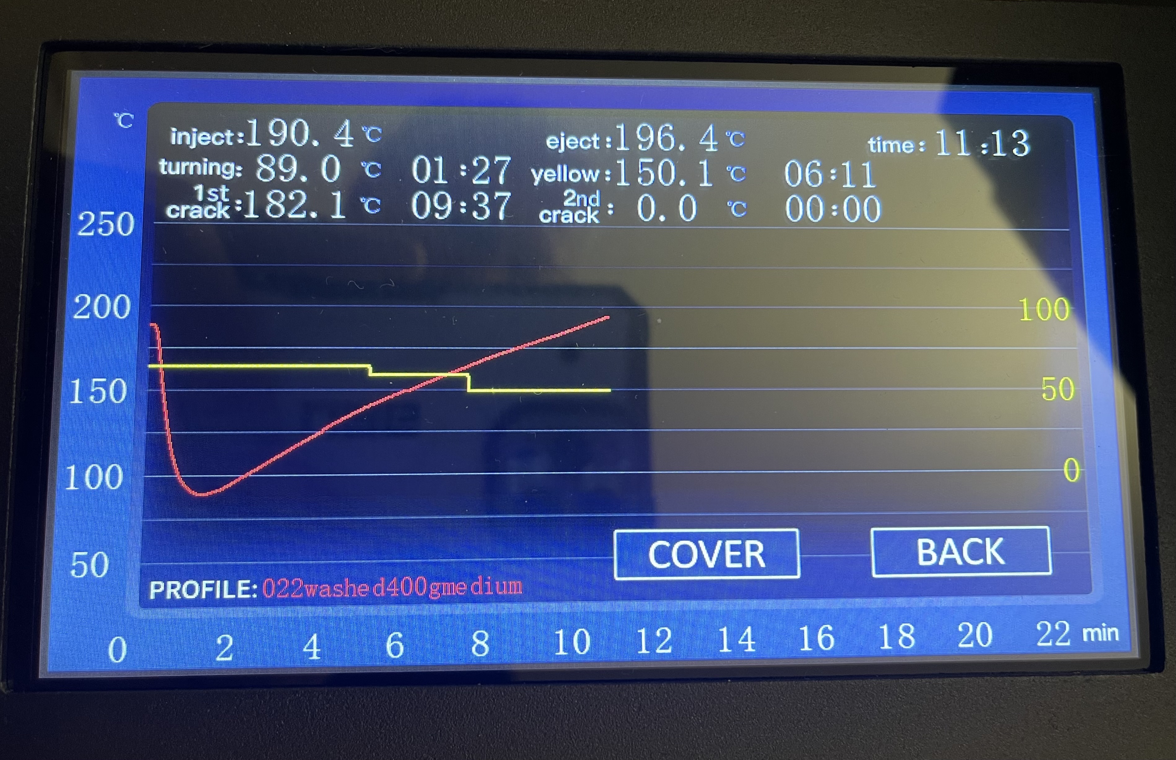

Сегодня второй раз ростил Кению Пиберри (400гр.) на сохраненной программе первой обжарки. Вот скрины как АК система меняет работу вентиляторов и нагрева; поскольку железо в CBR-1 и CBR-2 одинаковое, может кому будет полезно. Я пока обкатаю на автомате несколько режимов и попробую 350 грамм зерна, потом буду на ручном пробовать.
В теме «Где покупать зелёный кофе?» прошла дискуссия по результатам обжарки . Я пока обжаривал на автомате программы Akimita мытый кофе, результат просто хороший сразу. Хочу поделиться встроенными профилями автопрограммы, чтобы на CBR-1 было легче от этой базы искать свои профили, надеюсь, что будет полезно.

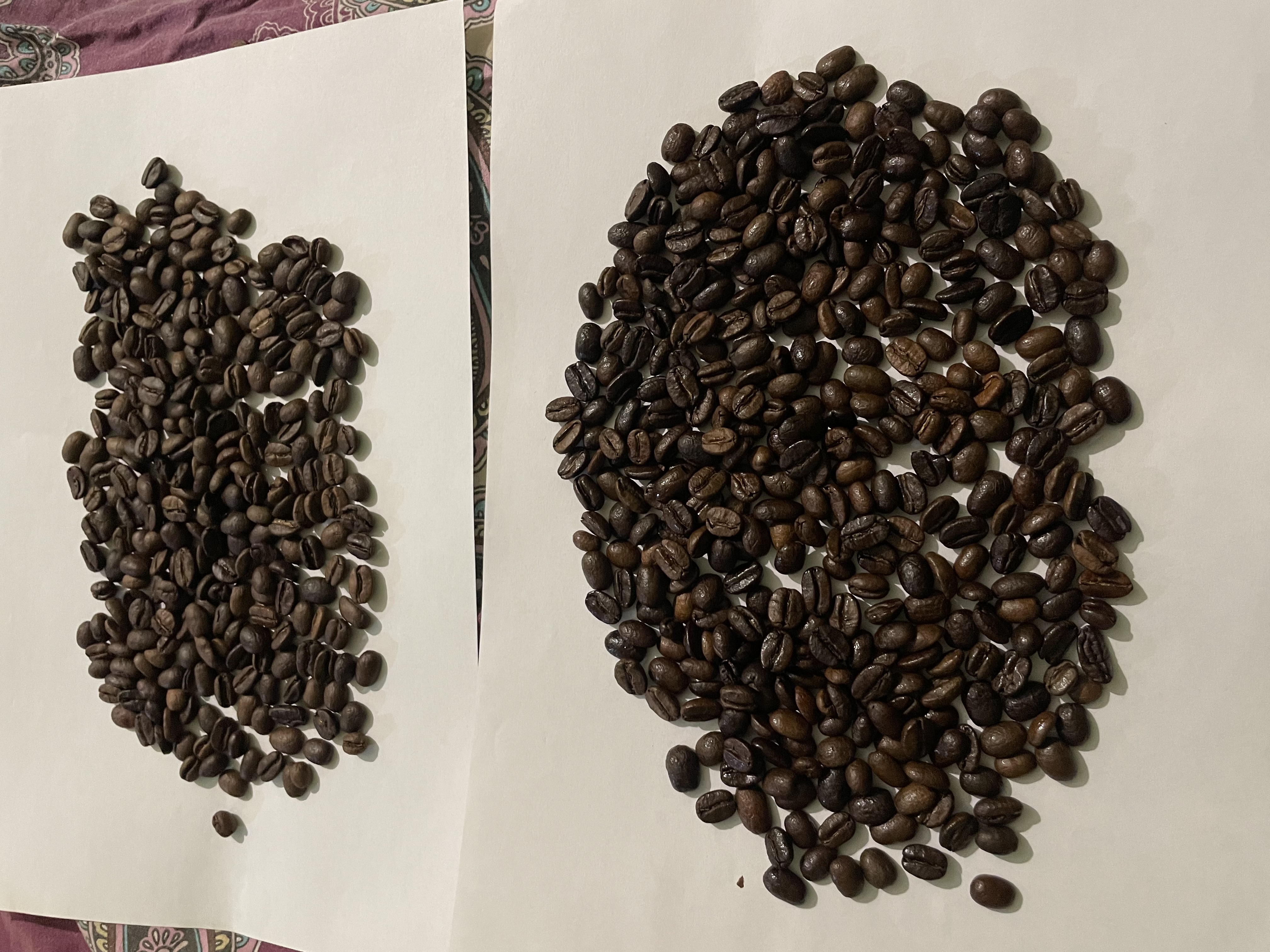

Ну как помогли кому-нибудь эти замечательные картинки? Сделали питейную чашку?
Я сегодня тестировал Кения Пиберри и Индонезия Полунг Обжарка на ITOP 275гр за 10 мин с развитием к 179-180 градусам ( по меркам ITOP) Кофе примерно на sca86, понравился Кения более с кислинкой, но не сильной, Индонезия более к балансу Индонезии дают sca87, может распробую ещё Вообщем ITOP начинает выдавать что-то питейное

dirk: Эта тенденция на посветлее отражена и в профилях автомата CBR-2. Сегодня тестил подарочный кофе от ТФ на программе 023 - на выходе типичная средняя обжарка.

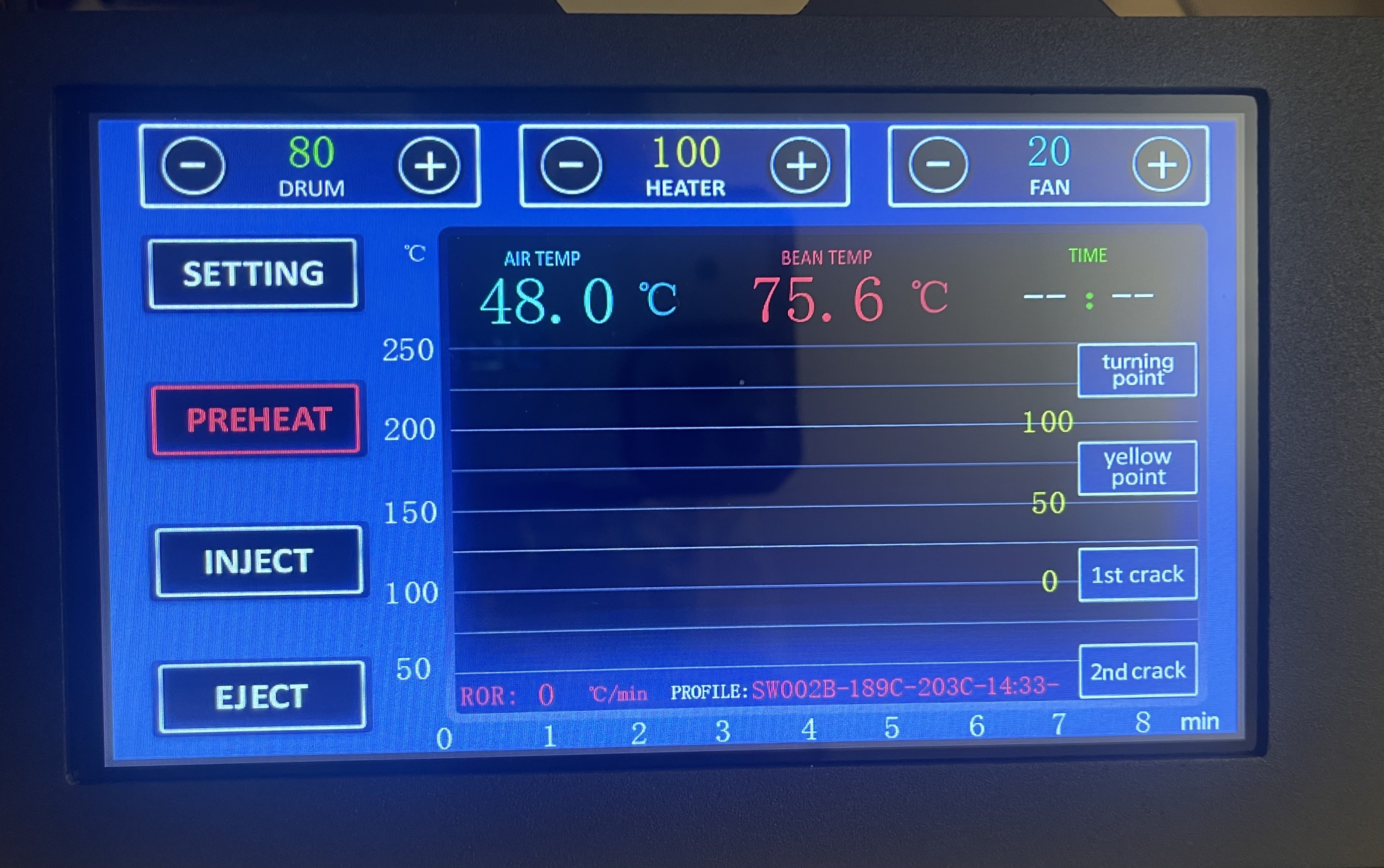

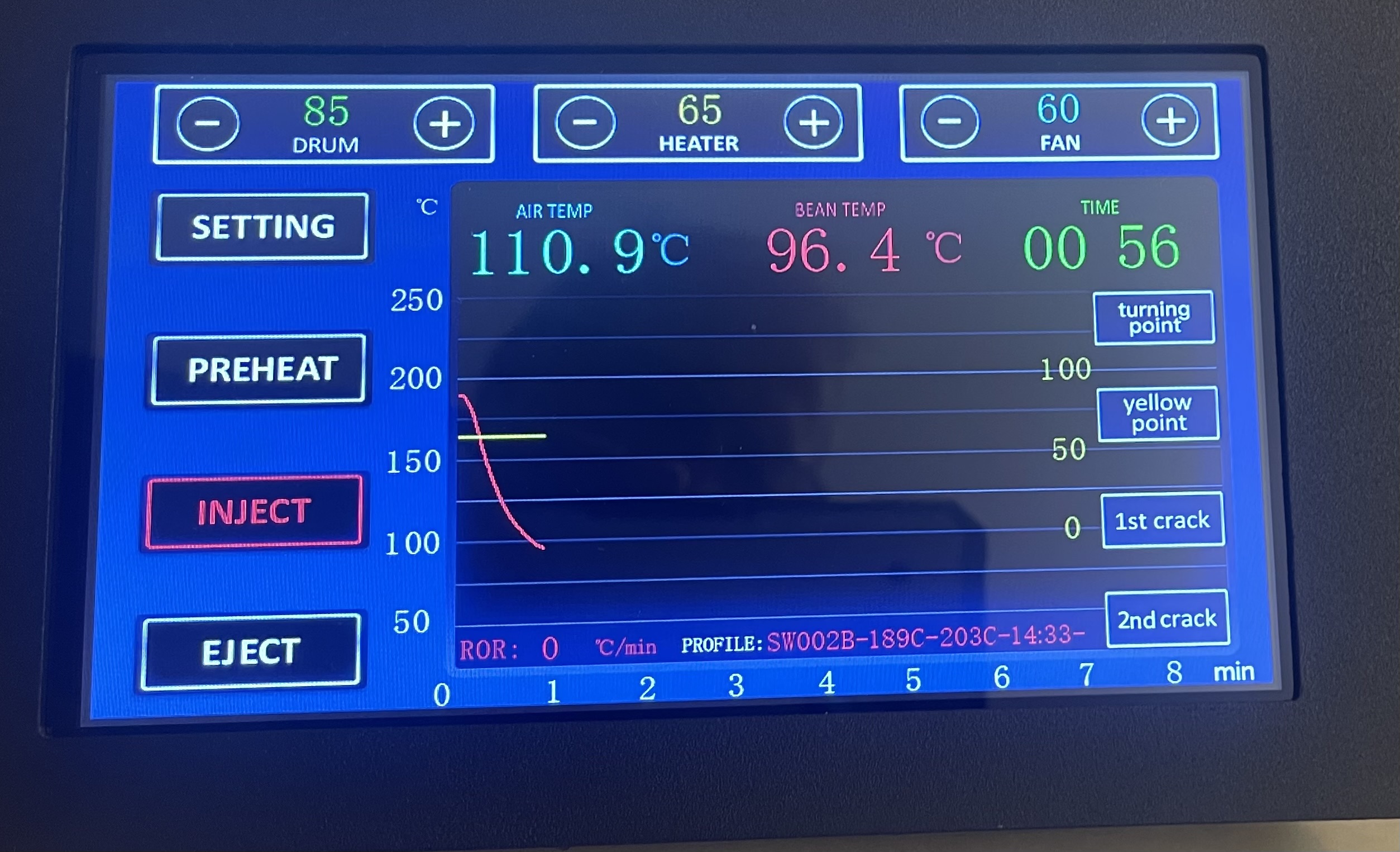

Никто с китайцами не общается по поводу ITOP? Там надо модернизировать ростер, нужна новая версия. Температурный штырь поставить внизу, чтобы он был под зерном. Чтобы температура более точно шла для ваших артизанов) Может им дверца мешала и они его подняли) И подарили всем Артизан бонусом ))) А с другой стороны внизу им тоже что-то мешало )
Последние обжарки Эфиопия Бале Маунтин анаэ 275 гр Разогрев Макс 220град Жарил за 10 мин до 182 За 9,5 мин до 184 У меня ориентир был на 180 182, 184 добавляет уже тона сити , шоколадную кремовость, в принципе питейно в чистом виде без сахара 176,177 будет светлая не подойдёт в эспрессо Надо ловить 180 с развитием В средней нет побочек от светлой и нет ещё тонов сити

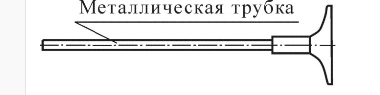

Такие эксперименты уже делали американские энтузиасты. Ровным счетом ничего не изменилось. Есть предположение, что причина более низких показаний в верхнем расположении источника тепла. Да и в целом, на что Рао обращает внимание в книге, показания температуры - это исключительно для конкретного ростера.
Я бы больше связывал сниженную температуру с более холодным барабаном - он в CBR нагревается тем же путем, что и зерно, а зерно еще и излучением сильнее нагревается, так как темнее. Поэтому, в CBR температура с термометра может быть даже ближе к реальной температуре зерна, но это не точно.
