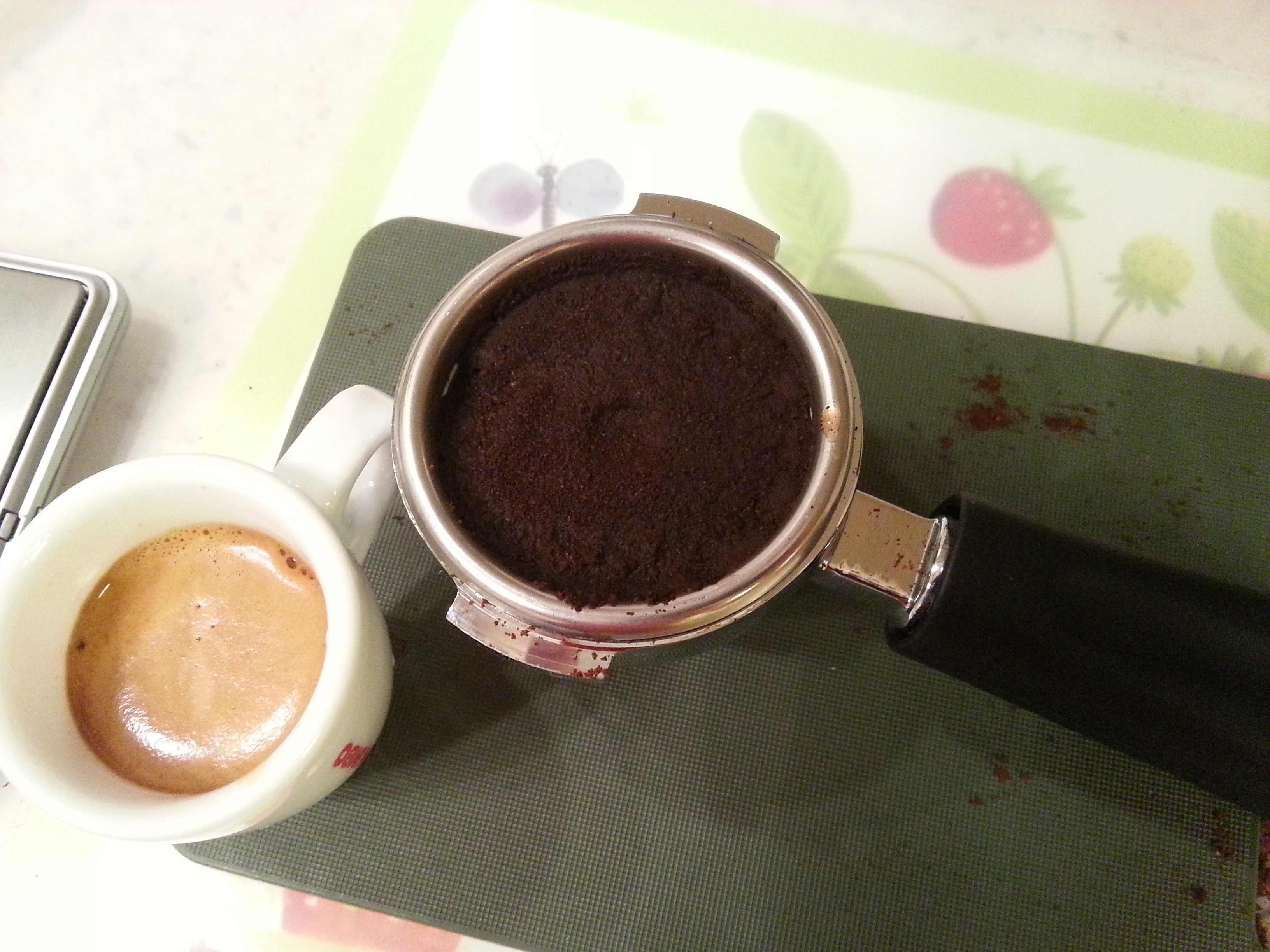

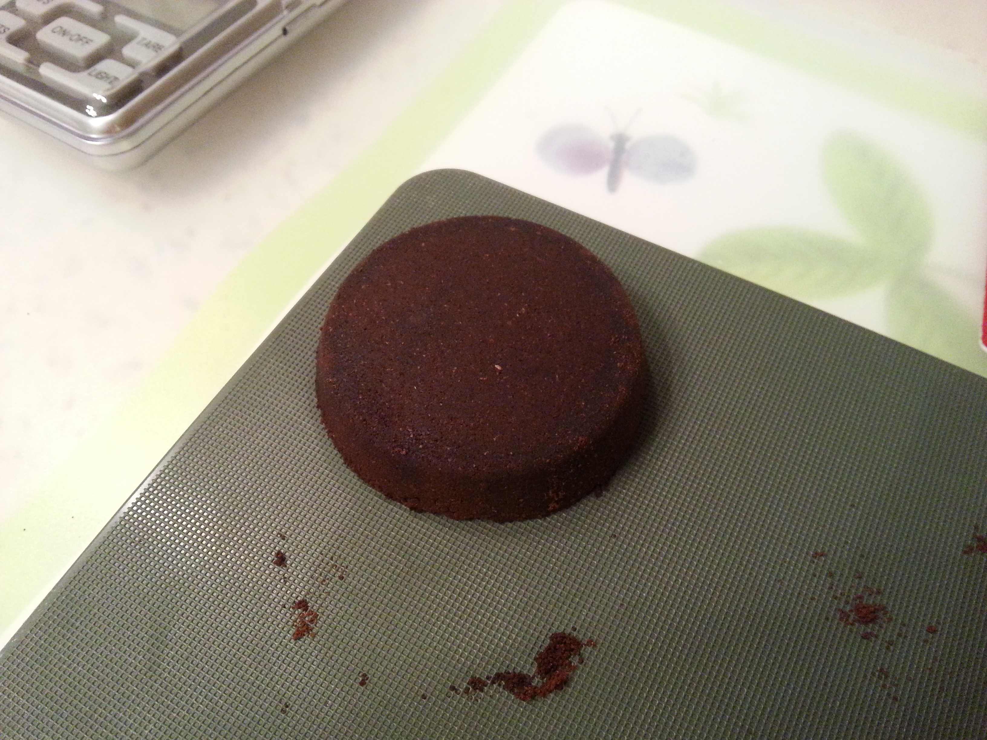

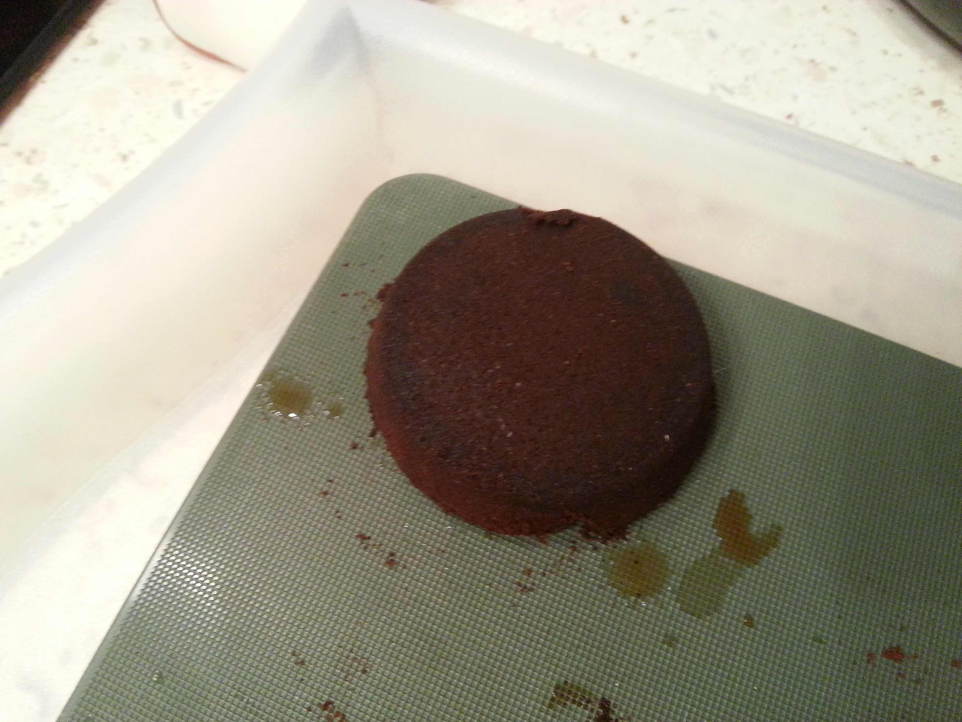

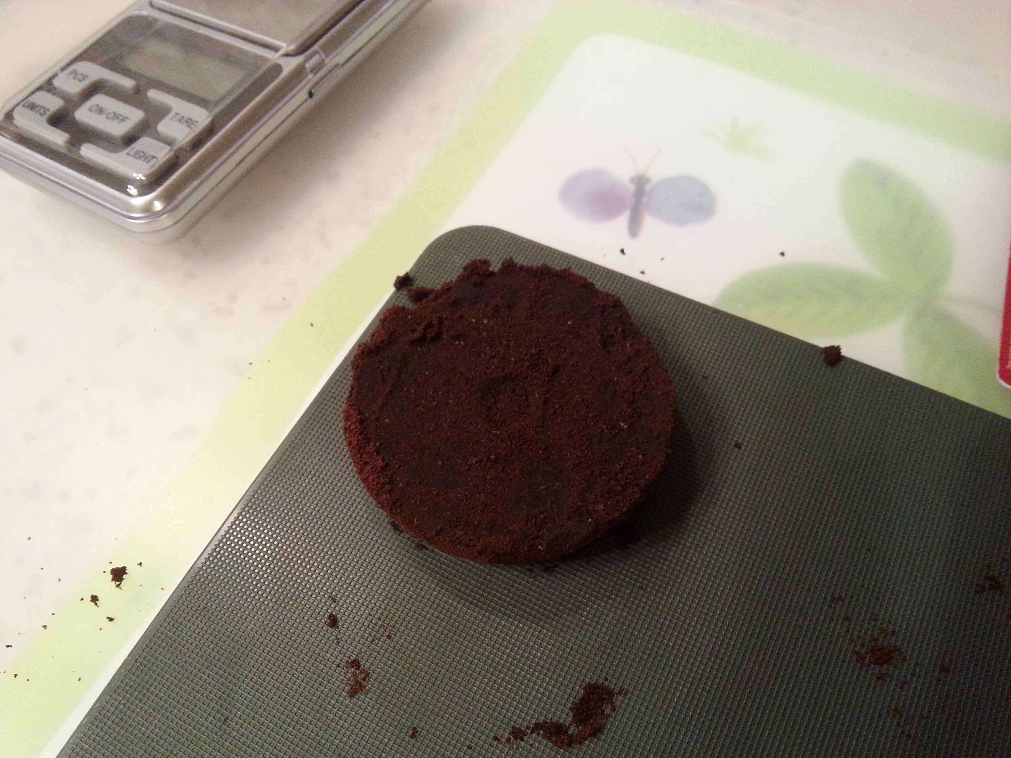

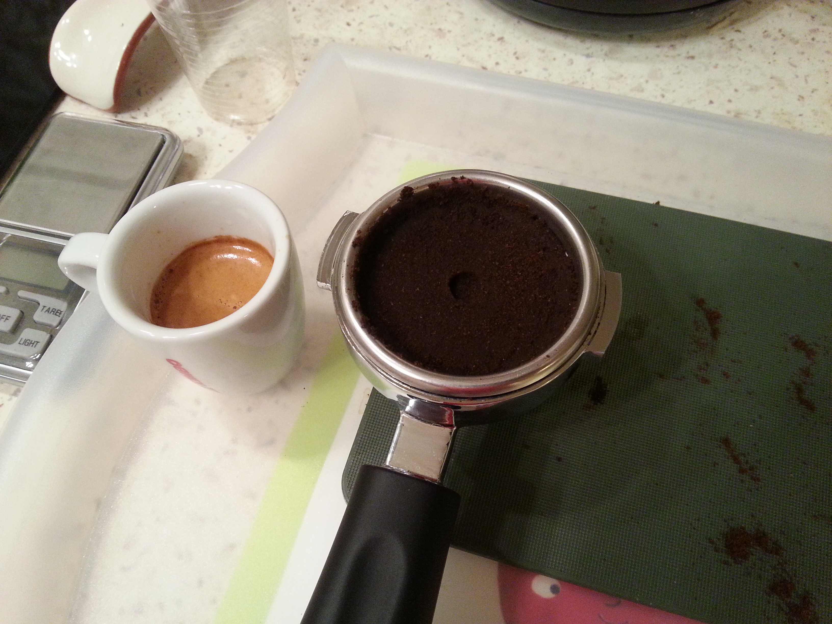

опять обнаружил пробои по краям и таблетка с обратной стороны местами более темная
Сделайте фото таблетки, а то так трудно что-либо определенное сказать...
Вот смог до фото добраться подскажите где ошибки, пролив по времени укладывается в 25-28сек но вкус скажем так разный и струйки после 15 сек становятся толще и белее.
На мой взгляд имеет место неравномерность распределения. В зависимости от "положения звезд" кофе в рожке может быть более равномерно распределен, как на фото второй таблетки (дно), так и неравномернее, как в первом случае. Соответственно результаты разные и по виду пролива и по вкусу. То, что струйки становятся толще и светлеют, в принципе нормально и естественно, вопрос в количестве. Они не должны очень сильно и скачкообразно толстеть и становиться белесыми, оставляющими белые пятна на крема.
на 18 секунде пролива начинают плясать струйки. запустил пролив без рожка, примерно в это же время из группы начинает течь перегретый шипящий кипяток. В чем может быть дело? Декальцинирую и бэкфлэши делаю регулярно. Вот только воду с лимонкой просто сливаю, не делая бэкфлэши. Поэтому может грешить на клапан и декальцинировать с бэкфлэшем? Спасибо.
Это как Вы определили? Такого не может быть исходя из принципа работы, в бойлер ведь подается холодная вода, перегретая вода может быть и бывает только в первые секунды пролива.
Струйки начинают плясать исключительно по причине недостаточно равномерного распределения кофе, других причин нет.
молоко не взбиваю. Я кипяток вижу не когда кофе завариваю, а когда машина прогрелась и делаю аналог холостого пролива без рожка (я это делал для выяснения причины пляски и закручивания струек), то есть примерно на 15-18 секунде начинает литься шипящий кипяток. А определил по внешнему виду: сначала вода равномерно льётся, а потом вперемешку с паром и шипеть )) Ну если такое невозможно, то я и не знаю тогда, что думать ( Может нафантазировал, завтра присмотрюсь лучше, может видео сниму. Спасибо.
Равномерное распределение - ключ к хорошему эспрессо. Скрепочкой поработайте и будет вам счастье, а потом когда опыт придет будете и без нее обходиться.

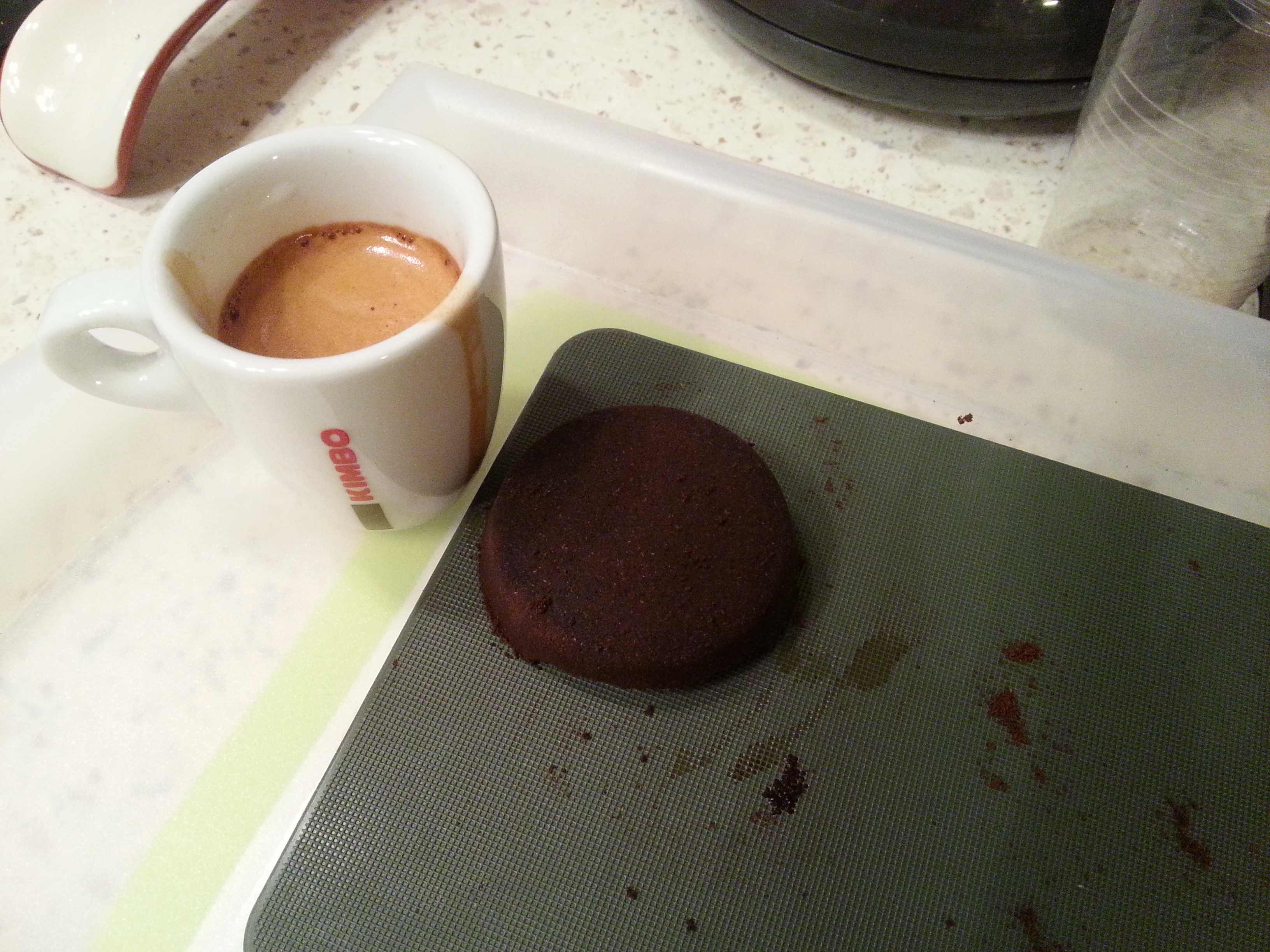

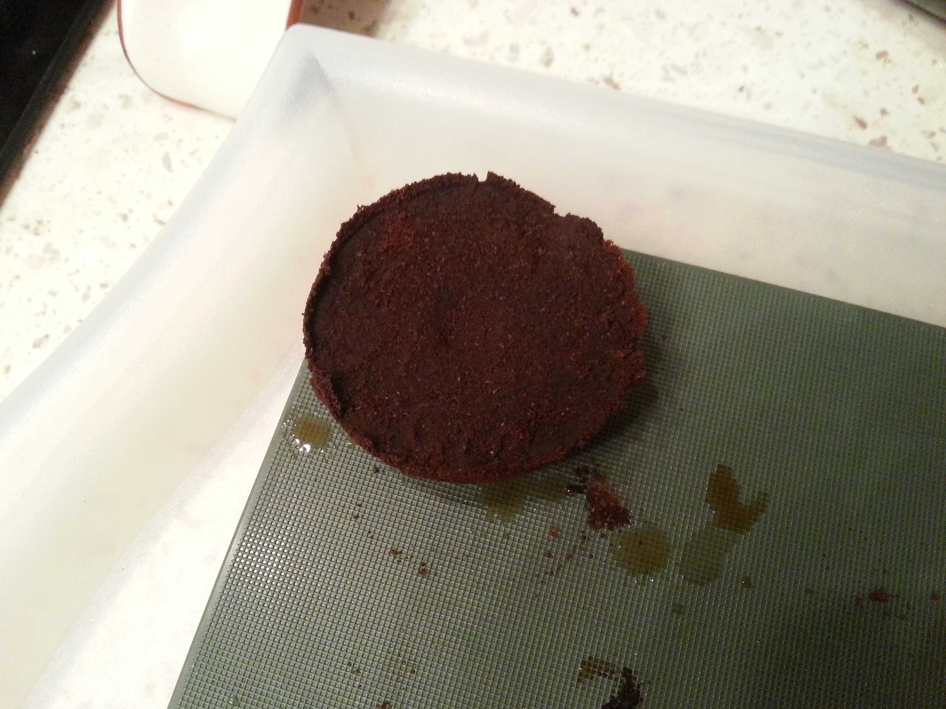

После рабочего пролива на поверхности таблетки стоит вода. Помол вроде подобран правильно, объем полученного эспрессо 2х30 мл за 25 сек (ставлю под один из носиков мерный стаканчик, а под другой чашку). Когда пользовался родной двойной корзинкой от Сильвии вода тоже была, но совсем чуть-чуть и быстро уходила. Сейчас перешел на двойную корзину (double portafilter basket, La Marzocco) от Ростислава - воды на таблетке стало больше и она практически стоит и не протекает. Очень хочется узнать мнение специалистов. Спасибо.
Что же для вас важнее - либо вкус шота,который у вас,судя по всему,получается просто классический, либо вода на таблетке после приготовления того же шота? Уже много-много раз писали,что не стоит обращать внимания на эту воду,если шот у вас ОК.
Наличие воды говорит о том, что вы используете мелкий помол и соответственно меньшую дозу. Итальянцы так, например, и делают. А Вы смотрите по вкусу в чашке, ведь те же 60 мл за 25 сек можно получить при большей дозе и более крупном помоле... но вкус будет совсем другим.
Доза 17г. для double portafilter basket, La Marzocco. На родной двойной отлично получалось из 16 г.
Ну вот и подтверждение. Родную 14 граммовую Вы грузили "выше крыши", а в 18 граммовую LM кладете всего 17 г.
ForSash2: Вода на поверхности закладки может быть как побочное явление при низкой дозе. Но, чаще указывает на другие проблемы: - низкое давление в варочной камере на момент окончания экстракции (например, закладку просто пробило на каком-то этапе). - затруднен выход воды через обратный клапан, например потому, что машине долго не делали бэкфлеш.
Ростислав.: Бэкфлеш со спец средством делал сегодня. А потом решил поиграться с помолом и дозой на новой корзинке и задумался о количестве воды. На счет пробило - все может быть. Кофе сейчас использую очень старый и какой-то "паленый". Пить его все равно нельзя - валяется пачка для "экспериментов". Поэтому продолжу разбираться когда приедет нормальный.
2All: Ну вот, увеличил помол и смолол 19г. Результат заметно улучшился. Хотя закладка после пролива и не сухая, но вода протекает и таблетка постепенно высыхает. Думаю, что на этом этапе вопрос исчерпан. Всем спасибо.
таблетка и не должна быть сухой после прлива. вроде как
