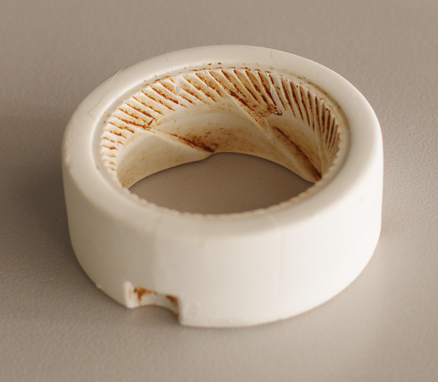

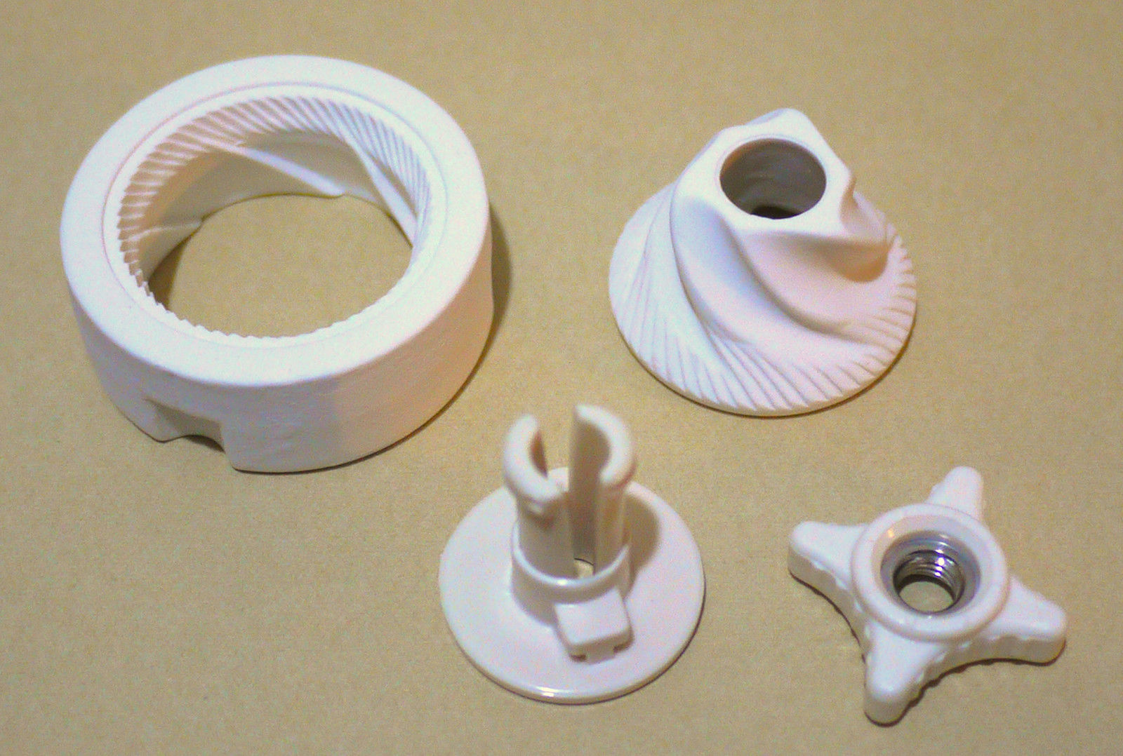

Киосеры CM-45CF по какой-то причине отсутствуют на японской торговой инет-площадке (все позиции помечены как проданные). Но есть неплохой вариант Porlex mini -[ссылка]-
Смотрел сейчас как выглядит внутреннее устройство обеих. Очень подозреваю что жернова у них идентичны. Кто-нибудь может подтвердить или опровергнуть это?
Вот актуальное предложение -[ссылка]- . Насчет идентичности ничего не скажу - не сталкивался. В мире европейских электрических жерновых тоже полно примеров унификации по жерновам. Добавлено Прдавец по ссылке не отправляет товар за пределы Японии.
