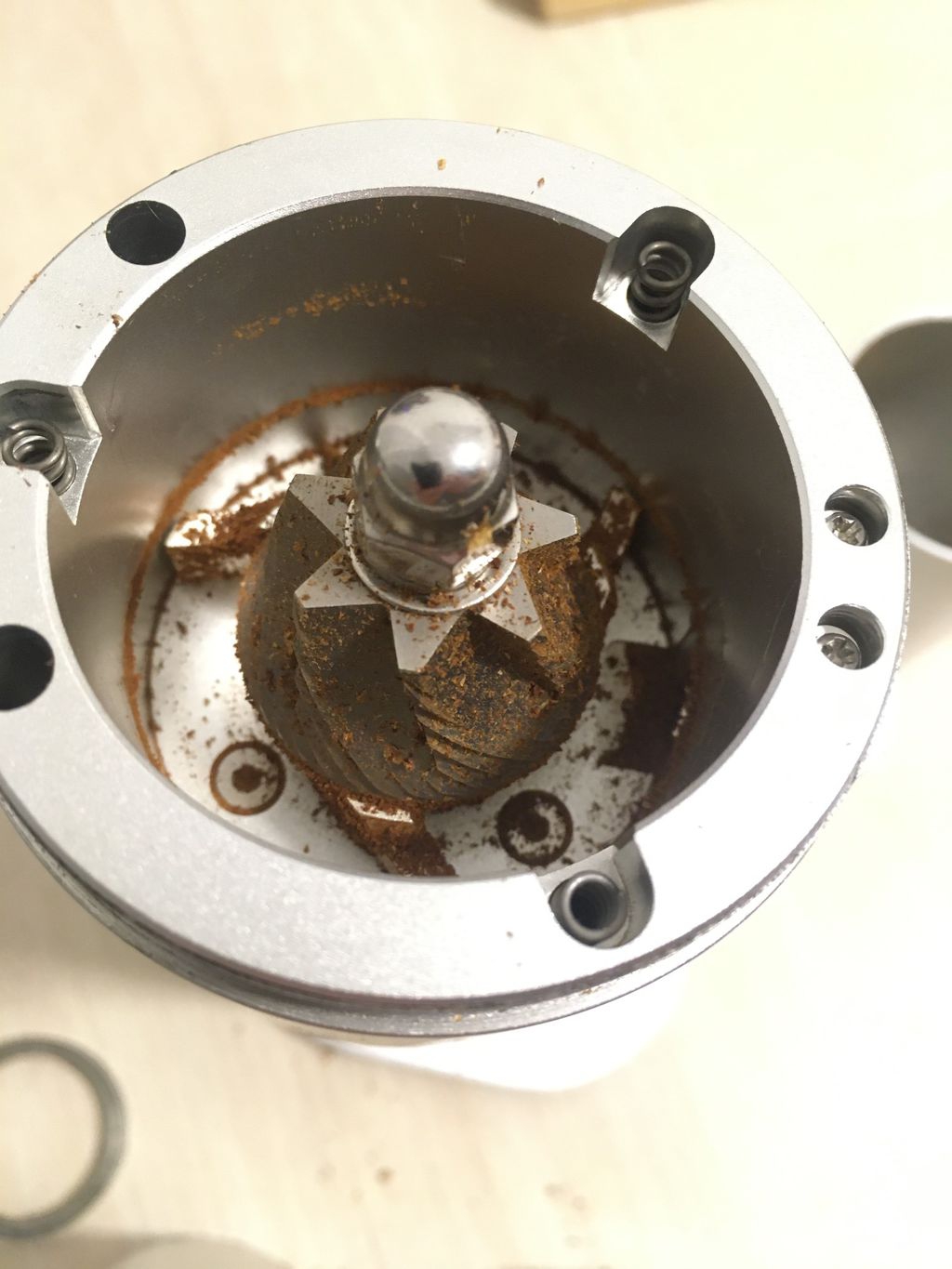

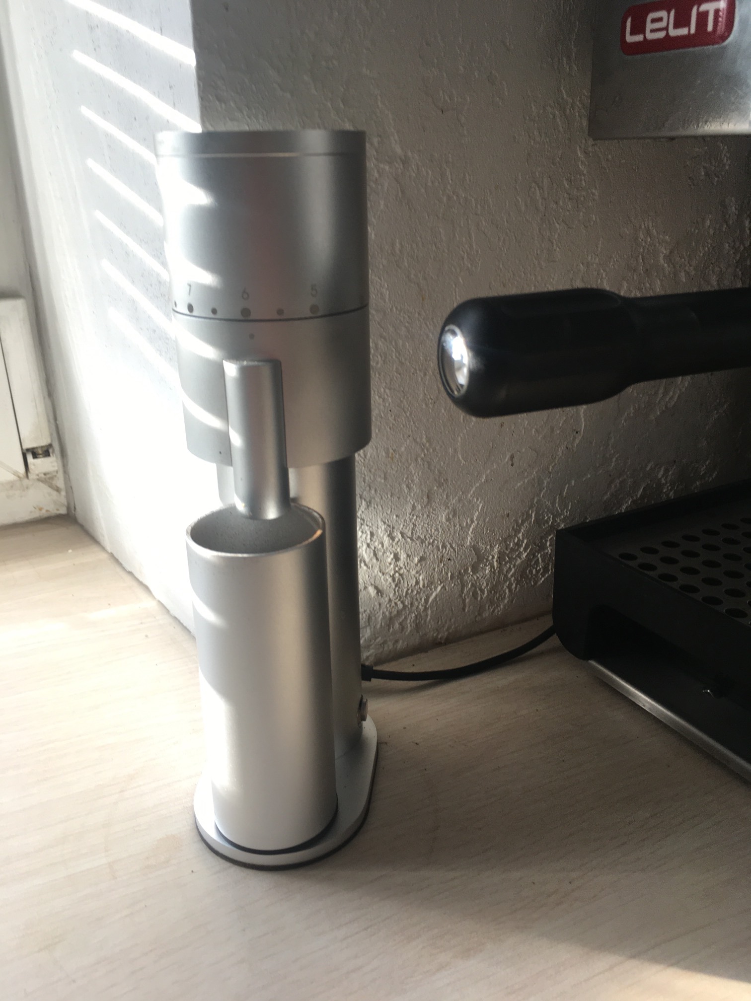

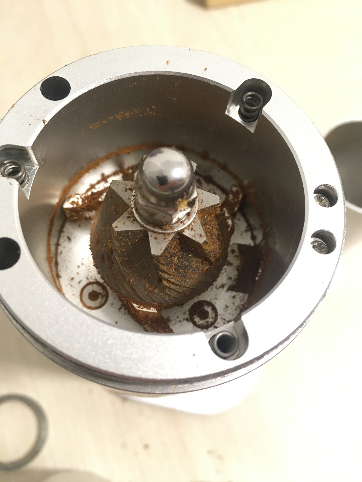

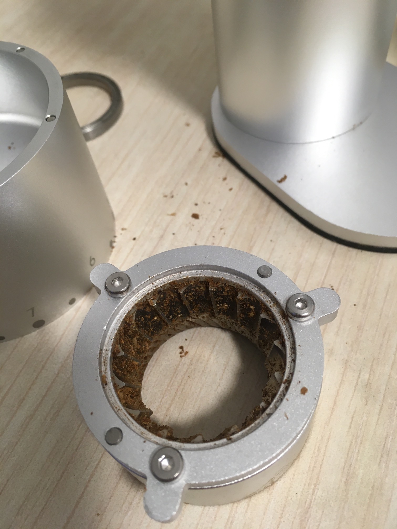

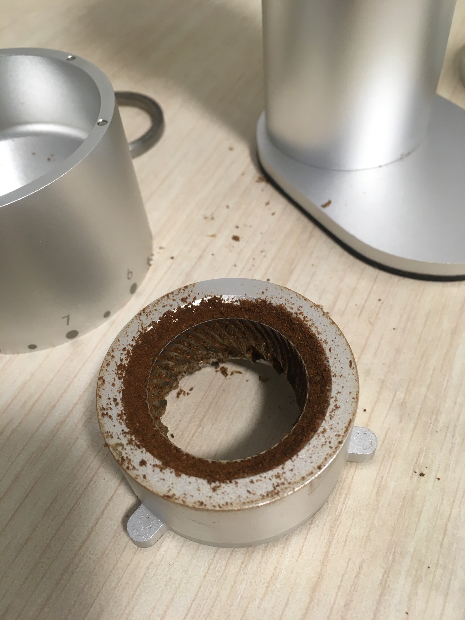

Вот такая кофемолка для эспрессо с али за 14т. (внешне аналог lagom mini), жерновая конические 48мм. Как раз на одну порцию, маленькая и тихая. Пока всем устраивает
Hик: Было бы интересно почитать ваш более подробный отзыв, каковы остатки в канале, хватает ли мощности?
При первом использования после продувки теряется примерно 0.5 г., потом потери минимальные. Помол одной порции примерно 40 секунд. Молет любое зерно, не останавливается, но ей нужно давать отдыхать, на большой поток она не рассчитана.
А как помол регулируется щелчками или плавно? Под эспрессо какой диапазон регулировок?
Регулировка без ступенчатая, эспрессо настраивается удобно, сейчас стоит 6 от нуля(я думаю диапазон эспрессо от 5 до 8 ). Молю на сухую всегда, не заморачиваюсь, потом попробую с водой - напишу. Не любитель фильтра, поэтому не скажу, но на Lagom Mini люди довольны помолом под фильтр.
