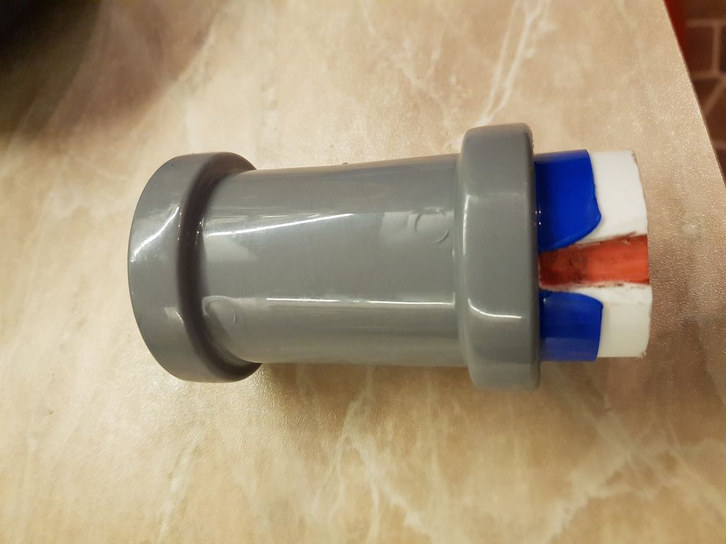

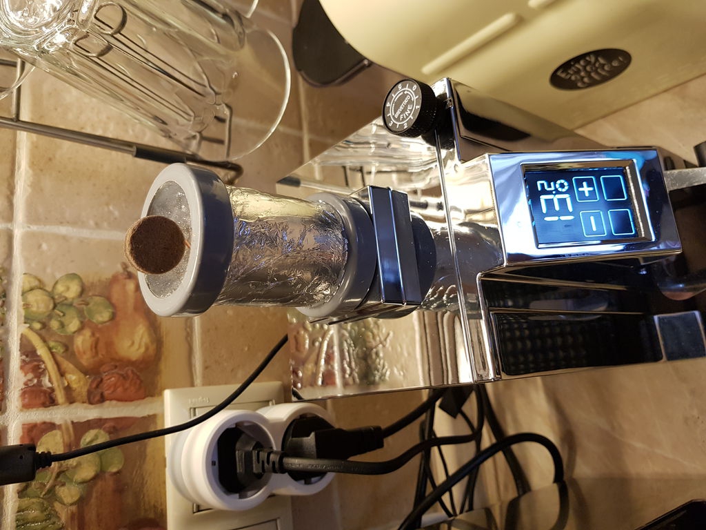

Разрешите и мне поделится моим вариантом Eureka под сингл дозинг. В нем есть всё: и делать было нечего и дело было вечером и на карантине и голь на выдумку хитра и хочунемогукакпрямосейчас. В общем, всё как мы любим )
Воронка: - Труба водопроводная ПВХ Ø 40 мм. - Уплотнительное кольцо коническое Ø 40 мм (синее) . Используется при сборке сифонов, в Леруа продается как отдельный элемент. - Муфта Ø 40 мм (серая, канализационная, полипропилен, резинки извлекаем и выкидываем) - Термопистолет с клеевым стержнем с блестками. Без блесток даже не пытайтесь! смайлик.) - Фольга на двустороннем скотче. Типо в цвет, но сам знаю что получилось хреново. Пленка самоклейка зеркальная для оклейки авто наверно зашла бы лучше.
Широким паяльником выжег прорезь в трубе, глубину аккурат до красного слоя в трубе... Делаем прорезь и у синего уплотнительного кольца и одеваем его на трубу. Одевается идеально плотно, в отверстие кофемолки усаживается еще более идеально на конус, без зажима винтом, кофемолку хоть поднимай потом за эту трубу. У серой муфты отрезал каёмки с обоих сторон и расширил отверстие с одной стороны, нижней, т.к. она, муфта на синюю прокладку не вставала. Получившейся уступ (торец белой ПВХ трубы) при засыпании зерен на себе их собирал, термоклеем залаил всё до формы воронки, почти. Изначально для воронки был использован экопластилин сына но он, редиска, когда высох сильно усох и воронка уменьшилась, появились зазоры, не повторяйте моей ошибки, хотя пока свежая воронка и него была загляденье! )))
Поршень: - пробка винная - скотч бумажный (увеличение диаметра пробки) - медная проволока (зачистил медный провод, проткнул пробку насквозь, с противоположной стороны в углублении, загнуто) - два липких войлочных кружочка (в миру, наклейки на ножки чего либо)
Cлабоватый конечно поршенек, временный вариант, утяжелить можно надеванием на проволочку всего чего угодно. Но меня устраивает пока, совсем ничего не весит, можно придавливать во время помола сверху пальцем, прбовал, необходимости не ощутил. Сделал в нем отверстие, что бы он при опускании "Одевался" на ось мотора и тем самым еще более глубоко входил внутрь и не двавал зернам скакать... Но в это отверстие очень быстро набились зерна, откуда!!?? )))
