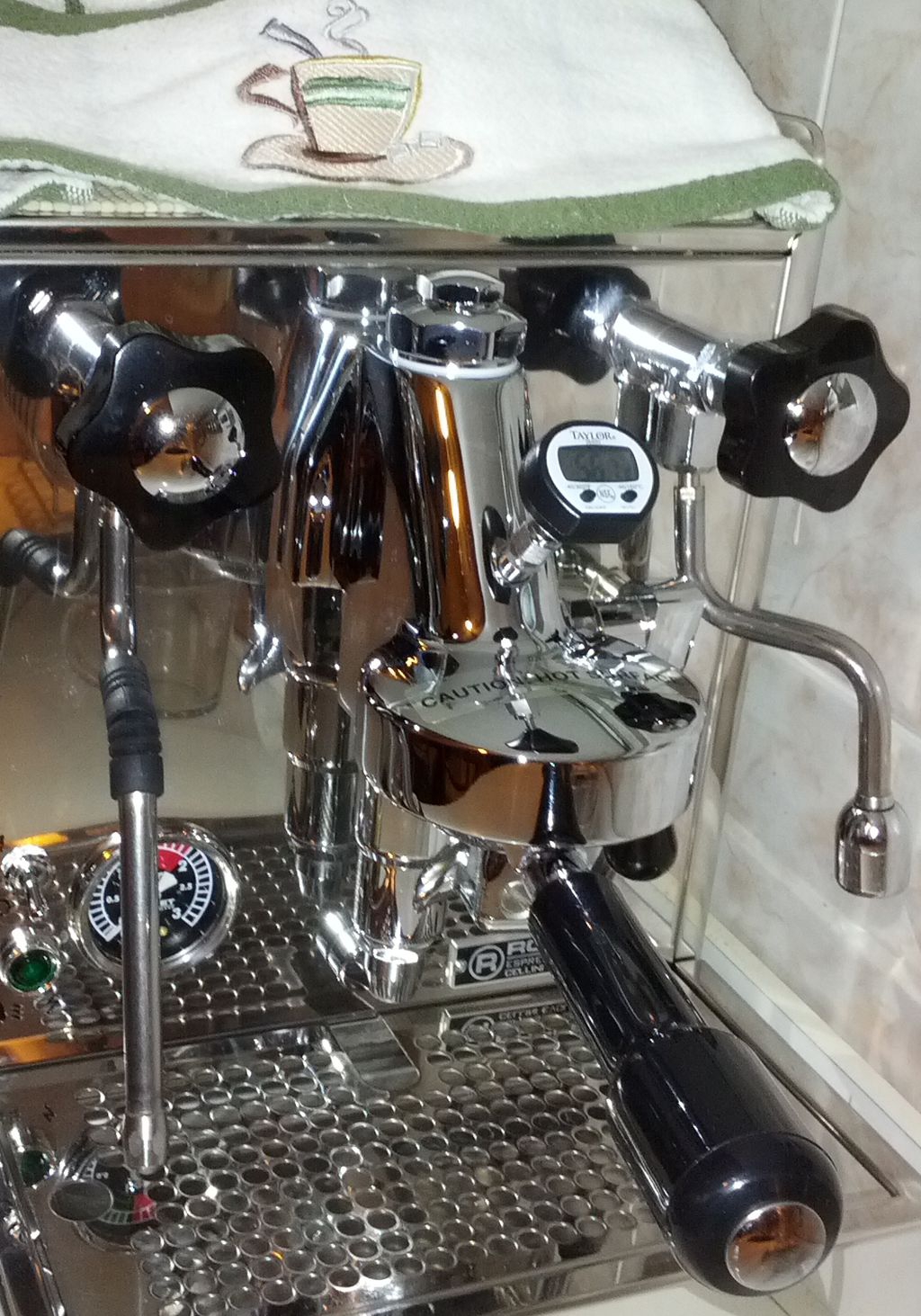

У меня, когда машина стоит часик и более, при проливе идет вода от которой идет пар, т.е на пар из группы, а пар исходит от самой воды, в кухне +24. Регулировка температуры на 12часов. А по кофемолкам, какие модельки более доступны по цене, с червяком.
Ну это естественно, учитывая, что кофе заваривается водой от 88 до 95 градусов. Часик, как раз то время, за которое машина полностью прогревается и обеспечивает "правильный" тепловой режим, т.е. стабильную во время пролива температуру воды.
Если у вас без горечи получается с теплым рожком, то это означает, что температура воды из группы великовата и дает горечь. За счет более холодного рожка и, кстати, группы, вы среднюю температуру пролива снижаете. Но в динамике, вместо ровного графика, получаете возрастающий. Почему и надо снизить температуру, а рожок держать в группе.
Это условно и индивидуально для каждой кофеварки. Надо просто немного повернуть винт против часовой стрелки. Новое значение вступит в силу минут через 20.
