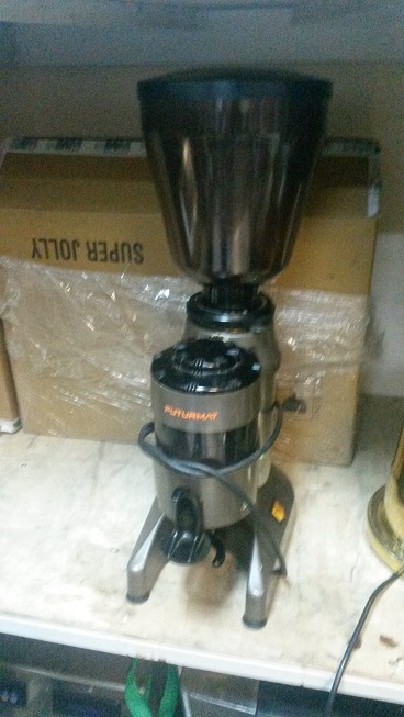

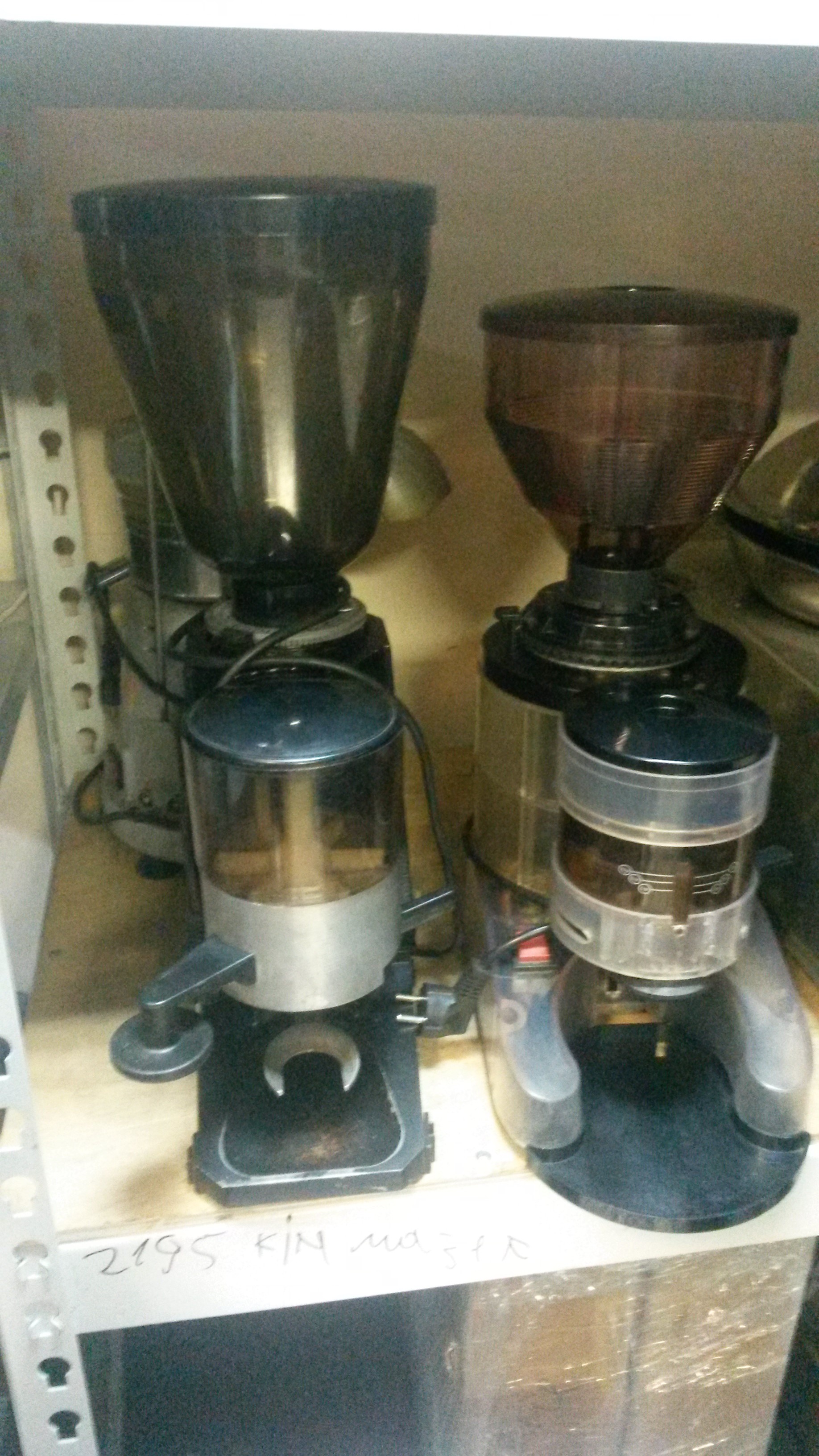

Предлагают: кофемолка Futurmat кофемолка Sanremo кофемолка Cunill Жернова от 57 до 64мм кто, что может сказать о них? есть ли смыл обновить имеющую у меня?!
alex_kgn: можете смело выбирать из них по двум параметрам - жернова 64мм - как можно меньше пластика в тракте помола/подачи кофе, у кунилов с этим не очень хорошо, например..
Конечно,присоединяюсь к Matteo,если решите менять свою Роки,то стоить брать именно СанРемо,у неёё жернова 63,5мм ( это аналог Фиорензато). Молка Футурмат( судя по фото это модель FP ) имеет жернова диаметром 54мм и эту молку производит тот же Cunill,правда,эта модель достаточно солидная, её вес примерно 13 кг и у неёё дизайн старой Фаемы. Молка Кунил у вас на фото ,скорее всего имеет жернова 60мм,хотя это ранняя модель,отличающаяся от теперешних.

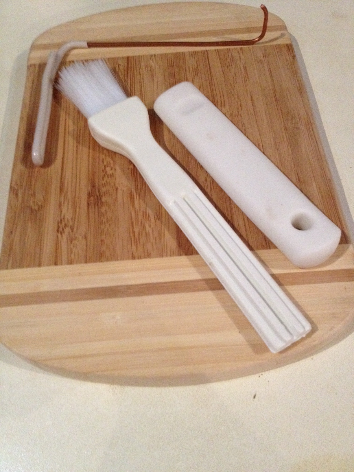

Fahrenheit: Пора уже, пора С нетерпением жду возможности попробовать. Даже в DoubleB блин не на конике молят. TMN: Мокку вряд ли можно назвать альтернативкой. А до остальных я пока либо не дорос, либо не пробовал, либо не нравится (например компот из кемекса у торрефакто). Кстати говоря, какие щеточки лучше приделать? Из синтетической щетины, либо пластинки силиконовые? И какую лучше кисть и где купить?
Это надо смотреть по месту. В моем Промаке, например, оказалось достаточным полоски изоленты на нижнюю часть звездочки.
С кисточками тот еще вопрос. Во-первых, надо смотреть по форме выходного канала. Потом, чтобы удобно было выметать и не вылезали волоски. После многочисленных экспериментов у меня остались два претендента: зубная щетка и, более любимый вариант, силиконовая кисточка, маленькая такая из Ашана.
Выметать ими менее удобно чем щетинными "правильного" размера, но зато никаких волосьев.

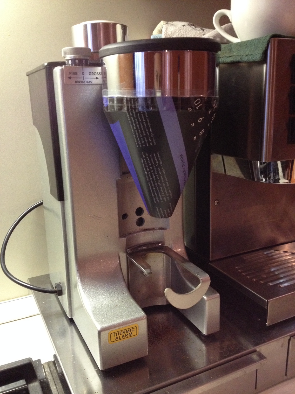

Matteo: Всё решит вкус. К сожалению место на кухне не безгранично и две молки оставить не получится, жена и так воет из-за отсутствия рабочих поверхностей на столешнице. Я еще не знают влезет ли коника на кухню )))) Джолли сливает камару, была она у меня. TMN: Спасибо. А что за звездочка? Правда подозреваю, что молка уже доработана предыдущим хозяином.

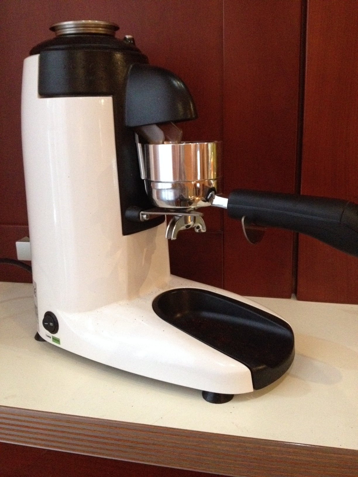

Я, когда только привез коническую Марзокку, тоже отметил отличие вкуса эспрессо в лучшую сторону. Сейчас это уже не замечаю, Компак для эспрессо не использую, хотя все хочу сделать сравнительные тесты. В каникулы кофе разного торрефактовского было много, но не было времени. Приделал к Марзокке как и к Компаку вилку для холдера, что намного удобнее. Снял бункер. Снял дозатор и приклеил вырезанный из календаря конус. С конусом мне удобнее, как будет возможность закажу конус из металла, эскизы уже есть, нет материальных средств.
Купил кулинарную кисточку синтетическую китайскую, вроде не лезет. Пробовал макет миникочерги, не очень понравилось, возможно форму надо изменить.

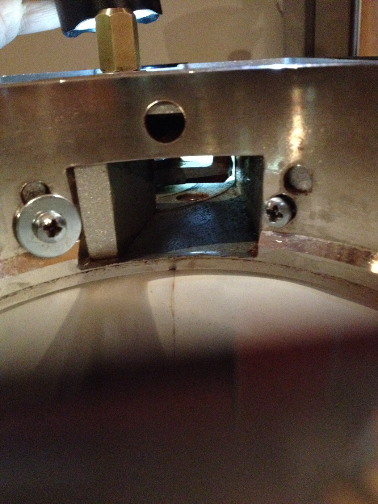

Из широкого канала остатки выметаются хорошо, даже в камеру на 20% залезаю, но все равно в камере еще много остатков. Есть такие мысли.
Или уменьшить камеру помола только до зоны эспрессо, или приделать снизу и сверху лопастей нижнего жерного скребки или кисти. С первым вариантом про недостатки понятно. Со скребками и кистями сомнения, что будет происходить износ металла и электростатика.
Еще вариант был помпу воздушную сверху приспособить для продува камеры после помола, но тоже сильно сомневаюсь в эффективности.

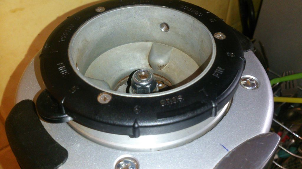

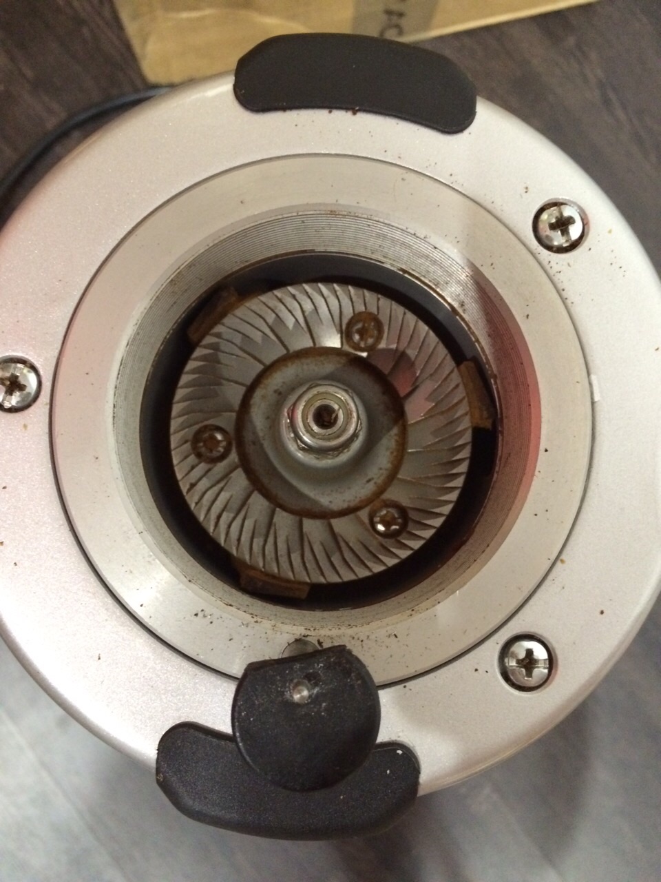

Разъясните, пожалуйста. Как правильно ухаживать за кофемолкой Ascaso i-steel-1 ? А то я засунул палец в носик, из которого сыпется перемолотый кофе, и оказалось, что там внутри намолотого кофе со столовую ложку, если не больше.
не поделитесь, где такую шикарную вилку взяли? Или это маззеровская за 38 евро? Мне бы их две штуки необходимо и цена как-то совсем не нравится
Вилки заказывал на предприятии, где есть лазерная резка металла.
Сделал чертежи, остальное они сами. Для Компака вилка из 2 мм нержавейки полированной обошлась в 240 руб. Надо было из 3 мм делать, все таки лучше пожестче. Для Марзокки из 3 мм нержавейки изготовлена из двух частей и соединена аргоновой сваркой. Неполированная сталь и шов неполированный, потом как-нибудь отполирую. Обошлась в 300 руб.
Вот возьмите мой шаблон -[ссылка]-, я делал такую вилку, только дырки и длину на бумаге подкорректируйте под свои холдеры чтобы наиболее удобно было. У Вас же руки смотрю из нужного места растут и дремел есть. Осталось только кусочек нержавейки 2-3 мм найти и вырезать, а потом наждачкой зашлифовать и никакой лазерной резки тут вовсе не нужно. Я например за вечер сделал такую штуку.

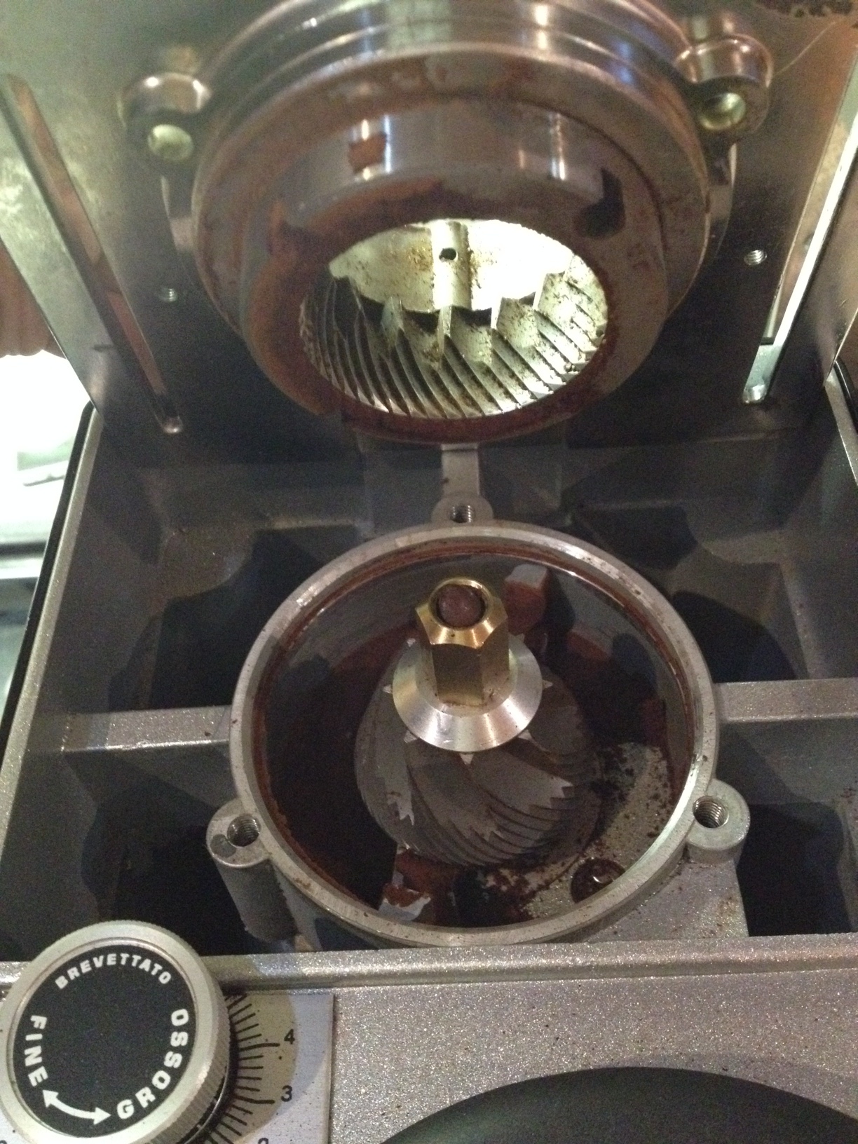

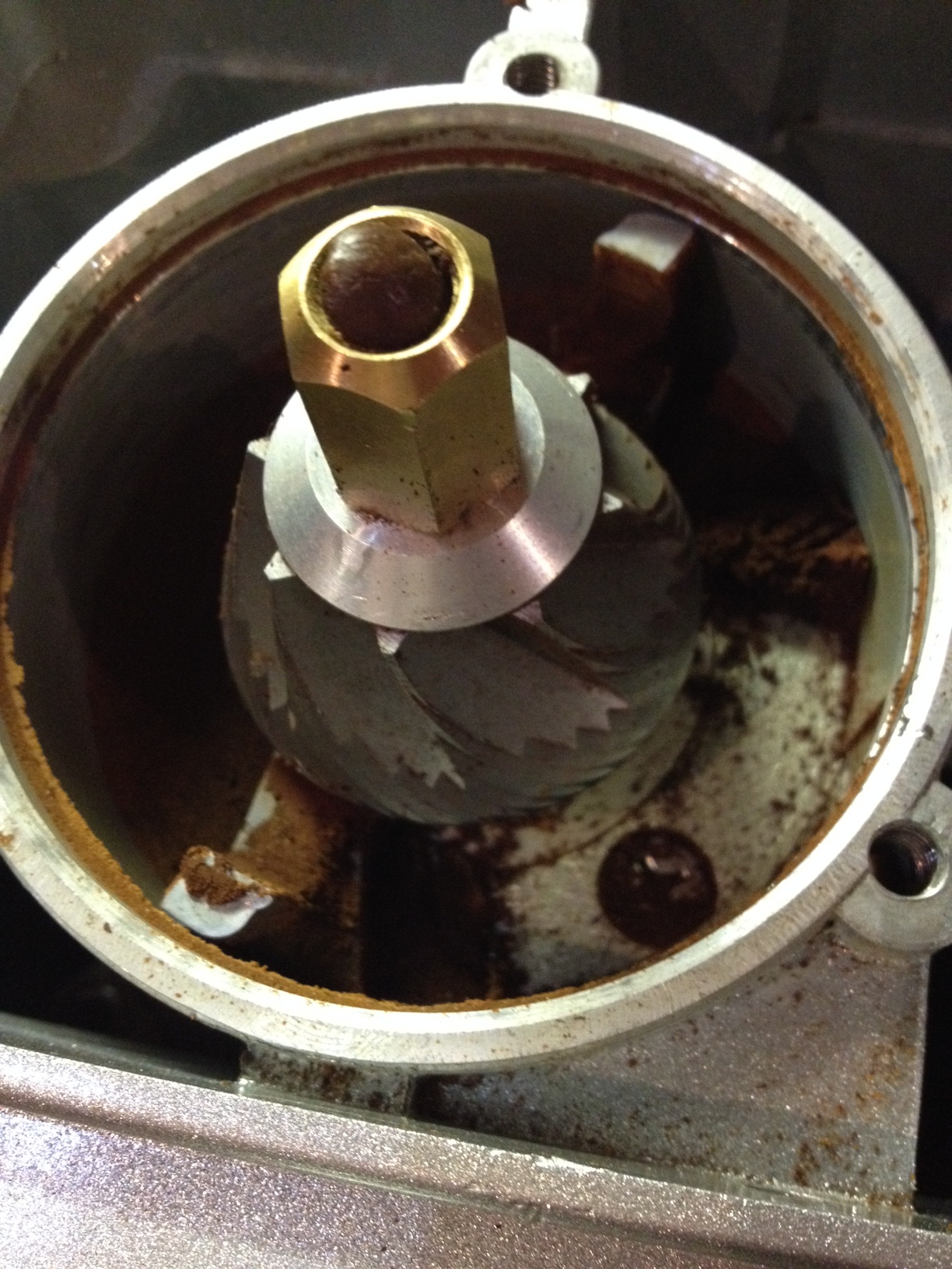

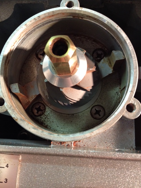

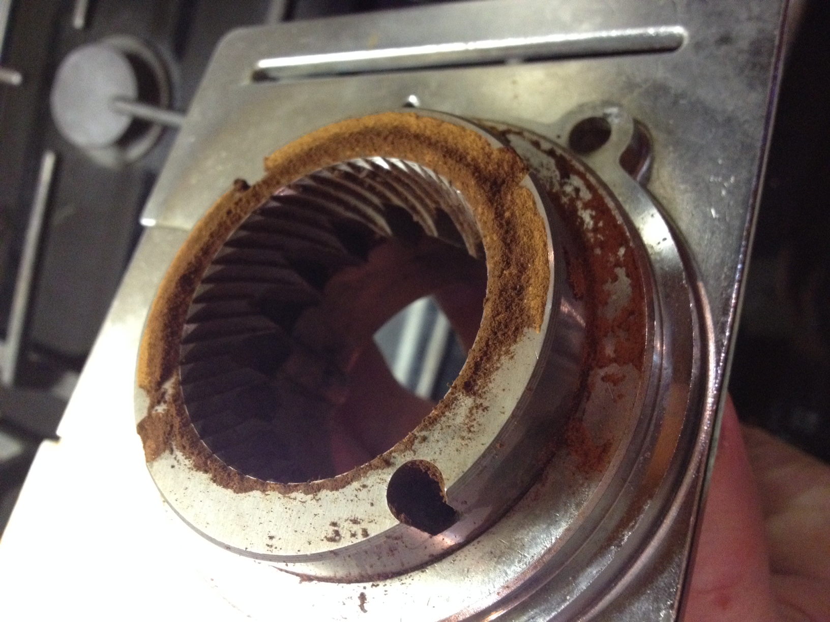

Сейчас разобрал и сделал фото. Молол как описано. Молол мелко темнообжаренный Сальвадор для закладки 14г. На взгляд в камере остается 2, максимум 3 г остатков, которые распределяются по свободным местам (дно камеры и низ верхнего жернова) , там и лежат. При максимально крупном помоле нижний жернов опускается к дну камеры, на дне после помола чисто.
В принципе можно не заморачиваться и оставить все как есть, и даже лучше при прочистке канала кистью в камеру не залезать.

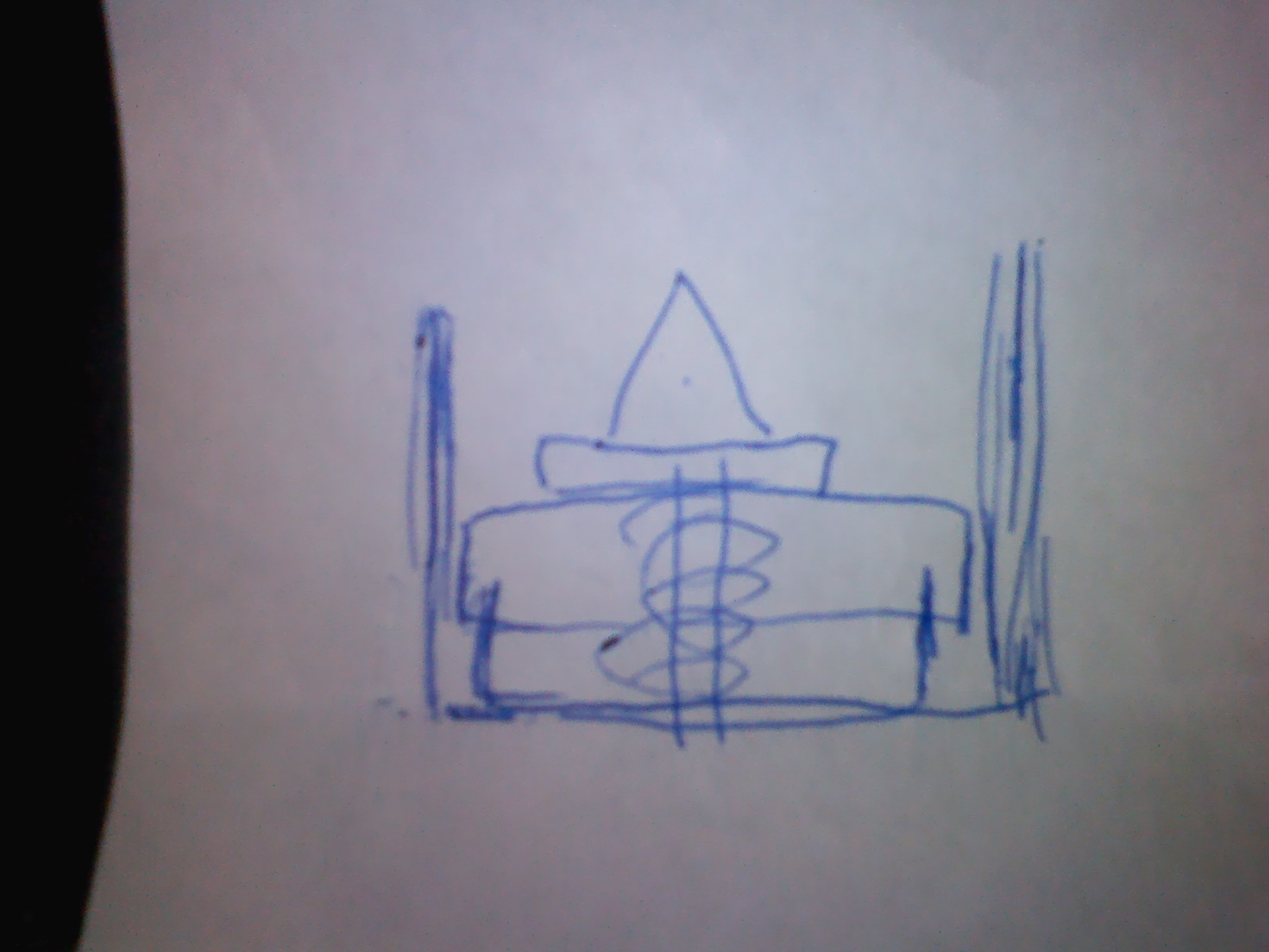

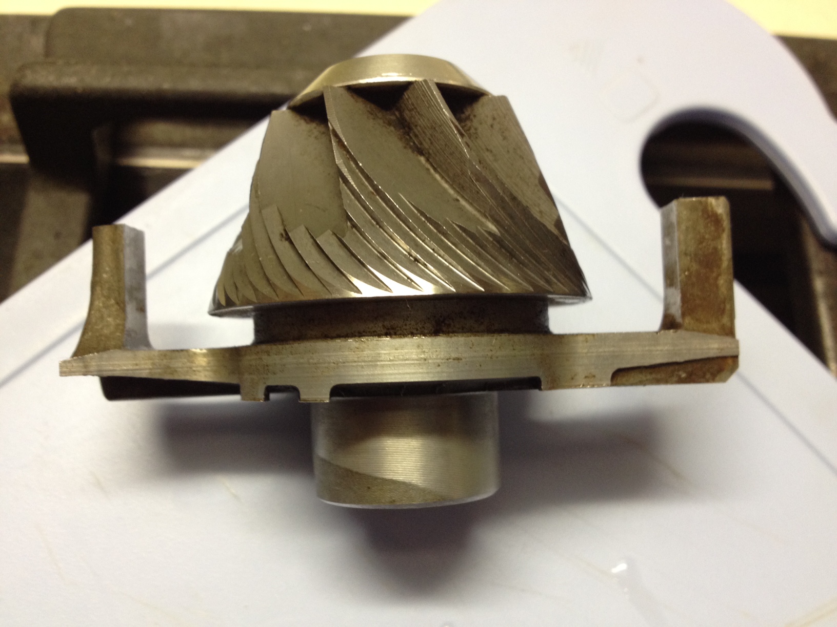

Или заморочиться. Идеи разные были. Или кисточки приделать, или уменьшить объем камеры только до зоны эспрессо, проложив на дно прокладку. Сейчас возникла мысль по другому уменьшить объем камеры. Вставить кольцо по периметру камеры от верхнего жернова до дна камеры, но для этого надо снять лопасти с нижнего жернова, а на их место поставить обрезанные лопасти. Только для этой модернизации надо разобрать нижний жернов, а я не знаю как.
Может кто в курсе как снять лопасти с нижнего жернова?
И еще сомнения по этому поводу, не будет ли заклинивать жернова?

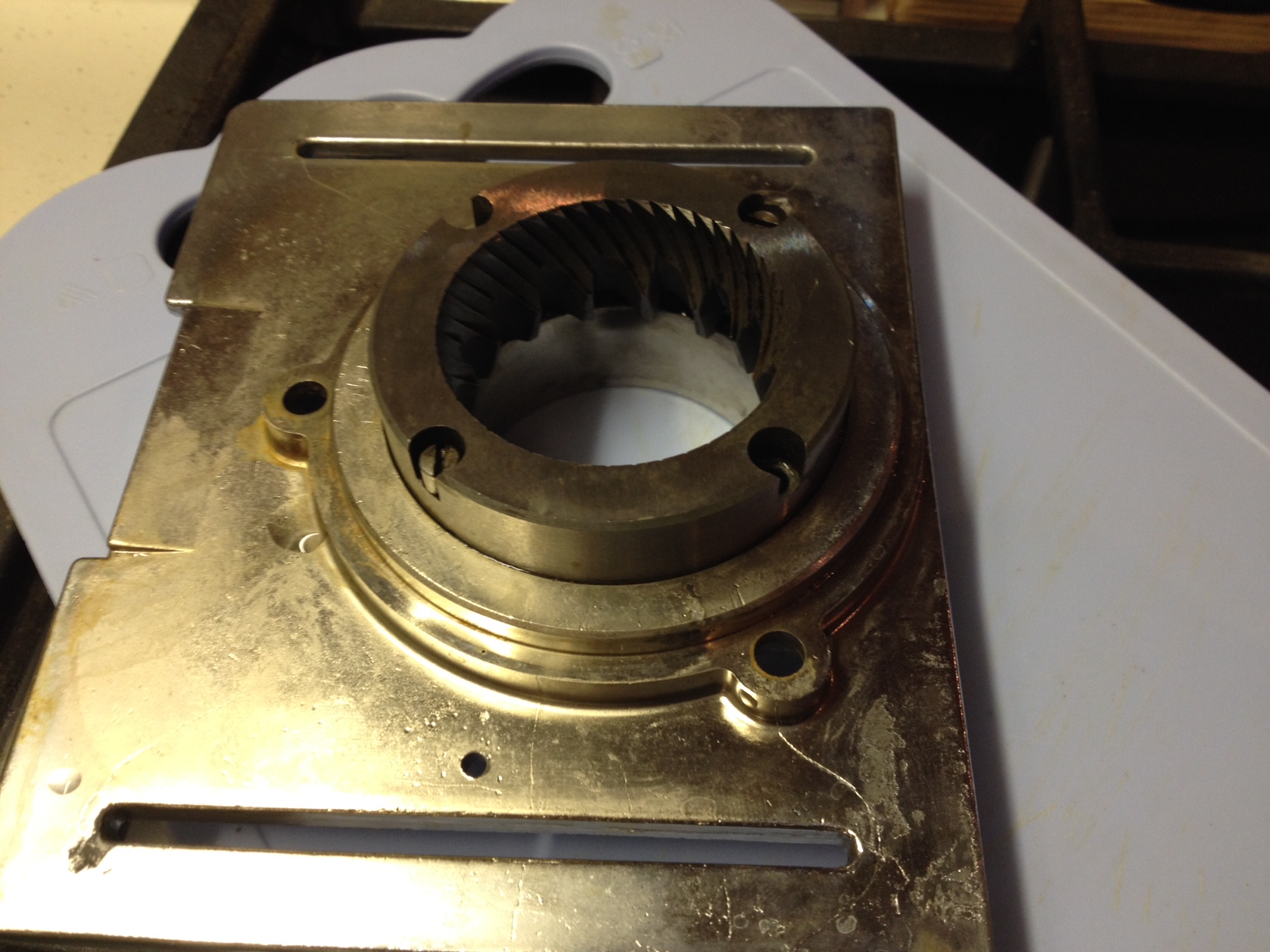

Как оказалось нижний жернов состоит из трех частей надеваемых на вал двигателя как детская пирамидка. Склеились они между собой кофейными маслами и казалось, что все спрессовано.
На жернове и лопастях надпись: EUREKA E 13 68.
Сейчас в вычищенную кофемолку запустил 17,4 г темного Сальвадора, помол мелкий. На выходе получил 14,6 г. 2,8 г осели в свободные полости и будут там практически до следующей чистки служить прокладкой.
Михаил_А: На остатки на нижней части верхнего жернова можно не обращать внимания, они "постоянне", налипают навсегда. На самой мешалке тоже скорее всего постоянные.
Это вот самое "пакостное" место конструкции, плата за удобную бесступенчатую регулировку. Расстояние от выметающуй крыльчатки до дна камеры меняется при регулировке помола. Боюсь, что принципиально эту проблему не устранить. Самое главное, что происходит с кофе, который остается на дне камеры, если кисточкой в неё не лазить? Он там "заменяется" при следующем помоле или остается "старым"? Если остается, то и заморачиваться не стоит, а если меняются, то... надо думать. Уменьшать объем кольцами вряд ли разумное решение, поскольку в силу необходимости регулировки помола зазор все равно сохраниться. Я бы попробовал к мешалке приделать "щетки-фартуки" из тонкого листового силикона. На переднюю или заднюю кромки и как крепить - большой вопрос...
