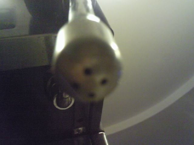

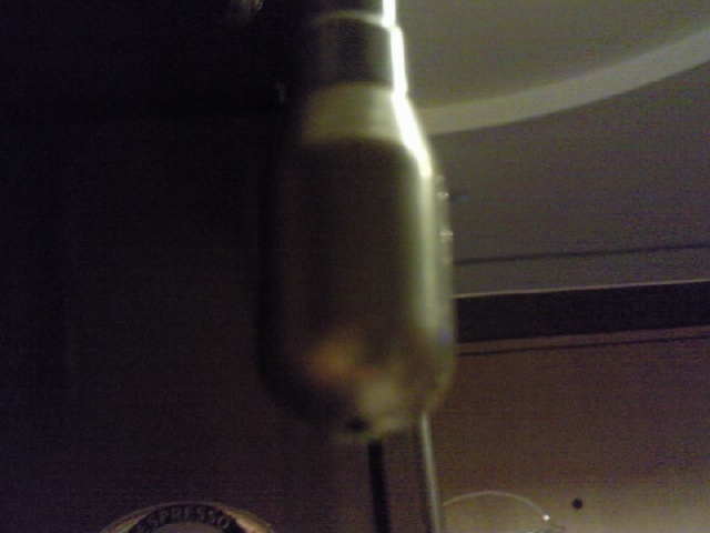

марка молока какая!??? я вам могу предоставить молоко с таким же характеристиками и вы его в жизни не взабьете, так что скажите просто марку. метод определения рукой хорош тогда, когда вы неприрывно работаете и хотя бы раз в неделю колибруете руку, а то ведь сталевар может и закипятить молоко не почувствуя что горячо. на этих фаемах два вида насадок на паровик! у вас какая? пузатенькая или равномерно расшир. к низу? там просто размер дурок разный!
по порядку марка молока Буренка . Насадка пузатая.
кубанская? или просто буре пузатая это херово, лучше бы другую, с той идеальной пены не сделать там сопло здоровые!!!
Вечером скину фотку сопла.

mac: Что показывает манометр? для 300мл. такая насадка крупновата. В идеале, если имеется 2 паровых трубки, на одной использовать насадку с 0,9-1мм отверстиями (для 300 мл. питчера), на второй -- 1,2-1,5мм (для 600 мл. и больше). Тогда будет комфортно работать с любыми объемами.
mac: еще хуже сделать могут, если поток в общем будет узконаправленный (струи не под углом 90 град. друг к другу, а меньше - 45, например). Сейчас ваша насадка в300 мл. питчере "дует" так, что молоко чуть ли не выплескивает наружу, верно?
mac: Насадка (количество отверстий, диаметр, направленность) должна быть адекватна объему питчера/молока и рабочему давлению в паровом бойлере. К сожалению, не бывает универсальных паровых насадок, чтоб на все случаи жизни. Лучше подбирать индивидуально. Либо пользоваться тем, что установлено изготовителем.
