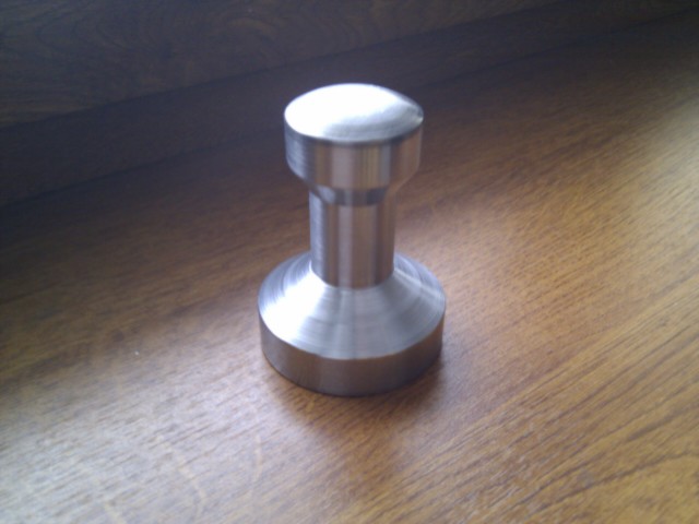

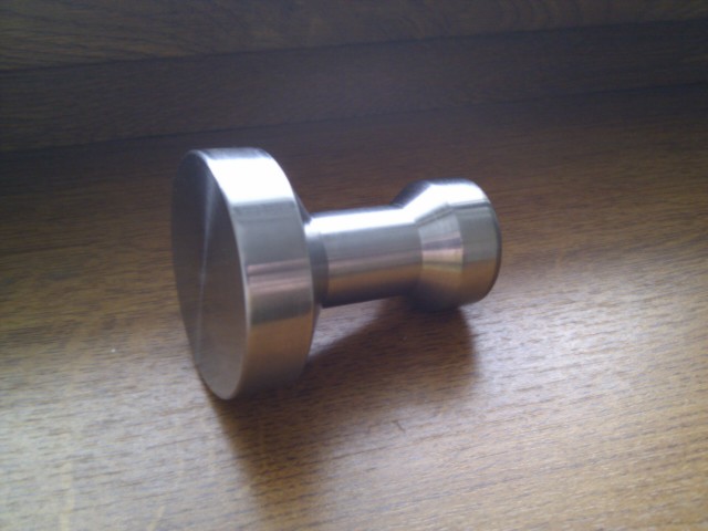

Кстати, какого диаметра темпер подошел Вам, Green Guy? 58 мм? С плоской или выпуклой поверхностью используете?
Я взял наш, вместе с машиной, чтобы долго не искать. Из цельного куска стали. Плоский. Диаметр ровно 58мм. Маловато, надо бы 59.
Наш в смысле отечественный? Все отечественные, кот. можно найти через инет, предлагаются как 57 мм. Где брали, если не секрет? Точно 58 мм? У горячей корзины Гаджии внутренний диаметр все-таки больше 58-и, и с учетом допусков самого темпера...Просто для меня вопрос актуальный - ввиду отсутствия темпера пока пользуюсь штатной пластиковой давилкой Даже технику свою разработал))) ею сначала с краев под углом к будущей таблетке утрамбовать слегка, а уже потом по центру со всей силой давить... Поверхность таблетки после приготовления не идеально ровная, т.к. между таблеткой и группой есть зазор и остатки воды после прекращения давления слегка размывают поверхность, но зияющих дыр не замечал, извлекается таблетка единой цельной такой шайбой... Так вроде и должно быть
Глядя на эти фотки тэмперов, чисто интуитивно, мысленно испытываю боль в ладони при мысленной же попытке тэмпинга. Головка очень маленькая - должна создавать неудобства. Я бы поискал нечто с головкой поширше. Хотя уплощенная поверхность шарообразной головки - идея правильная; шар тоже будет неприятно давить на ладонь.
Т.е. все это непринципиально, если делается одна-две чашки в день, но, если подряд несколько - может причинять страдания.

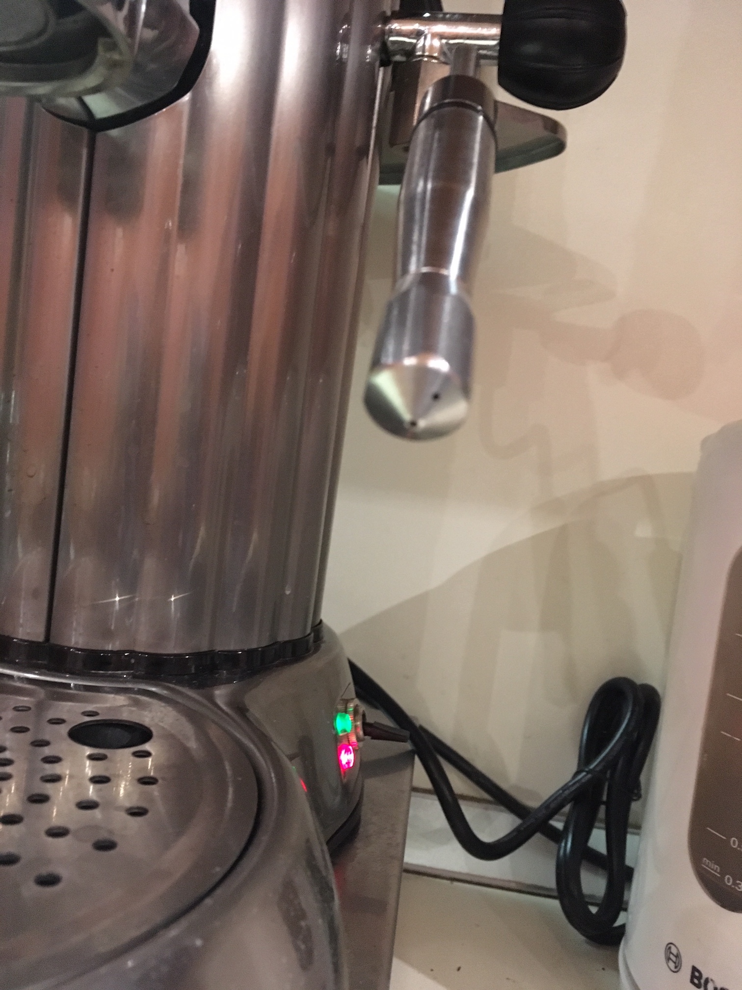

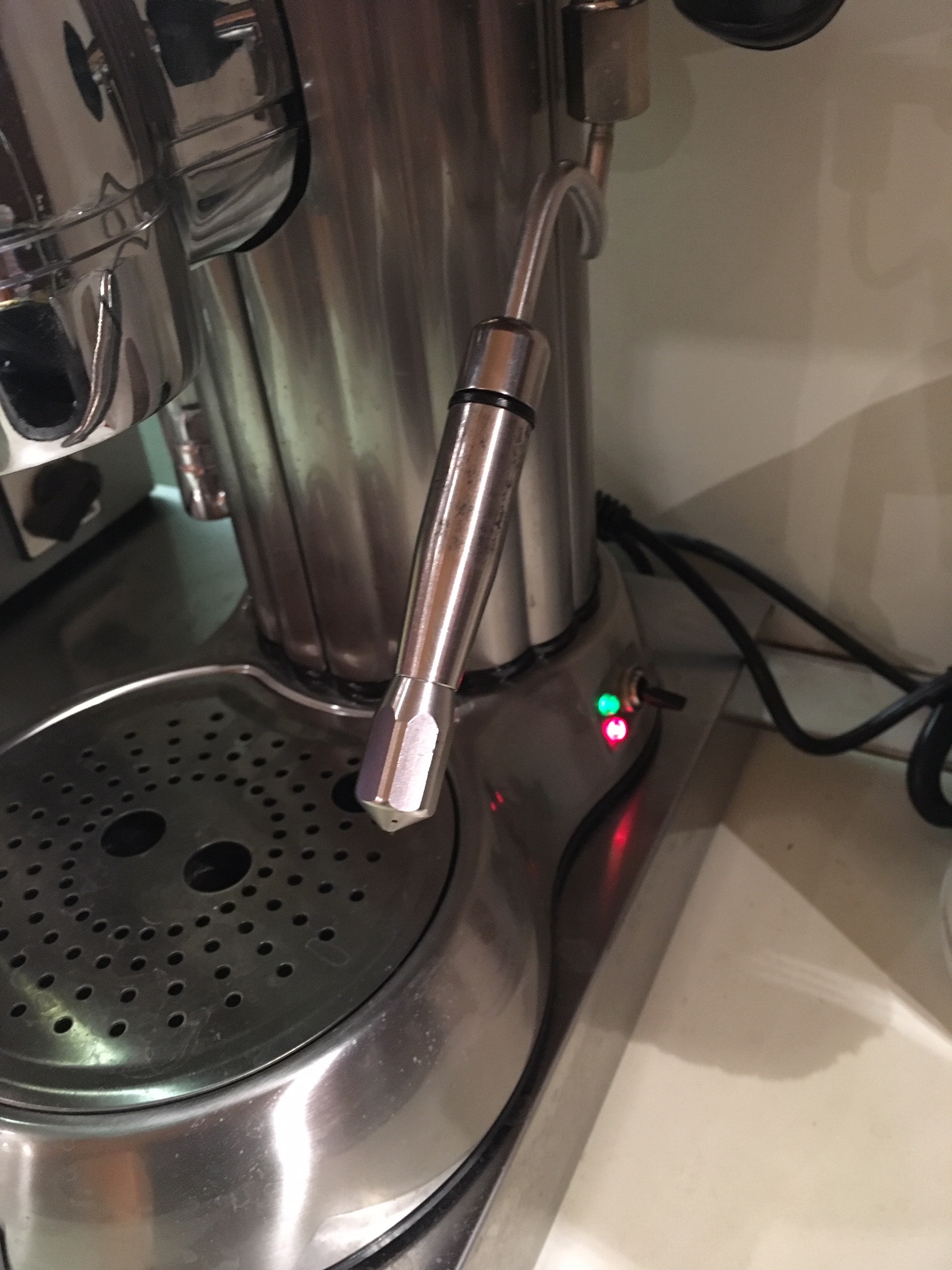

Осталось решить проблему с трубкой пара. 100% должна подойти трубка от Gaggia TS: не знаю только холодная она или горячая (защитная резинка смущает)

Сделал переходник под Тидаковскую 3-х дырочную насадку, надо только еще полирнуть. Забыл как ей пользоваться, еще плохо закручивается воронка, надо искать положение. Пара, вроде, хватает.
dirk: Попробую позже вместо переходника сделать трубку или поискать готовую. Вы не смотрели где поблизости можно что то подходящее купить и за сколько? Ачиль мне нравится. Он выглядит солиднее, чем Пиккола, более устойчив, можно делать подряд серию эспрессо и пара достаточно. Вкус, наверное, идентичен. Но я еще не освоил возможности, которые можно на нем реализовать, как регулировать температурный режим, предсмачивание. Мало информации по эксплуатации. Пока проблема с прогревом чашек, не нравится мне их водой греть и в микроволновке тоже. Прогрев машины не менее 20 мин., поэтому не всегда успеваю выпить чашечку, если не надолго забежал домой. Иногда забываю во время прогрева поспустить пар из бойлера, но на вкус, вроде, это не отражается.
